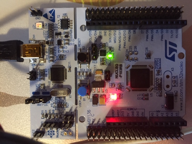

Hallo, ich habe hier ein NucleoF103RB, dessen ST-Link an einem Win10 Rechner nicht erkannt wird. Nun ist wohl so, dass auf dem Teil erstmal ein Firmware-Upgrade durchgeführt werden muss, wenn ich die ensprechenden FAQs bei STM richtig verstanden hab. Jetzt hab ich auf dem Win10 ein virtuelles XP laufen, in der Hoffnung, dass die USB Interfaces sauber zum XP Guest durchgeschleift werden ... aber auch hier findet ST_Link V2 kein Device ... was kann man denn da noch machen? - Bzw. geht das überhaupt, aus einer virtuellen Maschine auf so ein Teil zuzugreifen?

Walter K. schrieb: > un ist wohl so, dass auf dem Teil erstmal ein Firmware-Upgrade > durchgeführt werden muss, wenn ich die ensprechenden FAQs bei STM > richtig verstanden hab. Nein, die werden mit funktionierender Firmware verkauft. > einem Win10 Rechner nicht erkannt wird. Beschriebe das genauer. Erscheint Symbol (evtl. mit Fehlermeldung) in der Benachrichtungs-Ecke und/oder im Gerätemenager? > auch hier findet ST_Link V2 kein Device ST-Link v2 ist ein Programmieradapter, welches Device glaubst du, sollte suchen und finden? Das Nucleo 64 Board wird mit einem ST-Link v2.1 geliefert. Welches Board genau hast du? > geht das überhaupt, aus einer > virtuellen Maschine auf so ein Teil zuzugreifen? Sollte. Aber wie du schon geahnt hast, zicken virtuelle Maschinen gerade bei so etwas gerne mal. Die VM ist auf jeden Fall zur Fehlersuche nicht hilfreich. Da wäre ein Linux (ggf. auf USB Stick) schon nützlicher. Hast du die Jumper richtig eingestellt? Schau ins Manual von dem Board Kapitel "Getting started".

Stefanus F. schrieb: > Das ist ein Nucleo64-F103RB. > Die Jumper stecken richtig. Danke .. ich mach das am Nachmittag mal mit dem Knoppix-Live .. und schau mal ob Linux irgendwas am USB-Port entdeckt

Da weder ein anderes Kabel noch ein anderer USB Port was ändert - und unter Linux ein dmsg | grep usb auch nichts anzeigt, außer die Informationen zu den anderen usb devices wie, Keyboard, mouse und Stick ... Gehe ich mal davon aus, das das STM Interface defekt ist
Walter K. schrieb: > dmsg Mach lieber mal "dmesg -w", schließe das Teil an und schau ob sich was tut. Du könntest R10, R11, R17, R18 probeweise auslöten. Dann sollte beim Anstecken eine Fehlermeldung im Kernel-Log erscheinen. Wenn nicht, liegt der Defekt irgendwo zwischen PC-seitiger USB-Buchse und ST-Link selbst, denn das Auslöten trennt den ST-Link vom PC und lässt nur den 1,5kOhm Pull-Up (R16) aktiv, wodurch der PC das Vorhandensein des Geräts erkennen sollte (aber keine Kommunikation aufbauen kann). Prüfe auch mal ob die Spannung "3V3_ST_LINK" anliegt und was der Pegel auf der D+ Leitung ist.
Das Board habe ich auch, beim einstecken blinkt die LD1 einmal kurz rot-grün-rot und es wird unter Win10 in Geräte und Drucker als STLink angezeigt. Zu den Firmwareupdates gibt es von STM auch eine Historie, alte Versionen hatten wohl Probleme mit Win10. Aber STLink muss in jedem Fall angezeigt werden.
Johannes S. schrieb: > Das Board habe ich auch, beim einstecken blinkt die LD1 einmal > kurz rot-grün-rot und es wird unter Win10 in Geräte und Drucker als > STLink angezeigt. Ah ok - bei mir blinkt LD1 ab dem Einstecken nur permanent rot :-(
