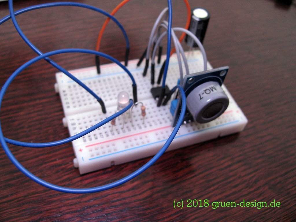

Im Internet gibt es so kleine Platinen mit einem eingebauten CO-Sensor.
Sollte doch kein Problem sein? Also so eine Minileiterplatte beschafft
und auf dem Experimentiertisch untersucht...

MQ-7 heißt das gute Stück, das Internet bietet einige Informationen.
Mein Ziel ist ein kleines Einbaugerät, mit einer im Gefahrenfall
blinkenden Leuchtdiode und einem Anschluß an das im Flugzeug vorhandene
Intercom, damit man auch einen Warnton zu hören bekommt, zu bauen.
Erst einmal gilt es, die Funktionsweise des CO-Schnüfflers zu verstehen.
Wie funktioniert nun so ein Gassensor? Das Herz ist ein Metallplättchen
aus einer speziellen Legierung. Bei einer genau definierten Temperatur
irgendwo jenseits der 200°C lagern sich Gasmoleküle an der Oberfläche an
und verändern den elektrischen Widerstand. Das läßt sich dann messen.
Welche Gasmoleküle wird durch Werkstoff und Temperatur bestimmt. Für die
richtige Temperatur sorgt eine eingebaute Heizung.
Der MQ-7 Sensor ist bereits auf einer kleinen Leiterplatte mit einigen
Bauelementen verbaut, der Hersteller nennt das ganze "Flying Fish",
warum auch immer. Die Schaltung wertet den Widerstand aus und schaltet
bei einer einstellbaren Schwelle eine Leuchtdiode. Masse,
Betriebsspannung und je ein analoger und ein digitaler Ausgang, das
sollte ja einfach sein.

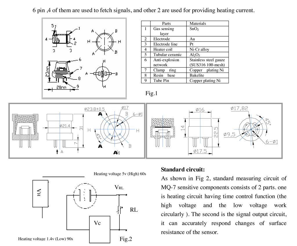

Das Datenblatt des MQ-7 Sensors wirft dagegen ein paar Fragen auf. Es
gibt einen Zyklus von 60 Sekunden Heizen mit 5V ohne Messen (damit wird
praktisch der Sensor "gereinigt") und danach 90 Sekunden Heizen mit 1.4V
(während dieser Zeit kann gemessen werden) vor. Diese Logik kann ich
beim fliegenden Fisch nirgends entdecken. Im Internet findet man
Anleitungen, was man beim Modul aus- und umlöten sollte. Ich bin
verwirrt.

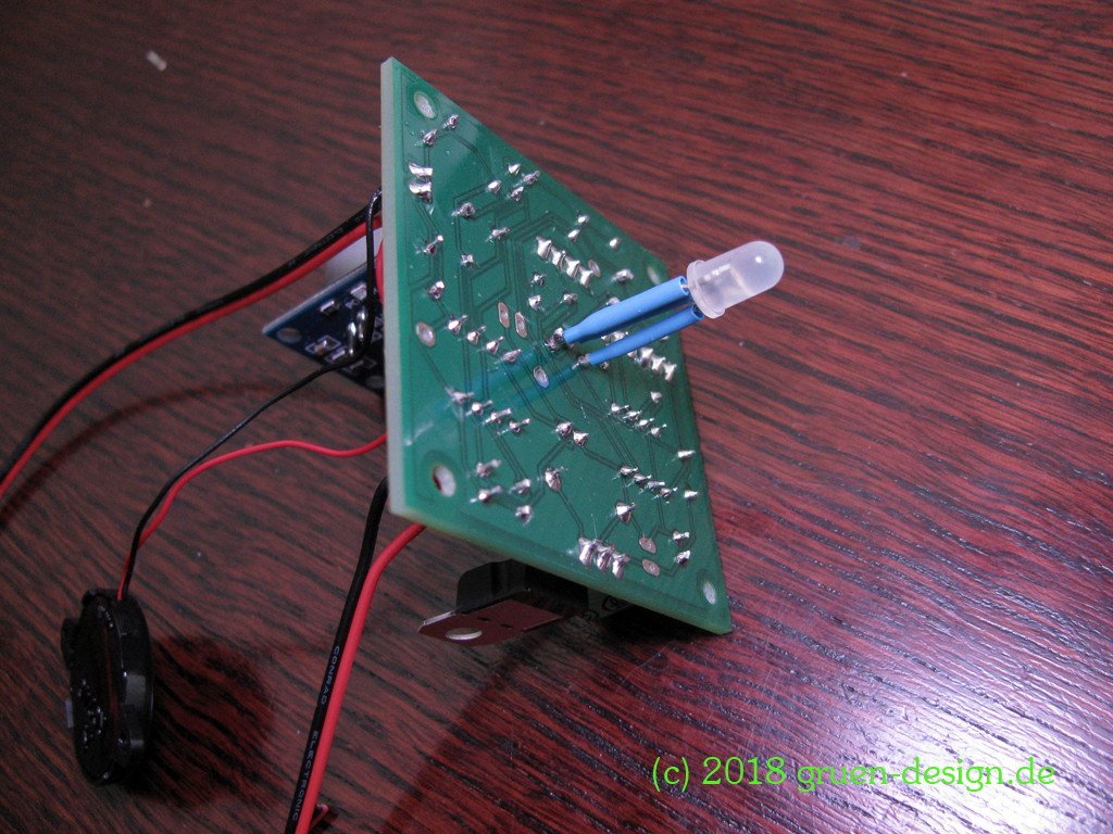

von Gero D. (srswift)

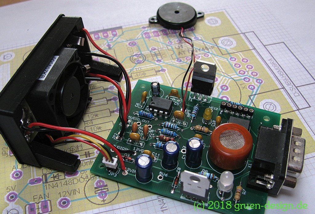

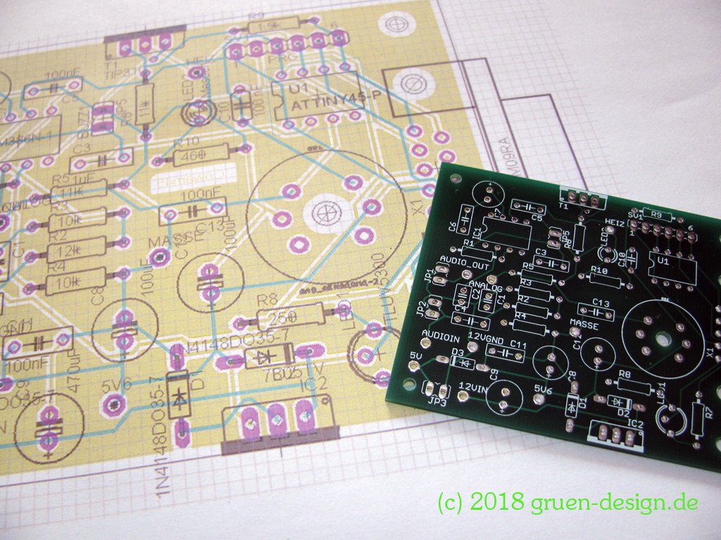

Für die praktische Verwendung gibt es also zwei Möglichkeiten. Den
Fliegenden Fish einfach einzubauen und auf den digitalen/analogen
Ausgang zu reagieren, oder den lt. Datenblatt vorgesehenen Zyklus aus
Heizen/Messen zu implementieren.

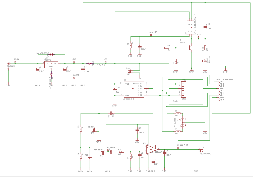

Ich entscheide mich für ein sowohl-als-auch. Ein Atiny-Mikrocontroller
bekommt zu tun. Eine kleine Leiterplatte entsteht. Die Entscheidung, ob
5V/1.4V Zyklus oder einfach wie es der Fliegende Fisch vorsieht, kann
ich per Software treffen. Nebenbei passt auf die Platine noch ein
Spannungsregler (um aus den 12V Bordnetz der Flugzeuges saubere 5V zu
machen) und ein kleiner Verstärker, um den Warnton meiner CO-Warnung ins
Intercom einzuspielen.
Die Sechspolige Buchse dient zur Programmierung des Atiny. Im EEprom des
Attiny lege ich die gemessenen CO-Werte ab und kann sie über diesen
Stecker später auslesen. Der Spannungsregler hinten braucht später noch
ein Kühlblech.

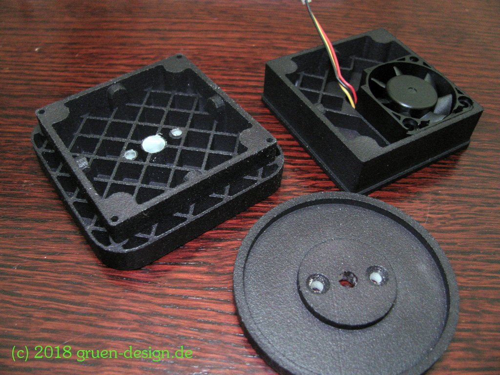

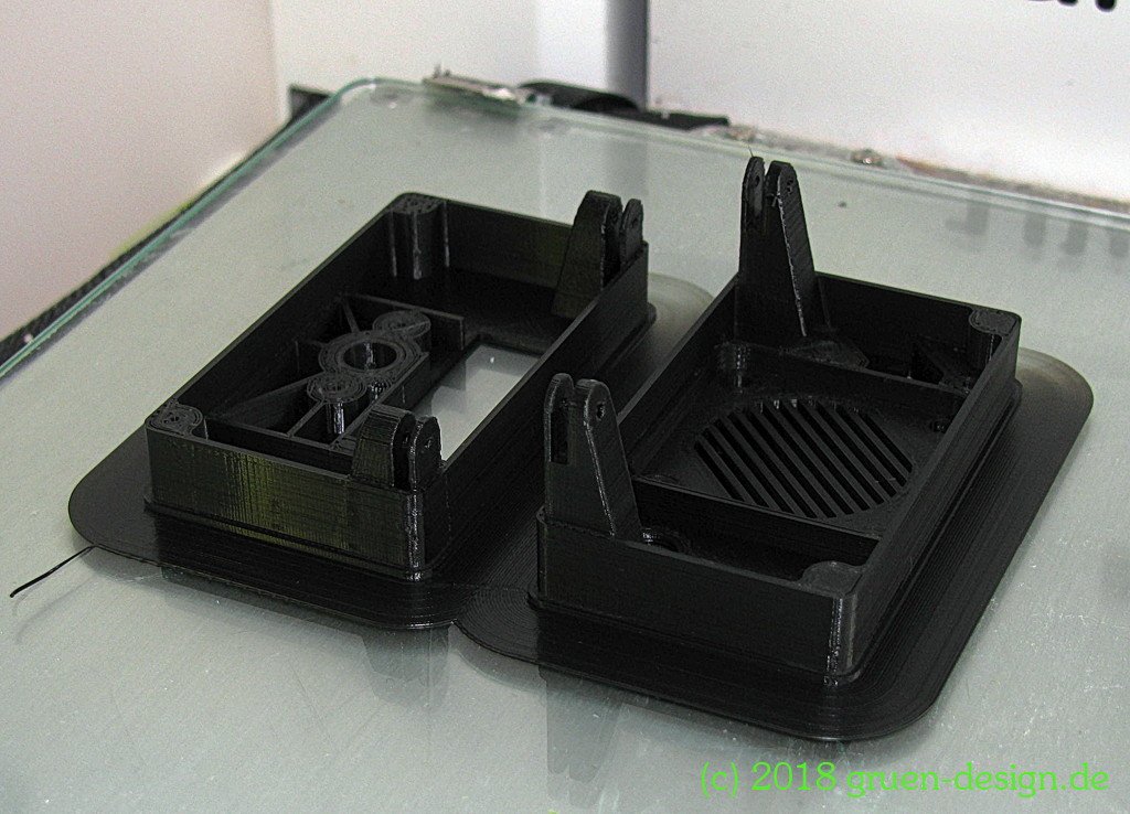

Für das Gehäuse werden neumodische Wege gegangen. Alle Welt druckt
heutzutage 3D. Ich auch. Oder besser ich lasse erst mal drucken. Ein
paar tage später finde ich die Teile im Briefkasten. Der Genauigkeit der
Bohrungen hab ich nicht so recht getraut, da kommt noch ein Bohrer zum
Einsatz. Ein kleiner Lüfter aus dem Computer wird auch mit verbaut. Er
soll dafür sorgen, daß auch wirklich Kabinenluft aus dem Flugzeuginneren
zum Sensor kommt, immerhin soll das ganze ja ins Armaturenbrett
eingebaut werden.

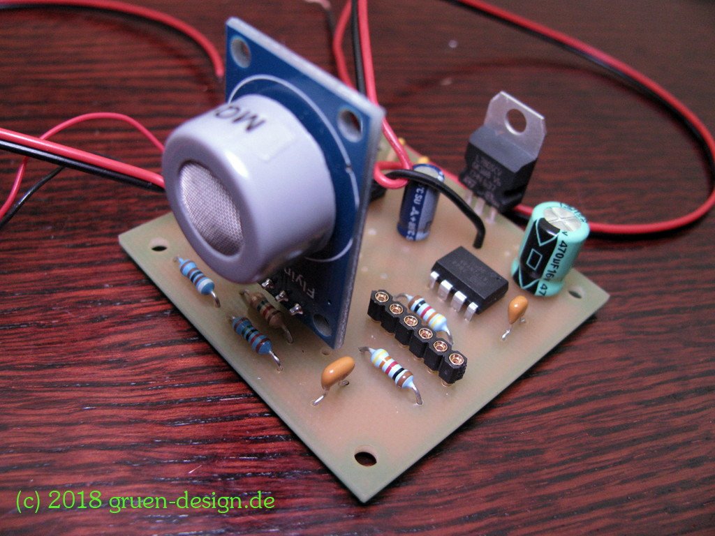

Die Leiterplatte wird "doppelseitig" bestückt. Eine Zweifarb-LED ist die
ganze Mensch-Maschine-Schnittstelle. Grün = Alles OK. Rot = Gefahr.

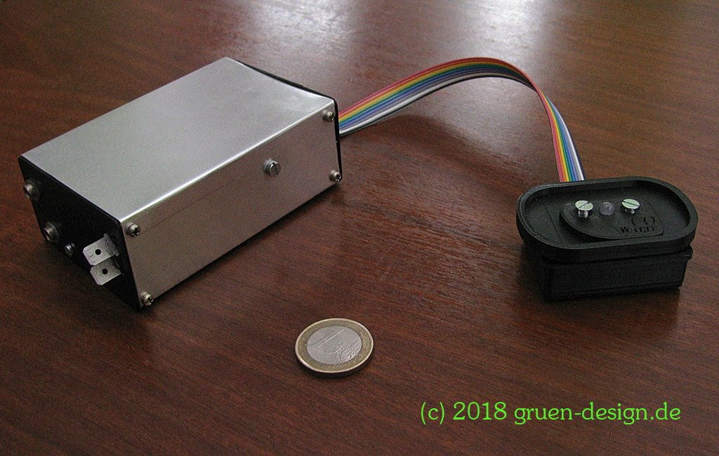

So sah der erste Prototyp mit abgenommenem Deckel dann aus. Der Sensor
hat ein Loch im Blech. Der Lüfter saugt Luft durchs Gehäuse. An der
Rückseite die Spannungsstecker und die beiden Buchsen für "Audio-in" und
"Audio-out"

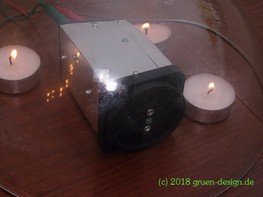

Das ganze sollte natürlich getestet werden, zuerst mal mit Hausmitteln.
Teelichte unter einer Glsglocke. Nach wenigen Sekunden blinkt die LED
rot. Das ist goch gar nicht so schlecht für den ersten Versuch?

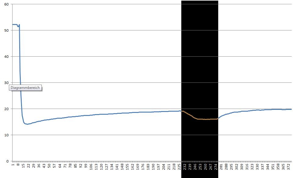

Das Verhalten des Sensors wollte ich noch ein wenig weiter untersuchen.
Vor allem haben mich die unterschiedlichen "Betriebsarten" interessiert.
So, wie das MQ-7-Modul von "Flying-Fish" aufgebaut ist, kann es doch
überhaupt nicht funktionieren. Oder Doch?
Hier einmal die Ergebnisse meines Versuches:
Dargestellt ist der Widerstand des Sensors (in Kiloohm) über der Zeit.
Nach etwa 20 Sekunden hab ich die Heizspannung angelegt. Nach etwa 2
Minuten ist der Sensor betriebsbereit. Nach 230 Sekunden habe ich dann
die Teelichter in Gang gesetzt. Der Sensor reagiert, der Widerstand
nimmt ab, der Alarm geht los. Funktioniert also doch. Irgendwie.
Nach dem Belüften geht der sensor langsam wieder in seinen
Ausgangszustand zurück, eine Minute Später ist alles wieder OK.

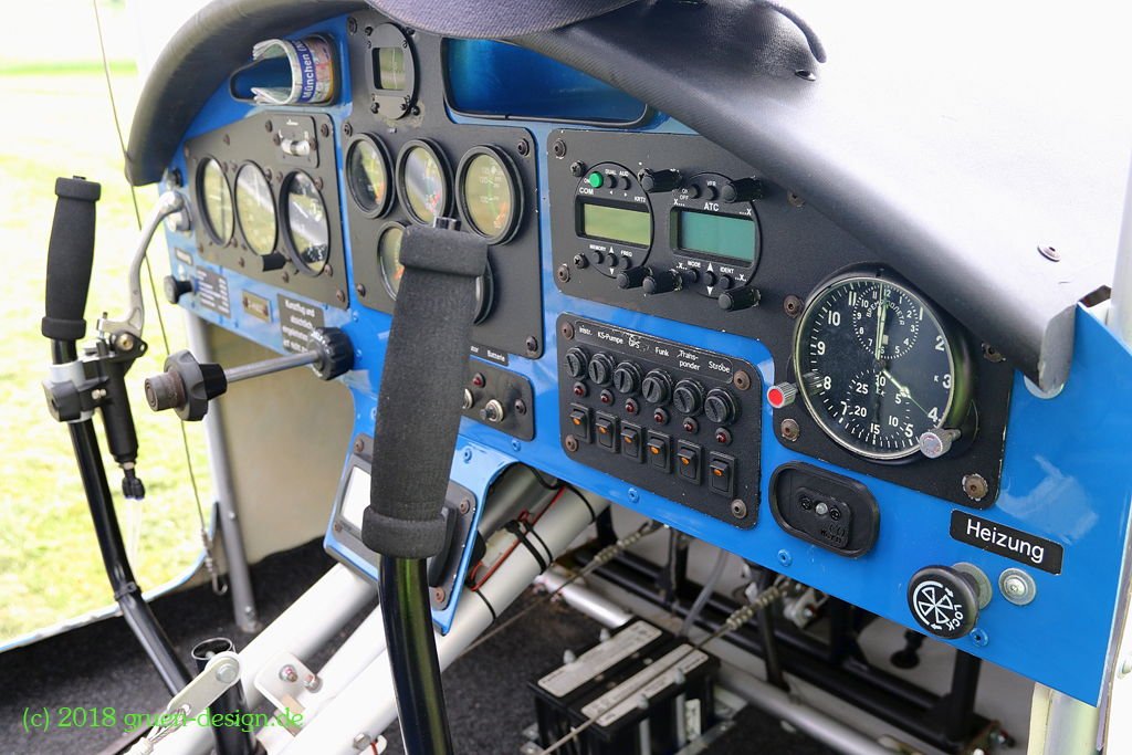

Ich hab meinen CO-Warner mal an den Auspuff verschiedener PKWs gehalten.
Die rote Leuchtdiode blinkte wild. So sollte es sein.
Bevor ich aber ein Loch in mein schönes Armaturenbrett bohre, ist erst
einmal eine Flugerprobung dran.
Das schöne an den Zulassungsregeln für Ultraleichtflugzeuge ist, man
kann solche Gerätschaften unproblematisch testen.
Erst einmal provisorusch aufgeschraubt. Betriebsmodus "Fisch" Ein paar
Platzrunden, Steigflüge mit Vollast, Heizung auf. Nichts. Neben den
Rotax-Auspuff gehalten. Keine Wirkung. Später dann zuhause die
Sensordaten ausgelesen. Nur eine minimale Erhöhung der CO-Konzentration
ist am Sensor angekommen.
Dafür heute aber Warnblinken und Hupen im Headset - Beim Tanken.
Offenbar wirken sich Benzindämpfe auf den Sensor ähnlich aus wie
Kohlenmonoxid.
Da ist noch weitere Erprobung nötig!

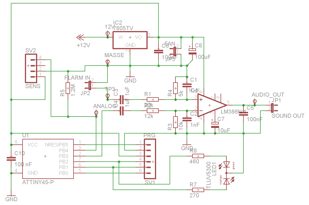

Zum neuen Gehäuse passt natürlich nur eine neue Leiterplatte. Die
Praxiserprobung hat gezeigt: Der Sensor sollte "richtig" betrieben
werden. Der Fliegende Fisch ist herausgeflogen. Der Sensor ohne
drumherum kostet zwar im Internet mehr als das doppelte vom "Fliegenden
Fisch". Die größten Veränderungen musste jedoch die Software über sich
ergehen lassen. Dazu gleich mehr.
So ungefähr hab ich mir das vorgestellt. Neben dem direkt eingebauten
Sensor ist die größte Veränderung ein dicker Stecker. Ich habe den
Sensor (mit Elektronik) von der Anzeige getrennt. Die ist im
Sichtbereich des Piloten und enthält im Prinzip nur die LED. Der Sensor
wird am Brandschott montiert. Über den SUB-C-Stecker wird das Display
angeschlossen, läßt sich der Attiny programmieren und die CO-Messwerte
der letzten Stunden auslesen.
Bei Interesse kann ich natürlch auch die anderen Unterlagen
(BASCOM-Code, 3D-Modell vom Gehäuse ...) teilen.
Hier erst mal die Schaltung.
Für Hinweise, was ich falsch, was man besser u.s.w. bin ich dankbar!
gero
Daß man an einen Beitrag gleich mehrere Bilder anhängen kann, ist Dir
1.) Die für den Fliegenden Fisch
2.) Die mit dem Sensor alleine
gero

von Harald W. (wilhelms)
Gero D. schrieb:
> So, der CO-Warner ist jetzt seit einem Jahr im praktischen Einsatz.
Wo sitzt denn die Warnlampe? Direkt neben dem Moosgummigriff
mit der Auslösetaste für die Bordkanone?
Harald W. schrieb:

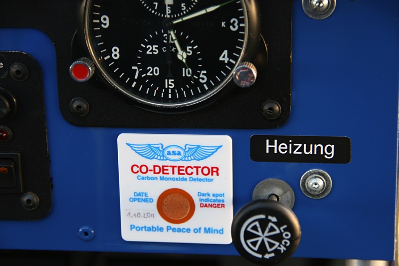

Im Blickfeld des Copiloten unter der eindrucksvollen russischen Uhr.
Der Knopf am Steuerknüppel schaltet das Funkgerät auf "Senden" ...
P.S. Das war im übrigen ein Kritikpunkt des Prüfers: Beschriftung der
Anzeige schlecht zu lesen.
Bevor es jetzt noch mehr abdriftet, hier meine Überlegungen bei der
Hardware:
IC2 ist der übliche 7805. Die Bordspannung beträgt nominell 12V, aber je
nach Last/Ladezustand ist das natürlich irgendwas zwischen 11.x und 14.x
Volt. Durch die Diode D1 ist der Festspannungsregler auf eine
Ausgangsspannung von 5.6..5.7 V gepimpt. Das ist damit ich hinten heraus
die Heizspannung vom Sensor per Transistor T1 schalten kann und im
Heizfall auch 5V ankommen. Die 1.4V Heizspannung während der Messphase
macht der Attiny mittels PWM. Die exakten Werte der PWM-Konstanten hab
ich per Experiment und Voltmeter herausexperimentiert. Ich weiß, das
könnte man schöner machen.
Die LED2 ist eigentlich nur für die Experimentierphase erforderlich und
zeigt an, ob der Sensor gerade geheizt oder gemessen wird.
SV1 ist der übliche 6-polige Programmierstecker. DIe gleichen Pins sind
auch auf dem 9-poligen SUB-Stecker verschaltet. Damit kann ich den
Attiny von "außen" auslesen und programmieren. Dazu kommen noch einige
Sensor-Spannungswerte zu Disgnosezwecken.
LED1 ist die bereits genannte bicolor-LED. Die unterschiedlichen
Vorwiderstände stellen sicher, daß im Falle "Beide An" wirklich Gelb
ankommt und und nicht orange. Die beiden R und die Diode ist natürlich
nur einmal erforderlich, entweder auf der Leiterplatte oder hinter dem
SUB-D-Stecker extern.
Der Attiny bekommt seine Versorgungsspannung über die D3, damit sind es
wieder 5V.
PB4 ist als Spannungsmesser geschaltet und mit dem entsprechenden
Sensor-Pin verbunden.
IC1 ist ein 386, er mischt eine externe Signalquelle (Warnsignal vom
FLARM) mit einen Warnton vom PB3 und stellt das ganze als Audiosignal
für das Intercom bereit.
Alles keine Zauberei, man könnte gewiß dieses oder jenes Detail
verbessern. Welches?
Die Software kommt dann bei Interesse in einem späteren Post.

Hatte ich mir auch überlegt (zwei Sensoren, die Zeitlich versetzt
Heizen/Messen) , es aber am Ende verworfen. Begründung: Im Wesentlichen
der Aufwand. Der Attiny bräuchte einen zweiten PWM-Ausgang zur
Heizungssteuerung, der Strombedarf der beiden Sensoren beim Heizen,
u.s.w. Nicht unmöglich aber aufwändig.
In der Praxis tritt der Fall "Schlagartige CO-Vergiftung" eher selten
auf, das wäre zum Beispiel bei einem plötzlichen massiven Schaden an der
Abgasanlage. Ich hoffe, daß ich das dann auch so mitbekomme. Im übrigen
kann der CO-Warner das auch während der Heizphase erkennen (so
funktioniert ja der "Fliegende Fisch". Der Heizt den Sensor während der
ganzen Zeit und mißt den Widerstand gleichzeitig.
Der häufigere Fall ist wahrscheinlich eine langsame, schleichende
Erhöhung der CO-Konzentration. Das bleibt normalerweise unbemerkt, und
da hilft der CO-Warner.
Vor meinem Projekt hatte ich übrigens so eine Plakette (siehe Foto) im
Cockpit kleben. Sind in der Kleinfliegerei recht verbreitet. Alle 90
Tage zu erneuern. Der Punkt in der Mitte soll sich bei CO verfärben. Die
Empfindlichkeit ist so La-La. Und die Reaktionszeit deutlich schlechter
als der CO-Warner.

von Hans K. (hans_k148)
geht hier noch was?
Ich bin auch gerade dabei, einen solchen Sensor einzubauen. Mir ist bei
der Entwicklung jedoch aufgefallen, daß der Sensor lt. Datenblatt zwar
schon Werte von 20 ppm detektieren soll, aber die Kurven gehen erst bei
100ppm los. Der Umweltbundesamtwert für 8h von 8 ppm liegt schon
deutlich unter der Meßschwelle. Schaut man sich die WHO Empfehlungen an,
https://www.air-.com/messwerte/kohlenmonoxid#:~:text=Grenzwerte%20von%20Kohlenmonoxid%3A,6%20bis%206%20mg%2Fm%C2%B3
dann ist 68ppm schon nur noch grenzwertig für 15 min zugelassen. Man
bewegt sich bei den Messungen also im Bereich 20-100ppm. Bei 100ppm
zeigen sich schon körperliche Defekte. Ich frage mich, ob das Ding im
Zweifelsfall nicht zu unempfindlich ist. Einen empfindlicheren Sensor
habe ich aber auch nicht finden können.
mfg
hk
von Gero.D (Gast)
Die Datenblätter sind tatsächlich dürftig.
Die Software misst nicht den absoluten ppm Wert, sondern die Änderung
zwischen den Messzyklen. (Inzwischen ist die Software ein bisschen
weiter)
Aber ein besserer Sensor wäre schon klasse ...
