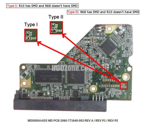

Guten Abend. Zunächst die genaue Bezeichnung des in Rede stehenden Speichers: Pm25LD010C/ 020C lt. Datenblatt ist das ein: 1Mbit/2Mbit Single Operating Voltage Serial Flash Memory With 100 MHz Dual-Output SPI Bus Interface (siehe: http://www.ezoflash.com/datasheets/spiflash/Chingis/Pm25LD010C_020C.pdf ) Die Platine ist die Platine der Festplatte: WD 5000AADS-00M2B0 (Hierzu siehe das Bild; dort ist der Speicherchip gut zu sehen unten und Mitte-rechts) 3)Autor "jemand" schrieb: "...Was soll das eigentlich bringen? Im EEPROM werden im Höchstfall irgenwelche Serienummern, SMART-Daten oder so drinstehen. Das ist dir klar?..." Das ist leider nicht zutreffend. Alle Leute, die die PCB einer Festplatte tauschen wollen, kommen selten darum herum, den Speicherbaustein der Originalen auf die neue Platine zu transferieren. Hierzu siehe: https://de.harddriveparts.com/festplatte_defekt_platine_tauschen.html und: https://de.hddzone.com/2060-771640-003-wd-festplatten-elektronik/ Gerade dies' brachte mich auf die Idee, evtl. den Speicherchip nicht transferieren zu müssen, sondern vielleicht im eingebauten Zustand flashen zu können, denn den originalen Chip hatte ich nach dem Ausbauen ausgelesen und dessen Daten aufbewahrt. Gut, wenn's nicht geht, muß ich es eben mit einem mechanischen Umsetzen versuchen. Die Qualität der Platinen hat mit den Jahren abgenommen, und z.T. lösen sich die Leiterbahnen während der Hitzeanwendung. Dies ist offenbar auch bekannt bzw. findet da und dort auch Erwähnung. Insofern ist das Vorurteil von Autor "Dumpf Backe" weder lösungsorientiert noch begründbar. Vielen Dank für Eure Hinweise. Liebe Grüße, und einen schönen Abend, Gerhard

Gerhard V. schrieb: > Gerade dies' brachte mich auf die Idee, evtl. den Speicherchip nicht > transferieren > zu müssen, sondern vielleicht im eingebauten Zustand flashen zu können, > denn den originalen Chip hatte ich nach dem Ausbauen ausgelesen und > dessen Daten aufbewahrt. Du musst nur den SPI-Master in den Reset-Zustand bringen, in dem er die SPI-Pins auf Z (hochohmig) schaltet. Dann kannst Du selber diese Signale extern anlegen und bedienen. Normalerweise gibt es dafür Testpads auf dem Board. fchk
Guten Abend. Ja, das ist eine gute Idee. Ich suche nun das Schaltbild des Controllers- das ist der 88i9045-TFJ2 von Marvell. Das IC finde ich zwar im Netz, nicht jedoch das Schaltbild... Der müßte auch die Funktion des SPI-Masters haben, jedenfalls sieht das auf der Platine so aus.- Zu meiner Bemerkung oben bzgl. "Qualität der Platinen": Sorry, finde den Artikel nicht mehr. Hatte ich irgendwo in einem Elektroniker-Artikel gelesen. Da ging es darum, daß die Hersteller wegen des eminenten Konkurrtenzdruckes an (Edel-)Metallen sparen würde, und das ginge auf Kosten der Leiterbahn-Qualität.- Ich suche weiter nach dem Schaltbild. Danke für die Idee, und viele Grüße, Gerhard.-
