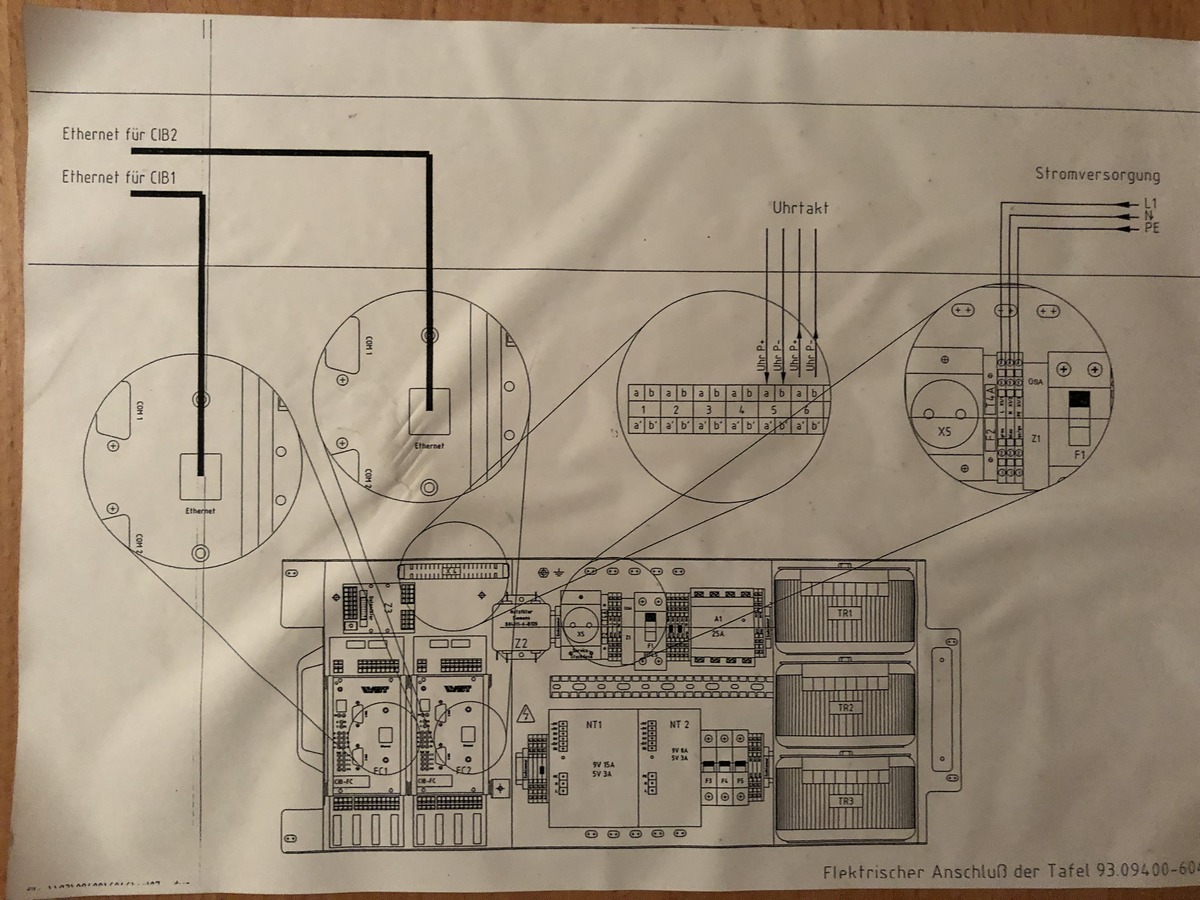

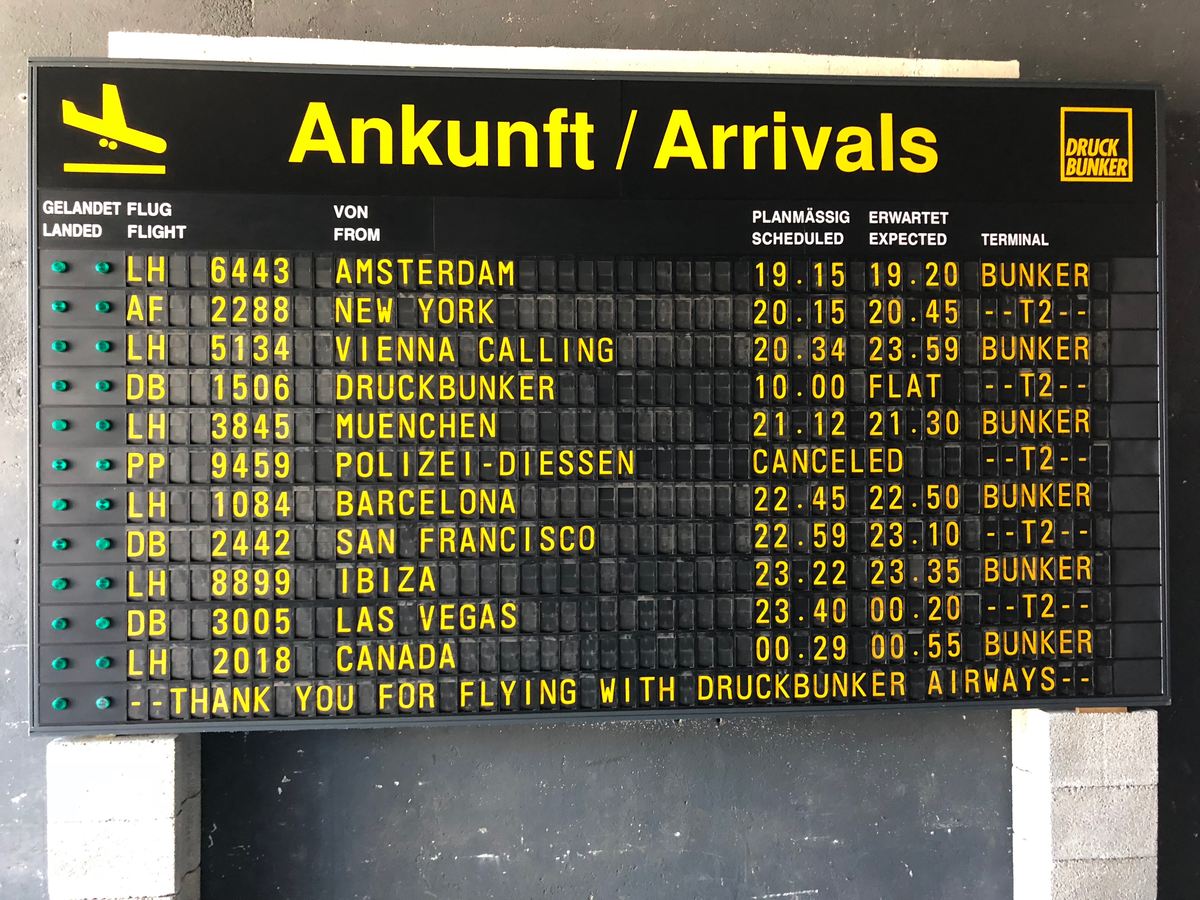

von Luis Weber (Gast)
Danke für eure Rückmeldungen...
Hier noch ein kleiner Schaltplan.
Die Buchstaben habe ich alle manuell mit einem Imbus eingestellt und
dann in die Anzeigetafel eingesteckt.
...das war eine Arbeit ;)
Kann ich mir vorstellen :-P Am vielversprechendsten sieht eigentlich
Ethernet aus. Die Jungs werden da vermutlich Profibus oder Modbus
einsetzen.

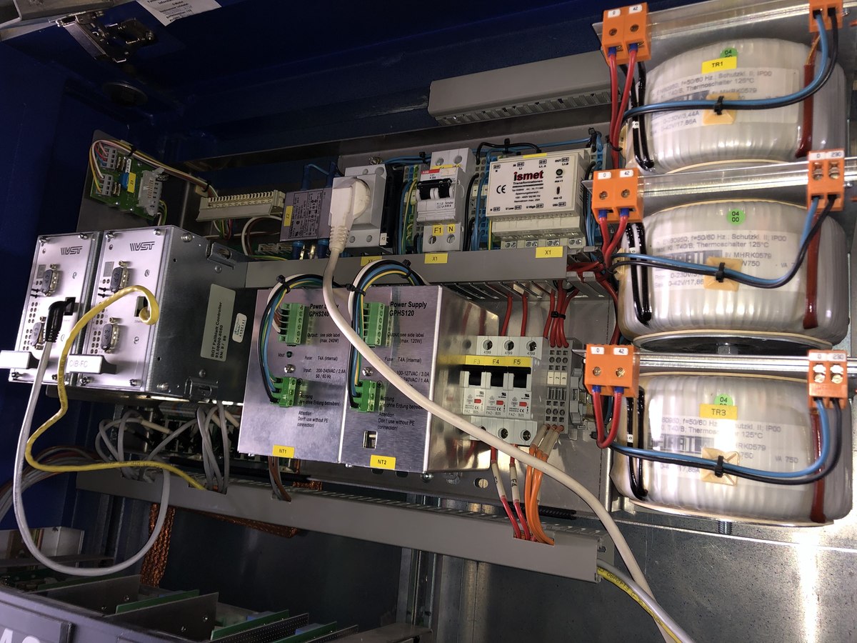

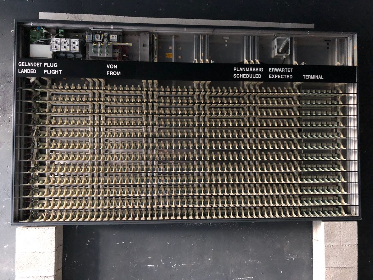

von Luis W. (luis_w)
Hier noch ein Foto...
von Falk B. (falk)
Mitdenker würden keine schrägen Perspekiven wählen sondern gerade von
vorn photogaphieren. Sinnvollerweise auch so, daß man die Beschriftung
der Module lesen kann. Das könnte Hinweise geben.
Nur so ne Idee.

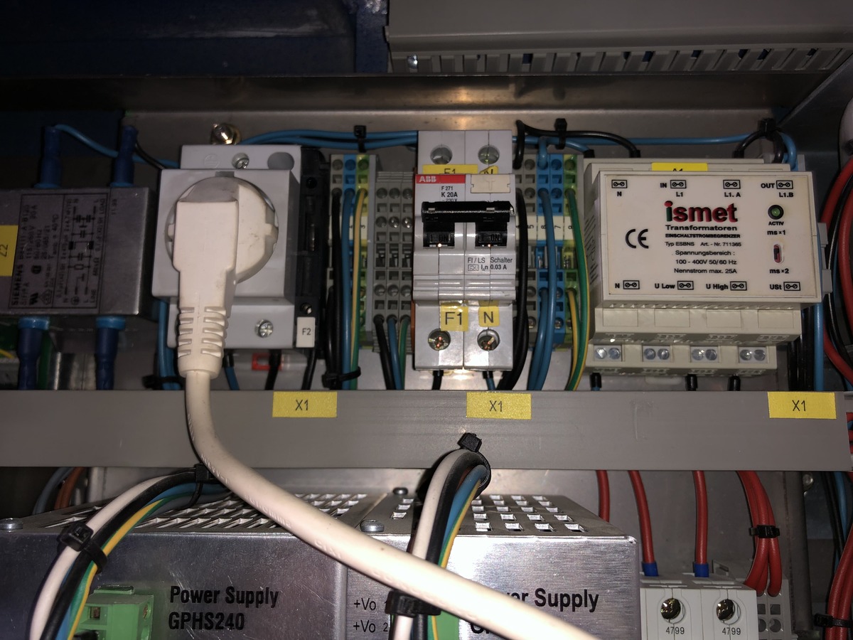

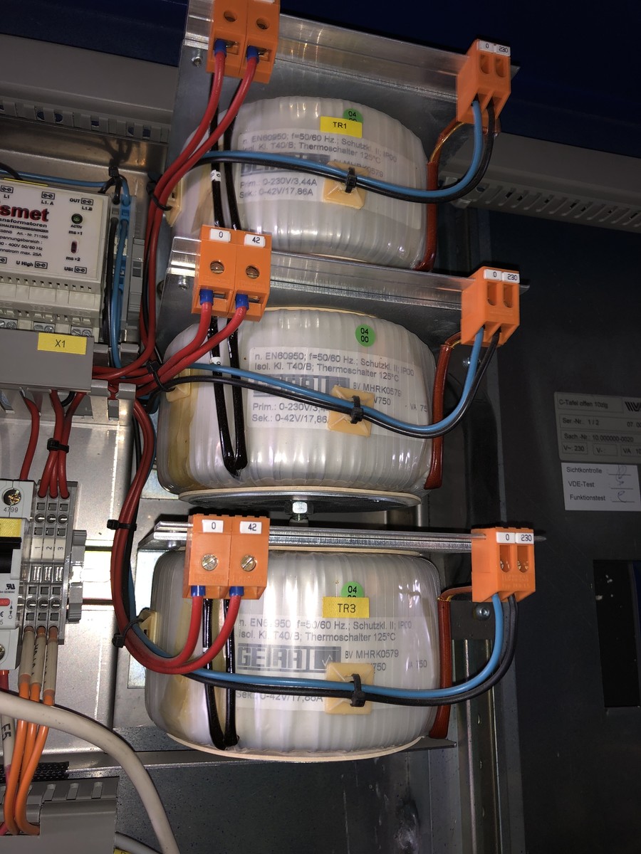

von Falk B. (falk)
Luis W. schrieb:
Das ist immer noch schief. Egal.
Die Bilder sind nett, bringen aber nur begrenzt mehr Informationen. Es
gibt 2 Schaltnetzteile, laut Schaltplan 5V/15A bzw. 5V/8A, drei fette
Ringkerntrafor mit Einschaltstrombegrenzer, ein paar Sicherungen und die
beiden Steuerkisten bislang noch unbekannter Bauart, vermutlich SPSen.
Hinter der Anzeige muß es noch viele Treiber für die Antriebe geben.

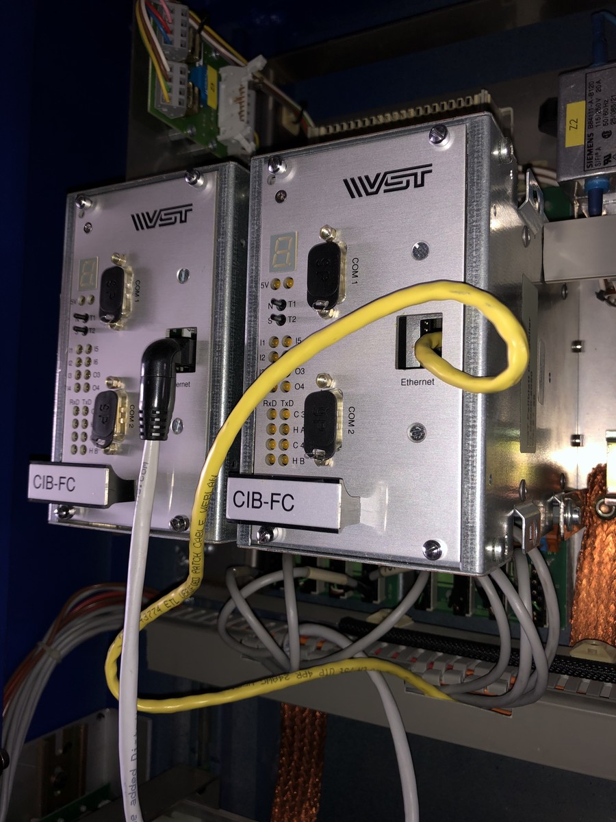

von egberto (Gast)
Häng dich doch mal mit Wireshark an die Ethernet-Ports und schalte das
Ding ein - eventuell siehst du dann eine IP oder welches Protokoll da
läuft.

Logikversorgung mit +5VDC (notfalls Spannungsregler auf PCB)
--> Vmtl. die zwei großen Schaltnetzteile oben in der Anzeige
Motor läuft mit 42VAC (Synchronmotor mit Folienkondensator)
--> Dafür sind die drei großen Ringkern oben in der Anzeige

von Roland P. (pram)
Also ich würde, wie schon gesagt, ans Ethernet Wireshark hängen und mal
an de  COM Ports lauschen.
Vielleicht wird beim Einschalten eine Firmware Version etc. ausgegeben
mit der man weiter googlen kann
von Dennis H. (c-logic) Benutzerseite
Gehen die zwei Ethernet-Kabel auf einen Switch ?
Steht da noch mehr auf den CIB-FC ?
Und was sind das für hübsche Platinen unterhalb ?
Das sind die Ausgänge zu den eigentlichen Anzeigen. So, wie ich die
Anordnung verstehe, steuert die eine SPS die obere Hälfte und die andere
die untere Hälfte der Anzeige. Für Fallblatt braucht man ja doch eine
Menge Leitungen wg. der Encoder und Motoren bzw. Kupplungen.

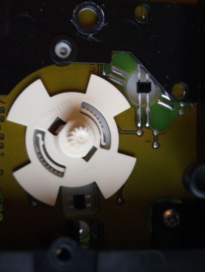

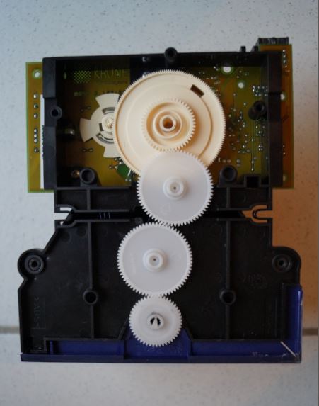

von Alex (Gast)
Habe hier mal Fotos von einer Alphanummerischen Anzeige von Krone
angehängt.
VST ist im übrigen die Abkürzung für die Firma Vossloh Systemtechnik,
die wohl das "Fallblatt-Geschäft" übernommen hatte. Die CIB-FC verteilen
demnach das eingehende Signal auf die Fallblattstränge.

Was macht der Zilog CHIP?
Da wir hier nur einen Drehencoder haben, wird der kleine Kerl zuerst die
Anzeige auf eine definierte Position fahren (Indexloch des grossen
Zahnrades wird erkannt), wenn Strom angelegt wird. Dann kriegt er das
Kommando 'Zeig ein 'A'' und dann dreht er solange den Motor, bis nach
soundsoviel Pulsen vom Encoderrad ein A auf der Anzeige steht -> Motor
Stop.

von Alex (Gast)
Matthias S. schrieb:
> Stop.
Genau so ist es. Es gibt zwei Sensoren. Einer ertastet vom größeren Rad
die Nullposition (im Normalfall das letzte Leerblatt) und der andere
Sensor (beide eine Art Reflektionslichtschranke) ändert sein Wert pro
gefallenem Blatt. Damit kann der Zilog zählen und die Blätter auf den
seriell empfangenen Wert stellen.

Meines Wissens nach existiert die Firma Krone schon länger nicht mehr
(unter diesem Namen). Zumal ist die Technik mit den Fallblättern eh so
gut wie ausgestorben --> Ersatz durch LCD/TFT...
Es gab Nachfolger von Krone, wie VST, MANtronic.
> Halt mal - Alex' Anzeige ist was anderes als die des TE Luis.
Das kann schon sein, wenn es denn eine Krone-Anzeige ist, ist die
Wahrscheinlichkeit m.E. groß das es zumindest vom PCB-Layout nahezu
Identisch ist, denn es wurden im laufe der Zeit nur wenige Änderungen
vorgenommen.

Die Optokoppler sind verräterisch bzgl. 42V ansteuern.
Kommen die 42 V AC so direkt über den Anschluß mit rein ?

Im EEPROM wird wohl die Busadresse stehen. :) Dem Bus zuhören is nicht ?
Wüsste keinen Grund, warum man an die Zilogs ran müsste.
Da sind Controller mit Ethernet dran, welche sich mit handelüblicher
Infrastruktur vertragen und vermutlich Profinet fahren. Ausserdem haben
sie noch 2 serielle Schnittstellen.
Warum sollte man die Zilog Controller reverse-engineeren?
Das stimmt. Im Endeffekt sind es hier rund 600 Module. Wenn hier jedes
einzelnes Modul noch in der Hardware bearbeitet wird kann das schnell
viel Arbeit bedeuten. Aber mittlerweile sind relevante teile des
Protokolls (RS232) bekannt und machen ein weiteres Betrachten der
Fallblatteinheiten vorerst unnötig.

von Cato (Gast)
ich hab die Fallblatttafel des OP vor ein paar Monaten zum Laufen
bekommen: https://xatlabs.com/de/referenzen/fallblatt-druckbunker/
Hab einen Raspberry Pi rein, nen Multiplexer, der den UART auf einen der
8 Fallblattmodul-Busse durchschaltet, dann werden die Daten einfach mit
5V Pegeln übertragen. Protokoll dazu wurde mir mal zugespielt.
Das ganze läuft mit meiner Lib für verschiedene Fallblattsysteme (in dem
Fall mit KroneFBMController): https://github.com/Mezgrman/pySplitFlap
Damit lassen sich eben unter anderen auch diese Module mit
ZiLOG-Controller ansprechen. Falls die Adressplatinen fehlen, sind
Design-Files für einen 1:1 Ersatz auch im GitHub-Repo verlinkt.
Ich hoffe, das hilft dem Ein oder Anderen weiter! Bei Fragen einfach
melden.
Viele Grüße
Cato
