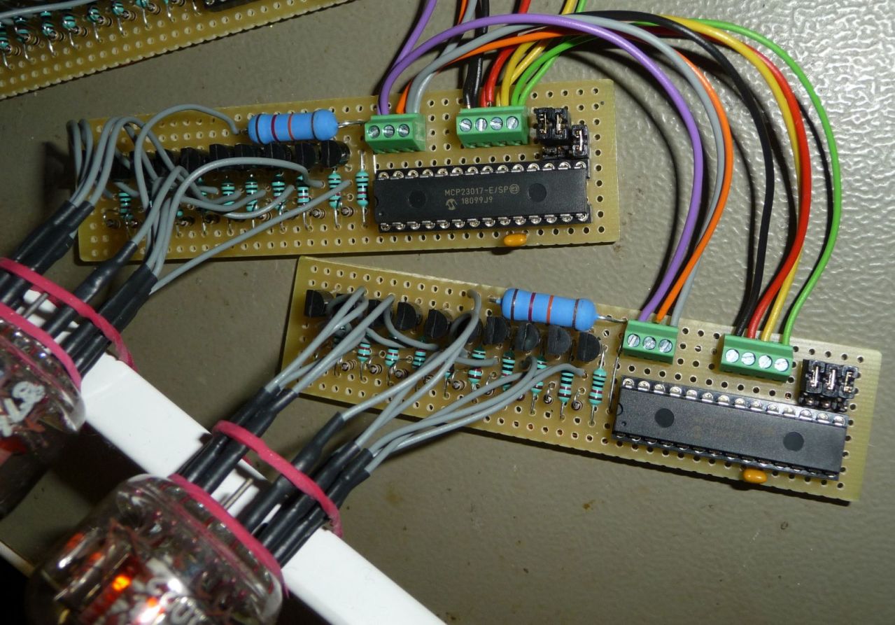

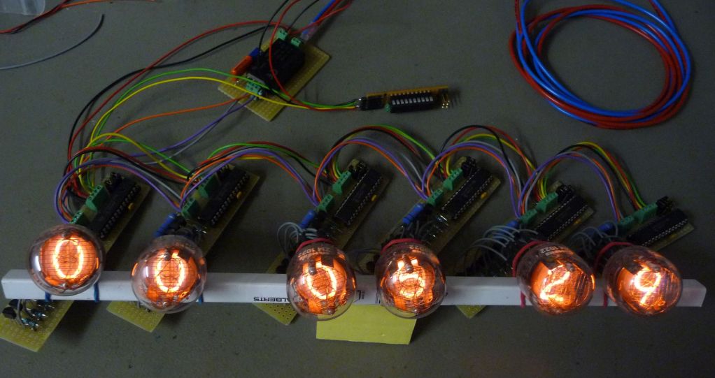

S. Landolt schrieb: > - Arduino & Steckbrett mit 7 MCP: lief (trotz offener RESETs) Wenn die Port-Expander MCP23017 ohne beschalteten Reset-Pin laufen, dürfte das reiner Zufall sein. Die Lernkurve habe ich schon durch, z.B. alle Resets miteinander verbunden aber vergessen sie an "high" zu legen. Da haben dann manche funktioniert und manche nicht. Beim abgebildeten Projekt liegen sie fest auf 5V und das I2C läuft problemlos trotz wilder Verdrahtung.
Stoer p. schrieb: > S. Landolt schrieb: >> - Arduino & Steckbrett mit 7 MCP: lief (trotz offener RESETs) > > Wenn die Port-Expander MCP23017 ohne beschalteten Reset-Pin laufen, > dürfte das reiner Zufall sein. Die Lernkurve habe ich schon durch, z.B. > alle Resets miteinander verbunden aber vergessen sie an "high" zu legen. > Da haben dann manche funktioniert und manche nicht. Beim abgebildeten > Projekt liegen sie fest auf 5V und das I2C läuft problemlos trotz wilder > Verdrahtung. Nett. Wie schauen die I2C-Signale und die Versorgung an den jeweiligen IC-Pins aus (GND ist der jeweilige Massepin vom IC)?

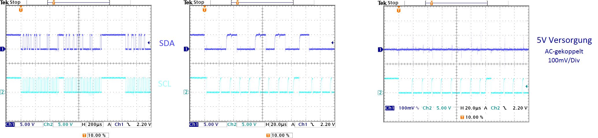

MiWi schrieb: > Wie schauen die I2C-Signale und die Versorgung an den jeweiligen IC-Pins > aus Im Bild sind die Signale am Letzten der sechs Portexpander zu sehen.
Das SCL Signal sieht mir grenzwertig aus. Zu kurze Verweildauer auf High. Versuche es mal mit etwas geringerer Taktfrequenz.
Stefanus F. schrieb: > Das SCL Signal sieht mir grenzwertig aus. Zu kurze Verweildauer auf > High. Es ist nicht nur grenzwertig sondern außerhalb der Spezifikation. Das zeigt wie robust der I2C-Empfang der Expander ist. Der Clockpuls wird hier gesetzt und wieder gelöscht, ohne Pause dazwischen. Hinzu kommt noch dass die Flanken durch den Aufbau und den 3k3 Pull-Up langsam ansteigen. Laut Datenblatt muss die "Clock High Time" im 100kHz Modus mindestens 4µs sein, was hier deutlich nicht der Fall ist. Bei den schnelleren Modi reichen auch 600ns oder 120ns. Das dürfte der Grund sein, warum der Parameter hier wohl nicht so kritisch ist. Der Testaufbau dient mir momentan nur zum Ausprobieren der Nixie-Röhren.
Stoer p. schrieb: > Bei den schnelleren Modi reichen auch 600ns oder 120ns. Und da frage ich mich, woher weiss der Chip, in welchem Modus er ist? Dazu habe ich im Datenblatt nichts gefunden.
Stefanus F. schrieb: > Und da frage ich mich, woher weiss der Chip, in welchem Modus er ist? Ich vermute dass ihm das egal ist und er intern einfach so schnell wie möglich arbeitet. Wenn ich ihn im 100kHz Bereich betreibe müsste er ja sonst schon bei Clockpulsen kleiner 4µs streiken was er aber scheinbar nicht macht. Die vorgeschriebenen Zeiten werde ich trotzdem wieder korrekt einstellen um später unnötige Fehlersuche bei der Weiterverwendung der I2C-Routinen zu vermeiden.
