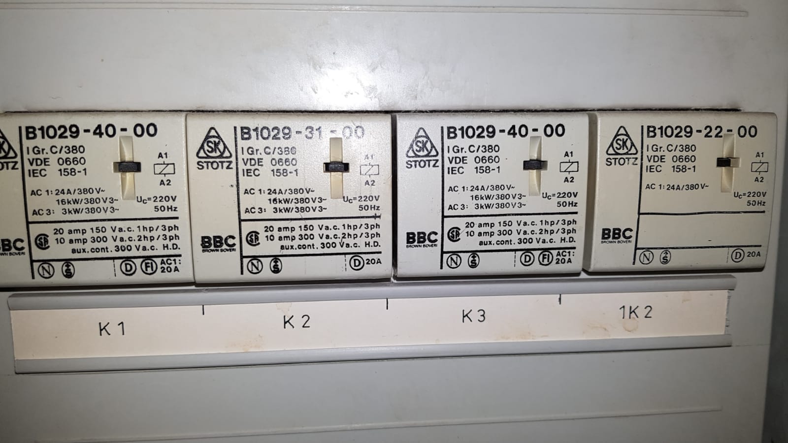

Hallo zusammen, meine alten Schütze (mitte 80er BJ glaube ich) machen immer mehr Lärm bzw. Brummen wenn die Heizungen nachts geladen werden, daher sollen jetzt neue her. Ein Bild der momentan verbauten Schütze hab ich angehängt. Nach etwas Recherche bin ich jetzt soweit dass das Modell B1029-40-00 durch zb. den ABB Stotz S&J Installationsschütz ESB 24-40 230VAC/DC oder Hager ESC325S ersezt werden kann, liege ich mit der Annahme richtig? Wenn ja, welcher Hersteller ist vorzuziehen? der Hager ist deutlich teurer. Wenn der auch leiser ist bzw nicht ganz so laut knallt, würde ich den teuren bevorzugen, ausserdem hat der Hager wohl etwas mehr Leistungsreserven. Nun sind da aber noch 2 andere Modelle verbaut... was unterscheidet den B1029-40-00 vom B1029-31-00 ? die Leistungsdaten sind wohl dieselben, nur hat der 31er kein FI Symbol unten. Kann ich den 31er durch das gleiche Modell ersetzen wie den 40er? Ich hätte das so gut es geht gern einheitlich :-) und zu guter letzt, welches Modell von ABB oder Hager ersetzt den letzten also den B1029-22-00? vielen Dank schonmal für eure Hilfe! Grüsse Daniel
Daniel V. schrieb: > was unterscheidet den B1029-40-00 vom B1029-31-00 ? > letzten also den B1029-22-00? Hauptkontakte: -40- = 4 Schließer -31- = 3 Schließer + 1 Öffner -22- = 2 Schließer + 2 Öffner Hilfskontakte -00 = keine
vielen Dank für die Info schonmal!
Um nun zu sagen ob und wie die sich ggf durch andere ersetzen lassen müsstest du erst mal schauen wie die verschaltet sind. Es ist aber zu erwarten das das schon irgend einen Sinn hatte diese zu verwenden. Es sei denn die hatten damals nichts anderes. Sascha
nachdem ich jetzt die Unterschiede kenne seh ich das genauso. Dh ich würd die durch kompatible aktuelle Modelle ersetzen. Müsste nur noch wissen welche von ABB bzw Hager den 2 anderen Modellen entsprechen :-). ...und was besser ist die günstigeren ABB oder eben die teuren Hager.
Daniel V. schrieb: > Müsste nur noch wissen welche von ABB bzw Hager den 2 anderen Modellen > entsprechen :-). Das System bei ABB (früher BBC) ist immer noch das selbe. > ...und was besser ist die günstigeren ABB oder eben die > teuren Hager. Keine wesentlichen Unterschiede.
würde das so passen? Hager: 40 wird ersetzt durch ESC425S 31 wird ersetzt durch ESC428S 22 wird ersetzt durch ESC427 macht es was wenn die Reihenfolge umgekehrt ist? 2Ö+2S - hier scheint es auch keine S (brummfreie) Version zu geben? Quelle hier: https://www.hager.de/modulargeraete/schalt-und-meldegeraete/installationsschuetze/930258.htm ABB: 40 wird ersetzt durch ABB ESB 24-40 31 wird ersetzt durch ABB ESB 24-31 22 wird ersetzt durch ABB ESB 24-22 preislich sind das halt echt deutliche Unterschiede zw Hager und ABB.

Daniel V. schrieb: > aber egal ich stehe jetzt vor der Wahl die ABB oder Hager Teile zu > kaufen, ist der Mehrpreis der Hager gerechtfertigt bzw. was haben die > für Vorteile? Installationsschütze nehmen sich nichts, - da rein ohmsche Belastung, schon dreimal nicht - egal ob ABB, Siemens, AlanBradley oder Eaton/KloecknerMoeller, auch Hager, die sicher auch nur zugekauft und anders gelabelt sind, spielen technisch in der selben Liga. Wichtig ist nur die Funktion, da allerdings macht mir die Frage Daniel V. schrieb: > macht es was wenn die Reihenfolge > umgekehrt ist? 2Ö+2S Sorgen, wer sowas fragt, hat dann auch keine Ahnung, wie er die neuen Schütze anklemmen muss. wendelsberg
Daniel V. schrieb: > Wenn der auch leiser ist bzw nicht ganz so laut knallt, würde ich den > teuren bevorzugen, Hi, das ist afaik wohl das leiseste. Die Ansteuerung erfolgt zwar mit AC wie üblich, nur vor der Spule innen sitzt noch eine Art "Elektronik", die den Schaltvorgang einerseits "leiser" macht, das wird aber mit ein paar Millisekunden an Verzögerung erkauft. Dadurch kann es vorkommen, dass die Steuerschaltung etwas mehr als die üblichen 10 bis 20 ms zur Verfügung stellen muss. wendelsberg schrieb: > Sorgen, wer sowas fragt, hat dann auch keine Ahnung, wie er die neuen > Schütze anklemmen muss. Anschluss Klemmenbelegung ist beim gezeigten Schütz vorne aufgedruckt. Im Kasten die Anschlussdrähte evtl. sinngemäß tauschen. ciao gustav

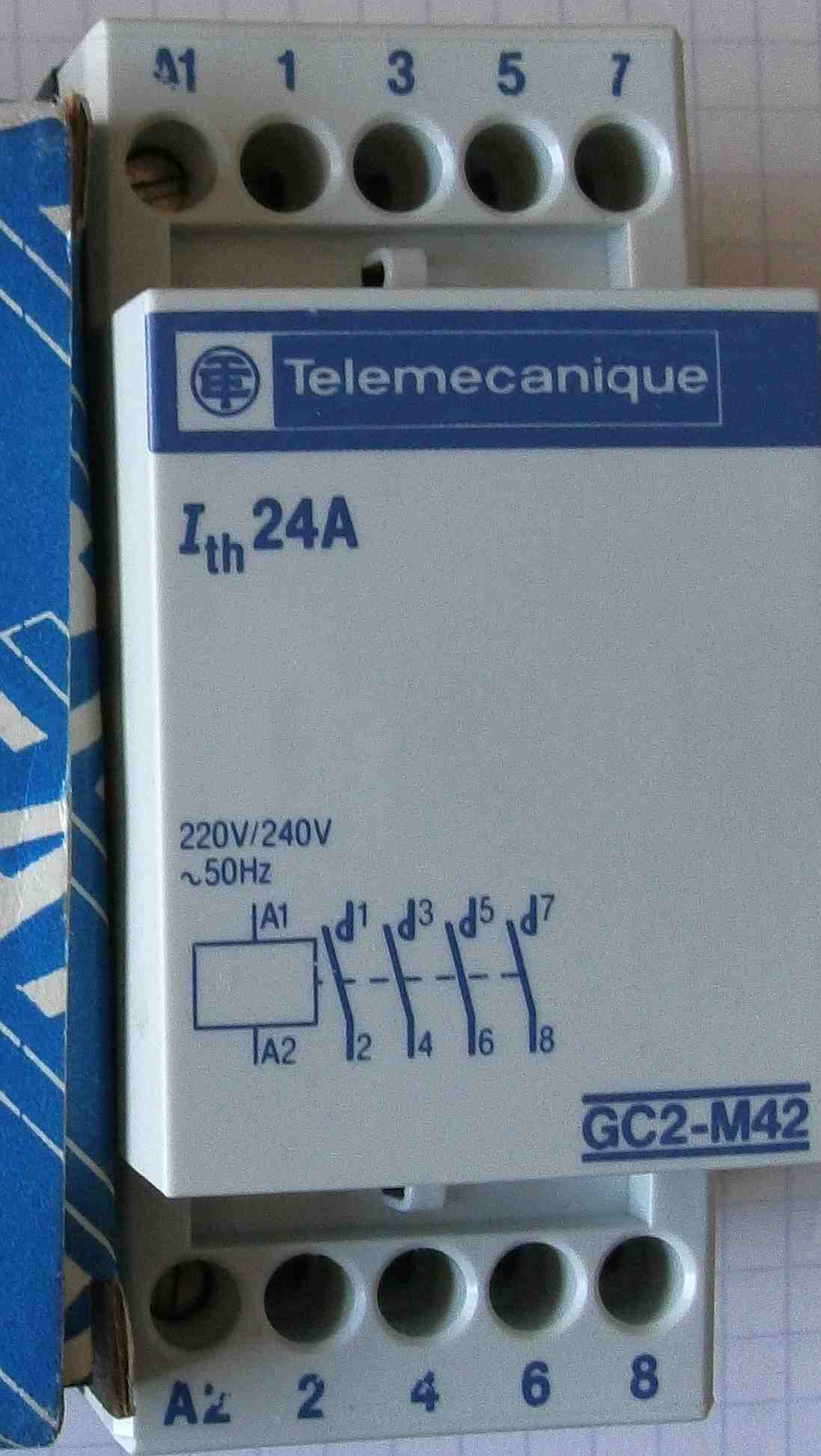

Sven L. schrieb: > Von Hager gibt es auch brummfreie Schütze, diese hört man fast auch > nicht. Hi, hatte mal ein Eberle Schütz, das sah von außen ganz "normal" aus, war aber ein Klappankerschütz. Und wenn die brummen, dann fangen auch die Kontakte bald an zu flattern. Üble Sache. ciao gustav

Hallo, habe den Beitrag hier gefunden, da ich leider auch 3 Ersatzschütze für den B1029-40-00 suche. Habe aus diesem rausgelesen, dass es sich wohl um den Schütz mit 4 Schliessern handelt. ABB und Hager.... boah die greifen ziemlich in die Tasche! Habe den hier gefunden... was meint Ihr zu dem? https://elotronics.com/de/installationsschutze/rik25-40-230-installationsschutz-4-polig-4-schliesser-25a-230-v-ac-dc bis zu 400V, 25A, 4-Polig. Der müsste doch passen, oder? lg Tom
Oder brummfrei: https://www.elektro-wandelt.de/Hager-ESC425S-Installationsschuetz-brummfrei-25A-4-Schliesser-230V.html
Tom schrieb: > Der müsste doch passen, oder? Mir unbekannter Hersteller. Würde ich bei mir selber vielleicht verbauen (bis 13A LS), beim Kunden baue ich nur bewährtes ein.
Hallo, hat jemand eine Schaltplan für ABB B1029-40-00?? Ich war Stunde lang Google geschaut, aber finde ich nicht. Danke. Franz
Franz schrieb: > Hallo, hat jemand eine Schaltplan für ABB B1029-40-00?? Ich war > Stunde > lang Google geschaut, aber finde ich nicht. Danke. Franz Das ist ein stinknormales 400VAC/24A Schütz mit vier Schließern und 230VAC Spule.
Vielen Dank, ich habe eine ABB ESB25-40N gekauft, also kann ich 1zu1 Anschliesen??
Franz schrieb: > Vielen Dank, ich habe eine ABB ESB25-40N gekauft, also kann ich > 1zu1 > Anschliesen?? Ja.
