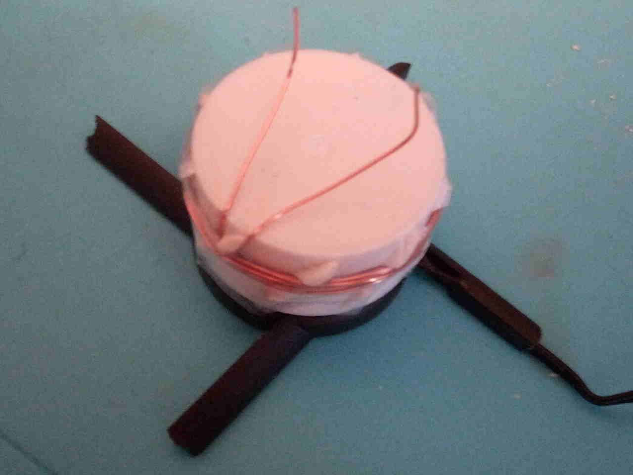

Für meine Propeller-Uhr habe ich nun einen PC-Lüfter ausgeschlachtet: Flügelblätter abgeschnitten, nur die drehende Mitte ist übrig, und die 4 Verbindungen zum Rahmen. Nun hab ich auf diese drehende Mitte eien Spule gewickelt, und es sollen ja noch weitere Aufbauten drauf - also wird das Ganze unwuchtig werden. Für einen ruhigen Lauf - wie kann ich das einfach auswuchten? ich dachte schon an Sensoren unter jedem der 4 Haltebeine, aber vielleicht geht es auch irgendwie optisch / einfacher? Ich kann ja Markierungen drauf malen, ganz langsam oder schnell drehen, filmen, . . Ideen?

Rotor frei drehbar aufhängen. Die Seite, die sich dann von selbst nach oben dreht, so lange beschweren, bis das nicht mehr passiert.

Rolf M. schrieb: > Rotor frei drehbar aufhängen. Die Seite, die sich dann von selbst nach > oben dreht, so lange beschweren, bis das nicht mehr passiert. Das klingt sehr interessant! Hier ist mal ein Foto, wie es jetzt aussieht. Wie würdest Du das aufhängen?
.. scheint doch nicht so wie bei den Modellflugzeug-Rotoren zu sein..
Naja, die bestehen aus einem… Rotor. Ich hatte mir unter "Propeller-Uhr" etwas vorgestellt, das zwei lange Arme hat - Propeller eben, und dass du das auswuchten willst. Auf deinem Bild sieht man nur die Überreste deines Lüftermotors in einer hübschen Geschenkverpackung. ;-)

Rolf M. schrieb: > in einer hübschen Geschenkverpackung. ;-) Nee das Weiße IST der Kern vom Lüfter..
Ich hatte gehofft, das Prinzip nutzen zu können (frei aufhängen, eine Seite geht nach oben usw.)
Also es war gar nicht so kritisch, weil die Drehzahl nicht sehr hoch ist, siehe Beitrag "Re: Propelleruhr mit WS2812?" Der Lüfter ist am Holz nicht mal festgemacht, er liegt nur auf.
