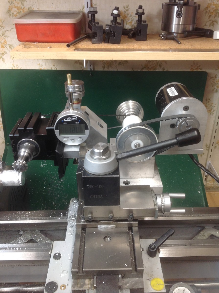

Hallöchen,
Mache gerade eine Pause vom Drehen. Bin dabei mir eine
Zahnradfräseinrichtung zu bauen. Bin bald damit fertig. Ist zum Teil uC
gesteuert. In der zweiten Ausbaustufe will ich damit auch noch
Kegelzahnräder herstellen. Im Augenblick bin ich aber nur an
Uhrenzahnrädern mit Cycloid Zahnprofil interessiert.
Zu Deiner Frage:
Ja. Die Spindel ist eine eigene mechanische Einheit und mit dem Motor
über einen Aluminium Basisblock verbunden. Die Keramikkugellager sind
dort eingebaut. Das obere Ende der Spindelwelle ist über eine Graupner
Drahtkupplung verbunden, weil das die einzige vibrationsfreie
Kupplungmethode war die tadellos bei mir funktionierte. Bei 60000 U/m
kann man sich nichts erlauben.
0.005mm bzw. 0.0002 kann ich noch gerade abschätzen mit 0.0005"
Auflösung beim Zeiger Indikator.
Ich habe damals die Spindel gründlich stroboskoptechnisch untersucht. Am
Anfang stellte sich heraus, dass die handelsüblichen 6.35mm
Metallkugellager bei den hohen Drehzahlen (>20U/m)  zum chaotischen
flattern anfingen was mit dem Stroboskop sehr gut sichtbar war. Aus
diesem Grund waren die Metallkugellager die ich damals zur Verfügung
hatte über 20000 U/m total unbrauchbar. Die Keramiklager laufen im
Gegensatz dazu absolut ruhig und präzise. Jedenfalls läuft die
Spindelanordnung nun seit fast 20 Jahren absolut zuverläßig. Ich habe
schätzungsweise 500 Stunden Laufzeit drauf. Genau weiß ich das
allerdings nicht. Der Motor hat sich bezahlt gemacht. Läuft absolut
zuverläßig und hat ausreichend großen Drehmoment auch bei niedrigeren
Drehzahlen.
Gruß,
Gerhard

Nein, etwas bescheidener. Ich verwende speziell angefertigte
Zahnradfräser von dieser Firma in England:
http://ppthornton.com/
Mir sind leider nicht viele deutsche Uhrmacher Fachbegriffe bekannt.
Für Uhrenzahnräder baute ich mir einen Fräsvorsatz für meine Drehbank
der sich genau einstellen läßt und mit einem 24V 200W PM Motor über ein
zweistufiges Untersetzungsgetriebe von 4000 U/m auf monimal 250 U/m
heruntersetzen läßt. Mit einer digitalen Anzeige kann ich die Zahnhöhe
auf 0.01 mm definiert einstellen, obwohl man das zusätzlich visuell
mittels Blauer Anreißfarbe noch verifiziert. Auf der Getriebeseite der
Drehspindel montiere ich einen digitalen Teilungskopf mit einer
Auflösung von 72000 Schritten per Umdrehung und eine uC Steuerung.
Die Drehbank als Basis hat den großen Vorzeil, daß man das rohe Zahnrad
auf der Drehbank ohne Umspannen genau ausbohren und auf den notwendigen
genauen Aussendurchmesser bringen kann. Dazu drehe ich mir einen
Alurohling auf den ich dann den zugeschnittenen Ms Rohling mit
Cyanoacrylat Kleber fixiere und dann nicht mehr entferne bis das Zahnrad
komplett bearbeitet worden ist. Mit einer Heißluft Fön entferne ich dann
später das fertige Zahnrad. Den Fräsadapter schiebe ich einfach von
hinten auf den Kreuzschlitten ein und fixiere ihn mit vier
Nutenschrauben in den T-Führungen. Das geht ganz schnell. Den
Teilungskopf kann man auch sehr schnell installieren und entfernen, so
daß man nicht zu viel Zeit zum Umstellen zwischen Drehen und Fräsen
braucht. Den 90:1 Teilungskopf muß ich noch für Schrittmotorbetrieb
adaptieren.
Für die Kegelzahnräder baue ich mir nachher noch eine Zusatzmaschine mit
verstellbarer Azimuth Winkel Einstellung für den Teilungskopf und den
selben Fräsadapter wie für die Drehbank, nur um 90 Grad verdreht, so daß
der Zahnschmeider horizontal läuft. Mit der Azimuth Einstellung kann ich
dann den korrekten Kegelwinkel zum Schneiden einstellen. Durch
speziellen Versatz des Drehwinkels kann man durch zweimaliges
Nachschneiden eine annähernd korrekte Zahnform erzeugen. Da wird dann
der Zahnwinkel um einen sehr kleinen Betrag +/- relativisiert und das
erzeugt die etwas keilförmige notwendige Zahngeometrie. Besser läßt es
sich mit Amateurmitteln nicht leicht hinkriegen. Diese Methode soll aber
brauchbar sein und ruhigen Lauf ermöglichen. Ich mache das ja nur als
Hobby.
Mit uC Steuerung sollte sich die ganze Anordnung vollautomatisch
betreiben lassen. Naja, wir werden sehen.
Das war leider eine langatmige Erklärung...

von Gerhard O. (gerhard_)
L. H. schrieb:
> Grundsätzlich funktioniert das Fräsen geradverzahnter Zahnräder recht
> ähnlich wie das von Kegelzahnrädern.
> Machst Du das mit einem Abwälzfräser?
> Auf Endmaßhaltigkeit?
> Oder planst Du auch noch Nachschliff mit Reishauer-Scheiben o.ä. ein?
Habe heute den ersten Testlauf gemacht und ein paar M0.7  Versuchszähne
in manueller Weise geschnitten um zu sehen ob die Motorleistung
ausreicht und irgendwelche Vibrationsprobleme auftreten.
Da der Teilerkopf noch nicht eingebaut ist, mußte ich den Zahnwinkel
nach frei Schnauze einstellen. Mir gings ja nur um die Fräsqualität.
Alles läuft bestens und die Zähne sehen sehr sauber aus. Das ist schon
mal ein guter Anfang und kann mich jetzt auf die ausstehenden Details
konzentrieren.
Brauche noch eine Vertikale Arretierung für die Fräshöheneinstellung und
die Teilerkopfeinrichtung muß noch montiert und angeflanscht werden.
Im Anhang ist ein Bild vom Fräsadapter.
Gruß,
Gerhard

von L. H. (holzkopf)
Gerhard O. schrieb:
>> Was mich bei der Spindeleinheit besonders bzgl. ihrem Aufbau
>> interessiert:
>> Wie hast Du das mit der T-Kompensation gemacht?
> Was meinst Du damit? Doch nicht Temperatur Kompensation:-)
Nur genau die (in der Spindel) meinte ich. :)
> Die ist ja nicht notwendig weil die Motorwelle nicht eine Einheit mit
> der Spindel ist. Die Spindeleinheit läuft ohne Erwärmung.
Wirklich?
Ohne jegliche Kühlung der Spindel?
Auch bei Rollreibung noch so guter und spezieller Spindel-Lagerungen
entsteht Wärme.
> Nur der Motor
> braucht Lüfterkühlung. Sonst wird er zu heiß nach einiger Zeit. Mit dem
> Lüfter ist der Kühlblock nach einigen Stunden Laufzeit immer noch 50
> Grad heiß.
Dabei liegst Du für E-Mot. recht gut auf der sicheren Seite, weil
E-Maschinen (auch ruhende) auf mindestens 60°C Dauerbetriebs-T ausgelegt
sind.
> Mit einem solchen Instrument evaluierte ich den Rundlauf der
> Spindelwelle:
https://www.anytimesale.com/TURLEN-Precision-7-Jewels-TEST-DIAL-INDICATOR-03-p/203721.htm
Ganz guter Hinweis für einen schon recht genauen Puppi-Taster.
Bei dem Preis kann man da nicht meckern.
>> Vorne Schulter-Lager und hinten Gegen-Schulter-Lager.
>> Gegengespannt über Federpaket o.ä.?
> Gegengespannt mit Bellevue Paket.
>> Um unter allen T-Bedingungen die Präzision aufrecht erhalten zu können.
Bellevue-Paket sagt mir gar nichts.
Fand auch dazu nichts im Netz.
Wie funktioniert das?
Darüber freue ich mich mit Dir, weil so ein Ergebnis bei relativ großen
Auslegern der Fräserwelle nicht ohne weiteres selbstverständlich ist.
Ist übrigens eine ganz gute Idee, zu fräsende Zahnräder in einen Käfig
einzukleben/einzupacken. ;)
> Das ist schon
> konzentrieren.
Wenn möglich, würde ich die Höheneinstellung in den Teilerkopf
verlagern, weil fräserseitig ja alles ganz gut läuft.
D.h. die gesamte fräserseitige Anspannung so belassen, wie sie sich
jetzt schon als tauglich bewährt hat.
Die kannst Du - falls erforderlich - dann auch noch etwas schwenken.
Grüße
Im Foto nicht so recht ersichtlich, die ganze Anordnung ist auf solidem
Material montiert. Der vertikale Schlitten stammt von einer Drehbank und
die Spindel ist von Taig/Petol. Die Frässpindel hat einen spezifizierten
Rundlauf von 0.0005 Zoll.
Ja. Das habe ich auch genauso vor.

Das geht nicht, weil ja meine Drehbankspindel den Rohling mit dem
Teilerkopf dreht. Der Teilerkopf dreht ja die Drehspindel.
Der Rohling wird auf einem plan gefrästen Alukörper aufgeklebt und dann
ausgebohrt und auf den richtigen Aussendurchmesser präzise gedreht. Da
der Rohling erst nach der vollständigen Bearbeitung von der Spindel
entfernt wird, sollte der Rundlauf garantiert sein.
Die Frässpindelhalter hat einen gemessenen Rundlauf von 0.001 Zoll.
(tut mir leid, meine Messmittel sind fast alle in Zoll und ich müsste
für Euch immer umrechnen).
Aber ich habe ja vor, später eine richtige Zahnradfräse mit Drehteller
zu bauen, so dass auch Kegelzahnräder hergestellt werden können.
Das war ein Mißverständnis meinerseits, weil ich dachte, Du würdest den
Rohling (incl. des/der eingeklebten und zu fräsenden MS-Teile) per
Teilapparat drehen.
Den Du dann auch schwenken kannst, wenn Du Kegel-Zahnräder fräsen
willst.
Das mit dem plan gefrästen Al-Körper verstehe ich nicht.
Du fräst also den Al-Körper vor und spannst ihn dann in die Drehmaschine
mitsamt dem  aufgeklebten MS-Rohling ein, um den MS-Rohling dann mit

Nein, so ist das nicht ganz. Ich gehe so vor, daß ich einen
zylindrischen Alu Block in die Spindel einspanne. Dann drehe ich das
Ende perfekt plan mit einigen konzentrischen Rillen. Das stellt sicher,
daß der Zahnradrohling nicht eiert. Dann klebe ich den Zahnradrohling
auf die plane Rillenoberfläche mit Cyanacrylat und warte bis der
Klebstoff angezogen hat.
Der Durchmesser des Aluzylinders sollte um den Betrag der Zahnhöhe
geringer sein, so daß beim Schneiden der Zahnfräser die Aluoberfläche
gerade so berührt wenn die Zahnhöhe korrekt eingestellt ist.
Erst dann bearbeite ich den Ms Rohling. Zuerst bohre ich ein Loch in der
Mitte und zentriere es mit einem Bohrmeissel. Dann bearbeite ich den
Aussendurchmesser bis der Durchmesser den geforderten Wert hat.
Nach Einstellung der Höhe des Zahnradschneiders fange ich dann an alle
Zähne zu schneiden.
Mit dieser Methode wird der Rohling erst von der Maschine genommen wenn
er komplett bearbeitet ist. Dadurch besteht keine Möglichkeit den
Rundlauf zu beeinträchtigen und die Hoffnung besteht, daß das fertige
Zahnrad so zentrisch läuft wie es eben nur möglich ist.
Drin sehe ich den großen Vorteil der Drehbankanordnung, weil man den
Rohling nicht mehr zwischen vorbereiten und fraesen nach dem Zuschneiden
umspannen muß.
Ich habe aber vor, zur Herstellung von Kegelzahnrädern den Teilerkopf
separat auf einem einstellbaren Drehteller ausreichender Stabilität zu
montieren, so daß ich den Winkel zum Schneider definiert einstellen
kann. Das ist auf der Drehbank nicht machbar.
> ...Ich will Dir ja jetzt wirklich nicht zu nahe treten:
> Aber mich wundert es schon etwas, daß Du Dich angesichts dessen, welchen
> präzisen Aufwand Du einerseits betreibst, Dich andererseits mit einem
> Genauigkeit-Ergebnis von 0,025mm begnügst. :)...
Die 0.01mm Ablesegenauigkeit bezieht sich nur auf das Instrument und
gibt mir einen ungefähren Anhaltspunkt für die anfängliche Zahntiefen
Einstellung. Dazu genügt 0.01mm Auflösung der Anzeige. Wenn ich auf Zoll
umschalte habe ich 0.0005" Auflösung.
Ich stelle die Arbeitshöhe durch Versuch ein. Dazu trage ich auf der
Oberfläche einer Stelle des Rohlings blaue Anreissfarbe auf.
Dann bringe ich den Fräser heran und schneide mit ca 75% der Endhöhe
einen Zahnschnitt. Dann dreht der Teilerkopf den Rohling auf die nächste
Zahnposition und mache wieder einen Schnitt. Jetzt wird man sehen, daß
noch ein blauer Teilstrich zwischen den geschnittenen Zähnen vorhanden
ist.
Jetzt senke ich den Fräser um einen kleinen Betrag und wiederhole diese
Prozedur bis der blaue Strich praktisch komplett verschwunden ist. Auf
diese Weise kann ich die korrekte Zahnschnitthöhe präzise nachprüfen und
muß mich nicht auf die Meßwerkzeuge verlassen.
Obwohl die Frässpindel nur 0.001" Rundlauffehler hat, merkt man das bei
ganz leichtem Schnitt doch, daß nur wenige Schneidezähne das Werkstück
anfänglich berühren. An sich macht das nicht viel aus, außer daß mit der
Zeit der Fräser eine Spur ungleich abgenützt wird. Durch Verdrehen
zwischen Benutzungen läßt sich das wahrscheinlich vermeiden. Abgesehen
davon lassen sich solche Fräser mit der richtigen Schleifscheibe leicht
selber nachschleifen.
Naja, gehärtete Stähle werde ich höchstwahrscheinlich nicht anfertigen
können oder wollen. Dazu sind meine Maschinen nicht schwer und stabil
genug. Das ist eine ganz andere Liga. Auch geht das ohne gepumpte
Kreislauf Kühlung noch schlechter.
Ich bin froh wenn ich die kleinen Stahlzahnräder (Ritzel) selber
herstellen kann. Das ist schon etwas herausfordernd. Alu Bronze (C95400)
und Ms sind da viel leichter zu verarbeiten.
Mein Interesse gilt eigentlich nur der Großuhrentechnik und Feinmechanik
gewidmet. Dazu reichen meine augenblicklichen maschinellen Ressourcen
einigermaßen aus. Ich möchte mich da nicht überschätzen.
Im Augenblick bin ich dabei die LP der uC Steuerung des Teilerkopfs zu
bestücken und am Teile suchen...
Gruß,
Gerhard
> Ende perfekt plan...
Alles klar: Bearbeitung in einer Aufspannung.

Stabilität der Fräseinheit stossen. Allerdings schneidet man solche
Ritzel nicht in der angegebenen Sollschnitttiefe sondern in mehrmaligen
Passagen bis die Sollzahntiefe erreicht wird. Und gut geschmiert und
gekühlt muß werden.
Naja, wir werden sehen. Selbstherstellung ist insofern wichtig, daß ich
alles nach Maß, passend für das Design herstellen kann.
Grüße,
Gerhard
Gerhard O. schrieb:
> Die Herstellung von M0.7 12Z Ritzeln möchte ich trotz Deines Abratens
> zumindest versuchen. Da werde ich möglicherweise an die Grenzen der
Denke, die Problematik dabei liegt weniger in der Fräseinheit (incl.
aufgespanntem Modulfräser), sondern viel mehr darin, daß Du gezwungen
sein wirst, den Ritzelrohling in einer Spannvorrichtung "packen" zu
können, aus der er aber dann wie ein Kragarm herausragt.
Bei M0,7 und 12Z hast Du gerade mal einen Referenz-D von 0,7*12=8,4mm.
Der aber "zahnmittig" ist; d.h. die Zahnfüße "schwächeln" den
Kern-Querschnitt-D noch mehr.
> gekühlt muß werden.
Anders geht das ja sowieso, v.a. beim Kragarm-Fräsen, nicht.
Ich bezweifele nicht, daß Du das schon irgendwie hinbekommen wirst.
Denn: "Wo ein Wille ist, ist auch ein Gebüsch". :D
Beschreib doch bitte mal, wie Du das bewerkstelligen können willst und
vorhast.
Mir "geistert" nämlich im Kopf noch eine evtl. andere mögliche Lösung
dazu herum.
Die allerdings geringe "Materialopfer" der Rohlinge beinhalten würde.
Die Bohrungen in gefräste Ritzel kannst Du mit Spannzangen hinreichend
genau setzen bzw. bis hin auf Preß-Passung reiben?
Und kannst Du die Ritzel nach der Positionierung per Preß-Passung
nochmal (zusätzlich) an eine Welle verpressen?
Oder wie machst Du das bei "Fuzel-Teilen", bei denen man keine
Paßfedern, Madenschrauben usw. mehr einsetzen kann?
Grüße
Hallo LH,
L. H. schrieb:
Ja. Darüber habe ich mir auch schon Gedanken gemacht. Allerdings ist
dieser Zahnschmeider speziell dafür angefertigt worden und schneidet nur
12Z Ritzel.
Ich habe vor mich im großen und ganzen an die Methoden, im Video
gezeigt, zu halten:
https://m.youtube.com/watch?v=XkJJid3_bhg
https://www.youtube.com/watch?v=ZSXDIraHz3k
http://www.nawcc-index.net/DIY.php
Ich vermute ich werde auf alle Fälle ein gewisses Lehrgeld bezahlen
müssen. Allerdings sieht die Prozedur recht machbar aus. Ich werde es
darauf ankommen lassen müssen.
>> gekühlt muß werden.
Nennst Du den Fräser den ich verwende so in Deutsch?
> Denn: "Wo ein Wille ist, ist auch ein Gebüsch". :)
Bestimmt.
> vorhast.
Grundsätzlich möchte ich die Methoden in den Videos folgen umd mir dann
die Prozedur für meine Werkzeuge optimieren.
> dazu herum.
Das würde mich sehr interessieren. Ich habe schon den Eindruck, daß Du
ein alter Pro bist, der schon viel ausprobiert hat und gesehen hat. Es
würde mich schon interessieren was Du von den Methoden in dieser Video
Serie hältst.
Das wäre der geringste Preis.
Ja. Das macht der auch im Video so.
Genau. Es scheint recht gut zu funktionieren.
Kann ich noch nicht erklären weil ich mich erst in die Fluten stürzen
muß:-)
In dem Video fertigt er eine Messingbuchse dafür an.
Grüße,
Gerhard
> Grüße
Hallo gerhard_,
> 12Z Ritzel.
Kommt mir etwas spanisch vor und scheint mir auch unlogisch zu sein:
Ein x-beliebiger Modul-Fräser kann doch auf einem x-beliebigen
(passenden) Referenz-D genau so, z.B. M0,7, erzeugen.
Wie anders sollte es denn möglich sein, Zahnräder unterschiedlicher D
mit, z.B. M0,7, "ausstatten" zu können?
Durch einen M-Fräser ist nur eine ganz bestimmte Zahnform festgelegt,
die Du aber auf einen "passenden" Referenz-D "verteilen" kannst.
Denke, nichts anderes beinhaltet auch die Formel:
Modul = D / Z (Anzahl der Zähne)
Fix ist dabei der Modul.
Variabel sind die Z.
Und nur daraus ergibt sich dann letztlich der D.
Wie groß ist denn der aD Deines M0,7-Fräsers?
> gezeigt, zu halten:
> Youtube-Video "How To Make A Clock In The Home Machine Shop - Part 5 -
> Cutting The Pinions"
> Youtube-Video "How To Make A Clock In The Home Machine Shop - Part 4 -
> Cutting The Wheels"
Sah mir die Links an:
Im Video 1) geht es um Ritzel
Im Vid. 2) um (größere) Zahnräder, die an ihrem aD zu fräsen sind.
Was Du ja eh schon "im Griff" hast.
Link 3) sah ich mir gar nicht näher an.
Kann weiterführend sein und magst Du Dir vielleicht auch noch näher
ansehen. :)
> müssen.
Das ist ja unvermeidbar immer so.
Prinzipiell halte ich es für besser, Unwägbares per längst Bewährtem
weitestgehend "ausschalten" zu können.
Und auch auf dieser Basis völlig unbeeindruckt von allem möglichen
Vorgebrachten weiterkommen zu können.
Soll heißen:
Man darf sich von Videos nicht in seinem Denken "vorprägen" lassen.
Sondern viel mehr ganz nüchtern abzuwägen versuchen, worum es eigentlich
geht.
Fangen wir z.B. mal damit an:
Nein - Du hast einen Modul-Fräser, der ganz genaue Zähne fräsen kann.
Der wird auch im Deutschen nicht anders bezeichnet.
Ein Kragarm ist eigentlich ein Begriff aus dem Bauwesen:
https://de.wikipedia.org/wiki/Kragtr%C3%A4ger
Und nachdem ich ein alter "Bauigel" bin, der auch mal TM studiert hat,
fängt es bei mir natürlich sofort an, zu "tickern", wenn von einem
einseitig fest eingespannten Querschnitt die Rede ist, an dem etwas
hineingefräst werden soll.
Völlig egal ob es sich dabei um einen runden Querschnitt oder einen
anderen handelt:
Fest steht dabei, daß ein Fräser gegen laufend unterschiedliche
Biegemomente "ankämpfen" muß.
Und dem entspr. kann auch nur das Fräsergebnis sein:
Unter aller Sau (übertrieben formuliert).
Aber dennoch (hoffentlich) verdeutlichen könnend, worum es v.a. beim
Fräsen von Ritzeln geht.
Nämlich um die Sicherstellung absoluter Stabilität beim Fräsen von
ihnen.
Die in einem der Videos gezeigte "Endbehandlung" von Ritzeln ist
absoluter Firlefanz!
Es ist doch völlig absurd, Ritzel beidseits abzuschleifen und dann dort
auch noch zu polieren!
Total "bescheuerter" Aufwand, der was genau erbringen können sollte??
Etwa eine Steigerung der Präzision der Modul-Fräsung?
Nur um die geht es wirklich.
Sieh es mir bitte nach:
Ich bin abgeschlappt und müde - muß schlafen und melde mich später
wieder.
Nur so viel noch dazu:
Denk mal über Lünetten nach.
Grüße und gute Nacht.
Hallo L.H.
Fragen über Fragen:-)
L. H. schrieb:
> Hallo gerhard_,
>> 12Z Ritzel.
Die M-Fräser um die es geht, haben das Zykloide Zahnprofil. Die Firma
Thornton stellt diese M-Fräser unter 20 Zähnen spezifisch für die
geforderte Anzahl her. Wenn man sich das Profil der Ritzel bei so
wenigen Zähnen ansieht, dann ist es plausibel.
Der andere Modulfräser kann von 20 Zähnen ab jegliche Zahnräder fräsen.
Normale Evolventen Zahnräderfräser kommen ja als Familie mit jeweils 8
Modulfräsern um alle möglichen Ritzel und Zahnräder bis zum Rack
herstellen zu können.
http://ppthornton.com/product/pinion-cutter-2/
http://ppthornton.com/product/wheel-cutter/
Ja. Das Restliche läßt sich Anhand der üblichen Formeln berechnen.
Ungefähr 22mm. 7mm Spindel Durchmesser
>> gezeigt, zu halten:
>> Cutting The Wheels"
> ansehen. :)
>> müssen.
Das ist richtig. Aber es ist trotzdem behilflich, dank dem Internet, zu
sehen wie andere Leute es machen. Die alte Uhrmacherliteratur stützt
sich oft auf recht alte Methoden die auf einigen Gebieten von moderner
Technik und Werkzeuge möglicherweise überholt ist. Da muß ich wohl oder
übel mich auf andere verlassen um meine Erfahrungen Schritt für Schritt
sammeln zu können.
Ich verstehe Deine Skepsis. Aber ich stehe erstmal am  Anfang dieser
Strasse. Gute Uhrmacher Texte sind auch etwas schwierig zu finden.
> Soll heißen:
> geht.
Naja, den Videos nach sind die Resultate schon überzeugend.
OK.
Den kannte ich noch nicht.

Hallo LH,
Im Anhang eine Fraeser App Note von Thornton und paar andere Sachen.
Gerhard
Damit hast Du doch schon so ziemlich alles beieinander, um vehement mit
dem Fräsen "loslegen" zu können. ;)
Besonders interessant ist die cutters.pdf, weil darin Addendum und
Dedendum angegeben sind.
D.h. unter Berücksichtigung dieser Werte kannst Du sofort den aD und iD
(= Kernquerschnitt) aus dem Referenz-D berechnen.
Das erleichtert sehr viel, weil Du es m.E. riskieren kannst, bei
stabilen Verhältnissen sofort auf den (vorher vorbereiteten) Soll-aD
fräsend losgehen zu können.
Und durch die Kenntnis des iD hast Du nicht nur den Endwert der
Tiefenzustellung, sondern auch die Möglichkeit, die partielle
Tiefenzustellung so gleich zu verteilen, wie Deine Erfahrungswerte beim
Fräsen das zulassen.
Ohne an die Grenzen der Werkzeug-Belastbarkeit zu gehen.

Ja. Für die Ritzelherstellung möchte ich schon etwas mehr Aufwand
betreiben. Die Lünetten die mit meiner Drehbank mitgeliefert wurden sind
für meine Methode zu schneiden nicht geeignet weil sie im Weg stehen
würden. Aber es ist leicht möglich eine geeignete Lünettenkonstruktion
selber anzufertigen. Das dürfte auch gar nicht so schwierig sein.
Vielleicht könnte man auf der dem Cutter entgegengesetzten Seite einen
Bronze oder Ms Lagerblock anbringen. Der könnte dann den Schneidedruck
auffangen und ans Bett oder Sattel weitergeben.

> Nebenbei dazu:
> Wenn Du es irgendwie machen kannst, fräs unter Einsatz von 3 bis 5%iger
> Emulsion.
Kannst Du mir beispielsweise sagen wie das Zeug heißt bzw vertrieben
wird?
Ich bin mir schon am überlegen wie ich die Flüssigkeit einfangen kann um
die Drehbank nicht zu versauen. Ich dachte daran einen Plastikbehälter
so zuzuschneiden, daß so viel wie möglich davon aufgefangen wird und
durch die Flaschenöffnung zum Sump zurück rinnen kann. Eine kleine 12V
Pumpe könnte dann das Werkstück und Frässchneider laufend mit frischer
Emulsion versorgen. Das wäre mir schon wichtig.

> Du fährst Deinen Fräser nur vertikal zustellbar.
> Brauchst also nur eine unterseitig einer jeweiligen Welle den
> Schnittdruck kompensierende Lünette.
> Wenn Du an einem Kragarm Ritzel fräsen willst, brauchst Du natürlich gar
> keine Lünette.

Ja. Ich werde mir nach Möglichkeit längere Ritzel herstellen die ich
dann nach Maß abschneiden werde.dann lohnt es sich gleich besser. Wenn
die Abstützung funktioniert sollten 5cm lange Ritzel möglich sein.

Hallo gerhard_,
Ja, das ist an sich gar kein Problem, zumal in Deinem Fall ja nur eine
von unten her zustellbare Lünette erforderlich ist.
Wenn Du im Trockenschnitt arbeiten mußt, genügt es, wenn Du den Tabu-D
einfettest.
Im Naßschnitt übernimmt die Emulsion die Schmierung.
Zu Deinem Lünettenbau:
Die muß natürlich etwas anders ausgeführt sein als eine Schleif-Lünette,
weil beim Schleifen an sich gar keine Späne in Lünetten eingezogen
werden können.
Bei Deinem Fräsen aber evtl. schon. ;)
Beschreib doch bitte mal, welche unterseitigen Anspann-Möglichkeiten Du
für eine Lünette hast.
Denn auch davon hängt ab, wie sie am einfachsten gebaut werden kann.
