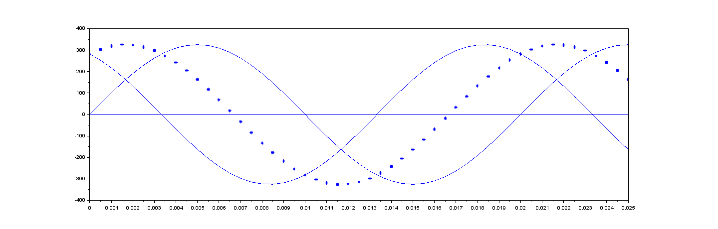

ich will die resultierende Spannung zwischen zwei Außenleitern
tabellarisch bestimmen, komme aber auf ein falsches Ergebnis. Mein
Ansatz lautet:
u_L1 = 325V * sin(50*t +   0°)
u_L2 = 325V * sin(50*t + 120°)
u_L3 = 325V * sin(50*t + 240°)
u_L12 = u_L1+u_L2
Ich habe mir mit Scilab zwei Matritzen mit den dazugehörigen Werten
erzeugt von L1 und L2, dann die Summen bei den Stellen gebildet und alle
drei geplottet:
Pi = 3.14159265359
Ts = 1/100
myfreq = 2
Spannung=sqrt(2)*230
MAX = 2
x = 0.0:Ts*MAX:MAX
y_1 = Spannung*sind(myfreq*x*360)
y_2 = Spannung*sind(myfreq*x*360+120)
y_3 = Spannung*sind(myfreq*x*360+240)
y_sum=y_1+y_2
clf()
plot (x, y_1)
plot (x, y_2)
plot (x, y_sum, '*')
Die resultierende Spannung hat aber ebenfalls ihr Maximum bei 325 Volt
und nicht bei 565 Volt, wie es dann zwischen zwei Außenleitern sein
müsste. Was mache ich denn da falsch?

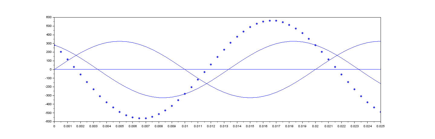

von HeikoG (Gast)
Statt der Summe die Differenz nehmen.
Heiko
von ArnoR (Gast)
Die Spannung zwischen 2 Leitern ist die Differenz, geplottet hast du die
Summe.
von Andreas L. (Gast)
cool, mit dem Subtrahieren klappt es :-)
Ich habe nicht berücksichtigt, dass die Pfeile in den Sternpunkt
reinzeigen, vielen Dank für Eure Hilfe.
