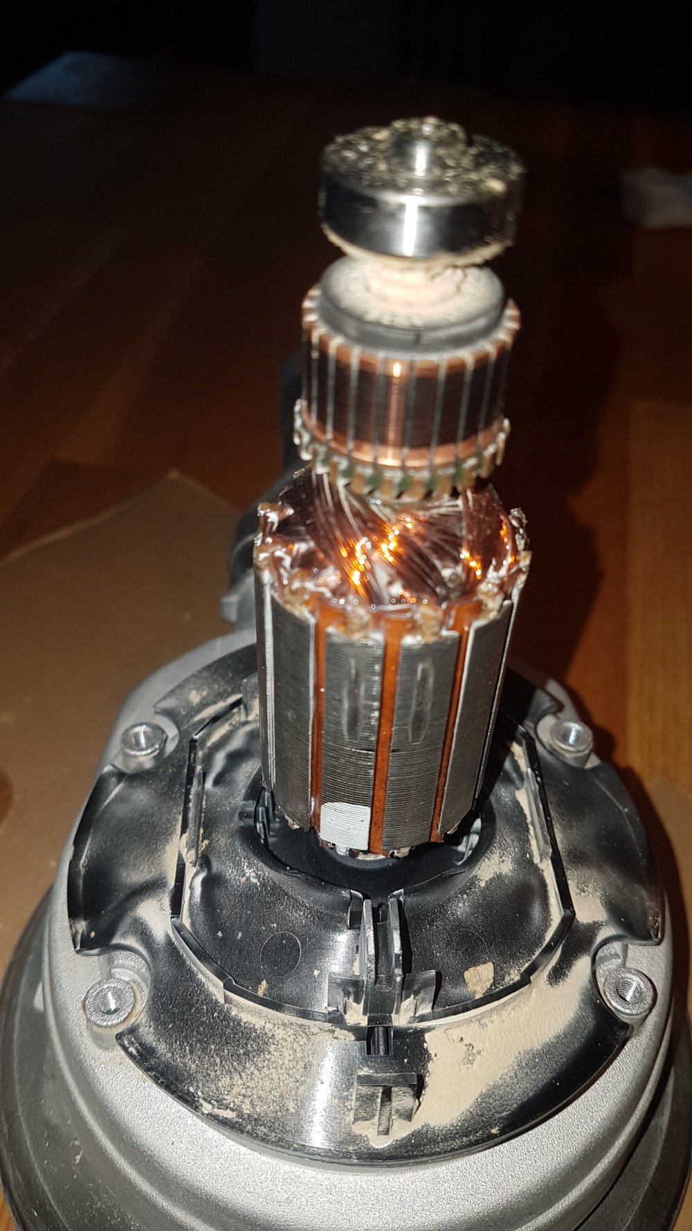

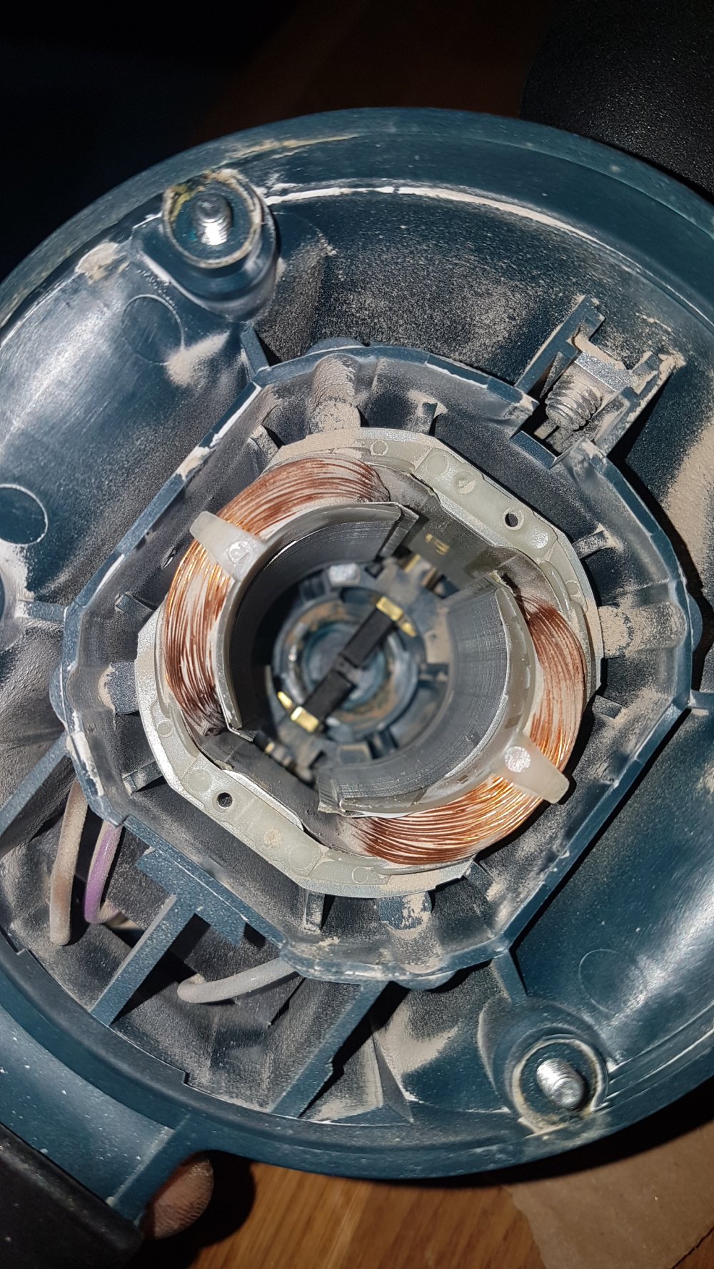

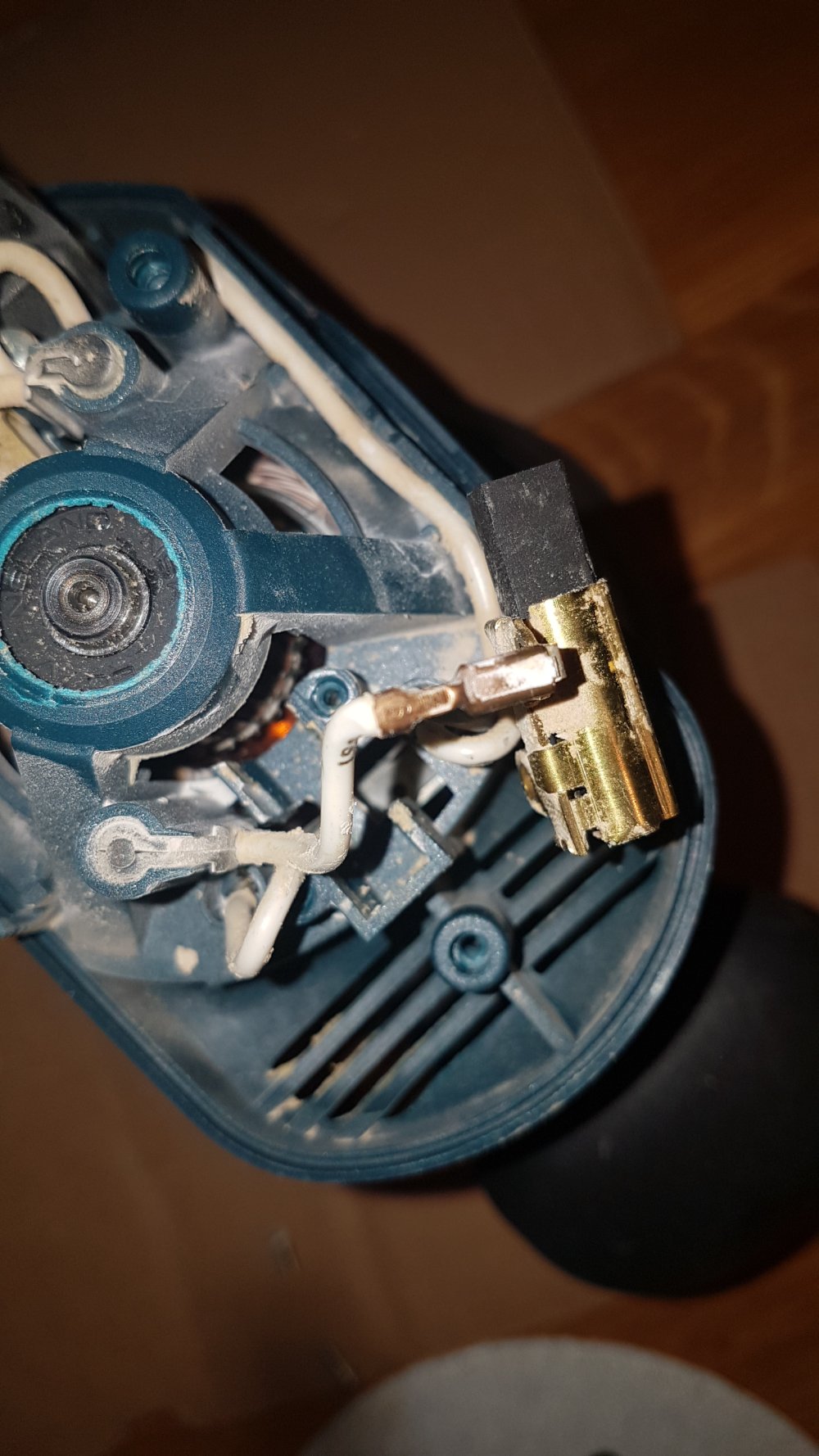

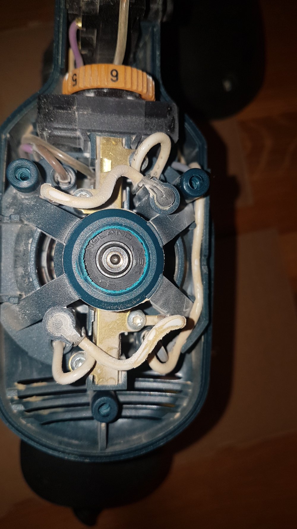

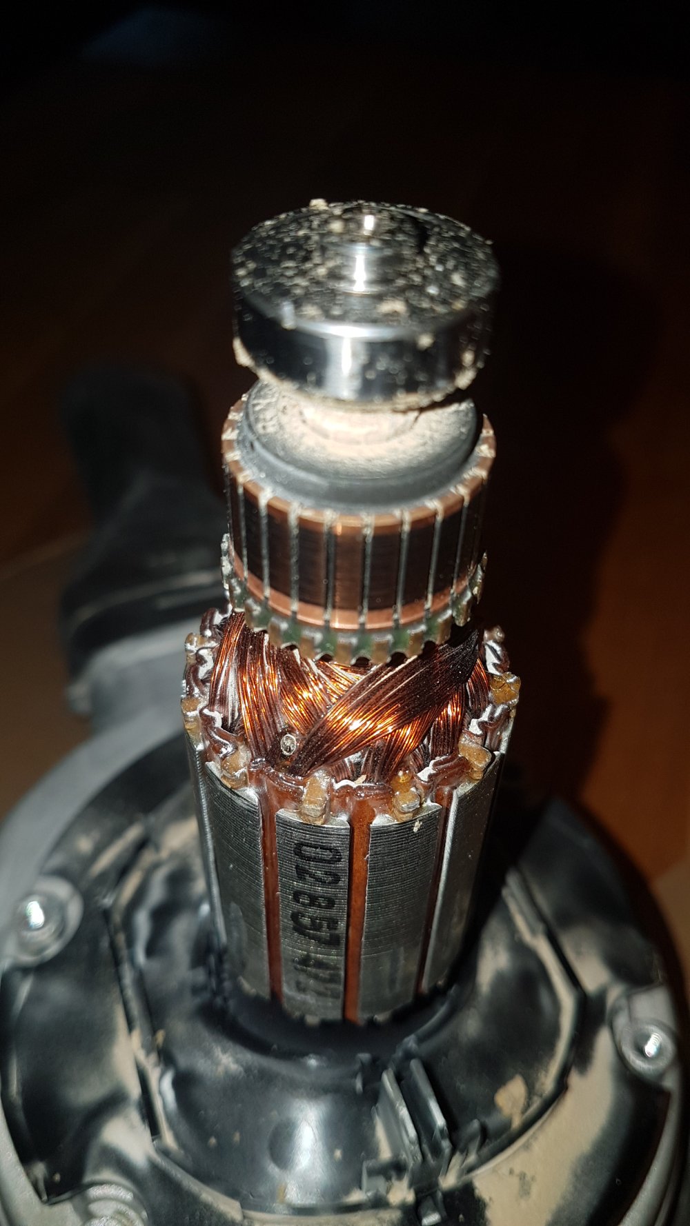

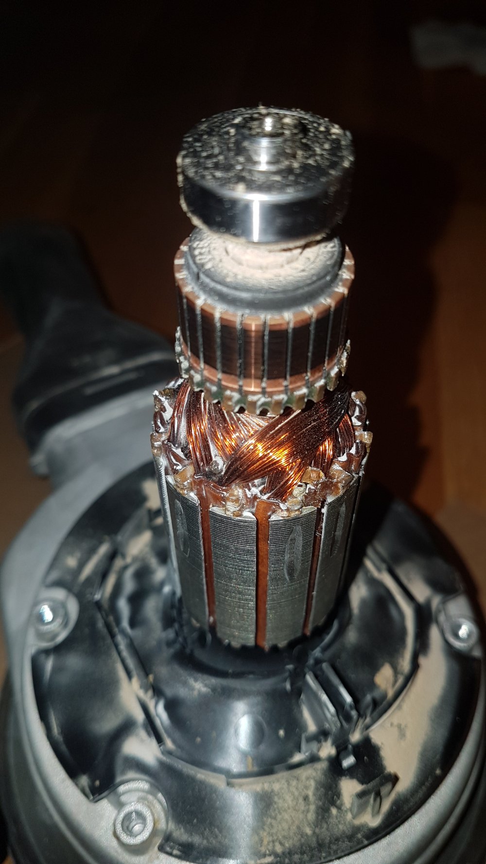

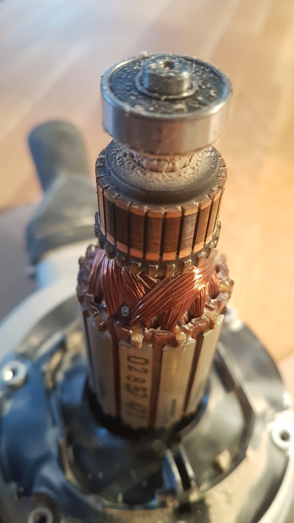

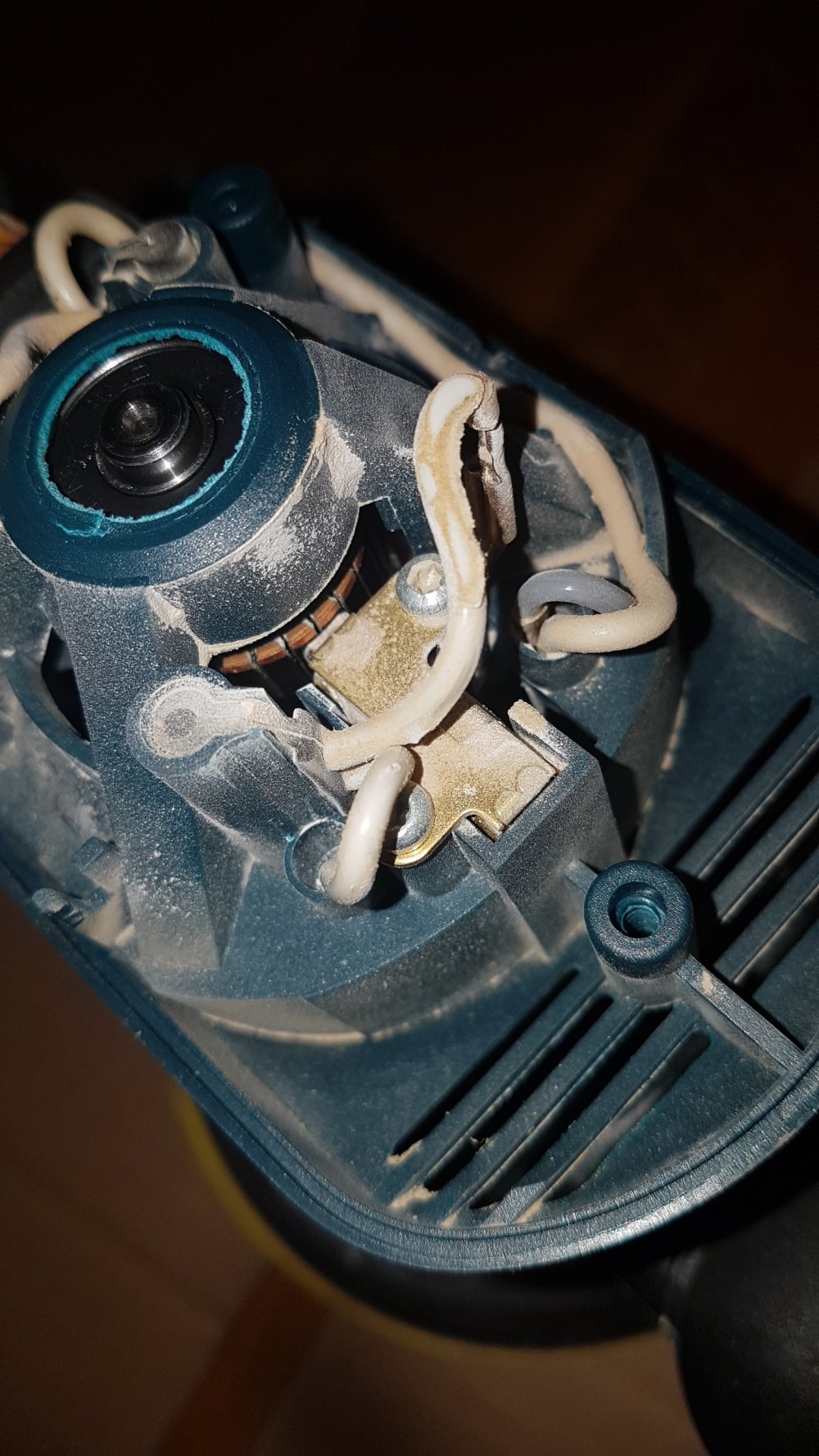

Hallo, habe seit kurzem Probleme mit meinem Exzenterschleifer Typ GEX 150 AC (Professional) von Bosch. Es kommt vor, dass dieser beim Einsatz entweder direkt zu Beginn oder nach ein paar Minuten plötzlich kaum Leistung mehr bringt und schon bei minimalem Druck stehen bleibt. Woran könnte das liegen? Garantie ist abgelaufen - wie immer ... Im Anhang ein paar Bilder. Guten Rutsch euch allen!

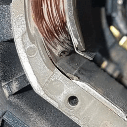

Sind die Kohlen beweglich und noch lang genug? Falls diese ok sind, kann es auch ein Fehler in der Drehzahlelektronik oder eine Unterbrechung bzw. Windungsschluss der Anker- oder Statorwicklungen sein. Nimm ein Ohmmeter und messe die Anker- bzw. Statorwicklungen nach. Da dürfen keine großen Unterschiede erkennbar sein. Ein Problem ist dabei, daß sich ein solcher Fehler eventuell erst bei einer warmen Maschine zeigt. Klingt nach deiner Beschreibung so. In deinem Foto 20181231_151950.jpg sieht die Statorwicklung links unten etwas angekokelt aus. Ich habe es leider geschafft, meinen guten Fein Schwingschleifer durch Überbelastung zu schrotten -> Windungsschluss im Anker. Der hielt seine Drehzahl nicht mehr und ging bei Belastung in die Knie.
Wenn ich mir die Bilder vom Rotor anschaue sieht das aus als würde der Rotor irgendwo schleifen. Sind die Lager noch ok? Die Kohlen sehen in dem einen Bild in den Stator hinein noch gut aus. Allerdings wundert mich, daß man an den Kohlen keine Rundung entsprechend zum Kommutator sieht. Die Maschine hat eine Phasenanschnittsteuerung. Man sieht auf dem ersten Bild das Drehrad für die Drehzahl.
Man müsste das Teil doch testweise mit gebrücktem Drehzahlsteller beitreiben können. (Komplett ausbauen und direkt verdrahten.) Wenn dann kein Leistungsabfall mehr auftritt, dann hat man den Schuldigen gefunden.

Carsten W. schrieb: > Man müsste das Teil doch testweise mit gebrücktem Drehzahlsteller > beitreiben können. (Komplett ausbauen und direkt verdrahten.) Wenn dann > kein Leistungsabfall mehr auftritt, dann hat man den Schuldigen > gefunden. Bei meinem Schwingschleifer wurde bei der höchsten Drehzahleinstellung die Elektronik durch das Drehrad gebrückt. Deshalb konnte ich die Elektronik schnell ausschließen. Vielleicht verhält es sich bei dem Bosch Schleifer genauso.
Matthias B. schrieb: > Hi! Mach mal alles sauber, ausblasen reicht vielleicht schon. Vg Wer hätte das gedacht - wie es aussieht hat die Druckluftreinigung tatsächlich geholfen. Werde den Schleifer nächste Woche etwas länger testen. Erste Versuche sahen aber sehr vielversprechend aus. Um die Fragen noch zu beantworten: Lager läuft sehr gut. Kohlen sind noch gut, auf einem Bild zu erkennen. Widerstand bei Anker und Statorwindung prüfe ich, sollte nächste Woche wieder Leistung in eine unerwünschte Form umgewandelt werden (:p). Danke euch allen für die vielen Ideen!
Udo S. schrieb: > Die Kohlen sehen in dem einen Bild in den Stator hinein noch gut aus. > Allerdings wundert mich, daß man an den Kohlen keine Rundung > entsprechend zum Kommutator sieht. Das liegt an der ungünstigen Perspektive. Habe die von der Seite fotografiert. Von oben erkennt man die konkave Form.
Geht das Lager zwischen Motor und Teller noch leichtgängig ? Wenn das Lager fest sitzt dreht die Maschine im Leerlauf (Teller in der Luft leicht), wird aber auf den Werkstück zu sehr belastet. Leider ist dies ein relativ teures Spezielle Lager und Bosch liefert als Ersatzteil noch mehr dazu. Die Kohlen sehen noch lang genug aus. Beim Kollektor kann man nicht viel erkennen. Fehler zeigen sich da ggf. als 1 Spalt mit Funken-spuren und vergrößertem Abstand. Die Kontakte zu den Feld-wicklungen sind auch mögliche Fehlerquellen - in Richtung Wackelkontakt und dann losem Draht.
Wie schon einer anmerkte, das Eck hier sieht ein wenig unheimlich aus.
Isolationsmessung schon versucht? Zum Beispiel von Kupfer zum Gehäuse.
