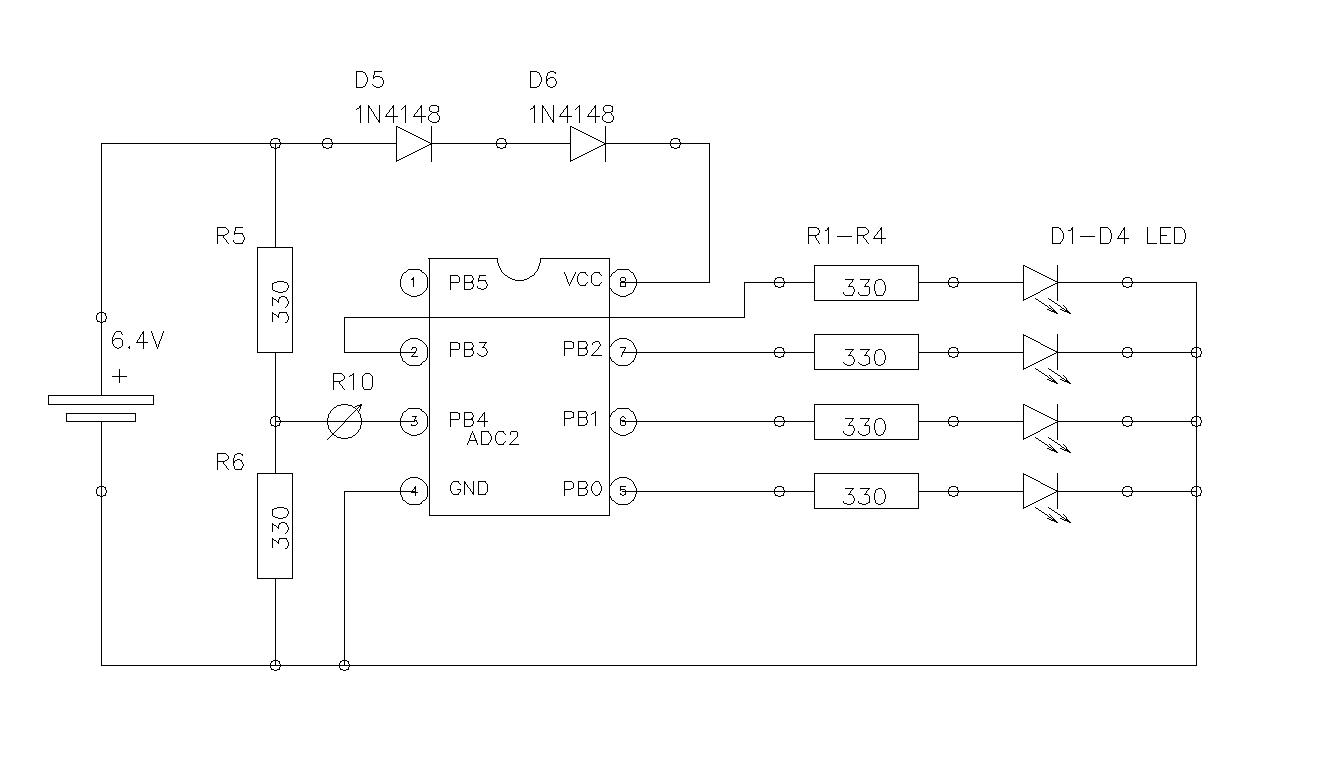

Guten Tag.
Ich bin im ATMEL Thema recht neu und habe gleich ein kleines Problem.
Ich möchte mit einem ATTiny45 eine simple Batterie-Ladezustandsanzeige
umsetzen die sich selbst versorgt.
Also, Spannungsquelle 6,4V soll am Analogeingang (5,0 bis 6,4)
überwacht werden und mit 4 LEDs der Ladezustand angezeigt werden.
Vor dem VCC Eingang des Attiny habe ich zwei 1N4148 um die 6,4V Volt zu
reduzieren. Am Analogeingang ist ein Spannungsteiler mit R5= 47k und R6
100k.
Zur Simulation habe ich nach der Spannungsquelle ein Poti eingesetzt,
welche
die Gesamtspannung der ganzen Schaltung reduziert.
Das funktioniert aber nicht, die Analogwerte werden nicht verändert,
mein einfacher (Arduino)Code funktioniert nicht.
Wenn ich allerdings die µC Spannung konstant halte und die Spannung
am analogen Eingang (ADC2) verändere funktioniert es.
Ein 5V Spannungsregler funktioniert hier ja nicht.
Was könnte ich verändern um mit einer 6V Spannungsquelle auszukommen?

zum einen ist der Reset Pin nicht beschaltet (Pullup), ein Kondensator
100nF fehlt Vcc-Gnd.
Dann musst Du dich mal Fragen, welche Spannungsreferenz für die ADC
Wandlung verwendet wird.
Welche es gibt, steht im Datenblatt des Atmel µC.
Ich würde noch einen 10nF Kondensator an den ADC-Eingang ADC2 setzen.

Du brauchst wohl sowas wie eine Referenz Spannungsquelle.

Zur Spannungsreduzierung würde ich eine grüne LED statt der beiden
1N4148 wählen. Der interne AD-Wandler kann 1,1V, 2,56V oder die
Betriebsspannung als Referenz benutzen. Hier würde ich die 2,56V
vorschlagen, bei entsprechend angepaßtem Spannungsteiler. Wie man das in
Arduino code umsetzt weiß ich nicht, ich programmiere in C.
Wenn du die Versorgungsspannung änderst, dann ändert sich auch die
ADC-Referenz. Das ADC-Ergebnis bleibt dabe gleich.
In deinem Fall musst du eine interne Referenz verwenden, die unabhängig
von VCC einen konstanten Wert hat.
Außerdem: die Quellimpedanz für den ADC soll 10k nicht übersteigen.

von Stefan F. (Gast)
100k.
Dein Spannungsteiler hat als Ausgangsspannung also etwa 2/3 der
Versorgungsspannung. An deinem Poti kannst du so viel drehen, wie du
willst, das ändert nichts an der Spannung, weil der Eingang des ADC (im
Idealfall) einen unendlich hohen Innenwiderstand hat. Wo kein Strom
fliesst, fällt keine Spannung ab, ganz egal welchen Widerstandswert du
am Poti einstellst.
In der Praxis hat der ADC aber leider doch keinen unendlich hohen
Eingangswiederstand. Der ADC enthält eine Sample&Hold Schaltung, die im
Wesentlichen aus einem Kondensator und ein paar Analogschaltern besteht.
Dieser wird vor jeder Messung kurz mit dem Eingang verbunden und danach
ausgemessen. Damit der interne Kondensator in dieser Zeit überhaupt
annähernd vollständig geladen werden werden kann, empfiehlt der
Chiphersteller, dass der Ausgangswiderstand der Signalquelle maximal
10kΩ haben soll.
In deinem Fall ist der Ausgangswiderstand etwa 30kΩ plus dem
Innenwiderstand des Potentiometers. Also viel zu hoch, um präzise
Messergebnisse zu erhalten.
Mache das so:
                 Poti
+    4,7kΩ       10kΩ
o---[===]-------[===]---| GND
                  o zum ADC
Du kannst auch 47kΩ und ein 100kΩ Poti verwenden (oder gar 470kΩ und ein
1MΩ Poti), wenn du den Spannungsteiler zusätzlich mit einem Kondensator
abstützt:
                 Poti
+    47kΩ       100kΩ
o---[===]-------[===]------| GND
        100nF     +---||---| GND
                  o zum ADC
In diesem Fall musst du allerdings zwischen den ADC Messungen ein paar
Millisekunden Pause einlegen, damit sich der Stützkondensator
zwischenzeitlich wieder aufladen kann.

Ich gebe allerdings gerne zu, dass die Angabe auf den ersten Blick
zumindest nicht eindeutig ist, denn allein mit Table 17-4 kommt man hier
nicht dahinter, schließlich gibt es ja zwei Bandgap-Referenzen in der
verfügbaren Peripherie. Da hat Atmel schlicht Scheisse gebaut, das hätte
man definitiv sinnvoller bezeichnen können. Allerdings: eine DB-weite
Suche nach "Vbg" enthüllt die Sache innert weniger hundert
Millisekunden. DAS kann doch nicht wirklich zu viel verlangt sein von
einem Ingenieur, oder siehst du das anders?
Nö. Solange der externe Kondensator >> S&H Kondensator, ist das nicht
nötig. Nur beim Drehen am Poti folgt der externe C verlangsamt, weils ja
ein RC Tiefpass ist.
100nF ist allerdings völlig übertrieben. Da nimmt man 470pF - 4,7nF und
ist immer auf der sicheren Seite.
Ich nehme 100nF weil die nächst kleineren Kondensatoren in meinem Vorrat
22pF haben. Dazwischen gibt es viel Nichts.
von Carl D. (jcw2)
Must hält mehr Audio machen, dann hast du auch Werte zwischen
"Quarzlast" und "Vccabblocker". ;-)
Kein Bedarf, meine selbst gebauten Audiogeräte sind über 20 Jahre alt
und wollen einfach nicht kaputt gehen oder schlechter werden.
von HildeK (Gast)
c-hater schrieb:
> Warum nicht? Natürlich ist das möglich. Du musst nur mal nachschlagen,
> was "Vbg" eigentlich bedeutet, also MUX3::0=0b1100...
Vielen Dank, auch an Axel S.! Schön, dass es die Möglichkeit doch gibt.
Muss ich bei Gelegenheit mal ausprobieren.
c-hater schrieb:
> Es steht also, wie fast immer, alles im DB. Man muss es einfach nur
> lesen können (und das dann auch tatsächlich irgendwann mal wirklich
> vollständig tun, ich meine: du bist ja nicht erst seit vorgestern im
> Thema, das kann man von dir schon irgendwie erwarten/verlangen).
Ja, aber außer im Zusammenhang mit diesem Thread hatte ich mich mit
dieser Variante bisher noch nicht beschäftigt. Ich hatte mir nur Bild
17-1 angeschaut und daraus geht diese Möglichkeit nicht hervor.
Lesen kann ich durchaus - schnell das Richtige finden nicht immer :-).
von c-hater (Gast)
Works. Natürlich nur in den lt. DB erwartbaren Grenzen bezüglich der
"Treffsicherheit" der BG-Quelle...
Sprich: für ernsthafte Anwendungen führt kein Weg um eine Kalibrierung
herum. Und ja: Selbst die simple Messung einer Batteriespannung kann
durchaus ein ernsthafte Anwendung sein, kommt halt auf die "Batterie"
an.
Für die handelsüblichen Primärelemente ist die Referenz von Hause aus
genau genug. Auch für NiCd- oder NiMH-Akkus, nicht aber für LiIO- oder
LiPO. Da muss man kalibrieren, damit am Ende was Sinnvolles rauskommen
kann.
von Bastler (Gast)
Das Entscheidende um die Betriebsspannung (ohne externe Referenz) zu
ermitteln ist doch, dass man VCC und die interne Referenz vergleicht.
Ist doch egal ob man die interne Referenz misst mit VCC als
Referenzspannung oder VCC über einen Spannungsteiler mit der internen
OK, Vorteil der ersten Variante ist man braucht gar keine externen
Bauteile nud keinen Analog Pin - in der zweiten Variante braucht man
zwei Widerstände und eben einen Analog Pin.
Spannungsteiler so dimensionieren, dass bei VCCmax die Spannung der
internen Referenz (steht im Datenblatt, 1.1/2.56V oder was auch immer)
nicht überschirtten wird und dann den Analog Pin eben nicht gegen VCC
messen sondern gegen die Referenz. Die ändert sich nämlich nicht wenn
VCC sich ändert. Mit etwas Mathe hat man dann VCC...
von Bastler (Gast)
Vergessen: das ist halt interessant für die µC's die die interene
Referenz nicht gegen VCC messen können. Da kann man es dann außenrum
machen...
von HildeK (Gast)
> kann.
Klar, aber das ist bei Verwendung der internen Referenz immer so.
Entweder jede einzelne Schaltung kalibrieren oder eine präzise externe
Referenz nehmen.
von foobar (Gast)
Für mich ist der Hauptgrund für die erste Variante, dass sie keinen
Ruhestromverbrauch durch den Spannungsteiler hat. Bei
batteriebetriebenen Geräten, die die meiste Zeit schlafen, ist der
Spannungsteiler sonst schnell mal der größte Verbraucher[1].  Dass man
das "umsonst" bekommt, ohne externe Beschaltung, ohne Pin, ist nen Bonus
obendrauf.
[1] das zu verhindern, kann kniffelig werden.
von Bastler (Gast)
Stimmt, daran hatte ich noch gar nicht gedacht. Ich hab den Ansatz noch
aus der Zeit als die Bandgap noch keinen Platz im ADC-Mux bekommen
hatte...
von HildeK (Gast)
foobar schrieb:
> Bei
> obendrauf.
Genau. Aber sie hat auch einen kleinen Nachteil: durch die 1/x-Kennlinie
ist die Auflösung über den Bereich unterschiedlich und insgesamt etwas
schlechter.
In einer anderen Anwendung (Poti-Wert lesen) mit Batteriebetrieb habe
ich mit einem kleine FET den Teiler nur zur Messung eingeschaltet.
Kostet halt einen GPIO.
Kann man den Spannungsteiler nicht einfach direkt an einen Ausgangs-Pin
anschließen?
von HildeK (Gast)
> anschließen?
Ja, geht auch, wenn man noch ein wenig mehr Ungenauigkeit in Kauf nimmt.
>> anschließen?
Falls es dann noch ein bisschen ungenauer sein darf, könnte man sogar
mit einem I/O Pin auskommen:
               10k         22k
Ausgang  o----[===]---+---[===]---|
und ACD               |
                          100nF (?)
Zuerst den Ausgang auf High schalten, um den Kondensator zu laden. Dann
den Ausgang deaktivieren und die Spannung schnell mit dem ADC einlesen.
Ist nur so eine Idee, habe ich nicht ausprobiert.
von HildeK (Gast)
Sollte man mal tun.
Ich fürchte aber, die 100nF sind etwas wenig, eine Erhöhung wird aber
die Ladezeit verlängern und damit den Ruhestromverbrauch erhöhen.
Außerdem wird das Teilerverhältnis eher umgekehrt sein müssen: auch hier
muss man mit der internen Referenz (1.1V, 2.56V, je nach µC und dessen
Versorgungsspannung) messen, wenn es um die Batteriespannung geht.
Für mein Beispiel (Poti-Wert lesen) eher schlecht, weil die
Entladezeitkonstante dann stark von der Poti-Einstellung abhängt.
