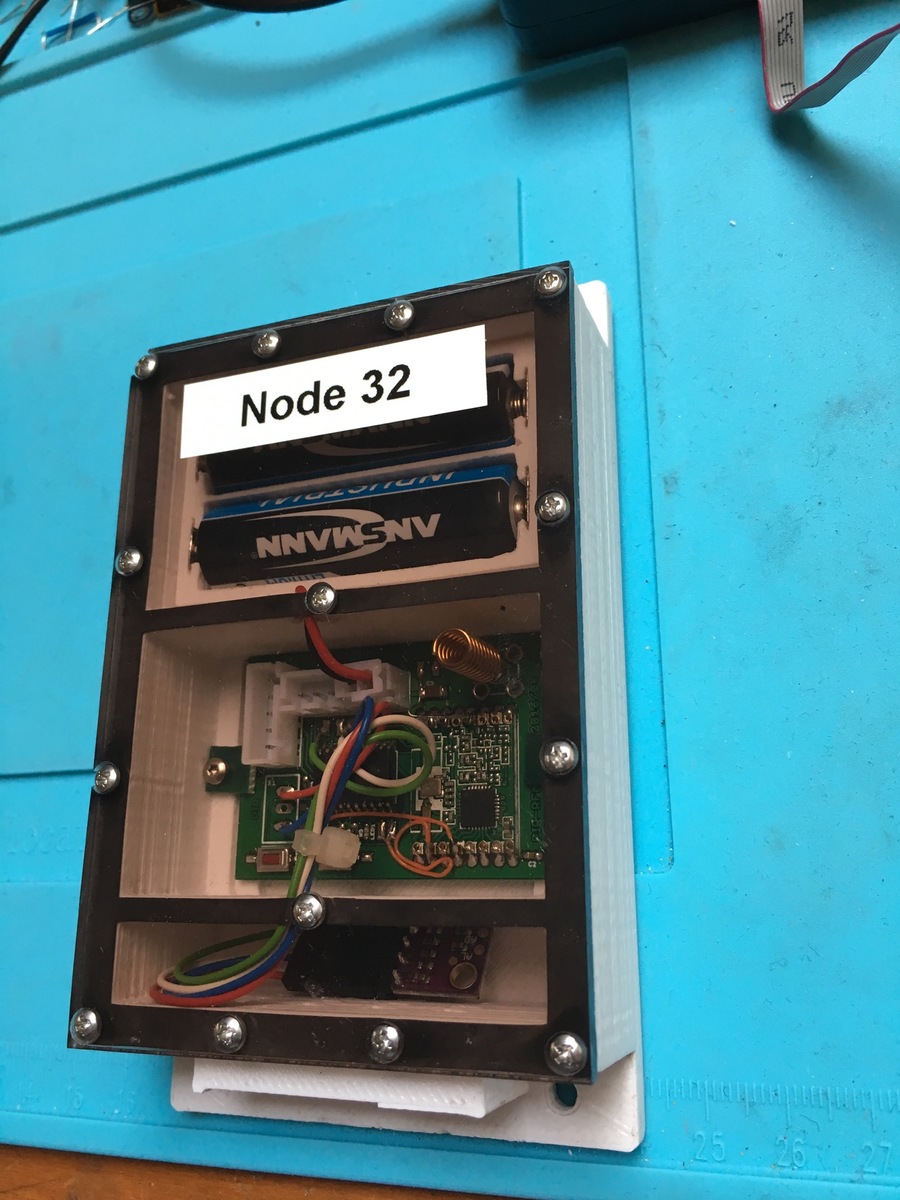

Ich baue an einem kleinen Datenlogger, der auch im Freien platziert werden kann. Der Logger beinhaltet SHT21 und BMP180 Temperatur-, Feuchte- und Luftdrucksensoren auf eigenen ca. 20x20mm Adapterplatinen (ich hatte keine Lust den Kram selbst zu löten). Nun soll der Logger einerseits in ein IP65-Gehäuse eingebaut werden. Wenigstens IP53 (Staub in größerer Menge, Sprühwasser) wäre wünschenswert. IP64 (Staubdicht, Spritzwasser) wäre anstrebenswert. Andererseits müssen auch die Umwelteinflüsse wie Luftfeuchte, Druck zu den Sensoren gelangen. Ich brauche also irgendwie Durchbrüche im Gehäuse. Wie kann ich das vereinen? Bei den Wetterstations-Sensoren die ich kenne macht man das einfach mit nach unten offenen Gehäusen, allerdings krabbeln da auch Spinnen rein oder Erdbienen mauern die Sensoren zu. Gefällt mir nicht so gut.

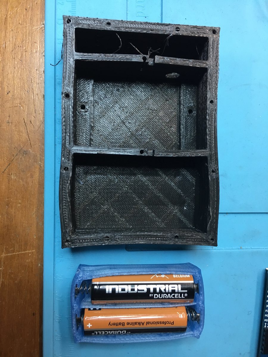

Ich habe mir ein Gehäuse mit dem 3D Drucker konstruiert und den Sensor in eine Kammer mit 12 x knapp 3mm Löchern, nach unten offen, eingebaut. Der Deckel ist aus Plexiglas, da kann man durchgucken und sehen ob sich etwas eingenistet hat. Wenn das passiert kann ich mit Druckluft aus der Dose ausblasen. Eine erste Testversion aus schwarzem PLA hat diesen Supersommer nicht so gut überstanden, die zweite aus weißem PETG sieht besser aus.

Gore-Text Membran scheint für Luftfeuchte nicht zu gehen. Wird wohl auf eine flache Sinterbronze-Verschraubung hinauslaufen, das sieht ganz vernünftig aus. Dahinter dann eine separate Messkammer, werd ich wohl 3D-drucken. Da die im IP-Gehäuse liegt, dürfte PLA kein Problem sein. Ich nehme an, die Verschraubungen /http://www.hydraulikverkauf.de/images/product_images/popup_images/Entlueftungsfilter.jpg) in metrisch Größenordnung M12 wird man nicht bekommen, weil die Druckluftsysteme auf zöllig aufbauen? Ich hab metrish nur M5 gefunden, das ist dann doch arg klein.
