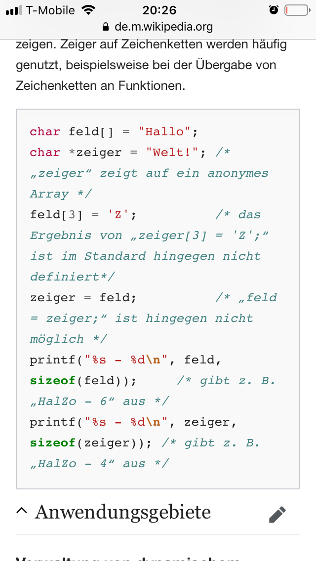

Der Pointer zeiger zeigt nicht auf ein anonymes Array - sondern auf ein compound literal
Walter K. schrieb: > Der Pointer zeiger zeigt nicht auf ein anonymes Array - sondern auf ein > compound literal Nein, er zeigt auf ein string literal, welches ein anonymes Array darstellt. Ein compound literal wäre so:
1 | char* zeiger = (char[]){ 'W', 'e', 'l', 't', '\0'}; |
Aber auch das wäre ein anonymes Array.

Rolf M. schrieb: > Walter K. schrieb: > Der Pointer zeiger zeigt nicht auf ein anonymes Array - sondern auf ein > compound literal > > Nein, er zeigt auf ein string literal, welches ein anonymes Array > darstellt. > Ein compound literal wäre so:char* zeiger = (char[]){ 'W', 'e', 'l', > 't', '\0'}; > > Aber auch das wäre ein anonymes Array. Selbstverständlich zeigt Zeiger in char *zeiger = “Blah Blah”; auf ein compount literal Daran ändert Deine andere Schreibweise auch nix Und ob man an dieser Stelle von einem anonymen Array sprechen kann, halte ich für gewagt!
Walter K. schrieb: > Selbstverständlich zeigt Zeiger in > char *zeiger = “Blah Blah”; > auf ein compount literal > > Daran ändert Deine andere Schreibweise auch nix Die "andere Schreibweise" ist eine andere Art von literal. Eben kein compound literal, sondern ein string literal. > Und ob man an dieser Stelle von einem anonymen Array sprechen kann, > halte ich für gewagt! Was soll es denn sonst sein? Es ist ein namenloses Objekt vom Typ "Array aus const char". Hier mal der passende Aussschnitt aus ISO C (§6.5.2.5 Abschnitt 4): "A postfix expression that consists of a parenthesized type name followed by a brace-enclosed list of initializers is a compound literal. It provides an unnamed object whose value is given by the initializer list." Wo siehst du in "Blah Blah" einen parenthesized type name followed by a brace-enclosed list of initializers?
Bearbeitet durch User
Rolf M. schrieb: > ...sondern ein string literal. > > ... > Wo siehst du in "Blah Blah" einen parenthesized type name followed by a > brace-enclosed list of initializers? Du gibst die Antwort Doch selbst: String Literal !
