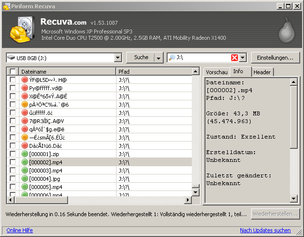

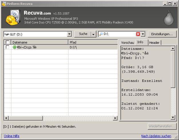

Aber es gibt gute Nachrichten: Mit Recueva V1.53 konnte ich gelöschte
Dateien auf D: sichtbar machen. WinXP scheint ALLE jemals gelöschten
Dateien zu speichern (hier 38.365 Dateien). Mit der eingebauten Suche
hat man die relevanten Dateien schnell gefunden.
Vorgeschichte: Ich hatte ein Verzeichnis gelöscht und mit einem
gleichnamigen Verzeichnis mit aktuellem Inhalt überschrieben.
Dummerweise war in dem alten Verzeichnis ein umfangreiches CAD in 4
Versionen (4x60MB), das in dem Update nicht enthalten war.
Von Recueva wurde einzig die Version 3 grün gekennzeichnet (Zustand:
Exzellent), war aber nach Wiederherstellung trotzdem beschädigt (CAD
erzeugte einige Fehlermeldungen beim Laden). Konnte aber dennoch geladen
und korrigiert gespeichert werden, eine wesentliche Baugruppe fehlte
jedoch.
Konnte dann noch eine rot markierte Datei der Version 4 (Zustand:
Unwiederherstellbar) wiederherstellen und wieder mit einem Satz
Fehlermeldungen im CAD laden. In dieser Datei ist die wesentliche
Baugruppe vollständig enthalten, so dass ich wohl aus beiden Dateien die
letzte Version 4 restaurieren kann. Wohl ganz großes Schwein gehabt (in
der Zeichnung stecken ca. 2 Wochen Arbeit).
Alle anderen Dateien (61) in dem Verzeichnis sind rot, einige gelb
markiert (Zustand: Schwach oder Kritisch). Das Update des Verzeichnisses
hat sich wohl an die gleiche Startpostion gesetzt. Grün war nur eine
Datei von 61 Dateien. Und die war trotz grün beschädigt.
Bis dahin vielen Dank an das Forum, ganz besonders an Marek N.
Das klingt so, als würden diese bunten Markierungen von der Software
ausgewürfelt ...

Sicher? M.W. steht am Ende eines jeden Clusters ein Pointer auf den
nächsten Cluster und der kann auch irgendwo in der Pampa stehen. Ist ein
Cluster samt Pointer überschrieben, dann ist eigentlich Ende. Wie das
Programm auf "Schwach" oder "Kritisch" kommt, ist mir allerdings ein
Rätsel.
Das Programm gibt sogar an, dass Cluster x, y, z von der Datei abc.def
überschrieben wurde. Da ist schon ziemlich Hirnschmalz hinter. Trotzdem
ist die grüne Farbe nicht viel wert, zumindest nicht in der kostenlosen
Version.

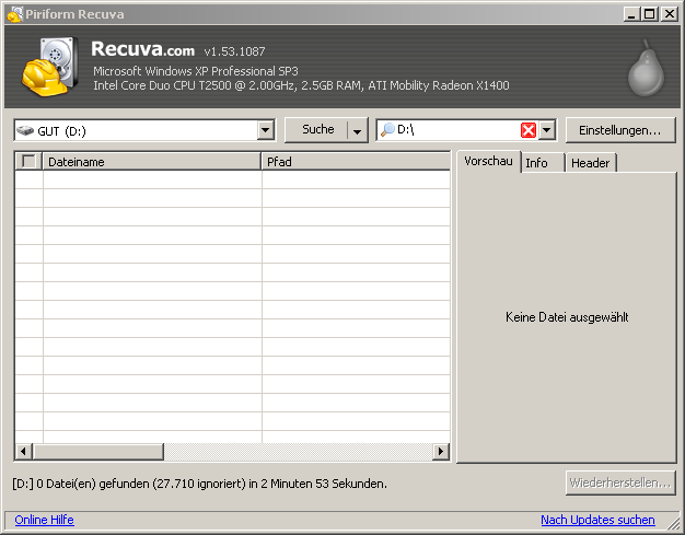

von Pechvogel (Gast)
Peter M. schrieb:
> Vollkommen richtig. Besonders Grün hat gar nichts zu bedeuten. :)
Stimmt leider :(
Habe noch bisschen mit Recuva "gespielt", irgendwie hält das Programm
nicht ansatzweise, was es verspricht. Habe bestimmt 20 grün markierte
Dateien (grün = unbeschädigt, alle Cluster vorhanden) wiederhergestellt,
keine einzige Datei (*.mp3, *.mp4, *.avi, *.pdf, *.doc, *.zip, *.jpg,
*.gif) war lauffähig :(
Habe dann nach Neustart eine *.pdf Datei im Mülleimer versenkt und
gelöscht, die Datei war dann in Recuva rot markiert (nicht wieder
herstellbar). Kommentar: Diese Datei wurde mit "D:\Recycled\desktop.ini"
überschrieben. Recycled ist zwar vorhanden, aber leer. Also wenn das
schon nicht funktioniert, kann eigentlich nichts funktionieren.
Bei einem weiteren Test wurde die eben gelöschte Datei durch eine Datei
überschrieben, die vor ca. 2 Jahren gelöscht wurde. Das Tool scheint mir
mit heißer Nadel gestrickt. Unter WinXP SP3 und FAT32 eigentlich
wertlos. Schade, denn das Tool ist wirklich nett gemacht und zudem in
deutscher Sprache.

Habe es mittlerweile durch alle möglichen Windows-Tools geschafft, die
Directory von den 38.365 Dateien zu befreien. Eine einzige Datei hält
sich jedoch hartnäckig (Bild). Diese Datei mit 3,17 GB habe ich niemals
erstellt, ebenso den dubiosen Dateinamen. Auch sind Erstellungs- und
Änderungsdatum nicht ganz von dieser Welt. Unter Windows existiert diese
Datei nicht. Windows meldet auch keinerlei Fehler auf dieser Partition.
Bevor ich nun meine Daten wieder auf diese Partition zurück kopiere,
hätte ich diese Leiche (oder was das ist) gerne weg. Oder ist das ein
Bug von Recuva?
von Peter M. (r2d3)
Hallo Pechvogel,
Pechvogel schrieb:
> Peter M. schrieb:
>> Das ist ein Indiz dafür, dass das Hauptverzeichnis mal durch
>> Defragmentierung wegbewegt wurde, so dass es von der Formatierung nicht
>> betroffen war. Damit waren nach der Formatierung immer noch genauso
>> viele Verzeichniseinträge vorhanden wie vorher.
> Du meinst, meine Partition hatte einen Hau weg?
Nein. Bei einer Neuformatierung müssen die beiden FATs überschrieben
werden um jeden Cluster freizugeben. Dann muss entweder im
Wurzelverzeichnis jeder Eintrag gelöscht und das Wurzelverzeichnis auf
die Ausgangsgröße verkürzt werden. Vermutlich schreibt der Treiber das
Wurzelverzeichnis einfach neu.
Bei der letzteren, wahrscheinlicheren Variante verliert Recuva aber alle
Einträge aus dem Wurzelverzeichnis auf der Länge, auf der der Treiber
das Wurzelverzeichnis nullt. Passiert aber gar nichts, liegt das
Wurzelverzeichnis migrationsbedingt schon irgendwo anders auf der
Festplatte und ist vom Neuschreiben des Wurzelverzeichnis nicht
betroffen.
Nein, Deine Partition hat keinen Hau weg.
> Machte im praktischen Betrieb jedoch keinerlei Probleme.
> In der Tat hatte ich den vielen Jahren paar mal die WinXP eigene
> Defragmentierung laufen lassen. Sollte man hier lieber die Finger von
> lassen?
Ich glaube, die Drittanbietersoftware ist hier besser. Die
Defragmentierung erhöht ja auch die Chancen auf Wiederherstellung, weil
die Daten in aufeinander folgenden Cluster zu liegen kommen.
> Bug von Recuva?
Nein, kein Bug. Wenn irgendwo Daten stehen, die aussehen wie ein
Unterverzeichnis mit einer Bytefolge, die aussieht wie ein Eintrag, muss
Recuva das für eine Datei halten.
Du könntest folgendes probieren:
Formatiere Deine nun leere D-Partition mit NTFS und schreibe mit h2testw
die Partition voll. Dann formatierst Du die D-Partition wie von Dir
gewünscht.
Alternativ kannst Du die D-Partition auch mit einem Tool Deiner Wahl
oder einfach unter Linux nullen und dann neu formatieren.
Dann sollte Recuva diesen Eintrag auch nicht mehr finden.
> gewünscht.
Genau das hatte ich gemacht (nur mit FAT32), dann die Dateien gelöscht
und die Partition nochmals formatiert, dann blieb diese Leiche übrig.
Nachdem ich nun nochmal die Partion mit h2testw vollgeschrieben habe,
ist die Leiche nun weg. Werde die Testdateien löschen und dann meine
Daten zurück schreiben. Dann mal schauen, was Recuva dazu sagt.
Das mag so sein, nachdem ich die Partition mit h2testw vollgeschrieben
hatte, war die "Datei-Leiche" weg.
Mittlerweile habe ich meine Dateien wieder zurückgeschrieben, die
Tiefensuche sieht nun gut aus (Bild). Wobei mir Windows auf der
Partition 27.660 Dateien (in 2.684 Ordnern) anzeigt, Recuva findet
27.710 Dateien, also 50 Dateien mehr. Auf der Partition befinden sich
keine versteckten Dateien.
Auf zwei weiteren Partitionen fanden sich ebenfalls Altlasten im
5-stelligen Bereich, dort habe ich bei der Gelegenheit ebenfalls
ausgemistet. Die Tiefensuche liefert bei beiden Partitionen die gleichen
0 Fundstellen wie im Bild.
Werde immer mal wieder eine Datei im Mülleimer versenken, dann den
Mülleimer leeren und schauen, ob mit Recuva eine Rettung erfolgreich
ist. Denn der Nutzen dieses Tools ist ja sehr umstritten. Könnte mir
aber auch vorstellen, dass dieses Tool bei einem beschädigten
Dateisystem nicht mehr richtig funktionieren kann.

Abschließend noch einen 8GB USB-Stick nach der gleichen Methode
aufgeräumt, auch hier fanden sich unglaubliche Altlasten. Nach dem
Zurückschreiben der Daten fand Recuva 337 Dateien und Windows 329
Dateien. Auf dem Stick befinden sich keine versteckten Dateien. Eine
ähnliche Abweichung war bei der Partition D: meiner Platte auch
aufgetreten.
Weitere Fragen bleiben:
1. Nach dem Formatieren des USB-Sticks tauchen Dateinamen von gelöschten
Dateien vollständig auf, also ohne gelöschten ersten Buchstaben.
2. Es werden Dateinamen gefunden, die nicht den Konventionen für
Dateinamen entsprechen (Bild).
3. Offensichtlich kann eine Datei wiederhergestellt werden, deren
Dateiname nicht mehr vorhanden ist (Bild). Das markierte Video
[000002.mp4] wurde vor Jahren gelöscht, konnte aber wiederhergestellt
werden und war zu 100% lauffähig. Woran kann Recuva den Datentyp
erkennen?
4. Was macht eigentlich die Nicht-Schnell-Formatierung unter Windows,
wenn eine gelöschte Datei nach der Formatierung mit Dateinamen komplett
lesbar und wiederherstellbar bleibt? Wenn die Nicht-Schnell-Formatierung
schon nichts leistet, was leistet dann erst die Schnellformatierung?
5. Eine Datei überschreibt beim Speichern einen Datenbereich, Einträge
in der FAT und den Dateinamen einer älteren Datei, so meine Theorie.
Kann es sein, dass Dateinamen niemals überschrieben werden? Denn wie
kann sich sonst eine 5-stellige Anzahl an alten und uralten Dateinamen
ansammeln?

von Peter M. (r2d3)
Lange Dateinamen werden doppelt gespeichert, einmal im DOS8.3-Stil und
einmal lang. Vermutlich wird nur der erste Buchstabe im DOS-Eintrag
gelöscht.
Das passiert bei einem defragmentierten Unterverzeichnis, wenn die
spekulativ erratenen Folgecluster die falschen sind.
> erkennen?
Durch Blick in den Header. Hab's nachgelesen, Recuva versteht sich auf
ein paar Dateitypen und analysiert den Header.
Formatierung ist kein Mittel zur Datenlöschung. Formatierung setzt die
Metastrukturen zurück.
> in der FAT
Ja.
Nein. Nicht zwangsläufig.
> ansammeln?
Nein. Anders als bei NTFS mit seiner MFT, wo jede Datei ihren Eintrag
drin hat und gelöschte Einträge ohne Einschränkungen wieder dem nächsten
Schreibvorgang zur Verfügung stehen, hast Du bei FAT32
Unterverzeichnisse, die eigenen Speicherplatz beanspruchen. Gelöschte
Directory-Einträge können bei Anlage neuer Dateinamen nur verwendet
werden, wenn sie sich innerhalb desselben Unterverzeichnis befinden.
Dementsprechend können viele Directory-Leichen in anderen
Verzeichnissen, wo nichts mehr hereingeschrieben wird, lange überleben.
Eine Verkürzung von langen Unterverzeichnissen mit vielen gelöschten
Einträgen erfolgt vermutlich nur bei Defragmentierung.

D.h. ein Recovery-Tool kann bei FAT32 nicht sicher funktionieren?
Bei Wikipedia findet sich zu Recuva: "Gelobt wurde die sehr gute
Datenrettung auf NTFS-Festplatten, bemängelt wurde die Rettung auf
FAT-Festplatten sowie auf externen Datenträgern."
https://de.wikipedia.org/wiki/Recuva#Testberichte
Bei Recuva habe ich es erlebt, dass rot wiederherstellbar war und grün
eben nicht. Also genau andersrum, wie es eigentlich sein sollte. Und
allerlei Meldungen (Cluster wurden überschrieben), die einfach falsch
waren.
Vielen Dank an Peter M. für seine Erklärungen und seine Mühe!
von Peter M. (r2d3)
Pechvogel schrieb:
> Peter M. schrieb:
>> hast Du bei FAT32
Bei der Wiederherstellung von Dateien kann es das nicht, weil mit der
Löschung einer Datei die zugehörigen Cluster freigegeben werden.
Damit ist nur die Information über den Startcluster übrig geblieben.
Die Folgecluster kann eine Recoverysoftware nur erraten und das geht bei
fragmentierten Dateien schief. Das ist bei einer Löschung unter NTFS
anders.
