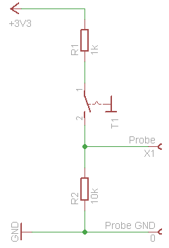

Wie hast du den Schalter an den Oszi angeschlossen? Ich hoffe, du hast den Ziehwiderstand nicht vergessen...
Ich kann die Schaltung beschreiben: 3,3V -> Taster -> Oszilloskop+ -> Oszilloskop- -> GND Spannung: 3,3V Tastkopfeinstellung: 10x
King K. schrieb: > 3,3V -> Taster -> Oszilloskop+ -> Oszilloskop- -> GND Das ist dann so ca. 1 MOhm Innen-Widerstand des Oszis in der Schaltung, so sieht man kein Prellen. Ansonsten: Schaltplan malen. So hätte man gesehen, das der offene Taster den Stromkreis komplett öffnet - was man nur bei Relais Schatungen so vorfindet.

King K. schrieb: > 3,3V -> Taster -> Oszilloskop+ -> Oszilloskop- -> GND King K. schrieb: > Was ist ein Ziehwiderstand? Das ist ein Widerstand zwischen Oszi+ und Oszi-. Der sorgt dafür, dass Eingangskapazität des Oszis schnell genug entladen wird, wenn der Kontakt öffnet. Die 10MΩ deines Tastkopfen sind dafür zu hochohmig.

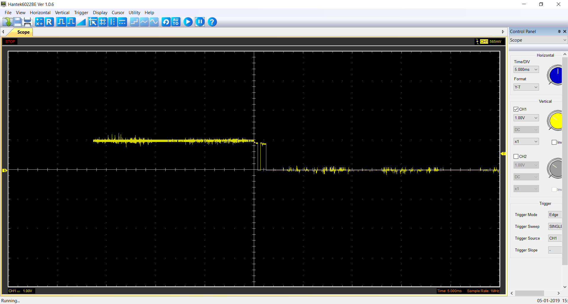

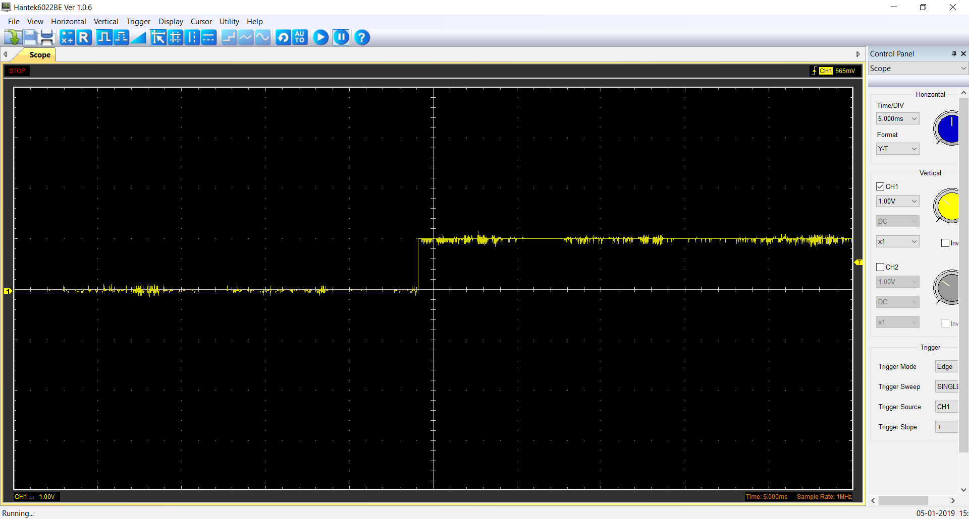

Zu Funktioniert scheint es mit dem Hantek auf jeden Fall. T01 - Ein normaler Kurzhubtaster 4 Anschlüsse aus der Bastelkiste, welcher schon des öfteren im Einsatz war. (ein günstiger voon Reichelt) T02 - Ein runder Breadboardtaster mit zwei Anschlüssen, nahezu unbenutzt. Beide mit Singleshot bei 1ms 1v x1 aufgenommen. Das ganze auf einem Breadboard an geregelten 3v3. Ich habe das Oszilloskop noch nicht lange, ich bin daher noch sehr unerfahren, wenn es falsch ist, oder bessere Wege zur Messung gibt, immer heraus damit.
Dietrich L. schrieb: > Ich hoffe, du hast den Ziehwiderstand nicht vergessen... Der Begriff führt in die Irre. Richtig ist, siehe Holger, dass man Schalterprellen nur sinnvoll unter Belastung messen kann; wenn man den Schalter nur an den Oszi-Tastkopf anschliesst, hat er ja praktisch nichts zu schalten. Am besten misst man das Prellen (sofern überhaupt vorhanden) bei der Belastung die auch im vorgesehenen Einsatz auftritt. Georg

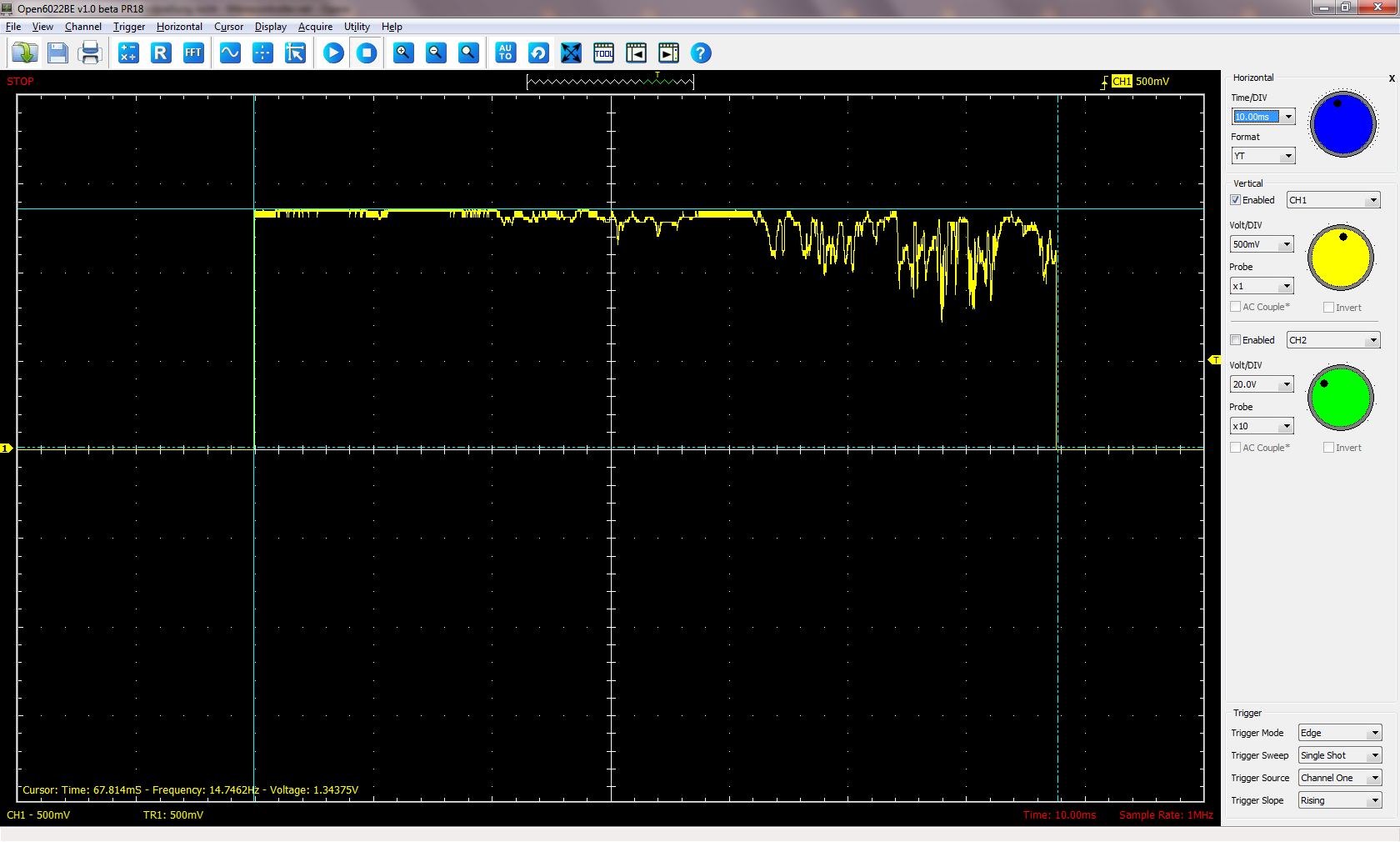

Also ich habe die Schaltung von Holger mit anderen Widerständen aufgebaut. Die Widerstände sind 330 und 150. Die Reihenfolge ist vertauscht, deswegen ist auf dem Bild die Spannung bei etwa 1V und der Trigger drunter. Die Einstellungen habe ich von ihm übernommen. Die Flanke ist gerade und der Tastkopf auf 1X eingestellt. Konnte trotzdem kein Prellen feststellen. Seit kurzem leuchtet das Gerät rot und der Computer macht mehrmals die Töne für die Verbindung mit dem Gerät. Weiß einer warum das so ist? Mit freundlichen Grüßen

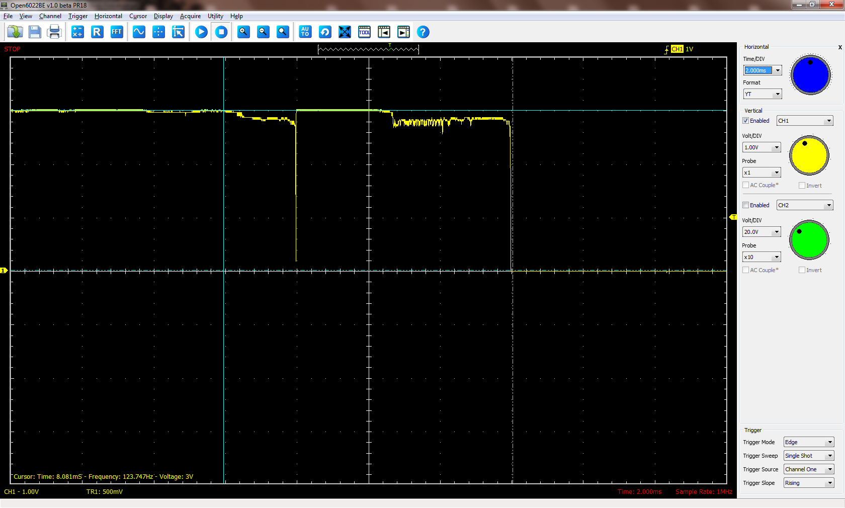

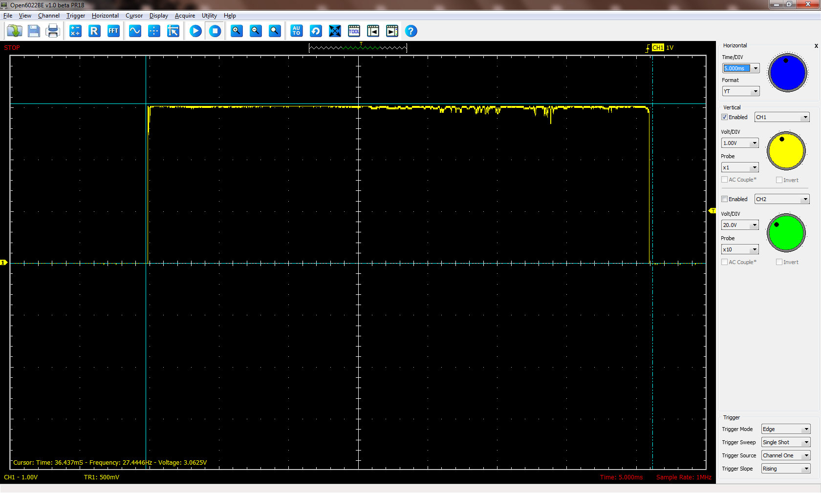

Hallo, wollte noch etwas hinzufügen. Wenn ich die Trigger-Einstellung auf Fallende Flanke einstelle, kann ich auf dem Bild das Prellen sehen. Kann es sein, dass man Prellen beim Drücken nicht erzeugt, sondern erst beim loslassen? Auf dem neuen Bild kann man das Prellen sehen. Mit freundlichen Grüßen
King K. schrieb: > Kann > es sein, dass man Prellen beim Drücken nicht erzeugt, sondern erst beim > loslassen? Mit Drücken hat das nur indirekt zu tun - Kontakte prellen beim Schliessen, beim Öffnen i.A. nicht. Georg
