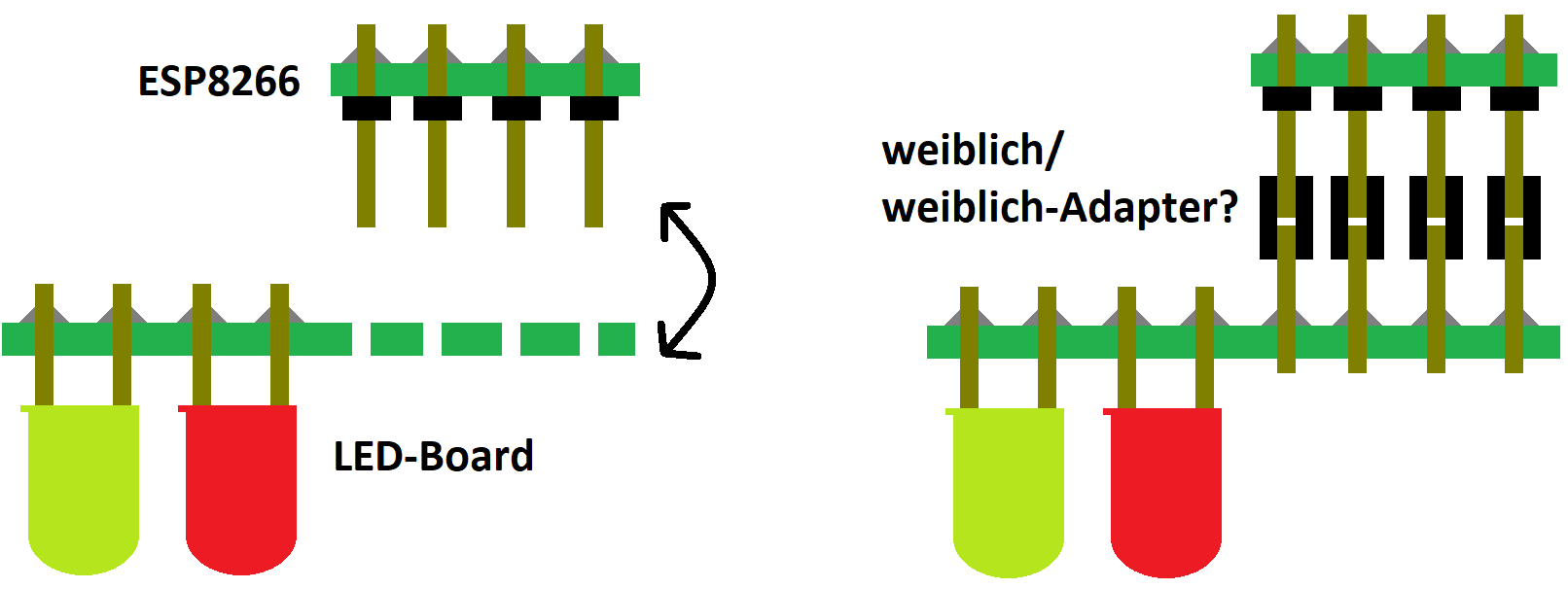

Hallo zusammen, ich komme eher aus der Software-Ecke und bräuchte von euch mal einen Hardware- bzw. Löttipp: Ich habe ein einseitiges (!) Board mit mehreren LEDs, die auf der von den LEDs abgewandten Seite des Boards verlötet sind. Auf dieses Board möchte ich einen ESP8266-Chip aufstecken (nicht fest verlöten) können. Allerdings kann ich dies aus Platzgründen nicht auf der "LED-Seite" tun. Ich hoffe, das ganze geht aus dem angefügten Bild gut hervor. Gibt es dafür weiblich-weiblich-Adapter, mit denen ich das bewerkstelligen kann? Oder gibt es irgendeinen Trick, sowas zu kombinieren? VG, Jens

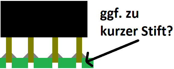

Warum nicht unten eine Buchsenleiste? https://www.google.com/search?q=buchsenleiste+2+54 (Einreihig eckig nutzen)

Sowas vielleicht? https://www.aliexpress.com/item/-/32838196161.html Gibt es sicher auch im inländischen Versandhandel.
Hallo, test schrieb: > Warum nicht unten eine Buchsenleiste? Kannst du vielleicht genauer beschreiben, wie ich die verlöten soll? Meinst du, ich soll die Leiste "schwebend" verlöten, also so, dass die schwarzen Buchsen nicht direkt auf der Platine aufliegen? Theoretisch eine gute Idee, aber ich befürchte, dass der Stift dann zu kurz wäre und das ganze vielleicht instabil wird. VG, Jens
Oder man hat noch normale THT Buchsenleisten rum liegen und winkelt die Beinchen zwecks SMT-Verbau einfach selbst ab. Dann muss man nix auslöten.
Hallo, ihr seid zu schnell für mich ;) Torsten C. schrieb: > Sowas vielleicht? > > https://www.aliexpress.com/item/-/32838196161.html > > Gibt es sicher auch im inländischen Versandhandel. Das ist perfekt, danke! VG, Jens
Jens schrieb: > Kannst du vielleicht genauer beschreiben, wie ich die verlöten soll? Das war die erste Idee, dort hatte ich dein eigentliches Problem (einseitig) übersehen.

Jens schrieb: > Ich hoffe, das ganze geht aus dem angefügten Bild gut hervor. Setze die einseitige Kupferfläche auf die andere Platinenseite und löte eine Buchsenleiste ganz normal ein, und die LEDs am oberen Anschlussbeinchen.
Hallo Michael, Michael B. schrieb: > Jens schrieb: >> Ich hoffe, das ganze geht aus dem angefügten Bild gut hervor. > > Setze die einseitige Kupferfläche auf die andere Platinenseite und löte > eine Buchsenleiste ganz normal ein, und die LEDs am oberen > Anschlussbeinchen. ginge sicherlich auch, allerdings wollte ich die LEDs eigentlich direkt auf das Board (also ohne Abstand) löten. Das habe ich in dem Bild falsch dargestellt, sorry. VG, Jens
