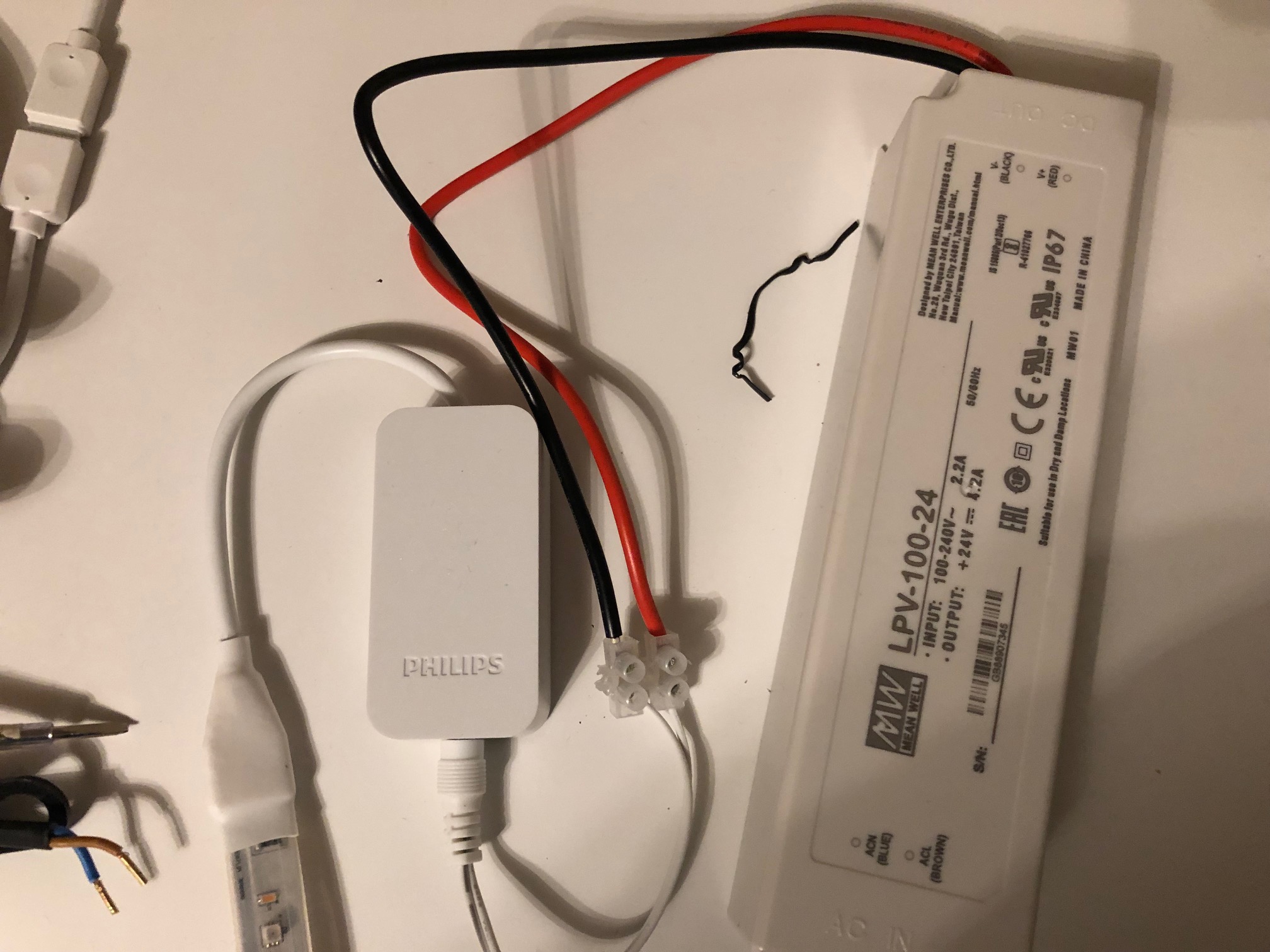

Hallo, ich möchte für meine Hue Lightstrips Plus ein alternatives Netzteil direkt an das Netz klemmen. Habe dazu dieses gekauft: https://www.amazon.de/gp/product/B00MWQDAZ2/ref=oh_aui_detailpage_o00_s01?ie=UTF8&psc=1 (Leistung: 100W / Spannung: 24V / Strom: 4,2A) Habe wie auf dem Foto zu sehen, verkabelt und dabei selbstverständlich Plus-/Minuspol mit Multimeter verifiziert. Sobald Spannung auf dem Netzteil war, hat die Lüsterklemme kurz gefunkt und der Strip ist einmal hell aufgeleuchtet. Habe sofort Spannung abgeklemmt, der Hue- Controller ist aber definitiv hin. Zur Kontrolle habe ich danach den IKEA Ledberg Strip (auch 24V) angehängt. Dort läuft es ganz hervorragend. https://www.ikea.com/de/de/catalog/products/70359694/?cid=ps%7Cde%7Cno_cc_topic%7C4MLRrWwPr0gHjIOUyfOOktEtkrhBQM&gclid=CjwKCAiAgrfhBRA3EiwAnfF4tmNjuacx6T6x2dEgU9s7ZHYQzhVmXkoXeWtAQk2BTDkE3QpdGz3j0hoCKS8QAvD_BwE&gclsrc=aw.ds Habe ich irgendwas übersehen? Möchte nicht den zweiten Hue Controller schrotten... Herzlichen Dank!

Tobi S. schrieb: > Sobald Spannung auf dem Netzteil war, hat die Lüsterklemme kurz gefunkt Das spricht nicht für Deine Anschlusstechnik. Wenn eine Lüsterklemme "funkt", ist irgendwas nicht richtig angeschlossen. Was hast Du mit den Litzen gemacht? Aderendhülsen verwendet? Weggelassen?
Danke für die schnelle Antwort. Ja, genau mit Hülsen. Wobei bei dem Ledberg/Ikea keine Funken, o.ä. auftreten. Hatte also eher auf eine Überlastung oder Kurzschluss im Hue getippt.
Wenn Funken in der unbewegten Verkabelung sichtbar waren (also nicht grade am Stecker den du per Hand unter Strom grade zusammensteckst), dann heisst das, dort ist ein sehr schlechter Kontakt! Prüfe diese Verbindung nochmal.

Hatte ich blöd formuliert. Ich habe das Minuskabel des Controllers als ersten Test zur Verbindung nur in die Klemme gehalten und so Spannung draufgegeben. Als es "geblitzt" hat, habe ich das Kabel wieder weggezogen.

Tobi S. schrieb: > Ich habe das Minuskabel des Controllers als > ersten Test zur Verbindung nur in die Klemme gehalten und so Spannung > draufgegeben. Als es "geblitzt" hat, habe ich das Kabel wieder > weggezogen. Das ist in diesem Fall normal. In dem Moment, wo viel Strom fließt, aber die Verbindung noch nicht vollständig hergestellt ist, blitzt es. Der Philips Controller muss nicht unbedingt kaputt sein. Eventuell ist einfach dieses Netzteil nicht geeignet.

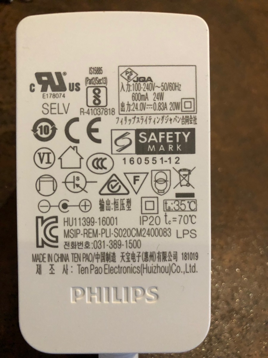

Ok, danke. Habe mal ein Bild vom Netzteil angehängt. Würde behaupten, das passt.
Der Punkt ist, dass LED Netzteile teilweise sehr speziell konstruiert sind und denn eben nur für den direkten Anschluss von LEDs geeignet sind. Du brauchst ein "normales" 24V Netzteil, dass nicht speziell für irgend etwas gebaut wurde.
