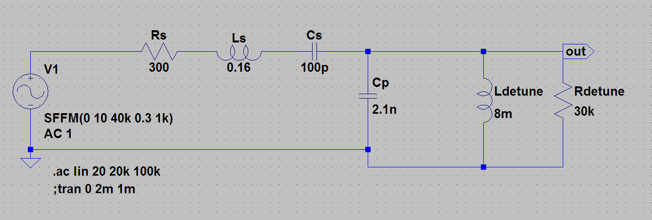

von Burkhard K. (buks)
Eine an sich gut nachvollziehbare Beschreibung zum Verstimmen eines
piezo-elektrischen Ultraschallgebers findet sich hier:
http://bertrik.sikken.nl/bat/detuning.htm
Was mich daran verwirrt - nach der erstem Abbildung mutiert das Bauteil
mit 2 Anschlüssen (Eingang, Masse) zum 3-Pin (Eingang, Ausgang und
Masse).
Es gibt wohl auch Piezos mit 3 Anschlüssen;  der vor mir liegende
US-Sender Murata MA40-S hat nur zwei.
Werden in diesem Fall Spule und Widerstand zum Piezo in Reihe
geschaltet? Hab ich probiert, verstimmt auch irgendwie, aber anders als
vorgesehen / simuliert: die Peaks liegen viel weiter auseinanden - mit
einem tiefen Tal dazwischen.
von Bernhard S. (gmb)
Der Piezo hat natürlich nur 2 Anschlüsse, er wird mit dem
Ersatzschaltbild bestehend aus Rs,Ls,Cs gebildet. Die anderen Bauteile
sind offenbar zum Detuning.
Anhand der Spannung an Cp (=vout) soll wohl die Breitbandigkeit gezeigt
werden, das ist allerdings ein Punkt der mir nicht so ganz einleuchtet.
Auch Cp gehört auch zum Piezo; der MA40-S steht im Datenblatt mit 2,1 nF
paralleler Kapazität.
Genau das gleiche Modell (mit zwei Kondensatoren) wie bei Sikkens findet
sich in diesem Kyocera-Katalog (Piezo Summer):
http://www.mouser.com/ds/2/40/piezo-43596.pdf - dort findet sich auch
ein "3-terminal Buzzer".
Stimmt ... dann begreife ich das allerdings nicht
Die 3-Pin Teile sind denke ich nur die 2 oder 3 kHz Piezo Scheiben um
damit gleich einen Oszillator zu bauen, die 40 KHz Ultraschall
Transducer dürften alle 2-Pin sein.
eric schrieb:
> lässt sich elektrisch nur unter grossen Verlusten
> in sehr engen Grenzen verstimmen.
Ist allgemein bekannt.
asfdsafdfd schrieb:
> Die größte Frage aber: was hast Du denn vor?
Steht doch als erster Satz auf der eingangs verlinkten Seiten von
Sikkens: Die vergrößerte Bandbreite dient dazu, einen
Ultraschalldetektor zu testen (nicht etwa um Abrissarbeiten
durchzuführen). Was zu erwarten ist, zeigt die Simulation. [1]
Nur dass das dort beschriebene Vorgehen nicht zu einem 2-Pin Sender
passt. Natürlich kann ich Spule und Widerstand mit dem Piezo in Reihe
schalten, der dann auch irgendwie verstimmt wird, nur bekomme ich dann
anstelle eines Plateaus um die ursprüngliche Resonanzfrequenz zwei sehr
hohe Peaks (mit einer tiefen Depression dazischen). Schlimmer noch, das
Simulationsergebnis passt überhaupt nicht mehr zu dem, was der Empfänger
sieht.
