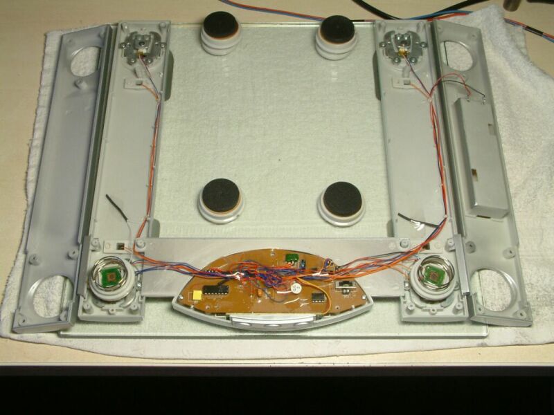

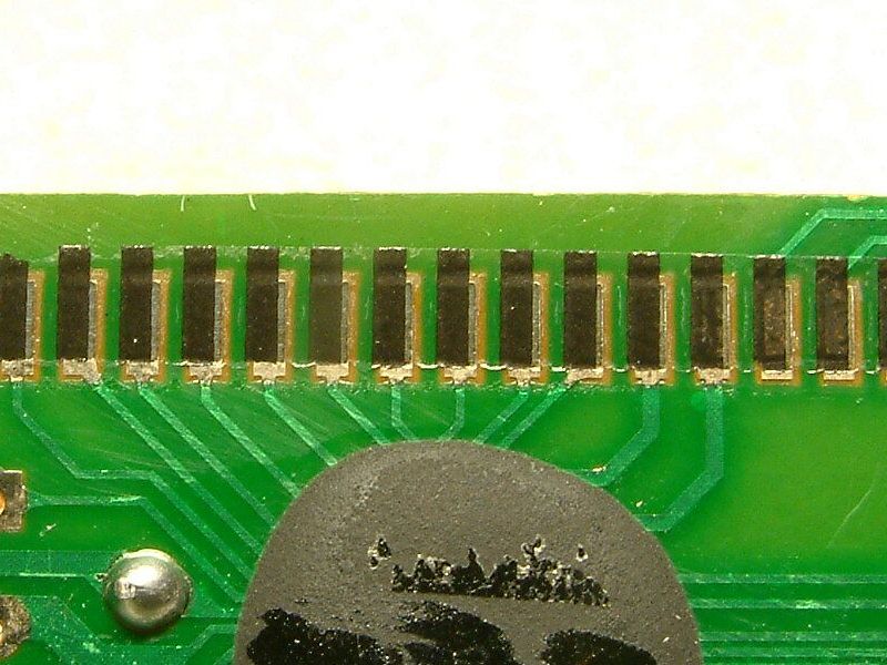

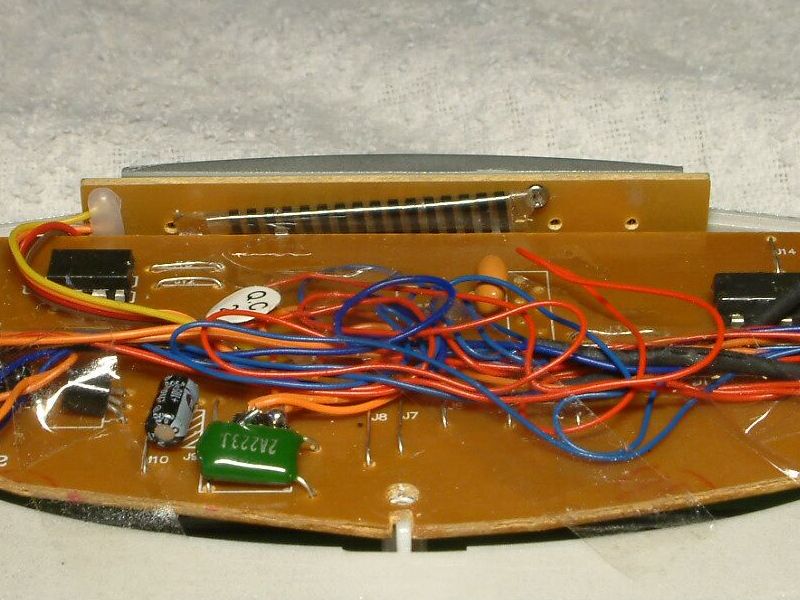

Hallo an alle,

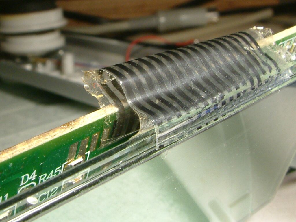

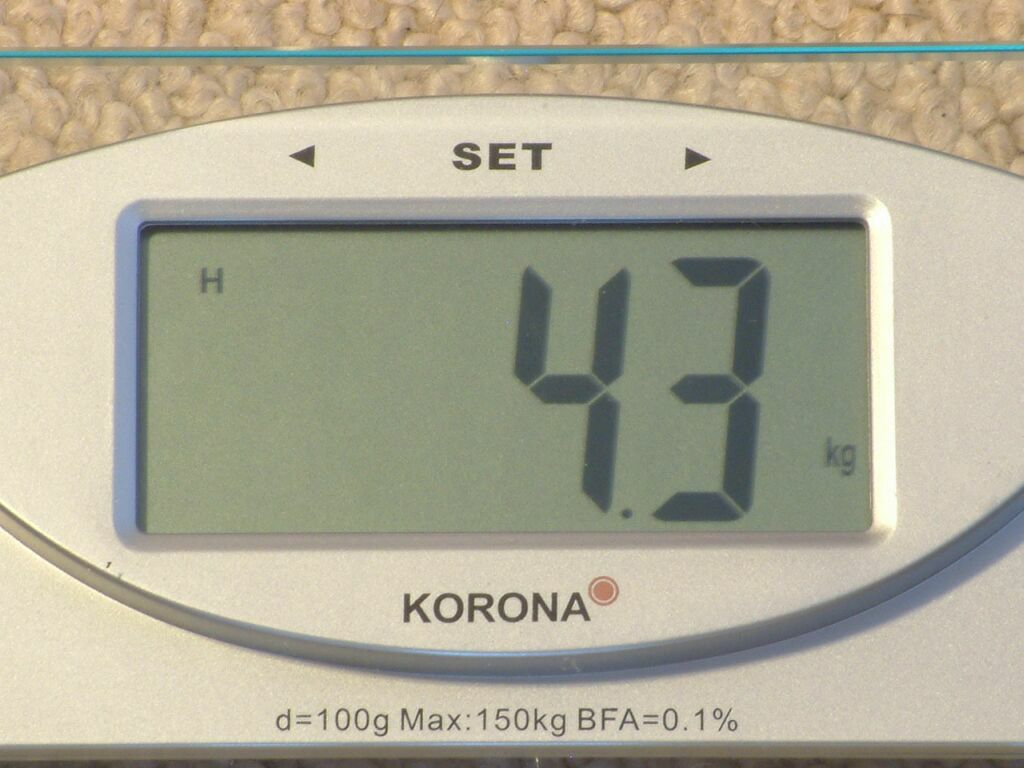

habe hier eine ca. 8 Jahre alte elektronische Personenwaage. Glasscheibe
mit 4 Füßen dran und großem LCD-Display + Batteriefach für 4
handelsübliche Mignon-Batterien. Eigentlich unkaputtbar - sollte man
meinen.
Seit einiger Zeit ist bei allen Ziffern eines der 7 Segmenten
ausgefallen, den angezeigten Wert konnte man noch erahnen. Nachdem ein
weiteres Segment ausgefallen ist, kann man nur noch raten. Das konnte so
nicht bleiben. Da das Teil (wie früher üblich) noch von vielen Schrauben
zusammen gehalten wird, bot sich ein Reparaturversuch an.

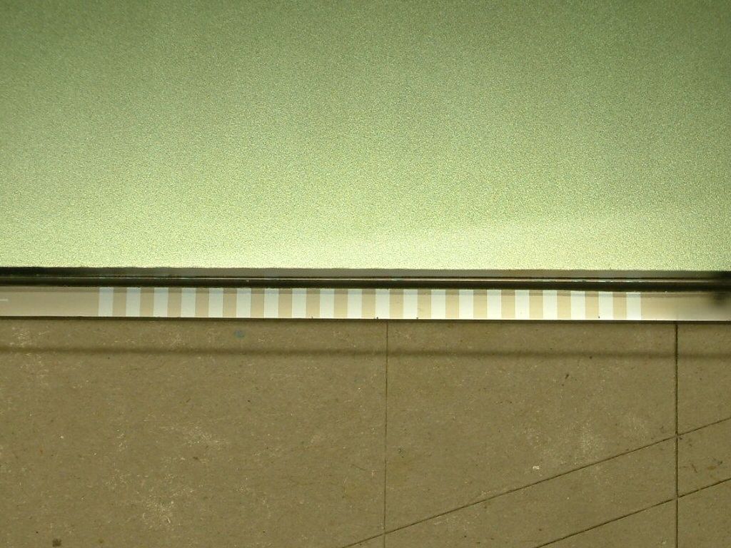

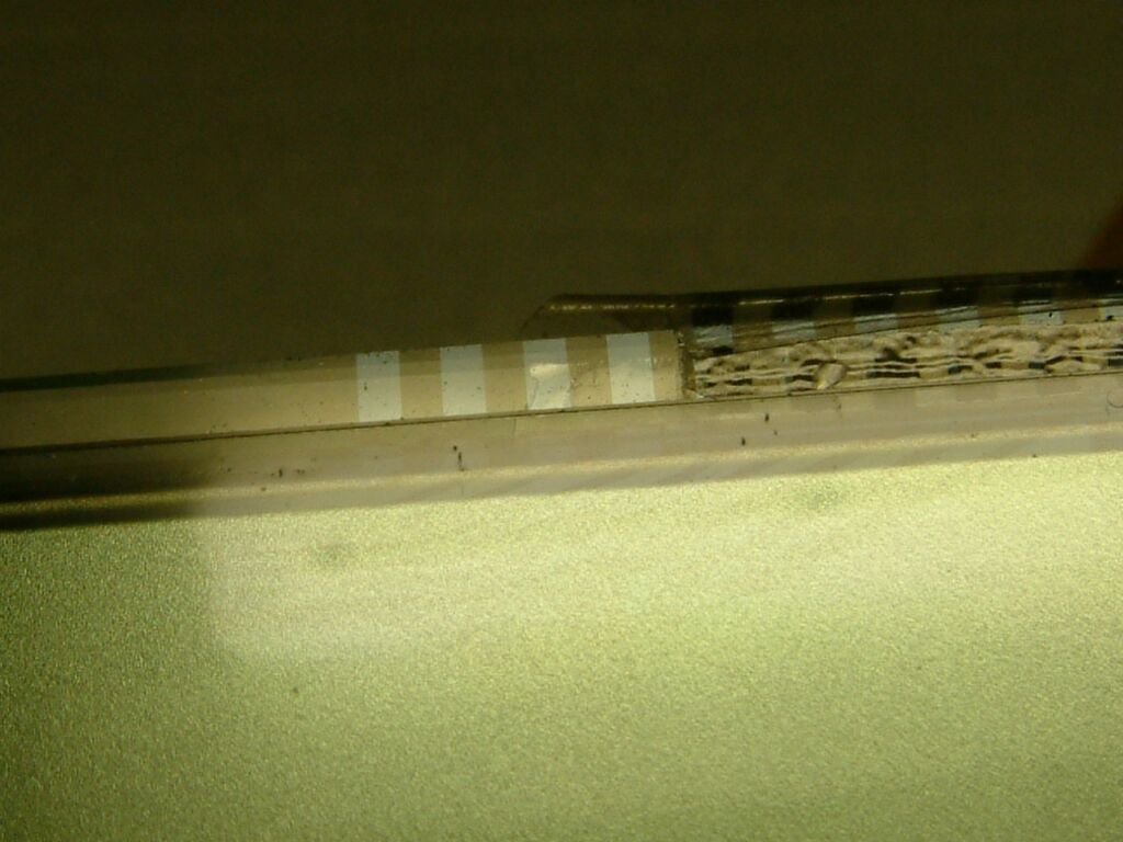

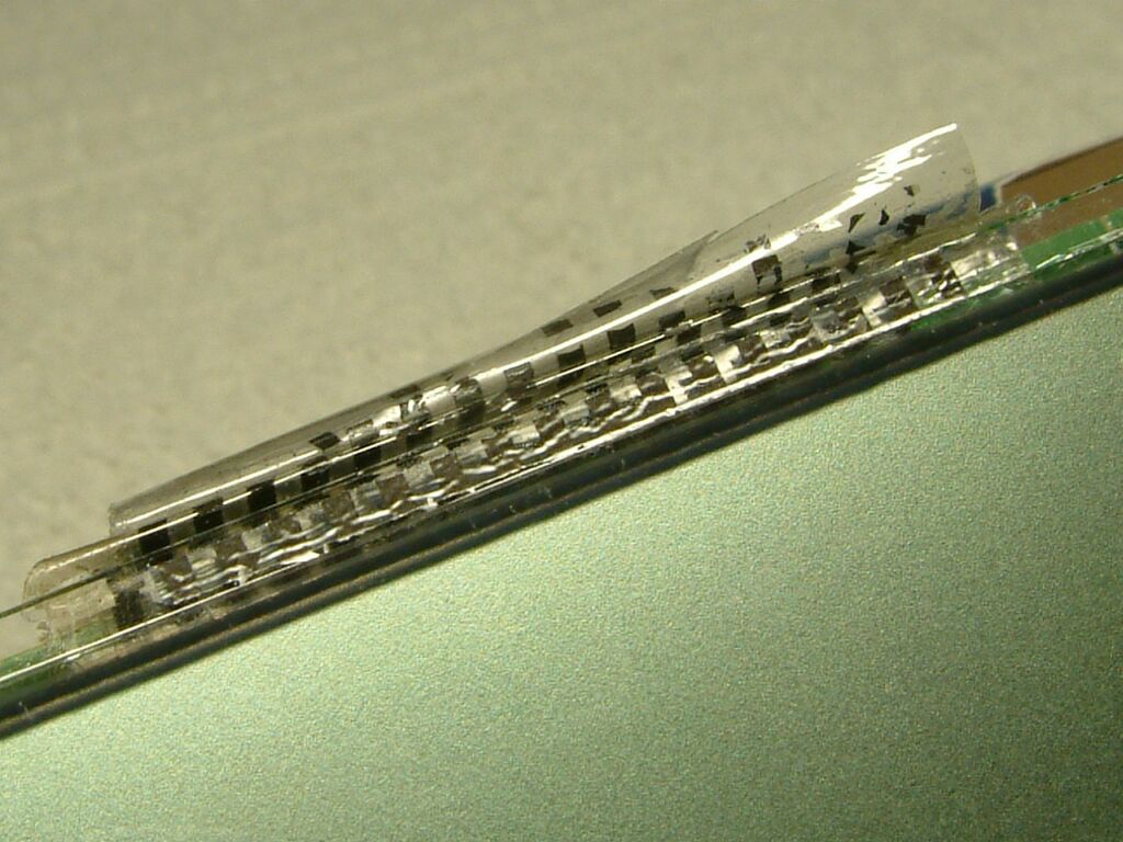

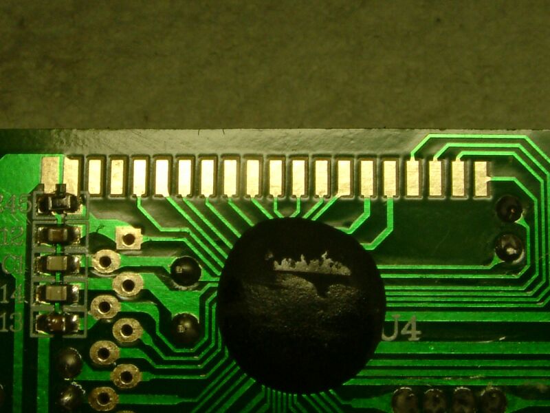

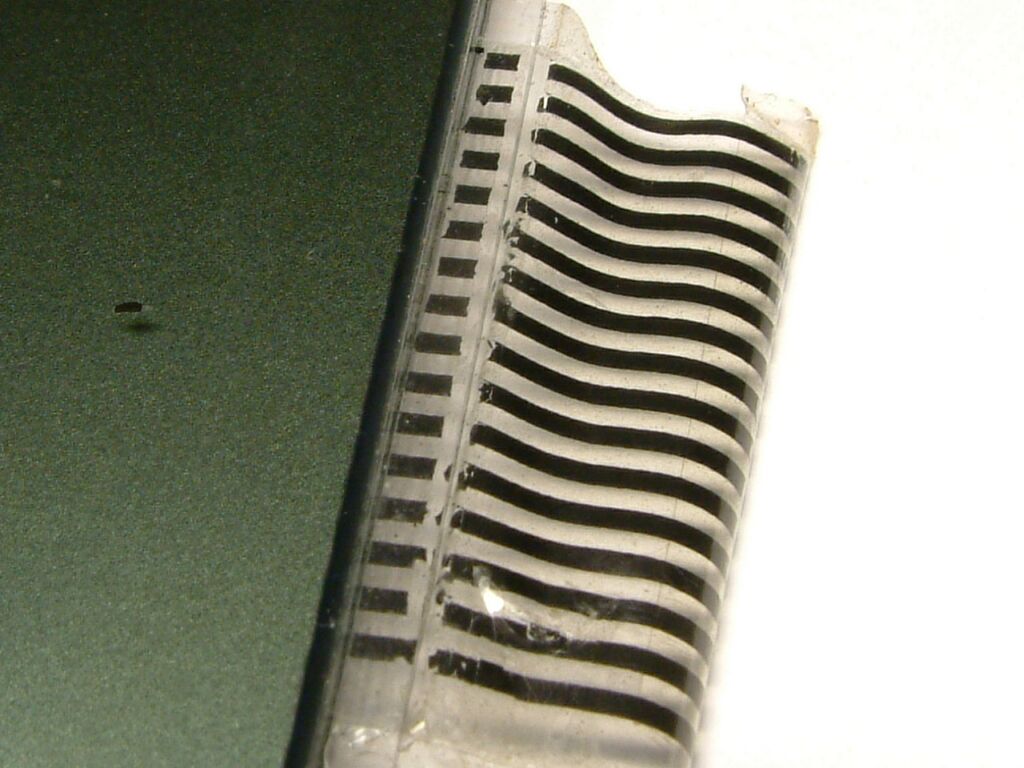

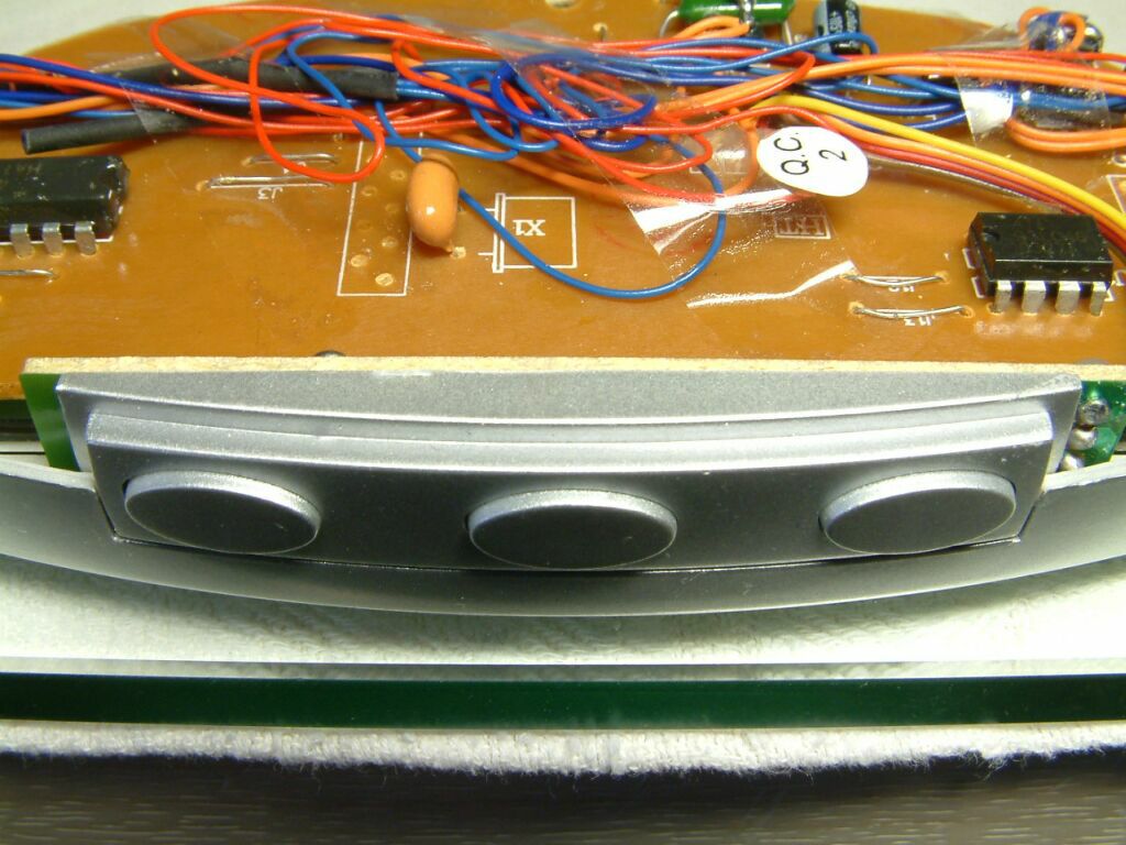

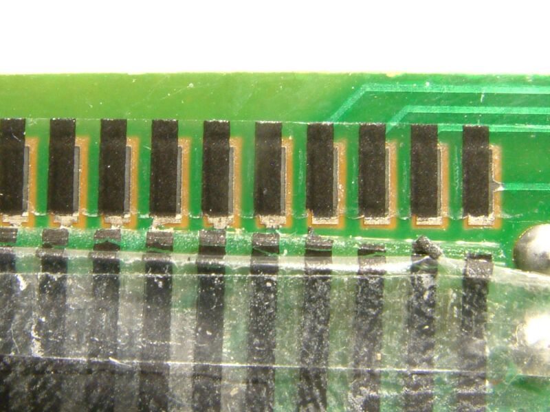

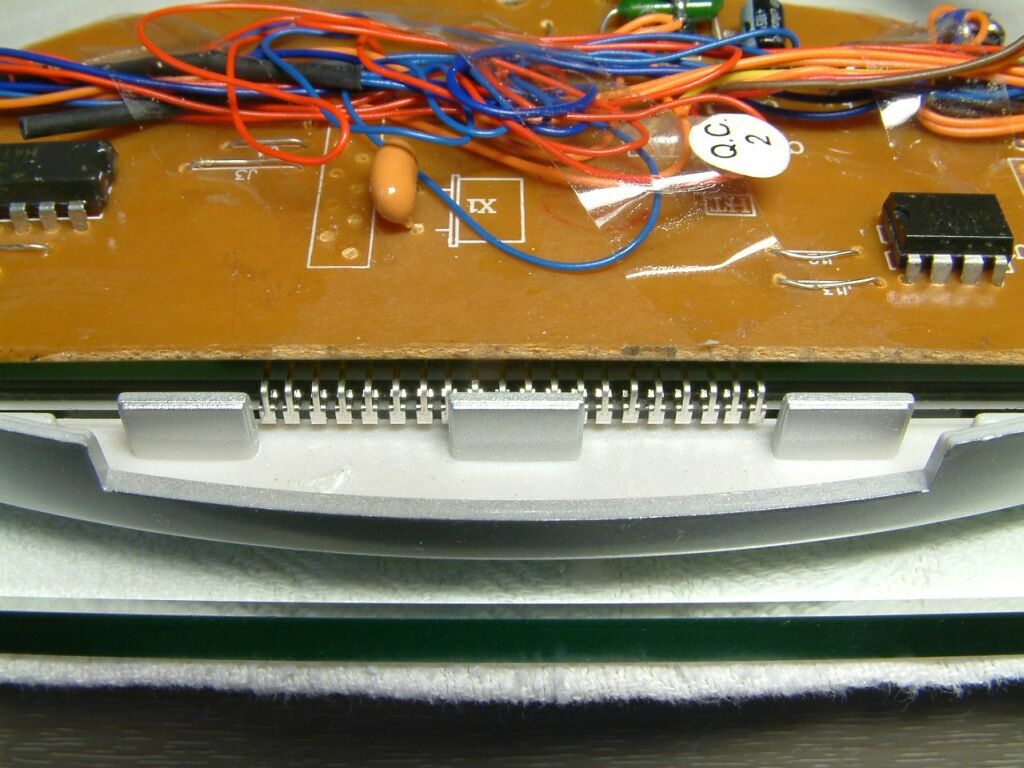

Sehr schnell war eine gealterte (harte) Folienverbindung zwischen
Platine und Glasscheibe ausgemacht. Die Folie hatte sich bereits
teilweise vom Glas gelöst, die leitende Beschichtung der Folie blätterte
schon beim genaueren Betrachten ab (siehe die Fotos). Auf der Platine
ist dieser Folienverbinder auch irgendwie aufgeklebt.

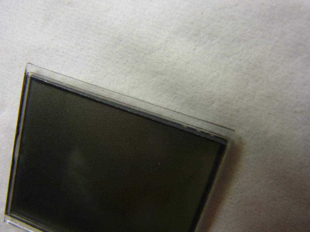

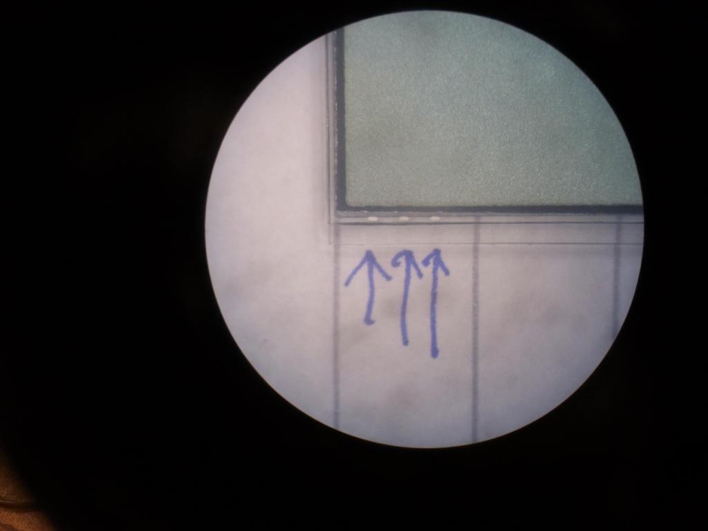

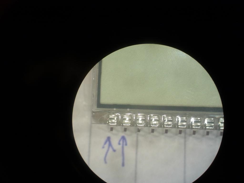

Eigentlich hätte ich an dieser Stelle Zebras erwartet oder Kontakte aus
Metall mit Kunstharz vergossen. Solch ein Anpappen von Folie auf dem
Glas sah ich bisher noch nie. Im letzten Bild sind 4 unbenutzte
Kontaktflächen auf dem Glas zu sehen.
Gibt es eine Möglichkeit, die elektrische Verbindung Platine/Glas wieder
herzustellen, oder ist dies mal wieder ein Fall für die Tonne?
Grüße an alle, die ungern Elektronik wegen Pipifax wegwerfen.

von hinz (Gast)
Das lumpige Zeug nennt man "Heat Seal Connection", kurz "HSC".
Aufgebügelt wird es bei 180°C, ist aber von Hand kaum zu machen.

von Michael B. (laberkopp)
Der eionzig SINNVOLLE Weg dürfte sein, die Folie zu entfernen ohne die
ITO Beschichtung des Glases zu zerstören (also nicht reissen und
schaben, sondern Wärme und Lösemittel) und dann die Pins aus Draht die
du auch kennst drüberzuschieben und mit Epoxy zu verkleben.
Das Problem: Woher die unbenutzen Pins holen ? Irgendwo hatte ich mal
einee Quelle gesehen, aber vergessen.
https://www.adkom.de/de/rund-um-displays/display-kontaktierung/pins.html
https://www.alibaba.com/showroom/pin+lcd+glass.html?fsb=y&IndexArea=product_en&CatId=&SearchText=pin+lcd+glass&isGalleryList=G
Ich fand: "Heat Seal stellt eine zuverlässige Variante der Verbindung
zur Platine dar". Das leitfähige Material ist nur aufgedruckt. Nach
meinem Eindruck eher eine gute Lösung für zeitlich befristete
Verbindungen.

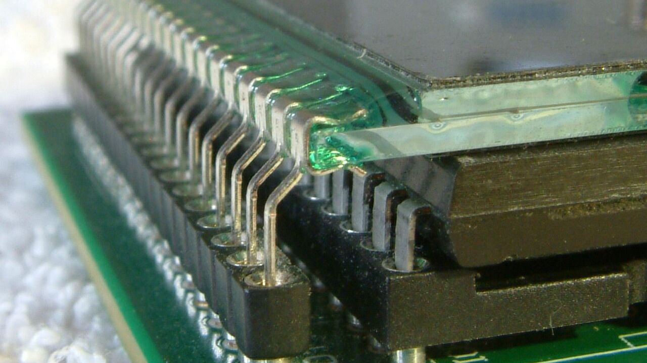

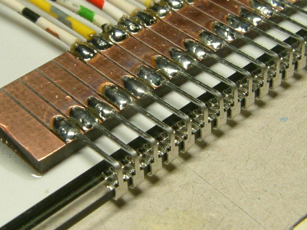

von Gerd (Gast)
Schon erstaunlich, was die Industrie heute so zusammenpfuscht.
Minderwertiger geht kaum noch. Kurzlebig muss es dazu noch sein.

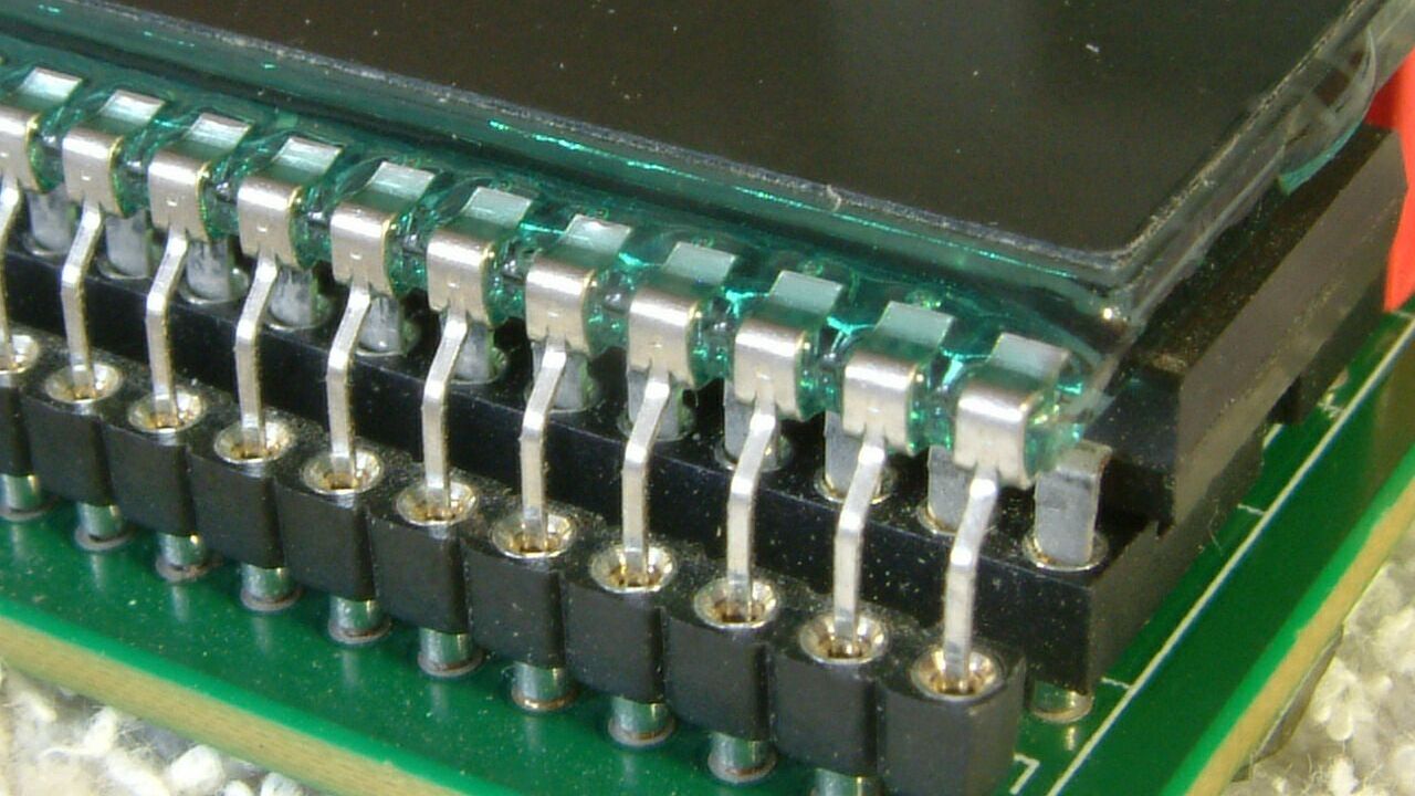

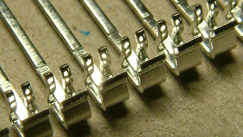

Bin selber nur Bastler, in den beiden Fotos ein kleines Bastelprojekt
von mir. Hochwertige Kontakte auf einer industriell gefertigeten FR4
Platine und das Display natürlich mit Pins kontaktaktiert.
Kann dem TO nur empfehlen dran zu bleiben. Denn mit einer neuen Waage
wird er vom Regen vollends in die Traufe kommen. Nach minderwertig kommt
heute nur noch minderwertiger.
Wenn das Gehäuse das zulässt, lasse ich die alte Folie dran und drücke
sie mit Gummi- oder Schaumstoffstreifen wieder aufs Glas. (Der LCD
Rahmen drückt auf den Streifen). Das kann noch Jahre halten.
Selbstklebende Fensterdichtung, passend zurechtgeschnitten.

Habe mal das Glas vermessen:
- Dicke des Glassteges: 1.1 mm
- Tiefe des Glassteges: 3 mm
- Rastermaß: 2 mm
Also alles, was nach DIL aussieht, fällt schon mal weg :-(

Das wird nicht funktionieren. Schau dir mal die Bilder im 1. Beitrag an,
diese leitenden Schicht ist nur aufgedruckt und blättert von der
verhärteten Folie wie angefaulter Putz von der Wand. Im Bereich der
Kontaktstellen ist von dem leitenden Aufdruck nichts mehr vorhanden.
Was mich nach dem Betrachten deiner Bilder auch gewaltig ärgert, denn
die Kontaktierung mittels dieser Pins wäre hier schon aus Platzgründen
die 1. Wahl gewesen. Ob dieses Aufbügeln eines Folienverbinders
preiswerter ist als eine Verbindung mit Pins? Kann sonst keinen
vernünftigen Grund finden, der für diese Bügelfolie spricht.

> Gehäuse?
Vielleicht 1 min in der Höhe, seitlich ist gar kein Platz. Es wäre schon
für die Gegenplatine kein Platz. Zudem müsste ich das Glas gegen die
Leitgummis drücken, was konstruktiv nicht möglich ist. Selbst wenn dies
möglich wäre, würde die schwindsüchtige Display-Blende dem Druck
ausweichen.

von Axel S. (a-za-z0-9)
Karl B. schrieb:
> auf Bild 1 (ganz links) sieht man, dass die Kontaktierungen ein Stück
> vom eigentlichen Displaygehäuse herausragen. Dieser - nenne mal "Kragen"
> - ist zwar auch aus "Plastik" oder etwas Glasähnlichem
Das ist Glas. Eine der beiden Glasscheiben, aus denen so ein LCD
aufgebaut ist.
Karl B. schrieb:
> mit einem
> kleinen Bohrer jetzt Minilöcher mittig in die "Kontaktfahnen"
> reinbohren, dann einen Draht durchziehen und verdrillen
LOL. Du willst im 2mm Raster Löcher in eine knapp 1mm dicke Glasscheibe
bohren? Und dabei soll die ITO-Beschichtung noch ganz bleiben? Zeig mal!
Karl-Heinz schrieb:
> Während man Kondenatoren auslöten und erneuern könnte, ist bei dem
> überalterten Folienverbinder eine Reparatur ausgeschlossen
Naja. Im Prinzip könnte man einen neuen Folienleiter aufbringen. Die
Beschaffbarkeit ist das Problem. Mit etwas Geschick geht die Reparatur
mit Hausmitteln. Ich habe dazu einen Lötkolben mit geeigneter Spitze
verwendet (das ist ein "Vorkriegsmodell" mit Lötspitzen aus Kupfer, die
man mit Hammer und Feile in beliebige Form bringen kann). Ein Stück
Papier untergelegt und mit etwas Druck drübergebügelt.
So lange die Folie noch intakt ist und sich nur die Verbindung gelöst
hat, reicht das. Habe so schon ein paar Geräte (hauptsächlich
Thermometer) wieder instand setzen können. Aber beim TE ist der
Folienleiter definitiv EOL. Ohne Ersatz keine Reparatur.
In der "Industrie" könnte man das Display wenigstens noch als Ersatzteil
kaufen.
> Hochwertige Kontakte auf einer industriell gefertigeten FR4 Platine und
Wenn du von dieser Konstruktion mal einige zehntausend Exemplare für 10
Jahre draußen hast, dann verfluchst du die vielen Steckkontakte und
kommst zur Auffassung, dass die ihr Geld auch nicht wert sind.
Pipifax schrieb:
> Solch ein Anpappen von Folie auf dem Glas sah ich bisher noch nie.
Offenbar war vor 8 Jahren die Zeit auch noch nicht reif dafür...
Und so wie ich das sehe, bekommst du das nicht mehr zuverlässig ans
Laufen. Denn der Rest der aufgedrucken "Leiterbahn" sieht im Prinzip
nicht besser aus als die paar mm an den Kontakten.
Wenn es unbedingt sein müsste, dann würde ich versuchen, dünnen
Kupferlackdraht pin für Pin an die ITO-Pads auf dem Glas zu kleben und
die an die Pads auf der Leiterplatte zu löten. Fazit: "Spaß haben" sieht
anders aus...

Reparatur zurück, werde ich sicher noch mehr fluchen. Also werde ich
lieber weiterhin hochwertige Steckverbinder verbauen und weniger
fluchen.
Dann müsstest du 2x kleben: Das erste mal mit einem leitenden Kleber die
einzelnen Pins (ohne Kurzschlüsse zu verursachen) und dann alles mit
einem Harz vergießen. Wenn du einen einzelnen Draht anklebst, wie willst
du sicherstellen, das der Draht elektrisch mit dem Pad verbunden ist?
von M. (Gast)
Hallo Gerd,
kannst du mir sagen, wie sich diese von dir verwendeten Pins nennen?
Gehört die Buchsenleiste darunter dazu bzw. ist diese speziell für diese
Pins?
Wie ist denn da die zweckmäßige Steckreihenfolge? Pins zuerst auf die
Randschnittstelle der Leiterplatte stecken und dann in die
Buchsenleiste?
Bezugsquelle?
Begründung?
von Otto P. (Gast)
Nette und zum Teil kuriose Reparaturvorschläge, die ihr da so habt...
Was der TO braucht, ist ein Display als Ersatzteil.
Der HTC-Folienverbinder ist dann ab Hersteller dran.
Wir lassen öfter kundenspezifische Gläser fertigen, hier kann man
wählen, wie die Gläser kontaktiert werden sollen. Heat Seal bekommen wir
von unserem Lieferanten nur auf ausdrücklichen Wunsch und dann ohne
jegliche Garantie, denn dass das Verfahren früher oder später Probleme
macht, ist in der Brance bekannt. Es passiert genau das, was hier
beschrieben wird. In der Tat wird HTC gerne genutzt, um die Lebensdauer
von Geräten zu verkürzen. Das erfährt man aber nur unter 4 Augen und
zusätzlich vorgehaltener Hand.
> - Rastermaß: 2 mm
1,1mm ist Standart, RM 2mm wird schon schwierig (2,54mm ist Standard),
3mm für den Steg sind OK. Die Kontakte wirst du allerdings nirgends
bekommen, weil die Kontaktierung maschinell beim Hersteller des LCDs
erfolgt. Keiner frickelt einzelne Kontakte an ein Glas und verklebt
selbige manuell.

Dann musst du nun wohl Fingerspitzengefühl und etwas Geschick beweisen.
Nimm eine normale Dil—IC-Fassung (nicht Präziosionsfassung). Die
Federelemente da herauslösen, messen ob sie kleiner 2mm sind. Dann sehr
dünne Leitungen drangelötet.
Mit ner Folie als Abstandselemente auf das Glas aufschieben. Leitungen
am anderen Ende kontaktieren, fertig.
Ggf. mit 2K-Kleber fixieren.

Ich würde folgendermaßen vorgehen:
Flachbandkabel mit RM 1mm (erhältlich z.b. beim blauen C)besorgen
Jeden 2. Leiter kürzen, und Rest abisolieren
Display auf den Tisch legen und mit Tesa festkleben
Kabel auf die Kontakte ausrichten und ebenfalls am Tisch festkleben
Mit einem Tropfen Leitsilber jedes Pad mit einer Ader verkleben
Sobald das Leitsilber trocken ist die Kontakte mit 2-komponenten Kleber
vergießen
Andere Seite des Flachbandkabels mit der Platine verlöten

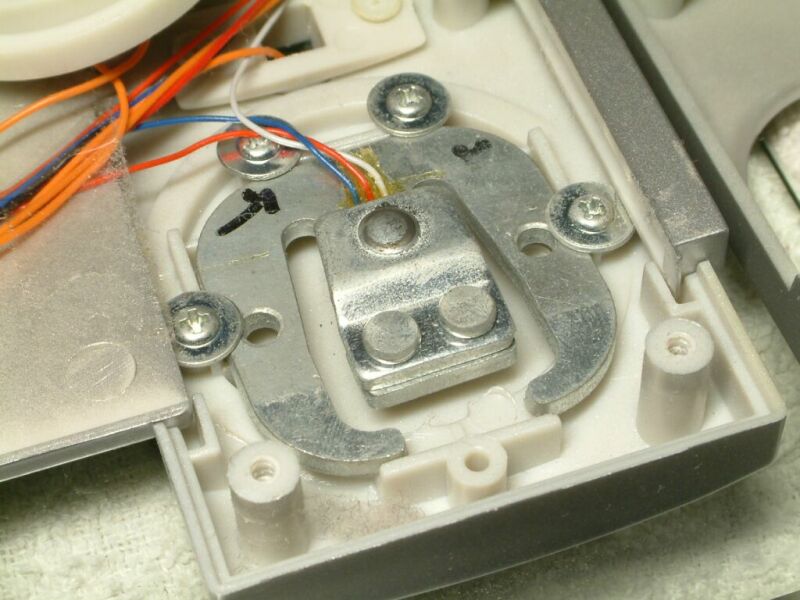

> meinen.
Soehnle?
Ich habe auch was von dieser Firma und auch meine war nach wenigen
Jahren kaputt. Ich hatte dann alles herausgerissen, nur den
Dehnungsmeßstreifen drin gelassen und mir eine eigene Elektronik dafür
gebaut. Seit dem (so etwa seit 15 Jahren) funktioniert das Ding wieder
zuverlässig.
W.S.

In den Bildern des TO sieht man zudem, dass die Folie unmittelbar am
Glas um 45° scharf abgeknickt wird und hier unter Spannung steht. In dem
Knick wurde die nur aufgedruckte leitende Beschichtung gestaucht und
genau dort hat sich die leitende Schicht abgelöst. In Bild 2 sehr gut zu
sehen. Ein wirklich gutes Beispiel, wie man es nicht machen sollte.
von Gerd (Gast)
M. schrieb:
> Hallo Gerd,
Die Pins waren bereits am Display mit dran
> Pins?
Ist eine gewöhnliche Buchsenleiste mit gedrehten Kontakten von Bürklin.
> Buchsenleiste?
Buchsenleiste zuerst VORSICHTIG auf die Displaypins aufstecken (heikel)
und dann das Display mit den den Buchsenleisten einlöten. So kann man
Spannungen an den Glaskontakten minimieren.

von M. (Gast)
Gerd schrieb:
> M. schrieb:
>> Hallo Gerd,
Danke!
Ich hatte gehofft, dass es diese Pins auch so gibt. (Müsste es doch
eigentlich.) Evtl. auch mit Kunststoffkörper der sie zu einer
Stiftleiste zusammenfasst. Das müsste doch eine Möglichkeit sein,
Randsteckkontakte einer normalen FR4-LP zu kontaktieren, oder?

von Dieter F. (Gast)
Nur aus Interesse - zeigst Du die bitte mal komplett - und was hat die
mal gekostet?
von Pipifax (Gast)
Widerstand schrieb:
> ...dann Gedanken zum finalen Dranbeten des Bandes machen.
Keine Chance, das Band ist total verhärtet und die nur aufgedruckte
leitende Farbe blättert schon beim Berühren ab. Das Band kann auf jeden
Fall in den Müll.

von Klaus R. (klaus2)
...man man man - hier ein Foto von einem DIL Kontakt, aufgeschoben auf
ein Stück CD Hülle, bei dem die untere Lasche (die flache) etwas gekürzt
wurde - ich fresse einen Besen, wenn das nicht funktioniert!
Klaus.

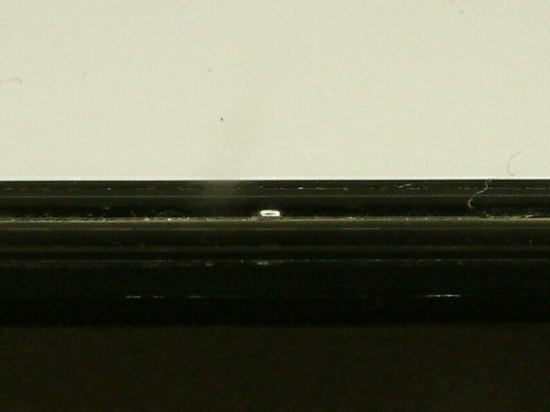

von W.S. (Gast)
Pipifax schrieb:
> Interessant, wie geht man da bei 16 Leitungen vor?
Mit ner Lupe. Die Kontakte zur Außenwelt sind ja auf der einen
Glasplatte. Aber die Backplanes müssen logischermaßen auf der anderen
Glasplatte sein. Deswegen setze man beim Montieren an die Kontakte, die
auf die andere Platte führen sollen, eine winzige Kugel (Metall, ode
sonstwas leitendes). Die kann man in den allermeisten Fällen mit der
Lupe erspähen. Manchmal sind es mehr als die üblichen 1..4, dann ist
eine (oder mehrere) Backplane(s) mehrfach angeschlossen.
Bei 16 Anschlüssen würde ich erstmal an 12 Segmente und 4 Backplanes
denken. Das würde 6 Stellen 7segment ergeben, bei denen je 2 pro Stelle
an eine Backplane gehen. Also 2*6 Segmente, 4 Backplanes.
Ist aber nur ne Vermutung meinerseits.

von Pipifax (Gast)
W.S. schrieb:
> Reicht's?
Reicht ;)
Habe mittlerweile das Display ausgebaut. Die Folie trägt auf der Seite,
wo der aufgedruckte Leiter ist, eine Art Tesafilm, der noch gut klebte.
Beim Abziehen sind die aufgedruckten Leiterbahnen der Folie auf diesem
Tesafilm haften geblieben (= falsche Seite).
Die Rückstände dieses Tesafilms auf dem Glas ließen sich mit Isopropanol
leicht lösen und entfernen, gegen die Rückstände auf der anderen Seite
(wo die Kontaktierung ist), war kein Kraut gewachsen. Die Schicht war
ausgehärtet und konnte nur mit einer frischen scharfen Klinge
Zehntel-millimeterweise zerbröselt werden. Die Kontaktflächen sind
jedoch unbeschädigt geblieben (Foto).
@W.S.
Backplane: Kann bei dem Display keine Kugeln o.ä. erkennen.
von Pipifax (Gast)
Klaus R. schrieb:
> hier ein Foto von einem DIL Kontakt...
Wie breit ist dein Kontakt?
...aus nem DIL Sockel - habe aber in der Kontakte Kiste ne Menge
unterscheidliche solcher Kontakte, auch in anderen Fassungstypen -
schmaler 1mm allemal - Das wird super! :)
Klaus.

Im Bild nochmal der ganze Schlamassel: Im Bereich des 90° Knicks
unmittelbar am Glas wurde der leitende Aufdruck erst gestaucht, dann
wohl durch Alterung porös und ist dann abgeblättert. Wobei die ganze
Folie "morsch" ist, mit neu anpappen ist da nix.

Reißen war nicht notwendig, einmal husten war völlig ausreichend.
Dafür aber schieben und schaben mit einer neuen scharfen Klinge.
Lösemittel brachten gar nichts, weil der Schmodder ausgehärtet war.

Schon, nur ist am Glas (wo die Kontaktflächen sind) kein Platz, hier
liegt eine senkrecht stehende weitere Platine an (Bild).

Ich schätze mal, daß hier Einzelkontakte gefragt sind, die du notfalls
eben selber einzeln zurechtschleifen mußt, bis sie passen.
Ich hänge dir mal en paar Bilder dran, zum einen, daß du siehst, wie
Klemmkontakte für 2.54 mm Raster aussehen (die du dir ggf. schmaler
schleifen könntest) und zum anderen, daß du siehst, wo die Kontakte für
die Backplanes von einem Glas zum anderen gehen.
W.S.

W.S. schrieb:
> ...daß du siehst, wo die Kontakte für
Vielen Dank für die Fotos !
Erst nach dem 3. Hinsehen entdecke ich zwei ganz winzige Luftbläschen an
den vorletzten Pins an den beiden Enden. Im Foto eines davon.
Welche Spannung kann ich denn an die Pins anlegen? Dann las ich in einem
Artikel was von 200Hz. Geht was defekt, wenn man die Rechteckspannung an
zwei Segmente anlegt, bzw. wenn man die Pins kreuz und quer
durchprobiert?
Würde Sinn machen, das Display während dem Vergießen der Kontakte was
anzeigen zu lassen. Zu hoffen, dass schon alle Pins Kontakt haben, wäre
wohl mehr als sträflich.

von Otto P. (Gast)
Die Kontaktierung der Gläser mittels Metallkontakten stellen sich hier
viele zu einfach vor. Die elektrisch leitendende Beschichtung aus
Indiumzinnoxid auf dem Glassubstrat ist nur ca. 200nm dick und zudem
sehr empfindlich. Mit irgendwelchen gestanzten Metallkontakten (scharfe
Kanten) aus IC-Sockeln wird man hier nur Schaden anrichten.
Bei den Kontakten für LCD-Gläser werden in einem aufwändigen Verfahren
die Kanten gerundet und die Oberflächen poliert, dazu die Bilder
schauen. Der Klebstoff wird kurz nach dem Auftragen im richtigen Moment
UV-gehärtet, damit er eben nicht die Kontaktierung komplett
unterwandert. Mit Amateurmitteln bekommt man da keinen Fuß in die Türe.

Statt schwierig anzupressendem Flachbandkabel könnte man dann auch eine
kleine Platine fertigen. Oder eine Streifenraster mit 2,0 mm Rastermaß
nehmen, wenn es sie gäbe.
Aber PCI-Kontakte usw., die es sogar in vergoldet gibt, sollten weich
und glatt genug sein. Sonst schiebt man noch 16 dünne Blättchen
Stanniol-Lametta oder Goldfolie drunter.
Gegen die Unterwanderung durch Klebstoff würde eine vorherige
Unterwanderung mit Leitsilber helfen.

Die RAST-Steckverbinder von z.B.
https://www.lumberg.com/de/aktuelles/hoechste-haltekraft-ueber-13-n-bei-rast-2-5-steckverbinder
sind ja vom Kontakt her sehr ähnlich.
M. schrieb:
> Und ich behaupte, dass dies über solche Pins möglich wäre.
Ist es natürlich, sieh Dir mal die von mir hier
Beitrag "Re: Displaykontaktierung reparierbar?" verlinkten Bilder
an.
Wobei die Kontakte nach dem Aufstecken selbstverständlich verlötet
werden.

von Otto P. (Gast)
Sicher die beste Möglichkeit nach den nicht beschaffbaren Glaskontakten.
Daran denken, dass Zebras einen gewissen Anpressdruck benötigen.

Was ein Problem sein dürfte, ist der Ort der Kontaktierung.
Hier ist die Kontaktseite wohl oben (genauer: auf der Oberseite des
unteren Displayglases), d.h. ein Zebragummi müsste von oben auf das
Displayglas drücken.
Displays, die für den Gebrauch mit Zebragummis o.ä. ausgelegt sind,
haben deswegen die Kontakte auf der Unterseite des oberen Displayglases.
Was für ein Mist; man könnte den Klebekram genausogut an die Unterseite
kleben.
von Otto P. (Gast)
Tatsächlich, so weit habe ich gar nicht gedacht. Da hat jemand ganze
Arbeit geleistet: Wenn der Timer in der Folie abgelaufen ist, dann ist
Hopfen und Malz verloren. Zebras wird man an der Stelle knicken können

Otto P. schrieb:
> Da hat jemand ganze Arbeit geleistet...
Sehe ich mittlerweile ebenso. Marginaler Schaden (Folie defekt) mit max.
Auswirkungen. Die Waage kann in die Tonne. Habe mittlerweile auch den

Na ja, die IC-Fassung-Pins wird man drüberschieben und dann mit Epoxy
festkleben können, sind halt kürzer als echte LCD Pins und reichen ggf.
ohne Draht nicht bis zur Platine.
von Otto P. (Gast)
> die Kanten gerundet und die Oberflächen poliert ...
Ich vergaß zu erwähnen, dass die Glaskanten im Bereich der Kontaktierung
ebenfalls gerundet werden müssen. Die scharfen Glaskanten würden sich
beim Aufdrücken des Kontaktes sofort in den Kontaktschnabel schneiden
und die Glaskante splittern lassen.
Bei Kontaktierung mittels Zebras oder HSC ist eine Kantenrundung nicht
erforderlich, die Gläser sind bei dieser Kontaktierung nur gebrochen,
also scharfkantig.
...wieder alles richtig Otto, aber nicht wenn man es manuell macht. DIL
Kontakte drauf, Heißklebe drücber (kein Epoxy), fertig. Ich weiß auch
nicht wieso Pipifax das nicht einfach mal probiert, damit ist man fix
fertig.
Klaus.

von Pipifax (Gast)
> DIL Kontakte drauf, Heißklebe drücber (kein Epoxy), fertig.
Pustekuchen. Habe es mal mit Kontakten aus IC-Fassungen versucht, die
halten nicht, sondern springen ab. Was nicht verwundert, wenn man eine
Kontaktgabel, die für 0,3mm dicke IC-Beine gemacht ist, auf 1mm
aufbiegt.
Mit Heißkleber machst du auch keinen Stich, weil der nicht in die feinen
Abstände und Strukturen verläuft. Die Pampe wird nicht mal das Glas
berühren. Ein mit Heißkleber angepappter Kontakt wird spätestens dann
abspringen, wenn man irgendwann einen Draht anlöten will.
Gerald B. schrieb:
> Kaputt ist Kaputt. Ob er es nun so, oder so wegschmeißt...
> einen Veruch ist es allemal wert ;-)
Nein. Wenn ich hier aufwändig repariere (Drahtverbindungen braucht es
auch noch), muss die Reparatur zu 99% erfolgreich sein. Sonst hat man
nur den Frust, der einen von der nächsten Reparatur zurückschrecken
lässt. Eine Lösung, die nur 2 Wochen hält, frustriert ebenfalls.
Habe ich bei meinen Versuchen mit DIL-Kontakten auch bemerkt. Man muss
ganz schön drücken und es klemmt und knirscht. Am Ende ist die Glaskante
beschädigt. Zum Glück habe ich neben den Kontaktflächen experimentiert.
Um die Kanten zu brechen, wird man eine Diamantfeile mit feinster
Körnung beschaffen müssen.
Die DIL-Kontakte stehen zudem in die falsche Richtung (neben dem Glas
ist kein Platz), ich brauche unbedingt einen 90° Abgang. Ich müsste also
an den DIL-Kontakten gleich 2x rumbiegen. Das wird gleich 2x nix.
Einzig zielführend sind hier Pins aus Metall und zwar passend zum Glas
und im richtigen Raster. Vielleicht tut sich hier noch was.
von Pipifax (Gast)
Der Vollständigkeit halber noch paar Fotos der Folie vom anderen Ende.
Punktgenau der gleiche Schlamassel. In dem Moment, wo man die Folie
bewegt, zerbröseln die aufgedruckten Leiterbahnen aus Graphit. Der
verbliebene Schmodder auf den Pads lies sich gut mit Nitroverdünnung
entfernen.

Anbei noch zwei Fotos von der geöffneten Waage. Eine Menge Teile, die da
wegen einer lumpigen Folie auf die Müllhalde sollen (der Sensor in Bild
2 ist 4x vorhanden). In der dicken Glasplatte finden sich einige
Bohrungen und ich zähle insgesamt 35 Schrauben.
MAch noch mal ein Foto von Vorne. Das sieht irgendwie vertraut aus.
Wenns gut geht, habe ich noch genau so eíne Waage in der Schrottecke
liegen, bei der die Plastik-Stößel in den Füßen bei den DMS hinüber
sind.
Vielleicht kann man da aus 2 was zusammen basteln. Ich müßte die Waage
noch mal unter Strom nehmen, um zu schauen, ob die auch display-Probleme
hat

von Pipifax (Gast)
MaierMüllerSchulz schrieb:
> Wie man an einigen Bildern sehen kann, ist das zentrale Problem nicht
> die Verklebung, sondern der Übergang in die Folie.
Das ist nicht ganz richtig, in Bild 2 von meinem 1. Beitrag kann man
sehen, dass sich an der linken Seite die Folie bereits vom Glas gelöst
hat.
Habe mir diese Folie mat etwas genauer angeschaut: Auf eine Trägerfolie
werden die Leiterbahnen aufgedruckt, dann erfolgt eine Beschichtung mit
Kleber (oder andersrum?). Dann kommt eine Art Tesafilm drauf
(Klebeschicht nach innen). Der Tesafilm wird am Ende etwas abgehoben,
dann kommt das Glas dazwischen. Die Folie war hier an beiden Seiten des
Glases angeklebt.
Während der Tesafilm noch gut am Glas gehalten hat, hat sich die
Trägerfolie vom Glas gelöst. Die aufgedruckten Leiterbahnen und die
Klebeschicht sind am Glas verblieben. Ohne die Trägerfolie haben die
aufgedruckten Leiterbahnen natürlich keine Stabilität. Ist wie ein
Bleistiftstich auf Papier, wo sich das Papier auflöst.
BA3510 Passt mit 1.4mm Breite auch für 2mm Raster. Eine Rolle enthält
50000 Stück..
https://batten-allen.com/uploads/pdf/DIL-Catalogue2012.pdf

Hat nun richtig gedauert, gut Ding will offensichtlich Weile haben.
Damit ist das Problem mit der minderwertigen Displaykontaktierung für
alle Zeiten vom Tisch, s. Fotos.
Gute Kontakte sind eben alles ;-)
Super - sieht ja aus wie neu :-)
Sehr schön gelöst! Hast du ne Bezugsquelle für die Dinger?
Klaus.
schick.
und der selbstgebaute Teil ist immer noch stabil,
wenn sich aus Altersgründen das Gehäuse auslöst ;)
