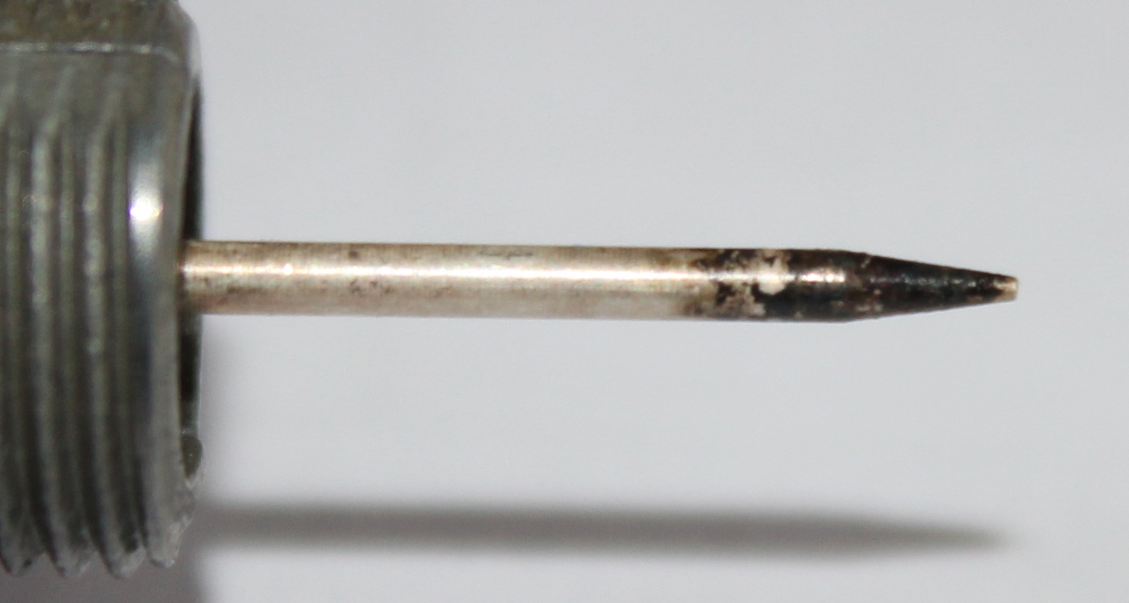

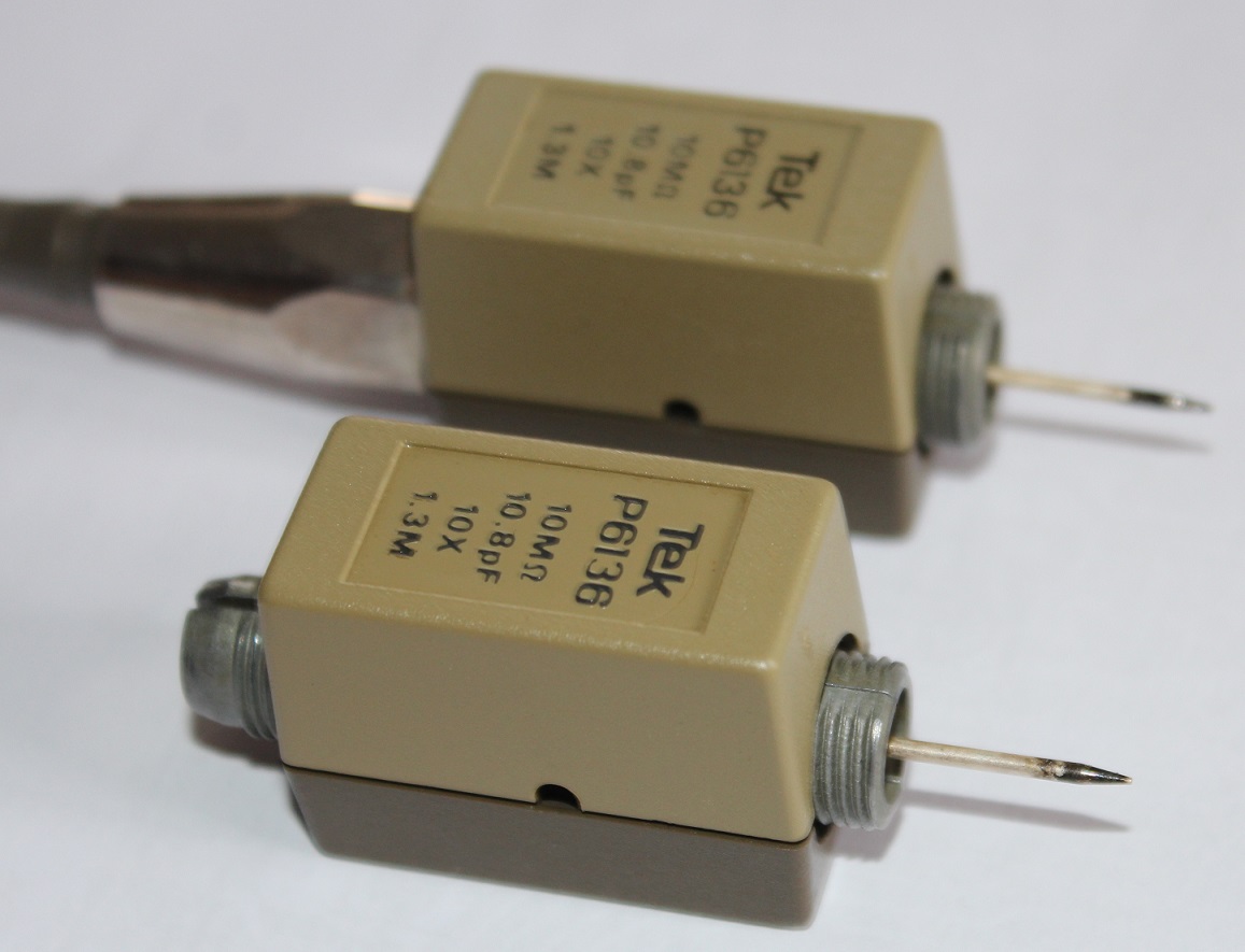

Hallo zusammen, ich habe hier ein Paar Tek Tastköpfe, die schon ein paar Jahre auf den Buckel haben. Mir ist aufgefallen, dass die Innenleiter der BNC Stecker in einem Zustand sind in dem sie nicht sein sollten. Die schwarze Schicht die sich auf dem Innenleiter befindet ist hochohmig (OL bei Prüfung mit Ohmmeter). Da diese Probes doch sehr verbreitet sind, oder zumindest waren, könnte ich mir vorstellen dass einige der Experten hier ein paar Infos zu meinen Fragen haben.... :) 1. Weiß jemand welches Oberflächenfinish die Innenleiter der Tek BNC Stecker haben? 2. Wie ist diese Schicht zu erklären (Oxid oder doch was anderes?) 3. Wie reinige ich das am besten um das Oberflächenfinish des Innenleiters nicht zu beschädigen? Isopropanol und Lappen funktioniert nur mäßig. Evtl. Glasfaserstift oder sehr feine Stahlwolle.....weitere Ideen?) Gruß Herbert

Herbert schrieb: > Innenleiter der BNC Stecker Das ist mit Sicherheit kein BNC Stecker sondern wohl eine Tektronix Sonderlocke.
Herbert schrieb: > Evtl. Glasfaserstift oder sehr feine Stahlwolle.....weitere > Ideen?) Damit kratzt du nur die Versilberung weg. Blanka-Blink (hehehe) ist da schon richtig. Ist der Klassiker, wenn du mal die Schublade mit alten TTL ICs von TI anschaust, die du seit Jahren nicht mehr geöffnet hattest. Alle Beinchen voll mit Silberoxid :-P
Das ist ein BNC Stecker! ich habe diesen nur zerlegt damit man den Innenleiter Fotographieren kann...
Es ist keine Silberoxidschicht, also eine Sauerstoffverbindung, sondern Silber reagiert mit Schwefel in der Luft und das ergibt diesen schwarzen Belag Silbersulfid. Um die Steckerstifte zu reinigen, reicht ein Silberputztuch völlig aus. MfG

Hallo zusammen, ich fange unten an @ P*rnograph > Wenn man schon die alte dumpfbackige Schreibweise Wieso dumpfbackig? Hat man mir vor mehr als 50 Jahren auf dem Gym so beigebracht. 'Phos' : Licht, 'graphein' : schreiben Deine anderen Beispiele will ich nicht kommentieren. Ich hatte das Vergnügen von von 6 Schuljahren Altgriechisch. Hat auch nicht geschadet... ;-) Von Habnix > Es ist keine Silberoxidschicht, also eine Sauerstoffverbindung, sondern > Silber reagiert mit Schwefel in der Luft und das ergibt diesen schwarzen > Belag Silbersulfid. > Um die Steckerstifte zu reinigen, reicht ein Silberputztuch völlig aus. Genau so ist es und das wäre mein erster Versuch. Wenn es nicht reicht: Vorsichtig mit einem Glasfaserpinsel, vorsichtig mit 'Wiener Kalk' (auch bekannt unter Schlämmkreide oder Calciumkarbonat) Kein Scheuermittel oder Stahlwolle. 73 Wilhelm PS: Nur zur Erinnerung: Es gibt ja auch noch diese Methode mit Kochsalz auf Alufolie für angelaufene Silberware. Hab ich mal mit einer Menge BNC-Flanschbuchsen vom Flohmarkt probiert. Eine flache Porzellan- oder Glasschale (KEIN METALL!!) mit Alufolie auslegen. Warmes bis heisses Wasser, ein paar Teelöffel Salz und das zu reinigende Gut. Miegeln lassen; man sieht, dass es blank wird. Strinkt schwer nach Schwefelwasserstoff, es besteht aber keine Lebensgefahr.
Habe mir Silberputzmittel besorgt. War zwar etwas mühsam aber hat funktioniert. :) Danke für die Tipps! Gruß Herbert
Wurde schon gesagt: Silberputztuch. Ein Goldputztuch ginge noch besser, weil es sehr viel feiner und weicher ist. Oder man nimmt Chromputz, z. B. Eilfix, mein Favorit. Es genügt, die Stellen damit nur zu benetzten und dann abzuwischen. Danach sind die Ablagerungen (für den geschilderten Fall) weg. Man braucht nicht dran rumzureiben; zudem dringt der Inhaltsstoff ins Gefüge und schützt vorerst vor erneuter Korrision.
Herbert schrieb: > Habe mir Silberputzmittel besorgt. War zwar etwas mühsam aber hat > funktioniert. :) > > Danke für die Tipps Wässrige Soda- (Natriumbicarbonat-) Lösung bei ca. 30 Grad Celsius tut es auch, und das ohne mechanischen (= Rubbel) Aufwand . Der Tip hilft auch generell wenn man Haushaltssilber bwie z.B Besteckteile "putzen" möchte :-)
