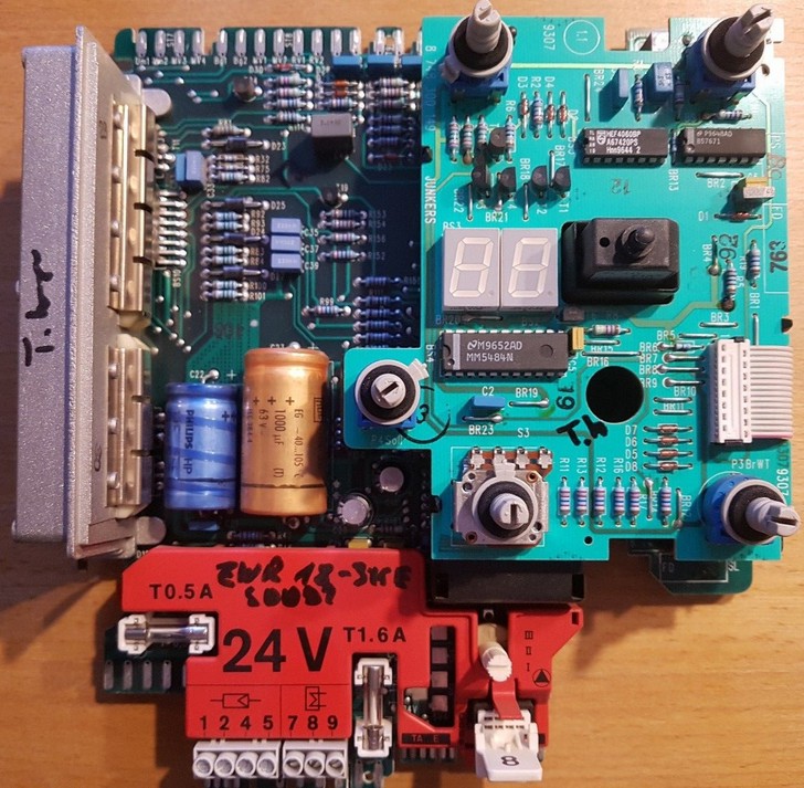

Hallo Leute, Ich möchte einen esp8266 an die Stromversorgung des Thermostat TR200 meiner Gastherme verbinden. Dort habe ich 24V mit 0.03A zur Verfügung, ich hätte aber gerne 3v~ und werde definitiv mehr Stärke benötigen. Wäre das möglich und praktisch machbar? Beste Grüße Florijan

Florijan H. schrieb: > Dort habe ich 24V mit 0.03A zur Verfügung, ich hätte aber gerne 3v~ und > werde definitiv mehr Stärke benötigen. Wäre das möglich und praktisch > machbar? 3V/200mA wären möglich. Reicht das für den ESP8266?

Florijan H. schrieb: >> 3V/200mA wären möglich. Reicht das für den ESP8266? > > Das klingt schon sehr gut, wie bekomme ich das hin? Schaltregler. > Was würde denn > passieren bei sehr kurzfristigen peaks von 400-600mA? Definiere das genauer.

Hallo, ich habe jetzt auf die Schnelle nur den Link genommen: https://www.amazon.de/dp/B01MQGMOKI Aber aufpassen: den Einstellregler am besten gegen einen Festwiderstand tauschen, der fällt schnell auseinander... Am Ausgang einen 220µ Elko parallel. Auf die Eingangsspannung aufpassen: Maximum ist 28V. Der ESP8266 läuft auch mit 2,8V noch stabil. Ob Deine 24V mehr als 30mA liefern kann, kannst Du ja vorsichtig mit einem passenden Lastwiderstand vorher mal testen. Gruß aus Berlin Michael
Florijan H. schrieb: > U.u. könnte der ESP für Bruchteile von Sekunden mehr ziehen, man könnte > das bestimmt unterbinden aber was würde passieren wenn doch? Das "könnte" kannst du dir sparen. Er tut es. Wie willst du das unterbinden? Der ESP8266 braucht kurzzeitig etwa 350mA.
Michael U. schrieb: > https://www.amazon.de/dp/B01MQGMOKI Wird wohl reichen. > Aber aufpassen: den Einstellregler am besten gegen einen Festwiderstand > tauschen, der fällt schnell auseinander... > Am Ausgang einen 220µ Elko parallel. Scheint mir unnötig viel. > Auf die Eingangsspannung aufpassen: Maximum ist 28V. > Der ESP8266 läuft auch mit 2,8V noch stabil. > Ob Deine 24V mehr als 30mA liefern kann, kannst Du ja vorsichtig mit > einem passenden Lastwiderstand vorher mal testen. Und an den 24V kann man sicher einen "dicken" Elko zur Pufferung der Leistungsspitzen unterbringen. 1000µF bringen da schon viel.
hinz schrieb: > Und an den 24V kann man sicher einen "dicken" Elko zur Pufferung der > Leistungsspitzen unterbringen. 1000µF bringen da schon viel. Da freut sich die Gastherme, wenn man einen leeren 1000µF an die schwachbrüstige 24V-Versorgung anschließt ;-)
Michael U. schrieb: > ich habe jetzt auf die Schnelle nur den Link genommen: > https://www.amazon.de/dp/B01MQGMOKI > > Aber aufpassen: den Einstellregler am besten gegen einen Festwiderstand > tauschen, der fällt schnell auseinander... Es reicht den Einstellregler zu entfernen und den vorgesehenen Widerstand beim "IN+" Anschluss zu bestücken. Bei dem "Mond"-Preis könnte man das allerdings fast schon vom Anbieter erwarten :-( https://www.ebay.de/itm/263829265998

Florijan H. schrieb: >> Da freut sich die Gastherme, wenn man einen leeren 1000µF an die >> schwachbrüstige 24V-Versorgung anschließt ;-) > > Was hätte das für Auswirkungen? Wohl keine, die 30mA sind die Stromaufnahme des Raumtemperaturreglers, die Therme kann sicher mehr.
hinz schrieb: > Florijan H. schrieb: > > Da freut sich die Gastherme, wenn man einen leeren 1000µF an die > schwachbrüstige 24V-Versorgung anschließt ;-) > > Was hätte das für Auswirkungen? > > Wohl keine, die 30mA sind die Stromaufnahme des Raumtemperaturreglers, > die Therme kann sicher mehr. Mein Messgerät hat mir die 30mA angezeigt, heißt das es könnte trotzdem noch mehr gezogen werden?
Florijan H. schrieb: > Mein Messgerät hat mir die 30mA angezeigt, heißt das es könnte trotzdem > noch mehr gezogen werden? Mit an Sicherheit grenzender Wahrscheinlichkeit. Und wenn du die bisher geheime Therme benennst...
hinz schrieb: > Florijan H. schrieb: > Mein Messgerät hat mir die 30mA angezeigt, heißt das es könnte trotzdem > noch mehr gezogen werden? > > Mit an Sicherheit grenzender Wahrscheinlichkeit. Und wenn du die bisher > geheime Therme benennst... Es ist eine junkers zwr 24-3 ae 23 https://www.google.de/url?sa=t&source=web&rct=j&url=http://documents.junkers.com/download/pdf/file/6720604224.pdf&ved=2ahUKEwi82vzb7NnfAhVD1SwKHUfID-QQFjAAegQIBRAB&usg=AOvVaw1Zj9tIBMQUxkC1OR-a-jBb
Florijan H. schrieb: > Es ist eine junkers zwr 24-3 ae 23 Mit dieser Platine? Dann ist dein ESP8266 mit einem Schaltregler wie oben kein Problem.
hinz schrieb: > Florijan H. schrieb: > > Es ist eine junkers zwr 24-3 ae 23 > > Mit dieser Platine? > > Dann ist dein ESP8266 mit einem Schaltregler wie oben kein Problem. Yop cool, ziemlich genau so eine, vielen Dank! =)
