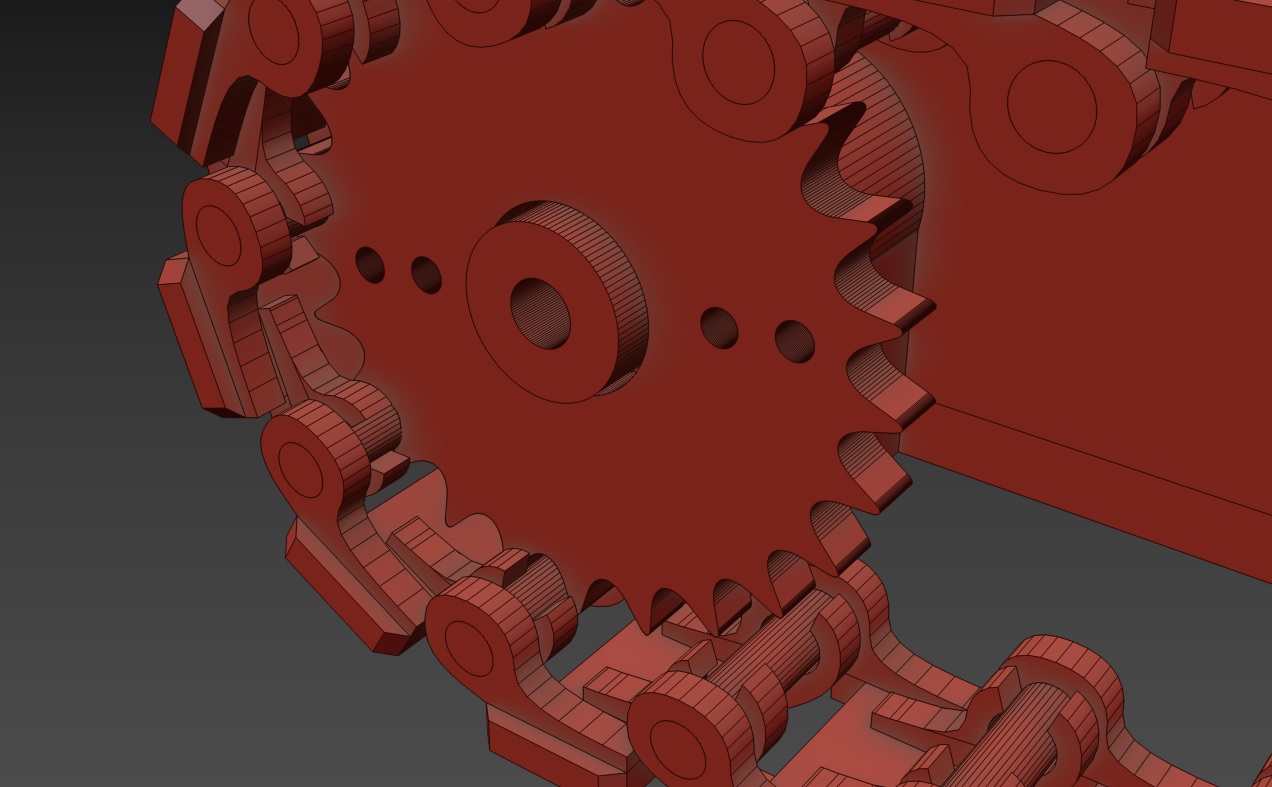

Ich habe da mal eine Frage an die Mathematiker hier :-) Ich baue mir einen Fahrroboter mit Kettenantrieb. Nun stehe ich vor dem "Problem" das ich meine Kettenglieder ja über das Zahnrad legen und Antreiben muss. Wie kann ich da den Kreisumfang in Relation zur Anzahl der Zähne und Abstand der Kettenglieder zueinander berechnen. Bzw. Die Anzahl der Zähne mit einem Näherungswert zum Umfang? Kann mir da jemand behilflich sein?

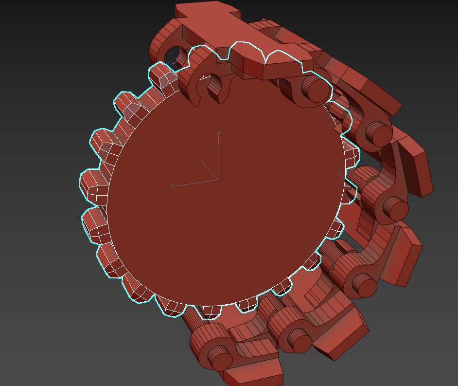

Vielen Dank für eure Hilfe :-) Das Thema "Teilkreisdurchmesser" war sehr Interessant, schöne Lektüre - hat zwar nicht ganz zu meinem Problem gepasst - dennoch sehr Interessant. Im Grunde war es gar nicht schwierig. Der Abstand der Kettenglieder mal die Anzahl der Glieder auf der Kreisbahn hat mich schonmal auf den Umfang gebracht - darüber dann auf die Polygonteilung und Radius des Zahnrades. Der Abstand der Glieder von 6,4mm gibt mir ein Umfang von 60mm bei 10 Gliedern. Das macht dann ein Radius (abzüglich der 0,8mm Steg der Kette) von 9,73mm. Heute mal noch ausdrucken und Ausprobieren. :-) Aber im CAD passt das schonmal ganz gut. dudley schrieb: > wie wäre es mit dem tamiya track wheel set > erspart eine menge kopfzerbrechen Nein um Gottes Willen, dann wäre ja der ganze Spaß an der Sache dahin ;-)

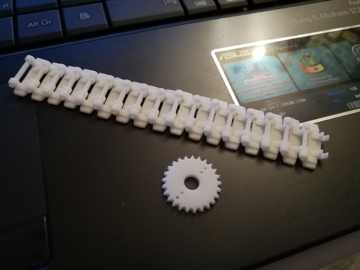

BTW: mit welchem Drucker sind eigentlich die Kettenglieder gemacht? https://www.mikrocontroller.net/attachment/387820/IMG_20190107_081314.jpg

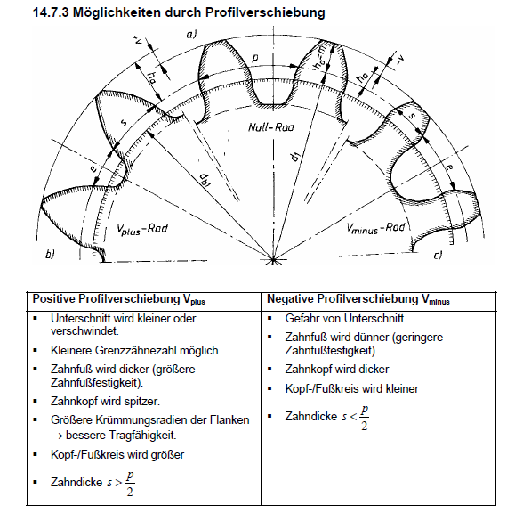

Cornelius schrieb: > Ist mit gebräuchlichen Modulen nach DIN wie in > Wikipedia beschrieben auch der Kopfkreisdurchmesser ( also die Höhe der > Zähne ) normiert? Im Grunde ja. Dazu gibt es im I-Net genug Infos Doch kann für bestimte Konstellationen davon abgewichen werden. Das betrifft dann aber immer beide miteinander kämmende Zahnräder. Z.B. Profilverschiebung bei Zahnradpaaren mit extremem Übersetzungsverhältnis um eine zu starken Unterschnitt am Zahnfuss des kleineren Rades zu verhindern

Cornelius schrieb: > BTW: mit welchem Drucker sind eigentlich die Kettenglieder > gemacht? > https://www.mikrocontroller.net/attachment/387820/IMG_20190107_081314.jpg Mit einem SLA Resin Drucker. Ich denke mit einem Filament Drucker würde ich nicht die Qualität und die extrem hohe Auflösung hinbekommen. Man beachte die sehr kleine Größe der Ritzel und Ketten.
verlinke mal bitte die stl datei für zahnrad und kette, da geht locker mit einer 0.4 düse und 0.1 oder 0.15 layer
