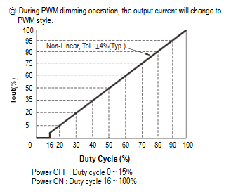

Joerg schrieb: > Torsten C. schrieb: >> Man kann auch ein 24V-Netzteil mit fünf LDB-300L nehmen:… > Also zwischen original Netzteil und Panel. Ok, nun nur noch mit 1-10V > Ansteuerung, 'Drehdimmer' mit PWM hab ich noch keine gesehen. Wie meinst Du das? Die LDB-300L haben doch eine 1-10V Ansteuerung. PS: PWM ginge auch.
Bearbeitet durch User
Torsten C. schrieb: > Joerg schrieb: >> Torsten C. schrieb: >>> Man kann auch ein 24V-Netzteil mit fünf LDB-300L nehmen:… >> Also zwischen original Netzteil und Panel. Ok, nun nur noch mit 1-10V >> Ansteuerung, 'Drehdimmer' mit PWM hab ich noch keine gesehen. > > Wie meinst Du das? Die LDB-300L haben doch eine 1-10V Ansteuerung. > > PS: PWM ginge auch. Hmm, vielleicht bin ich blind aber ich sehe dort keine 1-10V Ansteuerung. Es gibt nur einen Pin zum dimmen, mit PWM beschriftet. <0,5V bedeutet quasi L, 2-10V High. Mit Duty-Cycle wird gedimmt. Da hilft mir eine "konstante" Spannung meines Dimmaktors von 1-10V nix. Gruß Jörg
