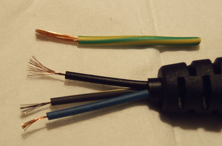

aldi-bruder schrieb: > bekanntlich ist Papier geduldig und der Chinese kreativ, wenn es um > Langnasen geht. > > Kann ich die Kupferdicke prüfen .... Hat der kreative Chinese denn überhaupt das Wort Kupfer erwähnt? Es soll ja auch noch andere leitfähige Metalle bzw. Legierungen geben.

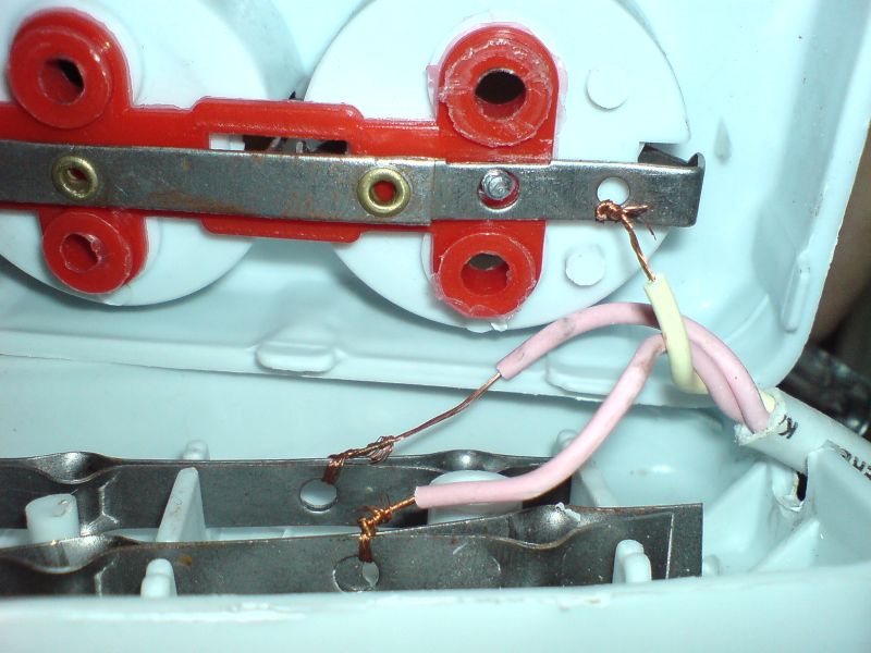

die Kontaktstifte in SCHUKO-Steckern bestehen heute gerne mal aus recht dünnem Blech. Besonders bei angepressten Steckern, die mannicht selbst konfektionieren kann. Die massiven Stifte werden immer seltener. Das sind also nur noch Röhrchen, die innen dann nut mit Plastikverguss ausgefüllt sind. Hier tut sich bestimmt noch so einiges an Übergangswiderständen auf.
