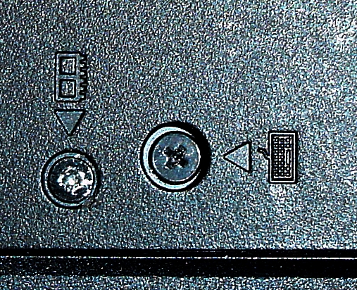

Hallo Leute, hab ein Notebook ersteigert, leider mit einer völlig vermurksten Schraube der Speicherabdeckplatte. Habt ihr nen Tipp, wie ich das Teil ohne große Zerstörung trotzdem lösen kann bzw. das Schräubchen aufdrehen kann. Gruß Kalli

Kalli R. schrieb: > Hallo Leute, > > hab ein Notebook ersteigert, leider mit einer völlig vermurksten > Schraube der Speicherabdeckplatte. Habt ihr nen Tipp, wie ich das Teil > ohne große Zerstörung trotzdem lösen kann bzw. das Schräubchen aufdrehen > kann. > Gruß > Kalli Es gibt spezielle "Ausdrehbits" extra für Linkslauf. Alternativ mit nem Dremel o.ä. einen Schlitz reinschneiden.
Was man auch probieren kann ist ein breites Gummiband zwischen ausgenuddelte Schraube un PASSENDEN Schraubendreher und dann mit kräftig Druck vorsichtig drehen. Einfach, schnell und manchmal klappt es.
Torx greift oft auch ganz gut bei zernaddelten Kreuzschlitzschrauben, wenn man nicht viel Drehmoment braucht.

> Das ist ein Thinkpad, die Schraube hat vielleicht M1,6-M2.
M2,5 x 3mm.
Wie dem auch sei: Schraube mit Azeton entfetten und dann mit UHU
Schnellfest eine kleine Verlängerung aufkleben. Dürfte für das Notebook
schonender als die Variante mit Sprengsstoff sein.
By the way: Wenn ein normaler Philips-Schraubendreher nicht mehr greift,
hat der korrekt passende JST-Schraubendreher noch eine Chance.

H.Joachim S. schrieb: > Torx greift oft auch ganz gut bei zernaddelten Kreuzschlitzschrauben, > wenn man nicht viel Drehmoment braucht. ja. Oder mit kleinen Uhrmacherschraubenzieher. Die Kanten sollten schön scharf sein.
Hallo, michael_ schrieb: > Oder mit kleinen Uhrmacherschraubenzieher. > Die Kanten sollten schön scharf sein. ja, habe ich so auch schon gemacht. Passenden auswählen, der erkennbar einen Halt findet. Dann gut oben auf den Uhrmacherschraubenzieher gedrückt und vorsichtig mit einer passenden Flachzange diesen gedreht. Dann bemerkt man rechtzeitig, wenn abrutschen droht und versaut die Schraube nicht noch mehr. Gruß aus Berlin Michael
schaut m.e. wie ein zernudelter Torx aus. mein Vorschlag: "Opferbit" besorgen und mit hochfestem Schraubfix an der vorhandenen Schraube befestigen. Nach dem Entfernen der Schraube kann man versuchen, die Verbindung unter Einsatz von Wärme wieder zu lösen - oder man wirft beides weg. Die Schraube muss eh ersetzt werden.
Bastler schrieb im Beitrag #5688310: > Gibts 2mm > Hohlmantelgeschosse jetzt schon? Sowas macht man sich natürlich selbst. Ich habe mal mit 500G Plastiksprengstoff, einer Konservendose und ein paar Holzstöckchen ein Loch in einen Panzer gesprengt. Zum Thema: wenn garnichts anderes geht kann man auch versuchen, den Schraubenkopf wegzubohren. Aber mit grösster Vorsicht, unbedingt aufhören bevor der Bohrer auf der anderen Seite des Notebooks herausschaut. Georg
Wenn, dann sollte Torx noch greifen. Aber dann sollte sie den Schlitz für eine normale Schraubklinge haben. Wie im ersten Bild oben rechts. Erst einmal den Schmodder mit einer Nadel rausmachen.
So Leut, danke für die vielen Tipps.Letztlich musste der Dremel her, dann gings auf ! Schleif noch bisschen glatt , bisschen Lackiern und dann ist's wieder wie neu! Gruß Kalli
