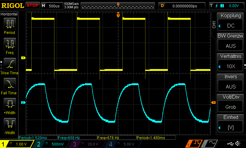

Ich müsste mit einen Teensy 3.6 eine Frequenz messen. Das Programmieren
ist nicht das Problem . Jedoch bekomme ich von dem Gerät kein sauberes
Rechtecksignal das natürlich zurfolge hat das ich es nicht schaffe zu
messen. Ich habe leider keine Ahnung wie ich das jetzt angehen soll. Im
Anhang befindet sich ein Bild. Die blaue Linie ist das was ich vom Gerät
bekomme und die Gelbe ist das Signal das ich gerne hätte. Könnte mir
einer einen Anhaltspunkt geben wie ich mir eine Schaltung zusammenbauen
kann damit ich ein Rechtecksignal daraus machen kann.
Ich habe mir die Beiträge durchgelese wie ich aus einen Sinus ein
Rechteck machen kann jedoch trifft das hier ja nicht zu.
Danke für die Hilfe in vorraus!

Was Du suchst ist ein Schmitt-Trigger.

von Falk B. (falk)
Wenn man Glück hat, haben die Digitaleingänge deines uC schon
Schmitt-Trigger. Ansonsten einen 74HC14 vorschalten.
von Weihnachtsmann (Gast)
Hallo Zusammen!
Danke das Stichwort Schmitt-Trigger habe ich gebraucht. Jetzt habe ich
eine Lösung gefunden. Wegen der Frage welches Gerät das ist was dieses
Signal erzeugt. Es ist ein Summenstromwandler der Gleichstrom
Dediktieren kann im Wechselstrom. Damit man weiß welchen Zustand dieser
Sicherheitswandler hat gibt er verschiedene Frequenzen aus. Je nach
Zustand.
Danke an alle !!!
von Wolfgang (Gast)
Da muss man allerdings drauf achten, dass die Hysterese klein genug ist
und der mittlere Pegel passt. Sonst kann es bei der Signalamplitude eng
werden.
