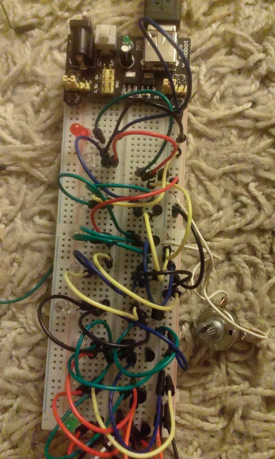

von Kritical R. (kritical_r)
ich habe meinen denkfehler gefunden und mit einem bread board überprüft.
ich habe oft gelesen, man misst Volt parallel in der Schaltung und es
ist egal wo.
Aber die Spannung (Volt) ist am Ende einer kette von Reihegeschalteter
Ohmischer Wiederstände immer kleiner.
mann muss also den gesamten wiederstand der Reihenschaltung kennen und
mit dem multimeter ergebniss umrechenen.
U=I*R
Volt=Ampere*R
und Ampere*R ist im digitalem Multimeter verbaut und umgerechnet.
und der strom zum Multimeter Messer/Anzeige (zb die nadel bei analogen
geräten) muss um einen bestimmten Faktor vergrößert oder verkleinert
werden, per widerstand oder die Batterie des Multimeters.
das ist ja überschauber, weil die werte per Multiplikation oder division
proportional zu einander stehen, ohmsches gesetzt

ich habe es mal mit 5 100ohm Widerständen nachgebaut und mit einer usb
stromquelle ca.5V.
hoffe es ist ok so viele bilder zu posten
p.s. das mutimeter hat eventuel eine sicherung weg im mikroAmpere
bereich :/
