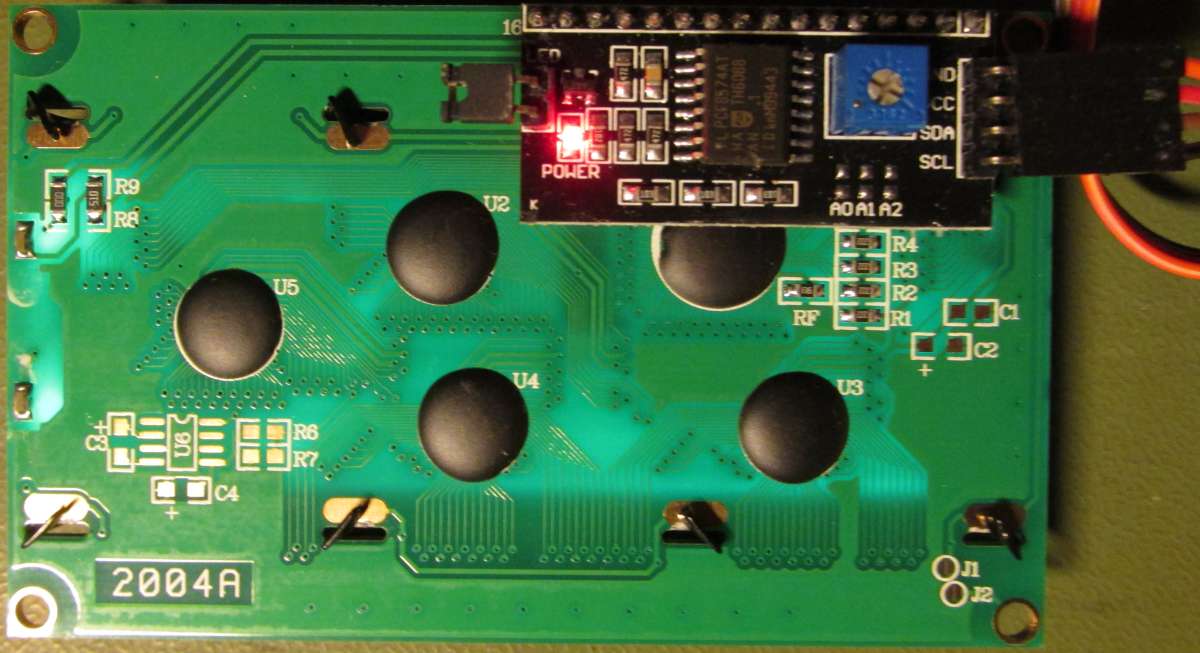

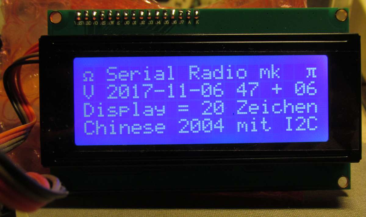

Joachim B. schrieb: > gibt es passende I2C Adapter > Ebay-Artikel Nr. 121953216906 Der Preis ist nur akzeptabel, wenn man es sehr eilig hat - aus China habe ich die Dinger zwischen 42 und 65 cent bezogen. LCDs 20x4 habe ich im Oktober '17 fünf Stück für 12,90 Euro bekommen, ich sehe keinen Unterschied zu dem "Joy-it" des Kollegen, der für ein Stück deutlich mehr bezahlt hat. Wenn es unbedingt ein inländischer Händler sein soll: https://eckstein-shop.de/Character-20x4-LCD-Display-Module-2004-White-on-Blue-5V-I2C-Interface-HD44780 Nur als Hinweis: Kauf auf Rechnung wickelt Eckstein über Klarna ab, zu diesem Dienstleister finden sich im Netz einige kritische Kommentare.
