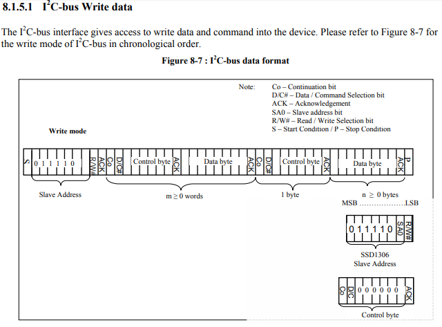

Moin,
ich möchte mein OLED (SSD1306) mit einem Atmega über TWI ansteuern.
Das ganze natürlich mit Assembler.
Ich habe bereits die Liste mit den ganzen Befehlen für das OLED
vorbereitet, aber ich kann aus dem Datenblatt nicht genau entnehmen, wie
ich ein loses Datenbyte sende um das GDDRAM zu beschreiben (bzw. ein
Segment von der jeweiligen Page).
Ich lese etwas von "Data/Command Section Bit" und "Continuation Bit".
Natürlich sagt der Name bereits alles, aber wie und in welcher
Reihenfolge setze ich das "Data/Command Bit"?
(In dem Diagramm vom Hersteller ist das nicht ganz ersichtlich finde
ich)
Und wozu braucht man ein "Continuation Bit", denn dafür ist doch das
senden/unterdrücken vom Stop Signal da.
Dankö schon mal ^^

von Bessa Wissa (Gast)
> ich)
Ich kann das "nicht ersichtlich Finden" nicht nachvollziehen.
Ist im Diagramm klar dargestellt.

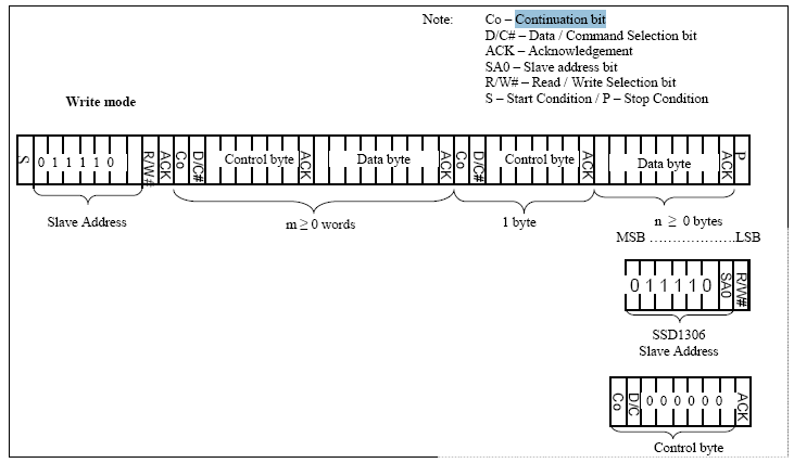

von int 21h (Gast)
Ich hänge noch mal einen Ausschnitt vom Diagramm an.
Daraus entnehme ich, dass man nach der Slave Adresse immer ein "Control
Byte" mitgibt (und davon Bit 5-0 immer Low sind).
Aber ich verstehe immer noch nicht den Zweck des Continuation Bits.
Und dem Diagramm ist zu entnehmen, dass nach jedem Databyte wider ein
Controlbyte folgt. Könnte man sich das nicht sparen?

von int 21h (Gast)
Ich habe die "ssd1306_send_data" Routine soweit fertig gestellt.
Auf meinem OLED wird aber noch nichts dargestellt.
Um mich jetzt noch einmal auf Fehlersuche zu begeben, muss noch etwas
geklärt werden.
Mal Angenommen ich möchte jetzt ein Datenbyte an das OLED senden um 8
Pixel vom Display weiß darzustellen.
Das mache ich mit der TWI Schnittstelle vom Atmega328p folgendermaßen:
-> START einleiten
-> TWI Datenregister mit der SLAVE_ADD+W beschreiben
-> TWI Datenregister ausgeben
-> TWI Datenregister mit dem Controlbyte beschreiben (0x40)
-> TWI Datenregister mit dem jeweiligen Byte beschreiben
-> STOP einleiten
Mir ist jetzt nicht ganz klar, wie sich die Slave Adresse darstellt.
Laut meinen Quellen über TWI besteht die Slave Adresse immer auf 7 Bit!
Das letzte Bit sagt dann aus ob das GDDRAM gelesen oder beschrieben
werden soll.
In dem Diagramm (siehe oben) stehen aber nur 6 Bits für die Adresse.
Wofür ist das nächste Bit (SA0) da, also Bit 1?
Laut Datenblatt:
"For the SSD1306, the slave address is either “b0111100” or “b0111101”
by changing the SA0 to LOW or HIGH (D/C pin acts as SA0)."
In "unserem" Fall muss die Device Adresse linksbündig stehen damit
für das R/W Bit noch Platz bleibt.
Also Device Adresse = xxxx_xxxY, Y=R/W

Kann ich das SA0 Bit also auf Low setzen?
Wirst du vermutlich sogar müssen, denn diese Displays haben
normalerweise eine Device Adresse von 0x78 (linksbündig).

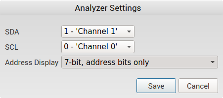

von Stefan F. (Gast)
Ganz rechts bei I2C Analyzer musst du auf das Zahnrad klicken, dann auf
Edit Settings,dann erscheint der gezeigte Dialog.
7-bit Address bits only
8-bit read/write bit included
Und dann gibt es noch eine Option, die ich für Quatsch halte:
8-bit read/write bit set as 0
von Dieter F. (Gast)
Danke - werde ich bei Gelegenheit ausprobieren. War mir echt unbekannt.
