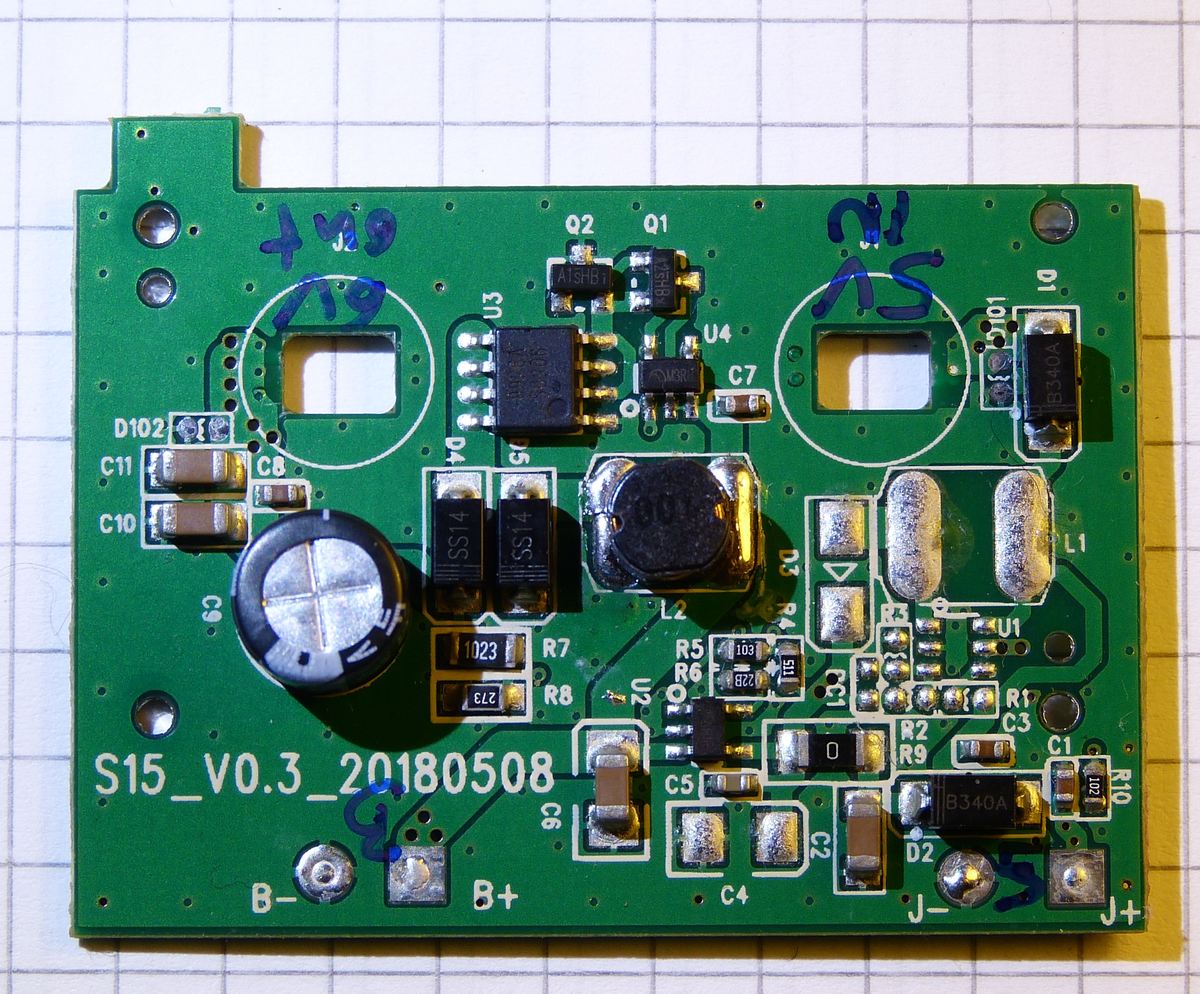

Hallo, die Schaltung auf dem Bild stammt aus einem kleinen Solarmodul (max. solar Power 1,5 W) mit eingebautem PiPo-Akku (1500 mAh) und hat folgende Funktionen : - Laden des Akku über die Solarzelle - Laden des Akkus über USB-Port - 6 V Ausgangsspannung, belastbar mit mind. 1 A Die gesamte Schaltung (LiPo-Laderegler UND DC/DC-StepUp-Wandler) verbraucht im Leerlauf (nur Akku aber keine Last angeschlossen) nur 0,13 mA und ist damit viel sparsamer als übliche DC/DC-StepUp-Wandler und dabei ausserdem noch deutlich leistungsfähiger in Bezug auf die Belastbarkeit des Ausgangs. Offenbar ist die Schaltung diskret ohne einschlägige IC´s aufgebaut und verwendet folgende aktive Bauteile (ohne Kondensatoren, Widerstände und die Induktivität) : [U3] 9926 A : Dual N-Channel 2.5V Specified PowerTrench MOSFET [D1, D2] B340 A : High Current Density Surface Mount Schottky Rectifier [D4, D5] SS14 Schottky-Gleichrichterdiode, 40 V, 1 A, Einfach, DO-214AC [Q1] A2sHBi : ??? [Q2] A1sHBi : ??? [U4] H1RA : ??? Die Teile mit den Fragezeichen sind mir unbekannt. Habt ihr Iedeen, um welchen Schaltungstyp es sich dabei handelt, (insbesondere beim DC/DC-Teil) und welche Funktion die mit "???" markierten Bauteile haben. Ausserdem frage ich mich, wie mit diesem relativ geringen Bauteilaufwan die auch bei Belastung recht stabile Ausgangsspannung von 6,0 V erzeugt wird. Wegen des hohen Wirkungsgrades würde ich so eine Schaltung gerne mal selbst zu Testen nachbauen, denn die fertig erhältlichen Step-Up-DC/DC-Wandler sind da alle weit schlechter. Danke, Stefan
hinz schrieb: > ME4054 Ladecontroller Danke, das erklärt schon mal die Ladefunktion besser. Dann ist zusätzlich zu den oben aufgeführten Komponenten noch ein ähnliches 5-poliges IC mit der Bezeichnung "M3RB" mit auf der Platine.
interrupt schrieb: > Dann ist zusätzlich zu den oben aufgeführten Komponenten noch ein > ähnliches 5-poliges IC mit der Bezeichnung "M3RB" mit auf der Platine. Auch mit dem Logo von Micro One? Dann: ME2108
hinz schrieb: > Auch mit dem Logo von Micro One? > > Dann: ME2108 Ja, mit dem gleichen Logo. Und DC/DC Step-Up passt auch, SUPER ! Wie kann man die Typenbezeichnungen zuordnen, bei Google war unter den Begriffen nichts zu finden ? Und bekommt man die Teile in DE ? Danke !
interrupt schrieb: > Wie kann man die Typenbezeichnungen zuordnen, Wenn man das Herstellerlogo kennt.... interrupt schrieb: > Und bekommt man die Teile in DE ? Nicht dass ich wüsste, aber über LCSC kein Problem.

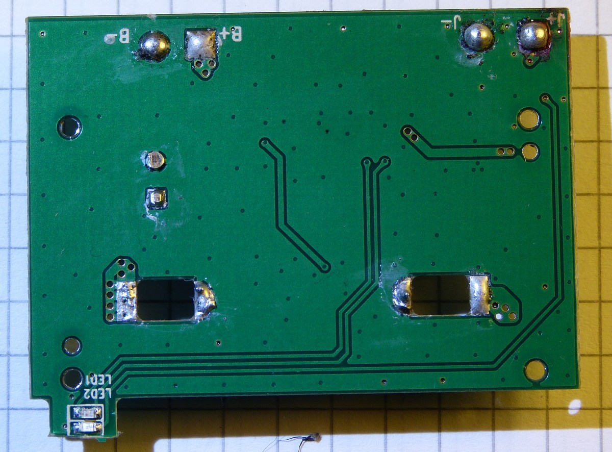

Dieter schrieb: > U2 ist auch so ein 5 beiniger. > > Und stelle mal die Rueckseite ein. Ich hatte U2 und U4 vertauscht. So ist es richtig (incl. der Erkenntnisse aus diesem Faden) : [U2] H1RA = ME4054 Ladecontroller [U4] M3RB = ME2108 Step-Up-Wandler Die Rückseite der Platine ist unspektakulär, die dunklen Aussparungen sind die Plätze für die nach aussen gehenden (versiegelten) Hohlsteckerbuchsen für USB-Anschluss (5V ein) und Ausgangsspannung (6V)

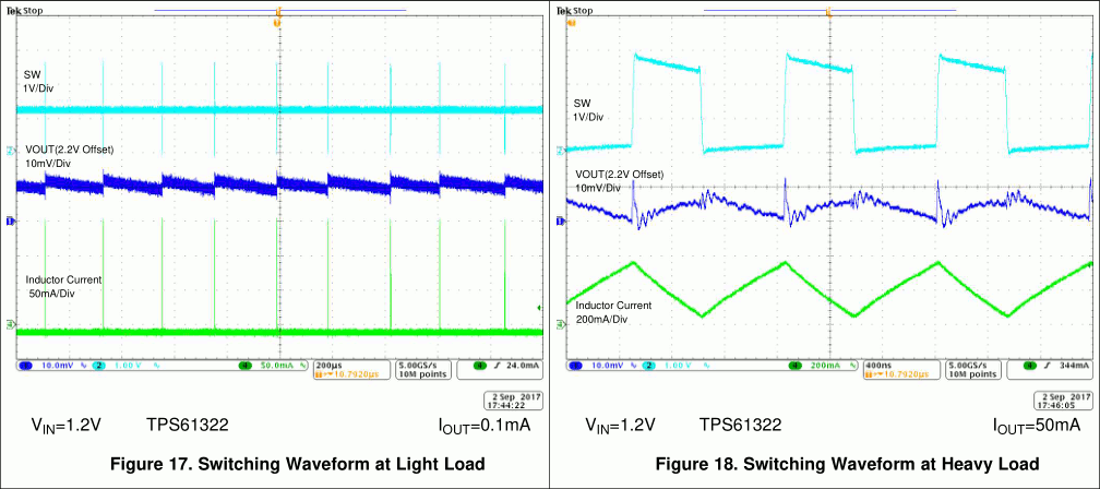

interrupt schrieb: > Aber die oben gezeigte Platine braucht nur 0,13 mA im Leerlauf Das Zauberwort im ME2108-Datenblatt heißt "PFM"; so lange die Spannung am Ausgangskondensator nicht zu weit sinkt, tut der Controller gar nichts: https://www.digikey.de/en/articles/techzone/2014/feb/using-pfm-to-improve-switching-dc-dc-regulator-efficiency-at-low-loads (Im Bild ist links die Zeitbasis 500× größer.)
