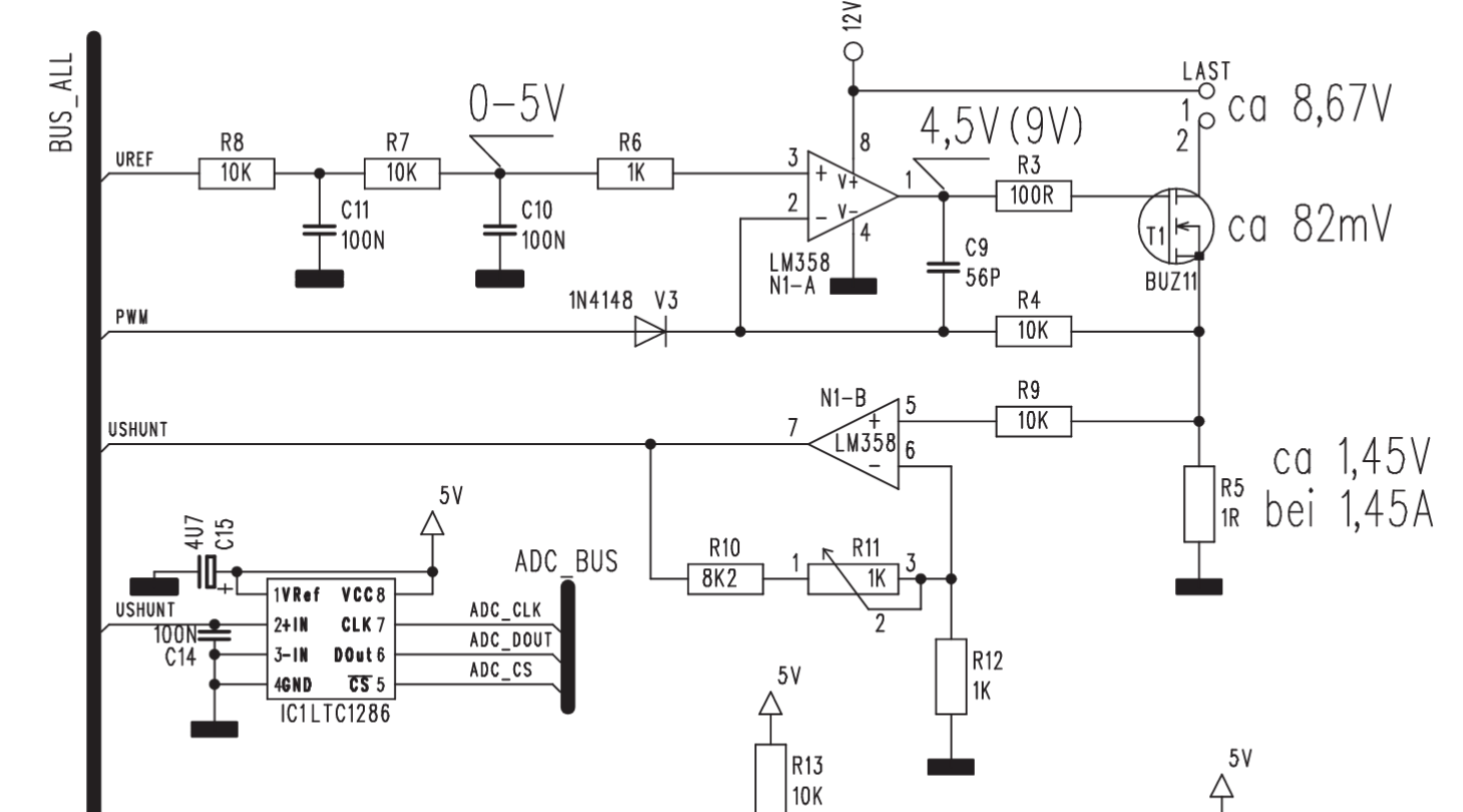

Mal seit langem wieder was gemacht und hab da mal folgendes:
Es geht, siehe Anhang, um die KSQ im Feld D 1-3. Die KSQ wird über Uref
mit einer PWM angesteuert und über Filter wird daraus eine gute
Gleichspannung die einstellbar ist.
Soweit funktioniert es auch das der Strom sich nach Uref/R5(1Ohm
Betonwiderstand) einstellt. Die Last ist ein Edelstahldraht 0,8mm
Durchmesser ca. 50cm lang und hat ca 5 Ohm. Dient dazu Mittelwaben
einzuschwißen in das Bienenrähmchen.
Feststellung:
Wird Uref auf ca 1,45V eingestellt habe ich die in dem Stromlaufplan
hinterlegten Daten mit:
I      = 1,45A
Ushunt = 1,45V
Udraht = 8,67V
Ut1    = 0,082V
Am OPV N1-A Pin 9 sind es ca 4,5V.
Bis hier her alles i.O.
Nun wird die Uref auf 1,5V und höher angehoben sagen wir 1,6V, die
Spannung N1-A Pin 9 steigt von 4,5V auf seine ca 9,9V nur der Strom
bleibt dann bei seinen 1,5A. Vermute mehr kann der BUZ11 nicht "öffnen".
Ugs ca 4V
Upin9 = Ushunt + Ugs = 1,6V + 4V = 5,6V erwartet, ist sind die 9,9V
1. Warum "springt" die Uout des Pin 9 auf 9,9V obwohl genügend
Spannungsdifferenz am Gate vorhanden wäre ?
2. Würde Rshunt auf 0,5 oder 0,1 Ohm verringert werden, würde ich das
Problem in den Griff bekommen ? Early-Effekt ? Heißt ich arbeite
ausserhalb des Linearbereichs ?
3. Wenn R5 gekühlt wird, steigt der Srom auf ca 1,54A was Punkt 2
unterstützen würde ?

Der ist ja schon bei 1,45A mit 82mV völlig offen und kann nichts mehr
regeln. Fazit: dein Heizdraht ist zu hochohmig.

Es gibt am LM358 keinen Pin 9.
1,45V mit Faktor ~10 zu verstärken, wenn man nur 12V Versorgung hat, ist
eine blöde Idee.
1,45V+8,67V+82mV=10,2V, es müssten aber 12V rauskommen. --> Deine
Angaben stimmen nicht.
> eine blöde Idee.
Häää warum soll ich die 1,45V verstärken wenn ich N1-B auf Vu von 1
gestellt habe ? Die Auswertung läuft Top. Es geht darum das der T1 nicht
weiter öffnen kann...

Aber warum muss denn der Heizdraht unbedingt linear geregelt werden? Ich
würde den einfach eisenhart per PWM steuern. Und dann während der
Stromflussphase über den Shunt dessen Widerstand messen, daraus die
Temperatur ableiten und die nachregeln...
> gestellt habe ?
Dann stimmt eben deine Schaltung nicht. Die Verstärkung von N1-B lässt
sich laut Schaltung mit R10...R12 nur von 9,2...10,2 verstellen.

Ich würde mir übrigens auch den zusätzlichen OP zum Verstärken der 1,5V
sparen. Stell die Referenzspannung auf interne 1,1V und sorg dafür, dass
im Maximalfall nur noch 1,1V am Shunt abfallen. Fertig ist die
Anpassung.

verstehen. Die Verstärkung von N1-B ist nach deinem Schaltplan so wie
ich es oben schrieb, nämlich zwischen 9,2 und 10,2 und auf keinen Fall
1.

Arno liegt völlig richtig. Da muss man gar nicht weiter prüfen solange
das nicht geklärt ist.
Verstärkung ist hier (R10 + R11 + R12) / R12.
Was hast du denn gerechnet?

von Pollux (Gast)
Der LTC1286 wird mit 5V betrieben, und mag deshalb auch keine
Analogeingangsspannung >5V. Dessen Eingang ohne weitere Schutzmaßnahmen
an den Ausgang eines OP zu haengen, der mit 12V betrieben wird, ist mehr

Sven S. schrieb:
> Wozu denn auch?
Weil dort alles drin steht was ich gemessen habe, mit Multimeter und dem
OSZI.
> Du versorgst einen Heizdraht (ohmscher Widerstand) mit
> Konstantstromquelle und PWM.
Falsch! Erstmal nur mit der KSQ die über ihren spannungsgesteuerten
Eingang eine Gleichspannung angelegt bekommt. Das diese Eingangspannung
aus einer PWM(Uref) mit Tiefpässen gewonnen wird, somit ein DAC
darstellt, ist doch jetzt ein alter Schuh.
Die zweite PWM wird im Moment nicht genutzt!
Das Problem ist das ich einen Transistor, bei diesen
Umgebungsbedingungen, bräuchte mit einer deutlich höheren Ugs als es am
Markt verfügabre gibt mit ca 1,8V - 4V.
oder
Ich erhöhe die UB im Lastteil.
Damit ich den Transistor quasi mehr in seinem ohmischen Bereich
betreiben kann. Dieser Bereich geht eben nur im Knick seiner Kennlinie
der Ugs.
Vllt ist es nicht ganz klar rüber gekommen aber ich versuchs nochmal:
Es soll ein bestimmter Strom Ishunt durch Rshunt fließen draus
resultiert eine bestimmte Ushunt. Damit muss die Ug mindestens um die
Ugs höher liegen.
Bsp 1A bei 1Ohm machen 1V an Rshunt als Spanungsfall somit ist Us = 1V
gegenüber Masse. Mit angenommener Ugs von 3V müsste also Ug bei ca 4V
liegen. Schlussfolgerung der Pin 1 des OPV muss sich ca auf 4V
einpendeln.
Das Ganze funktioniert bis ca 1,45A sehr gut und auch noch bis ca 1,5A.
Aber wenn diese 1,5A erhöht werden sollen, durch die Uref=1.5V, springt
der Ausgang des OPV auf ca 9,9V also läuft gegen UB hoch.
Warum ?
Was nach meinen Verständnis nicht passieren sollte:
1,6A * 1 Ohm = 1,6V an Us, 1,6V + 4V Ugs müsste Ug stabil bei ca 5,6V
stehen. Hier spielt aber wohl die Uds ein Rolle bzw so wie Lothar M.
schon schrieb ist der Lastwiderstand zu hoch.
Wenn nun der Rshunt von 1 Ohm auf 0,1 Ohm gesenkt wird, stehen dem T1 an
seiner Source bei 1,45V(1 Ohm) - 0,145V(0,1 Ohm) = 1,305V mehr zur
Verfügung somit müsste sich dann auch Uds vergrößern was T1 vllt schon
wieder bis 2A in den ohmischen Bereich bringen könnte, womit dann das
für meine Anwendung dann reichen sollte.
Nun nach dem ich das jetzt das mal so niedergeschrieben habe fällt mir
ein, wie  Lothar M. auch schon erwähnte, das der T1 ja ab 1,5V kommplett
im Sättigungsbereich arbeitet, somit voll offen, ähnlich eines NPN der
in der Sättigung ist. Somit ist ja logsich warum der Pin 1 des Opv's
aufregelt weil der MOSFet ja nicht mehr liefern kann aber der OPV meint
na dan geb ich noch mehr.. usw usf...

Wenn du schreibst, es geht um den Schaltungsteil im Feld D 1-3 und
Lothar kopiert genau diesen Teil in ein PNG, dann denkt erst einmal
jeder, dass es egal ist, ob er dein Bild anklickt oder Lothars.
Und wenn an der KSQ die Versorgungsspannung mit 12V angegeben ist, kommt
man nicht sofort auf die Idee, dass die "12V" nur symbolisch gemeint
sind und in Wirklichkeit 10,8V bedeuten. Du hättest den Hinweis darauf
wenigstens direkt dort hinschreiben können, wo er relevant ist, nämlich
an die KSQ.
Aber sei's drum ...
Bevor du dir Gedanken um andere Mosfets machst solltest du erst einmal
das Ohmsche Gesetz anwenden:
  https://de.wikipedia.org/wiki/Ohmsches_Gesetz
Mal angenommen, die Spannungsangaben in deinem Schaltplan stimmen, und
die "12V" sind tatsächlich nur 10,8V, dann kannst du doch ganz einfach
folgendermaßen rechnen:
Der Lastwiderstand ist
  Rl = 8,67V / 1,45A = 5,98Ω
Der Widerstand von Leiterbahnen, Lötstellen u.ä. ist
  Rp = (10,8V - 8,67V - 0,082V - 1,45V) / 1,45A = 0,41Ω
(auch wenn mir das ziemlich viel erscheint)
Der Gesamtwiderstand ohne den Mosfet ist also
  Rg = Rl + R5 + Rp = 5,88Ω + 1Ω + 0,41Ω = 7,39Ω
Der theoretisch maximale Strom bei perfekt leitendem Mosfet ist
  Imax = 10,8V / Rg = 1,46A
Das ist die obere Grenze, die du mit deiner Dimensionierung nicht
überschreiten kannst. Um sie zu erhöhen, musst du die Betriebsspannung
erhöhen oder mindestens einen der beteiligten Widerstände verkleinern.
Erst wenn du das getan hast, ist es Zeit, sich über den Mosfet Gedanken
zu machen.
: Bearbeitet durch Moderator

Jetzt kommt er langsamm, das war ja eine meiner Fragen ob es was bringt,
den 1 Ohmigen auf 0,5 Ohm oder weniger runter zusetzen. Meine
Befürchtung ist nur das auch wenn man ihn verkleinert die
Stromgegenkopplung unter Umständen trotzdem noch zu groß sein würde.
So das die Spannungsverteilung am MOSFET ihn nicht weit genug in den
ohmischen Bereich zurückbringt, das dieser dann der Uref weiter folgen
würde bis ca 2A.

ich noch nen niederohmigen im eigenem Sortiment habe. Der Strom wird
zwar nicht viel größer aber 200mA werden wohl drin sein. Danach wird das
Layout noch modifiziert, Leiterbahn kürzer und breiter
Chris H. schrieb:
> Der Strom wird zwar nicht viel größer aber 200mA werden wohl drin
> sein.
Ja, wenn du den Shunt auf 0,1Ω verkleinerst.
