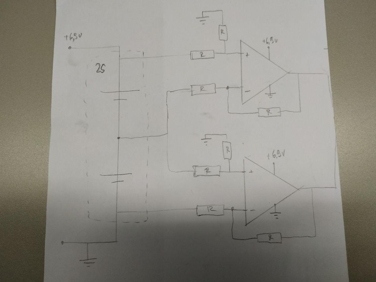

Ich möchte die Spannungen der Einzelzellen eines 2s Akkus ermitteln.
(die werden dann digitalisiert zur Überwachung)
Dafür nehme ich Operaionsverstärker in der Subtrahierer Schaltung, alle
Widerstände sind 15kOhm. Nun bekomme ich das nicht so richig hin. An
einem Ausgang habe ich annähernd die Spannung der ersten Zelle, aber
minimal höher, Zelle hat 3,313V und am Ausgang liegen 3,294V (Zelle im
Bild oben)
Die untere Zelle hat 3,336V, am Ausgang des OPs messe ich aber 5,93V?!
OPs sind AD744, Versorgungsspannung sind die gesamten 6,65V des Akkus.
Aber auch mit einem externen Netzteil getestet. Dann bei zB 9V
Versorgungsspannung 3,282V an dem OP oben und 8,26V unten. Bei 16V
pendelt sich die oben gemessene Spannung bei 3,23V ein, während unten
15V gemessen sind. Der OP versucht, den in- auf in+ hochzuziehen und
schafft das nicht.
Wo ist jetzt mein Denkfehler?
Danke im Voraus!!!

Dein OPV ist ungeeignet. Das Zauberwort heißt "Rail-to-Rail Input
Common-Mode Voltage Range", wie z.B. beim LMC6482. Die Genauigkeit
Deiner Schaltung hängt stark von der Gleichheit der Widerstände ab.
Gerhard
von ArnoR (Gast)
Gleichtakteingangsspannungsbereich des AD744 verlassen.

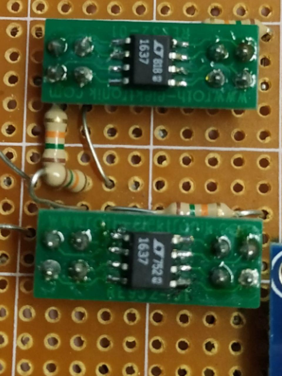

von Bary (Gast)
Hi! Hate es vorher mit dem LT1637 versucht, bekomme das aber auch nicht
hin. Der ist zwar Rail-to-Rail (deswegen auch diesen gewählt), aber die
Ausgangsspannungen sind auch unpassend. Die untere Zelle wird hier gu
gemessen, die obere hingegen nicht, da habe ich über 6 Volt....

Darf V- und in- beides auf Erde? das ist ja bei der unteren Zelle der
Fall....okay, über einen Widerstand ist in- an Erde. Widerstände sind
mit dem goldenen Ring, also auf 1% genau, es geht mir aber erstmal nur
ums Prinzip, und die Abweichung ist dafür zu groß. Alle Widerstände sind
15k, ist das okay so?
von ArnoR (Gast)
> Fall....okay
Nein, ist es nicht. Dort liegen die Eingänge auf der halben
Zellenspannung.
> Alle Widerstände sind 15k, ist das okay so?
Finde ich recht niederohmig --> Zellenentladung
von Bary (Gast)
Das verstehe ich nicht. Auf der halben Zellenspannung? Ich greife die
Zellen doch einzeln ab, also die untere von Erde bis "Mitte" und die
obere von "Mitte" bis Akku-Plus. Dahinter kommt jeweils die Subtrahierer
Schaltung. Danach müsse ich vom Out des OP zur Erde die jeweilige
Zellenspannung bekommen. Wenn nicht rail-to-rail etwas vermindert. Aber
nich verdoppelt, wie jetzt bei der einen Zelle... Wo ist nur der Fehler

von ArnoR (Gast)
Ja, wo sonst?
Der +Eingang des OPV ist über einen R/R-Teiler an die Zellenspannung
angeschlossen. Demnach liegt am +Eingang die halbe Zellenspannung. Der
OPV stellt nun seine Ausgangsspannung so ein, daß die Differenz zwischen
den Eingängen =0 wird. Das ist der Fall, wenn die Ausgangsspannung
gleich der Zellenspannung ist, weil der Teiler am -Eingang die
Ausgangsspannung zum -Eingang hin halbiert.
von Sven S. (schrecklicher_sven)
Der "untere" AD744 kann so jedenfalls nicht funktionieren.
Laut Datenblatt braucht er zwischen den Eingängen und der negativen
Betriebsspannung 3,5Volt Abstand.
von Michael B. (laberkopp)
Die Schaltung taugt nichts, vor allem entladen die Widerstände die Akkus
und müssen hochpräzise sein.
Miss den unteren Akku direkt (man muss keine Differenz zu 0 bilden) und
den oberen mit einem LTC1043 an den zweiten Analogeingang verfrachten.

Ähm, der obere IN+ bekommt ja nicht die halbe Zellenspannung, sondern
die halbe Akkuspannung. Was soll der messen?
von ArnoR (Gast)
Udo S. schrieb:
> 3. Wie schon gesagt wurde geht das nur mit einem Rail to Rail OP.
Nee, braucht man nicht. Die OPV-Eingänge liegen nie an den Rails,
sondern immer um eine halbe Zellenspannung über der negativen Rail und
höchstens auf Höhe der halben Gesamt-Akkuspannung. Die Ausgänge liegen
immer auf der Höhe einer Zellenspannung.

von Jens G. (jensig)
>Bild oben)
Ist doch ok bei 1% Rs.
Tja, schlechte Wahl, der AD744.
Daß Du den AD744 nimmst, erklärt klar das Problem. Denn Du verläßt bei
der unteren Zelle eindeutig den CommonMode-Bereich, welcher erst 3,5V
über Null anfängt.
ZWeitens hast Du mit 6,9V Betriebsspannung versucht, was genau so
Quatsch beim AD744 ist, denn der will schonmal mindestens 9V sehen.
Der sollte auf alle Fälle passen.

von Bary (Gast)
Oben ist ein Schaltbild angehängt.
LT Spice geht ja nicht so ganz direkt unter Linux...
...und ich müsste mich da etwas zurecht finden. Erste Skizze im Anhang.
Sieh aber nicht anders aus als das, was ich oben bereits gepostet habe.
von Michel M. (elec-deniel)
kommt noch .. etwas angepasst, Werte noch nach Wunsch anpassen ...
lauffähig

zum Positiven: ich habe in den letzten Paar Tagen Einiges über OPs
gelernt.
Die Lösung war aber, dass die kleinen Breakout-Platinchen nicht
symmetrisch sind gegen Verdrehung um Z-Achse. Da es mit nicht-SMD-Teilen
ja irgendwann ging, bin ich dem wiederholt nachgegangen und alle
durchgepiept. Dabei fiel das auf. Die Bahnen verlaufen unterschiedlich,
je nach Ausrichtung der Schrift auf der grünen Platine, siehe Bild!  : D
Ich danke allen für die Kommentare!
Platine symmetrisch ?!
Chip verkehrt herum aufgesetzt ?!
von Bary (Gast)
Um es kurz zu fassen, ja. Ich habe jetzt quasi die Platine unter dem
Chip gedreht, damit sie wie die darüber steht und die
Lochraster-Schaltung nicht verändert werden muss. Eben getestet, läuft =
) Jetzt noch die Kapazität in die +Vs Leitung für beide OPs und einen
Optokoppler für die Datenleitung des AD Wandlers ergänzen.
Vielen Dank nochmal
