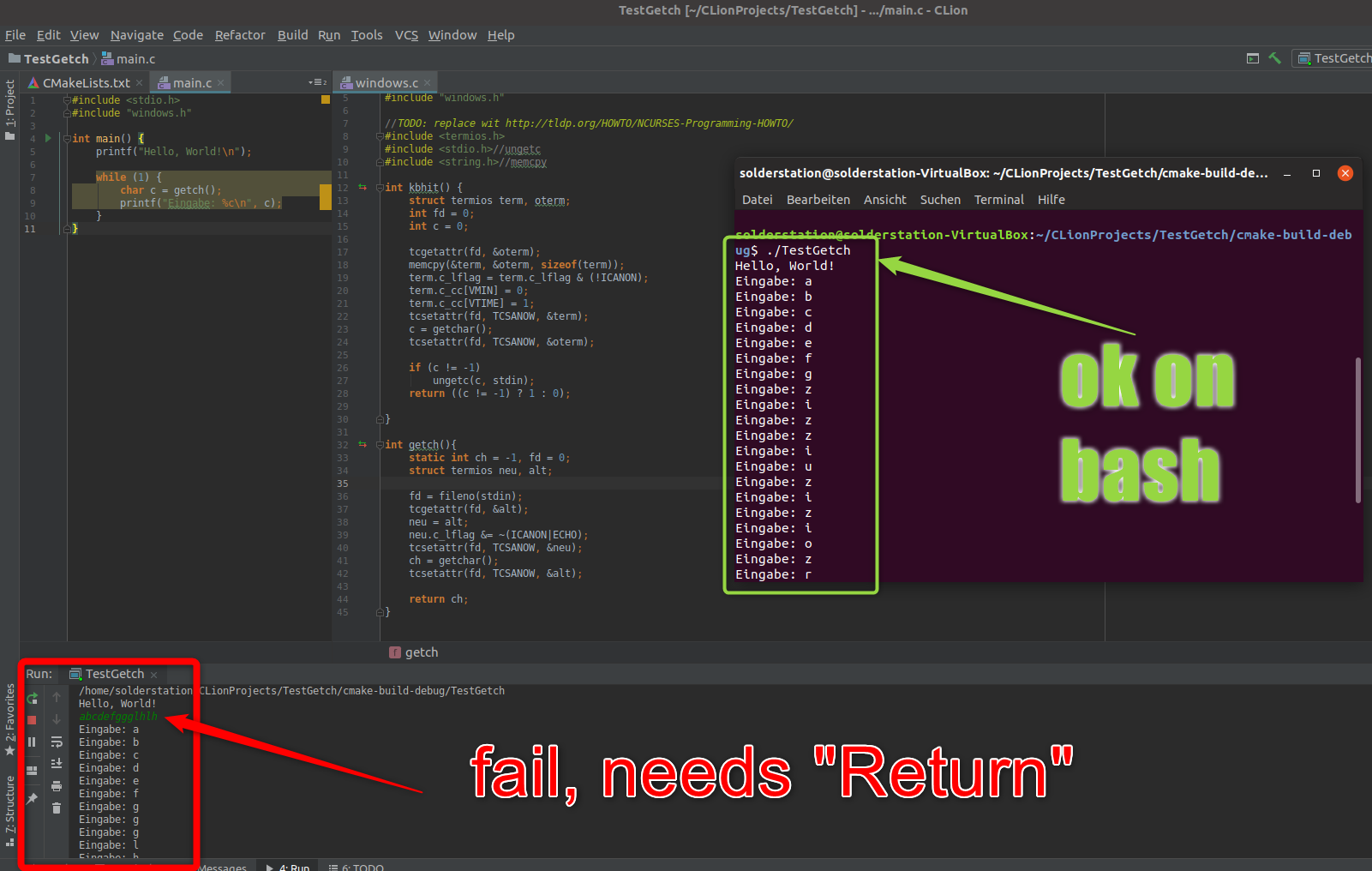

50c schrieb: > nur mal so zum Einlesen...: > https://www.geeksforgeeks.org/difference-getchar-getch-getc-getche/ Danke, hier noch zwei Bilder, die demonstrieren sollen, dass ich nicht zu blöde bin Code auszuführen ;P

Es gibt verschiedene Terminalemulatoren. Es kann gut sein, dass der in deiner IDE das Feature, was du brauchst, nicht unterstützt, andere hingegen schon. So einen full-featured Terminalemulator schreiben ist ein relativ komplexes Projekt, und es ist gut möglich dass $IDE da nur die offensichtlichsten 3 Dinge eingebaut hat.

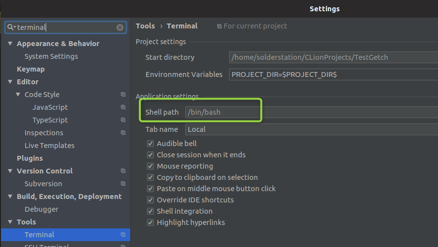

Ich hab den Verdacht, dass das "Terminal" in der IDE sein eigenes Süppchen kocht (ein eigener Zeileneditor (in grün)) und erst bei Return die Zeile an die Anwendung weitergibt. Das Teil kann wahrscheinlich gar kein Single-Char-Input. Starte in dem Teil mal nen Texteditor ... PS: deine getch-Routine sollte auch VMIN und VTIME setzen.
Ja, der interne Terminalemulator von CLion scheint da ein paar Einschränkungen zu haben. So kannst mit CLion einen externen Terminalemulator nutzen (hier gnome-terminal, sollte aber genauso mit einem anderen funktionieren): https://stackoverflow.com/questions/36675012/how-to-execute-a-clion-program-in-gnome-terminal Ich verstehe sowieso nicht, warum Leute in der heutigen Zeit immer noch IDEs benutzen ;-)

D a v i d K. schrieb: > Egal wie ich diesen teil hier umsetze (also hab bestimmt schon 8 > verschiedene Implementierungen "reinkopiert" Funktioniert immer nur die > Erkennung NACH dem betätigen der Enter-Taste. Das liegt daran, dass Terminals (genau genommen TTYs) unter Unix die eingegebene Zeile normalerweise erst nach Drücken der Enter-Taste absenden, d.h. davor hat Dein Prozeß gar keine Chance die Eingaben zu sehen, egal welche Input-Funktion er verwendet. Um das zu ändern, muss das TTY in den raw-Modus versetzt werden. Auf die Schnelle habe ich dieses Tutorial gefunden, das die Thematik recht ausführlich behandelt: https://viewsourcecode.org/snaptoken/kilo/02.enteringRawMode.html Falls Du es einfacher haben möchtest und Dich der Hintergrund nicht interessiert, kannst Du z.B. die ncurses-Bibliothek verwenden. Da gibt es die Funktionen raw() und noraw(), um zwischen den beiden Modi umzuschalten und auch die getch()-Funktion nach der Du im Eingangspost gefragt hattest.

R. M. schrieb: > Das liegt daran, dass Terminals (genau genommen TTYs) unter Unix die > eingegebene Zeile normalerweise erst nach Drücken der Enter-Taste > absenden Da die Dinger ursprünglich an seriellen Schnittstellen angeschlossen waren: Wie sollen die das machen? Wie soll damit z.B. ein Bildschirmeditor funktionieren? vi beispielsweise reagiert auf einzelne Tastendrücke ... Und ein vt100 sendet jeden Tastendruck einzeln, das hat weder einen Zeilenpuffer noch sendet es erst nach der Entertaste. Das Problem hier dürfte sich buffered IO nennen, und liegt nicht im Terminal, sondern ist ein Teil des Betriebssystems. Der lässt sich auch abschalten (sonst würde wie gesagt kein Bildschirmeditor funktionieren). Das sollte mit setvbuf mit dem Modus _IONBF möglich sein.

Die andere Frage ist halt, ist das wirklich so zentral dass das im Terminalemulator der IDE läuft? Warum nicht einen externen nehmen? Im Endeffekt muss es ja eh dort laufen, und wenn die sich unterschiedlich verhalten ...
Sven B. schrieb: > Die andere Frage ist halt, ist das wirklich so zentral dass das im > Terminalemulator der IDE läuft? Warum nicht einen externen nehmen? > > Im Endeffekt muss es ja eh dort laufen, und wenn die sich > unterschiedlich verhalten ... ein deutliches JEIN, ich "simuliere" hier Dinge, die eigentlich auf einem AVR ablaufen. Also möchte ich Eingaben wie Knopfdrücken über die Tastatur abhandeln. Beitrag "CMake zwei Compilate bauen lassen" Grüße David
