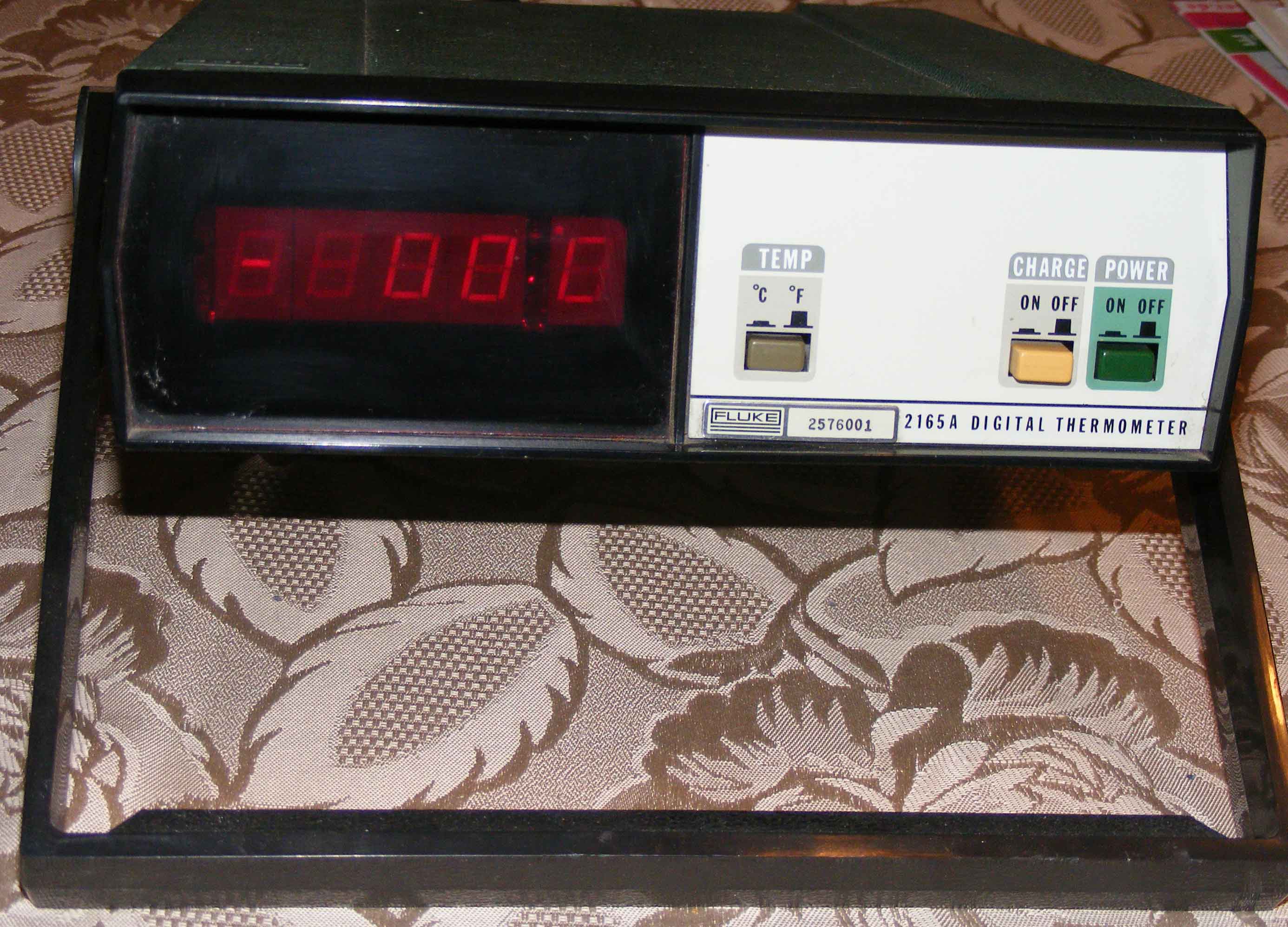

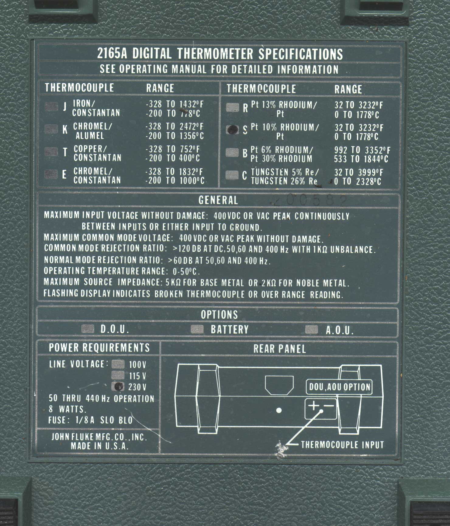

von michael_ (Gast)
Ich hatte hier schon mal gefragt, aber damals war kein preiswerter
Sensor in Sicht.
Beitrag "FLUKE Thermometer und Thermoelement Typ-S"
Das Gerät ist ein FLUKE 2165A.
Ist sicher ganz ordentlich.
Hinten sind zwei Schrauben mit U-Scheiben zum anklemmen.
Wenn ich so einen Sensor kaufe, werde ich mal Cu-Leitung nehmen.

Eine andere Baustelle ist das Fluke. Da hüpft die letzte Stelle +-2° und
das Display flackert leicht.
Kein Wunder nach 20 Jahren auf dem Dachboden bei Hitze und Kälte.
Werden Thermoelemente individuell auf das Meßgerät einjustiert?
Gleich am Eingang ist ein Platinchen mit einem Einstellregler.
von Michael B. (laberkopp)
michael_ schrieb:
> Mein Ziel das Fluke mit einem S-Typ in Betrieb zu nehmen, habe ich
> erreicht.
Du kannst ja mal mit einem K-Typ die Temperatur am Ende der
Ausgleichsleitung und übergang zu den Anschlüssen den S-Typ messen in
Bezug zur Raumtemperatur.
von michael_ (Gast)
Nö!
Versuch abgeschlossen.
Aus die Maus.
Höchstens noch die flackerne Anzeige vom Fluke in den Griff kriegen.
