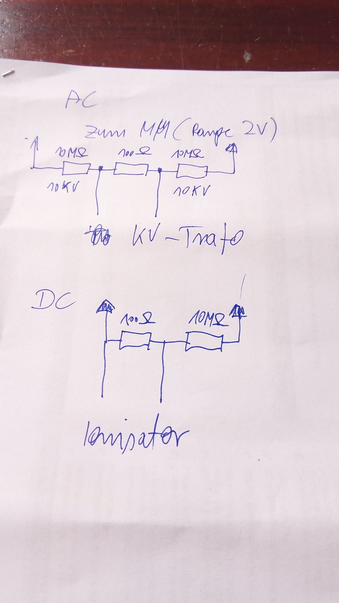

Achim H. schrieb: > Max Daliman A. schrieb: >> Wieso müssen es aber 100 1MOhm Widerstände sein. >> Kann ich nicht auch 10 10MOhm nehmen? Die habe ich nämlich hier. > > Das kommt darauf an. Normale 10 MOhm-Widerstände haben eine > Spannungsfestigkeit von ca. 250V. Davon zehn in Reihe dann 'nur' 2500V > minus Sicherheitszuschlag. Man kann natürlich auch 10 MOhm-Widerstände > mit einer Spannungsfestigkeit im kV-Bereich nehmen, von denen habe ICH > noch einige auf Lager ;). Damit kommt man dann leicht auf über 30kV (bei > 10 Stück). Meine sind 10MOhm, 1W und bis 10KV. Das multipliziert mit 10 dürfte reichen. GND ist da direkt miteinander verbunden. Würde bei Wechselstrom dabei nicht das MM kaputtgehen? Zu Achim H. Es sind ca. 25kHz und 190Hz. Was muss ich dabei noch bedenken.

Max Daliman A. schrieb: > Wieso müssen es aber 100 1MOhm Widerstände sein. > Kann ich nicht auch 10 10MOhm nehmen? Die habe ich nämlich hier. Wenn deine 10MΩ Widerstände jeweils 2000V Spannungsfestigkeit haben (besser 2500V - Sicherheitszuschlag) dann geht das natürlich schon. Allerdings sind solche Widerstände nicht handelsüblich und teurer als 10 normale Widerstände mit 1MΩ und 250V Spannungsfestigkeit.
Max Daliman A. schrieb: > Geht das auch? Und wenn ja, dann auch für alle Frequenzen? Da wirst abgleichbare Kapazitäten vorsehen müssen, und insbesondere bei Reihenschaltungen von Hochohmwiderständen diese in Kunststoff eingiessen oder in einen engen Schlauch stecken, weil sonst aufgrund von Sprühentladungen "das ohmsche Gesetz nicht mehr stimmt".
Wenn man es richtig machen will, dann eher so. Beitrag "Re: 10:1 Dämpfungsglied für 1MOhm gesucht" Man muss zum HV-Widerstand noch einen passenden Kondensator parallel schalten. R1*C1 = R2*C3

Max Daliman A. schrieb: > Geht das auch? Und wenn ja, dann auch für alle Frequenzen? Das sollte ein 1 Megaohm Widerstand werden und nicht 10.
