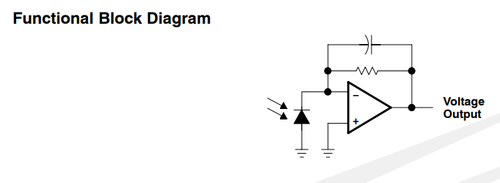

Dann wäre so eine Lösung als Beispiel möglich? Photodiode + op amps http://ww1.microchip.com/downloads/en/AppNotes/01494A.pdf
Wie schnell solls denn sein? Einfach auszuwerten und mit einem großen Dynamikbereich wären auch Fotowiderstände. Die sind allerdings schnarchlahm (>10s), bis die sich mal eingependelt haben. Dafür genügt ein ganz einfacher Spannungsteiler.
Samuel schrieb: > Dann wäre so eine Lösung als Beispiel möglich? > > Photodiode + op amps > > http://ww1.microchip.com/downloads/en/AppNotes/01494A.pdf Das in Figure 5 entspricht ja genau dem Ersatzschaltbild des fertigen Sensors.
