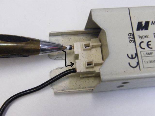

Eins simple Lösung, die einen Rückbau erlaubt, wäre den Starter tauschen und Draht umklemmen an der Drossel. Skizze anbei.
