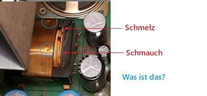

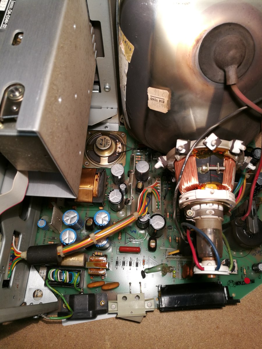

Hallo Zusammen, ich habe hier einen Macintosh 512K. Zuletzt in Betrieb vor ca. 30 Jahren. Damals kam auf einmal heftiger Rauch aus dem Gehäuse. Daraufhin ausgeschaltet. Bis jetzt nie wieder eingeschaltet. Heute habe ich ihn mal geöffnet. Ich hätte erwartet dass da drin alles Verkohlt ist. Die Netzteilplatine sieht aber recht gut aus. Ich bin mir nicht mal sicher was da genau gekokelt hat. Ein kleiner Trafo und die zwei Kondensatoren davor sehen zumindest mal verdächtig aus. Hat jemand eine Idee ob er die Ursache sein kann? Der große Haupttrafo sieht jedenfalls von außen I.O. aus. Was meint ihr?
Der Schwachpunkt beim FatMac ist weniger das Netzteil als der Analogteil auf dem gleichen Board. Entferne doch bitte mal die Kunststoffisolation von der Rückseite des Boards. Wimre sind das kleine Kunstoffpömpel, die man durch Drücken des Mittelstiftes entriegeln und dann entfernen kann. Fotografiere rund um den Zeilentrafo die Lötseite der Platine. Achte dabei auf Probleme rund um den Stecker zur Ablenkeinheit (führt zur Spule an der Bildröhre) und schau mal, ob der schon teilweise zerschmolzen ist.

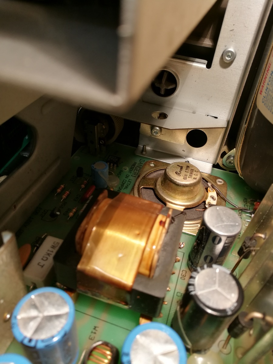

Cyblord -. schrieb: > Noch ein Bild vom großen Trafo. Der sieht schon etwas nach Hitzeschaden aus. Gibt es Messergebnisse?
Sven S. schrieb: > Der sieht schon etwas nach Hitzeschaden aus. Kann ich so nicht sagen - und ich habe viele 128k Macs, FatMacs und Plus gesehen. Etwaige Hitzeschäden sind am besten auf der Lötseite zu erkennen. Kann aber nicht schaden, die Elkos mit den knappen Kleidchen mal zu tauschen. Eine der Gimmicks dieser Macs ist die Innenseite des Gehäuses, auf der sich alle Entwickler verewigt haben mit ihrer Unterschrift. Da findet man Grössen wie Bill Atkinson, Steve Wozniak und andere Legenden.

Sven S. schrieb: > IMG.jpg Problem bei der Fertigung? Mehrere Trafos liegen in der Kiste und zerpieksen sich gegenseitig die Schirmfolie?
Ja, puh, ich habe alle 9" Macs bis auf den SE/30 (der ein Sony Netzteil besitzt) beim Umzug damals entsorgt, kann also keine Bilder mehr liefern. Aber die SNT-Trafos sahen alle mehr oder weniger so aus wie der auf dem Foto. Das ist Klebstoff, der den Kern und den Wickelkörper zusammenhält, damits nicht klappert oder piepst. Fehler Nummer 1 war immer der 'Melting Deflection Plug' nahe des Z-Trafos. Es schadet übrigens auch nicht, nach all den Jahren mal die Pins der Bildröhre zu putzen und den Sockel. Hier habe ich mal eine kleine Bastelei veröffentlicht, um dem Kerlchen eine SCSI Platte unterzuschieben: https://shop.heise.de/katalog/fat-mac-entstaubt

Matthias S. schrieb: > Aber die SNT-Trafos sahen alle mehr oder weniger so aus wie der > auf dem Foto. Das ist Klebstoff, der den Kern und den Wickelkörper > zusammenhält, damits nicht klappert oder piepst. Danke, ich hatte mich schon gefragt ob diese braune Suppe da drauf so sein muss. Ist bei beiden Trafos ungefähr gleich. > Fehler Nummer 1 war immer der 'Melting Deflection Plug' nahe des > Z-Trafos. Werde ich mal checken. Habe die Schaltpläne. Ist der Z-Trafo auf den Bildern oder befindet der sich weiter rechts bei der Bildröhre? Werde noch Bilder von der Unterseite liefern, aber da war eigentlich alles I.O. Was ist mit den beiden runden Kondensatoren zwischen Kaltgerätebuchse und dem kleinen Trafo? Die sehen doch auch komisch aus oder?

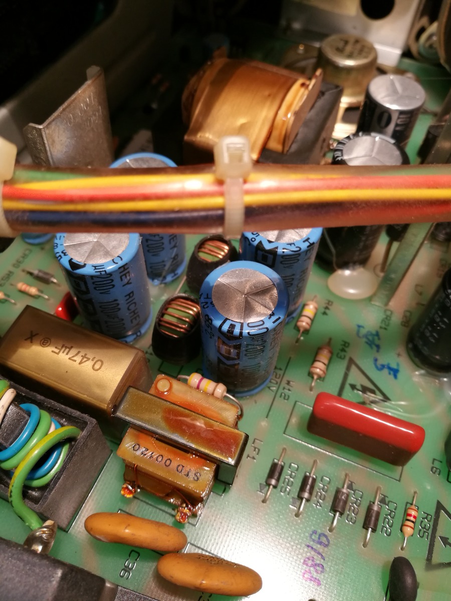

Cyblord -. schrieb: > und dem kleinen Trafo Du meinst die Gleichtaktdrossel LF1? Also C36 und sein Nachbar? Kannste ja mal auf Kurzschluss messen, aber die würden nach einem Knall mit Rauch anders aussehen. Cyblord -. schrieb: > Ist der Z-Trafo auf den Bildern oder befindet der sich weiter rechts bei > der Bildröhre? Der ist der gekapselte Trafo oben auf der Platine, von dem der 'Saugnapf' Richtung Bildrohr geht. In der Nähe des Trafos ist der 4-polige Stecker zur Ablenkeinheit.

Matthias S. schrieb: > Cyblord -. schrieb: >> und dem kleinen Trafo > > Du meinst die Gleichtaktdrossel LF1? Also C36 und sein Nachbar? Korrekt. C36 und Co. > Kannste > ja mal auf Kurzschluss messen, aber die würden nach einem Knall mit > Rauch anders aussehen. Ja aber irgendwas hat graucht damals. Der Bildschirm fror kurz ein, dann war alles aus. Das ist genau mein Problem, dass da drin alles viel besser aussieht als befürchtet. Ich hätte erwartet man sieht die Ursache sofort.
Cyblord -. schrieb: > Ja aber irgendwas hat graucht damals. Netzseitig ist der 0,47µF 'X' verdächtig. Die Serie ist bekannt als explosiv.
Andre schrieb: > Sven S. schrieb: >> IMG.jpg > > Problem bei der Fertigung? Mehrere Trafos liegen in der Kiste und > zerpieksen sich gegenseitig die Schirmfolie? Oder ein mit der Spitze darauf gefallener Schraubenzieher könnte die kleine Delle verursacht haben. Thermische Ursache unwahrscheinlich. "Schmelz" halte ich schlicht für den Kleber, der Bastelfreunde wie mich, die solche Trafos gern ausschlachten, immer wieder freut ... Der längliche Schatten / Fleck entlang des Jochs sieht harmlos aus, vielleicht ebenfalls ein Resultat der Verklebung (Lösungsmittel). Das ist nur (m)eine un-professionelle / -verbindliche Meinung dazu.

Ich denke Du suchst an der falschen Stelle. Schaue Dir die Hochspannungserzeugung und Ablenkung an, sehr wahrscheinlich sitzt das Problem an der Stelle. Wenn da was kaputt ist wäre es besser gewesen Du hättest vor 30 Jahren versucht das Ding zu reparieren, Heute bekommst Du dafür einen DST nur gegen Tausche gegen die selbe Menge Gold.. Hast Du Ahnung mit der Reparatur von Schaltnetzteilen und Hochspannungsendstufen? Ich weiß Cyblord, Du bist ne Weile hier, aber Du kannst ja auch "nur Programmierer" sein..ist keine Abwertung, aber es wäre dann evtl. besser Du läßt Einen in das Ding gucken der einen Plan hat was er da tut. Gruß, Holm
Holm T. schrieb: > Ich denke Du suchst an der falschen Stelle. > Schaue Dir die Hochspannungserzeugung und Ablenkung an, sehr > wahrscheinlich sitzt das Problem an der Stelle. Wenn da was kaputt ist > wäre es besser gewesen Du hättest vor 30 Jahren versucht das Ding zu > reparieren, Heute bekommst Du dafür einen DST nur gegen Tausche gegen > die selbe Menge Gold.. Nur war ich vor 30 Jahren gerade mal 5 Jahre alt. Da ging das eher schlecht. Aber danke ich werde das anschauen ob es tatsächlich daran liegt. > Hast Du Ahnung mit der Reparatur von Schaltnetzteilen und > Hochspannungsendstufen? > Ich weiß Cyblord, Du bist ne Weile hier, aber Du > kannst ja auch "nur Programmierer" sein..ist keine Abwertung, aber es > wäre dann evtl. besser Du läßt Einen in das Ding gucken der einen Plan > hat was er da tut. Ja klar, Analogtechnik beherrsche ich nur rudimentär, aber ich denke ich habe genug Erfahrung um da erst mal selbst ranzugehen. Schaltnetzteile kann ich schon noch vermessen und reparieren. Allerdings würde ich es sein lassen falls da wirklich an der Hochspannungseinheit oder Röhre was sein sollte. Dann lohnt sich das Ganze auch nicht und davon hab ich keine Ahnung.

Na mach mal ein paar Fotos. Mit der Röhre ist nichts, die altert, die geht aber eigentlich nie von jetzt auf gleich kaputt. Suche den Transistor der den Zeilentrafo ansteuert und klingele den mal mit einem Diodentester durch, ich denke der wird hinüber sein und der Rest halt Folgeschaden. Gruß, Holm
