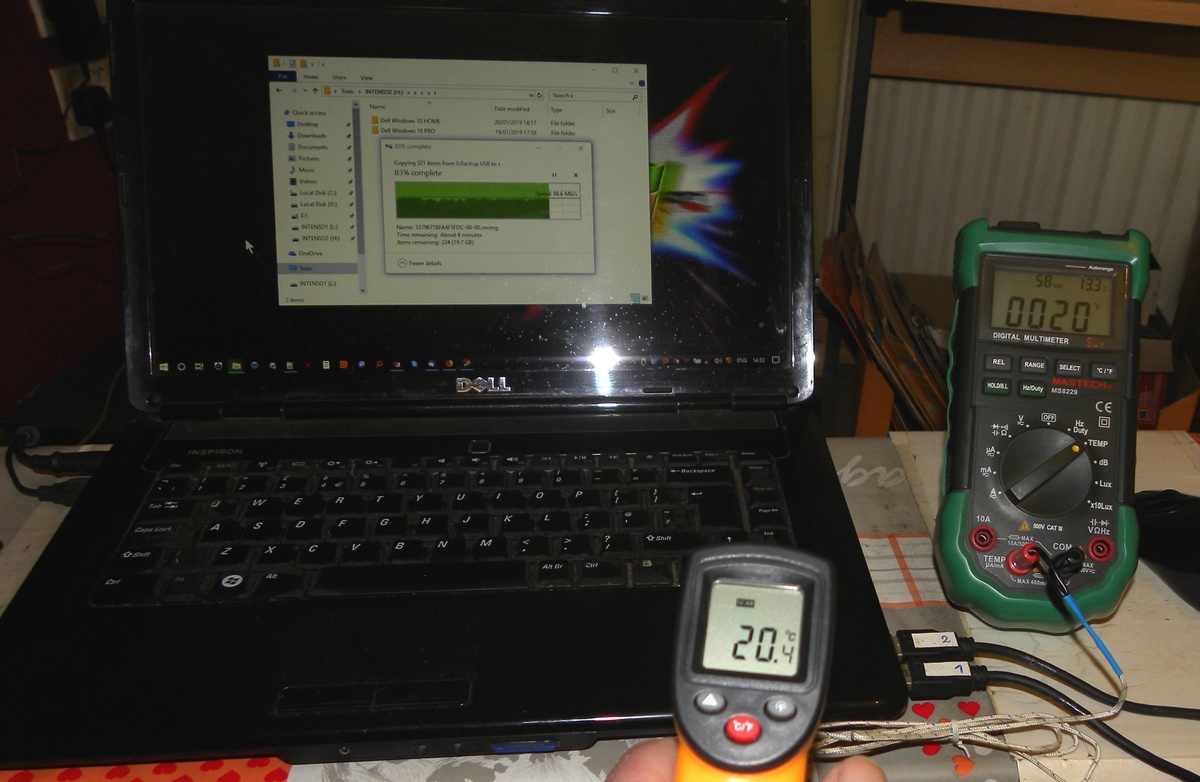

Hab mir auf Ebay eine dieser guenstigen USB3.0 - Erweiterungskarten gekauft um meinem 11 jahre alten Lappy zu etwas mehr Speed zu verhelfen wenn ich meine 20Gbyte-Backupdateien auf externe USB-Festplatten schaufeln moechte. Wer noch einen Laptop ohne USB3.0 hat und ueber einen Expresscard-Slot verfuegt sollte sich diese Karte zulegen - lohnt sich! Wird von Win10 sofort erkannt und der mitgelieferte Treiber braucht nicht installiert zu werden.Im Geraetemanager ist die Karte als "Renesas USB3.0 extensible Hostcontroller-1.0(Microsoft)" ausgewiesen Ich verfuege ueber 2 externe identische USB3.0-Intenso-Festplatten (keine SSDs).Ueber USB2.0 wird eine 20GByte-Datei mit etwa 30Mbyte/s uebertragen.Nun erreiche ich ueber USB3.0 100MByte/s.Mehr lassen meine mechanischen Festplatten nicht zu - dennoch ist der 3-fache Geschwindkeitsunterschied eine ziemliche Erleicherung (hatte eh nur mit 60GByte/s gerechnet) Die 100MByte/s erreiche ich auch,wenn ich direkt eine Kopie von einer USB-HDD zur anderen USB-HDD ziehe.Zuvor (mit USB2.0) musste ich - um Zeit zu sparen - erst von USB-HDD auf Laptop-HDD kopieren und dann von der Laptop-HDD zur zweiten USB-HDD kopieren.Die Flaschenhaelse sind nun erstmals die HDDs und nicht mehr meine (neuen)USBanschluesse.... Der einzige ,aber vernachlaessigbare Kritikpunkt sind die USB-Anschluesse der Expresskarte:Haette man etwas stabiler ausfuehren koennen. USBstecker lassen sich auch "verkehrt" herum einschieben.Dabei wird interessanterweise der Eintrag im Geraetemanger entfernt und die Karte funktioniert nicht-muss mir mal die Anschlussbelegung von USB3.0 ansehen.Dreht man das Kabel um 180 Grad ertoent auch der richtige "Anmeldesound" und ab geht die Post... https://www.ebay.de/itm/Express-Card-Expresscard-to-USB-3-0-2-Port-Adapter-NY/282824611190?hash=item41d9a91576:g:Y4cAAOSwe7BWzsp-:rk:2:pf:1#rwid
Toxic schrieb: > USBstecker lassen sich auch "verkehrt" herum einschieben. Das solltest Du besser nicht tun, das spricht nicht für die Steckverbinder in der Karte. Wenn Du übrigens Deinen Geschwindigkeitstest mit einer SSD durchgeführt hättest, wärest Du höchstwahrscheinlich überrascht worden. Der ExpressCard-Slot hat nur eine PCIe-Lane, und damit ist die Übertragungsrate auf 250 MByte/sec gedrosselt. Das ist erst bei "ExpressCard 2.0" nicht mehr der Fall, aber das findet man frühestens in Notebooks ab etwa 2010/2011. Spätestens da wurden ExpressCard-Slots aber sehr selten, und zur gleichen Zeit kamen dann auch schon USB3-Anschlüsse auf ...

Toxic schrieb: > und die Temperatur messen Verwendest Du busgespeiste USB-Festplatten? Das solltest Du in Verbindung mit Deiner ExpressCard besser sein lassen. Die muss nämlich die 5V für die USB-Ports selbst erzeugen, vom PC wird sie nur mit 3.3V versorgt. Also ist in der Karte ein Aufwärtsregler, und der produziert entsprechende Abwärme. Außerdem ist der Strom, der dem ExpressCard-Slot zugestanden wird, begrenzt. Nimm entweder Festplatten mit eigenem Netzteil oder einen (guten) USB-Hub mit eigenem Netzteil. Es gibt/gab auch USB3-ExpressCards mit zusätzlichem Stromversorgungsanschluss, das aber ist beim Einsatz im Notebook irgendwie noch uneleganter als ein Hub mit Netzteil (alleine schon wegen der zwei Kabel zur ExpressCard).

Rufus Τ. F. schrieb: > Nimm entweder Festplatten mit eigenem Netzteil Beide Intenso-Festplatten haben eine eigene Stromversorgung/Netzteil.Hatte ich bewusst so gekauft,weil ich den USB2.0-Ports schon misstraue.Der kleinen USB3.0-Karte wuerde ich keine hoheren Stroeme zumuten wollen.Mir geht es nur um die Datenuebetragungsgeschwindigkeit. Joachim B. schrieb: > deswegen hatte ich die Karte ja oben und unten mit einer "Line" > Schmelzkleber am Lapptopp gesichert Das muss ich zum Glueck nicht machen.Meine Karte passt wie die Faust auf's Auge.Hat aber auch einen klitzekleinen Nachteil: Ich kann die Karte nur mit einer kleinen Zange vom Lappy abziehen - das geht aber sehr leicht und ohne dass die Gefahr besteht die Karte zu zerstoeren.Nun,die Karte soll sowieso den Rest ihres Lebens im Lappy verbringen. ======== Nun aber zum Temperaturtest - hatte mir keine Ruhe gelassen..... Ich hatte innerhalb von 60 Minuten 300GByte von einer externen HDD zur zweiten externen HDD uebertragen.Hatte dabei fortlaufend die Temperatur oben und unterhalb des Laptops - da wo sich die Expresskarte befand - gmessen.Sie betrug am Anfang 20 Grad und und hatte sich waehrend der gesamten Datenuebertragung nicht geaendert! Habe nach Ablauf einer Stunde sofort alles abgehaengt und Karte aus dem Slot entfernt.Temperatur betrug ebenso nur 20 Grad!! Da wurde absolut nichts heiss.Ich bin zufrieden damit. Ich hatte im Durchschnitt eine Datenuebertragungsgeschwindigkeit von 85MByt/s das ist 3 mal schneller als die von mir erreichten 28MByte/s an USB2.0 3 mal schneller hoert sich nicht so dolle an ist aber in der Praxis - zumindest fuer mich - ein erhebliches Geschwindigkeitsplus. Derselbe Test wie oben beschrieben haette 6!! mal solange gedauert,da der interne Mainboard-USBhub lediglich 15MByte/s von extern zu extern erreicht haette. Es ist denkbar, dass die neuen Expresskarten bessere/schnellere Chips verwenden die uebermaessige Waermeentwicklung vermeiden.So wie es aussieht,werde ich mir noch eine 2. Karte besorgen - hab 2 identische Lappies.....
