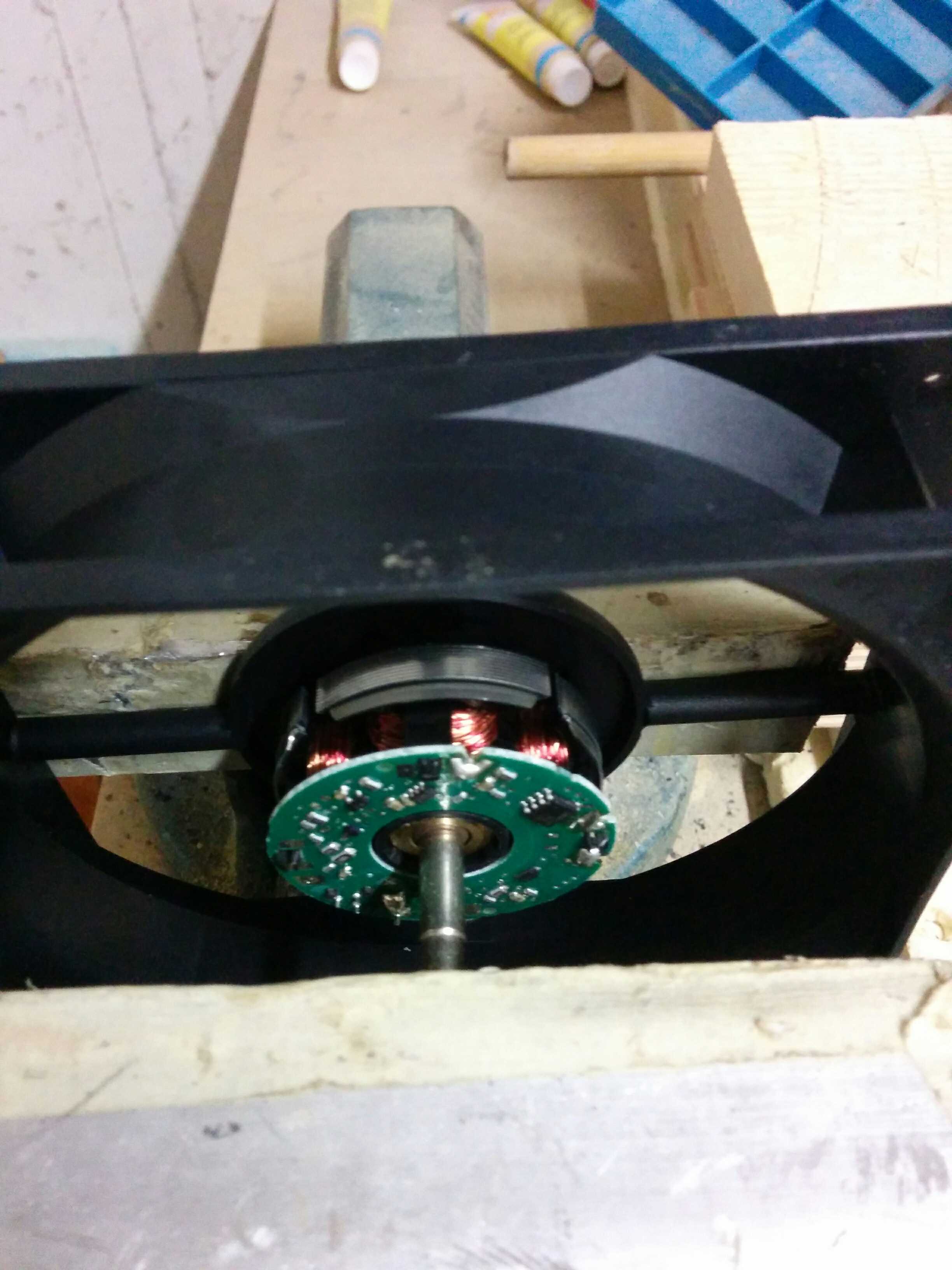

Das war dann auch recht einfach. Man kann das Lager mit einem Stift von
der Elektronik-Seite her auf die Außenseite hin auspressen. Der von mir
verwendete Stift hatte einen Durchmesser von 6mm und war ca. 3cm lang.
So die Klasse Ikea-Regal-Auflage. Es geht aber bestimmt auch ein
Holzübel aus Buchenholz oder ähnlichem. Zum Pressen habe ich einen
Schraubstock verwendet. Es könnte aber auch anders gehen, nur mit dem
Hammer schlagen sollte man wohl nicht machen.

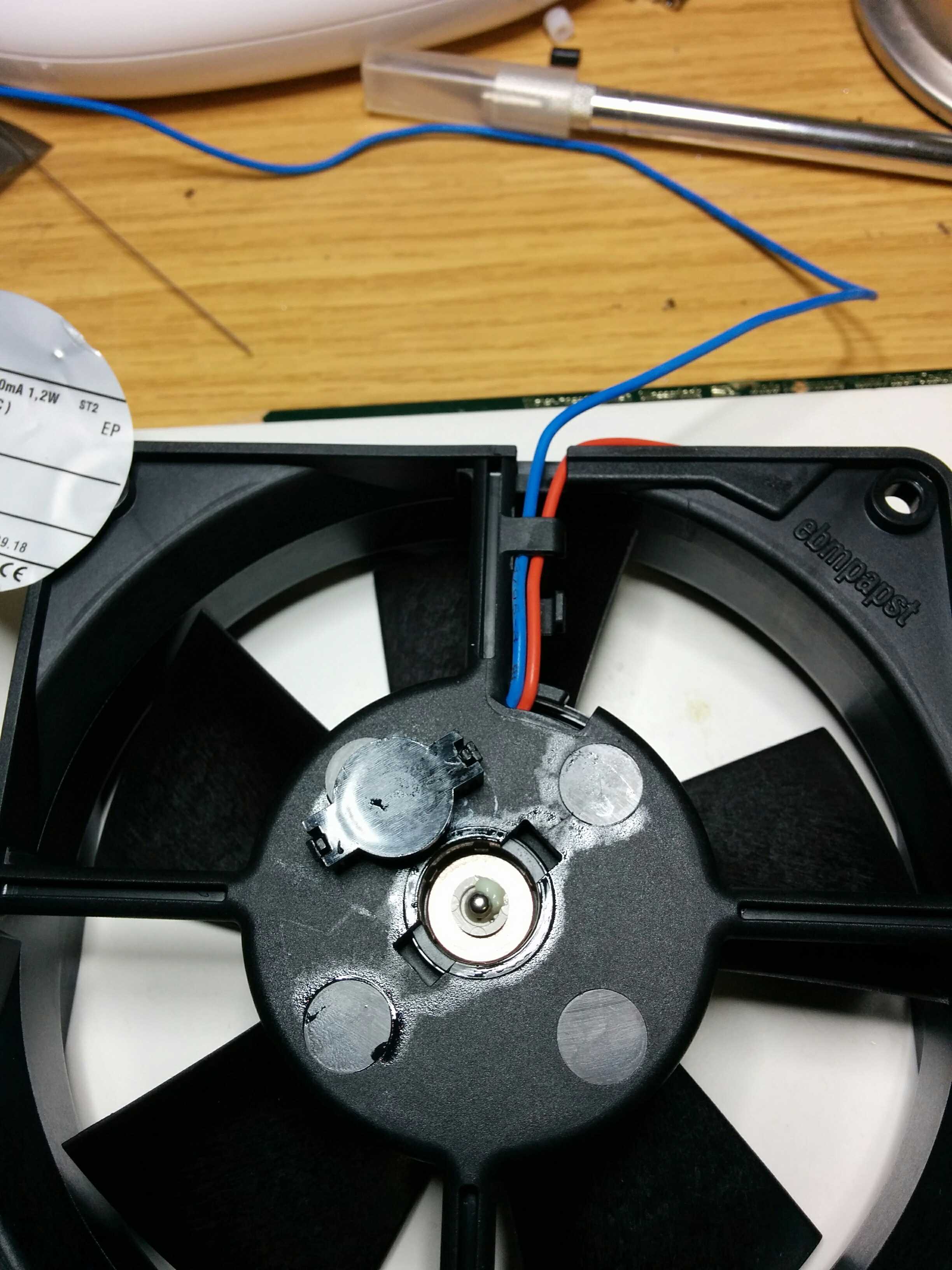

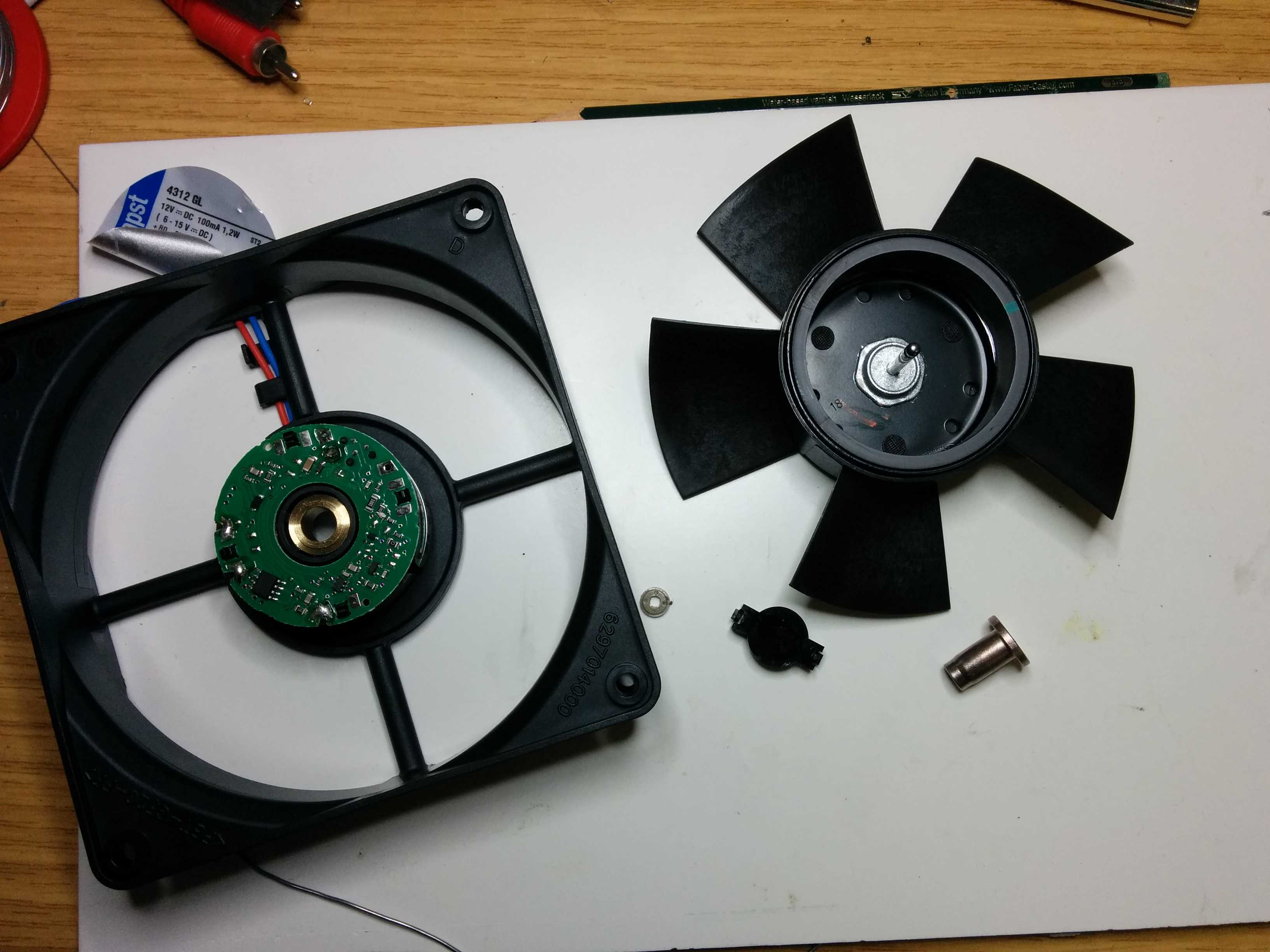

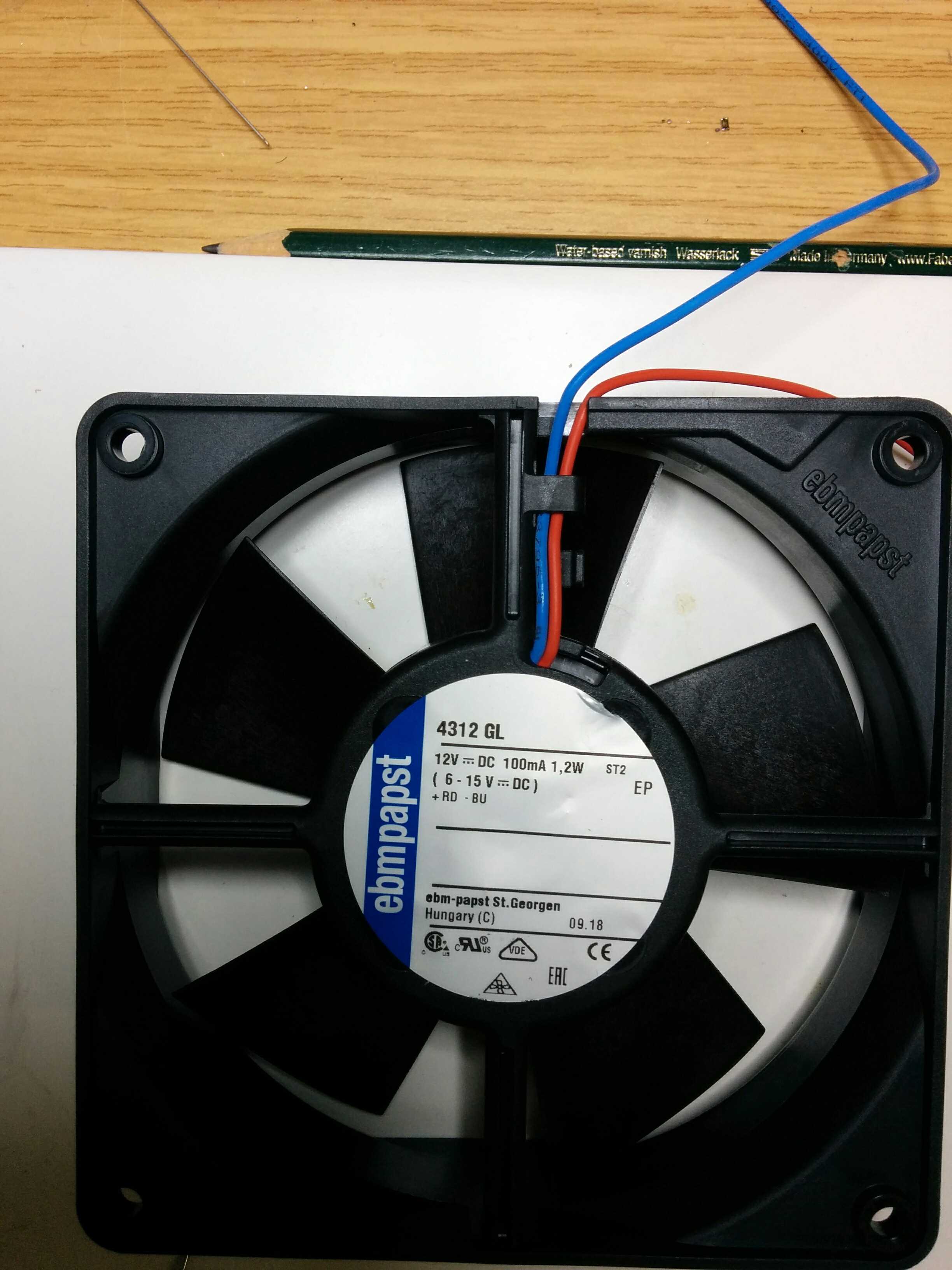

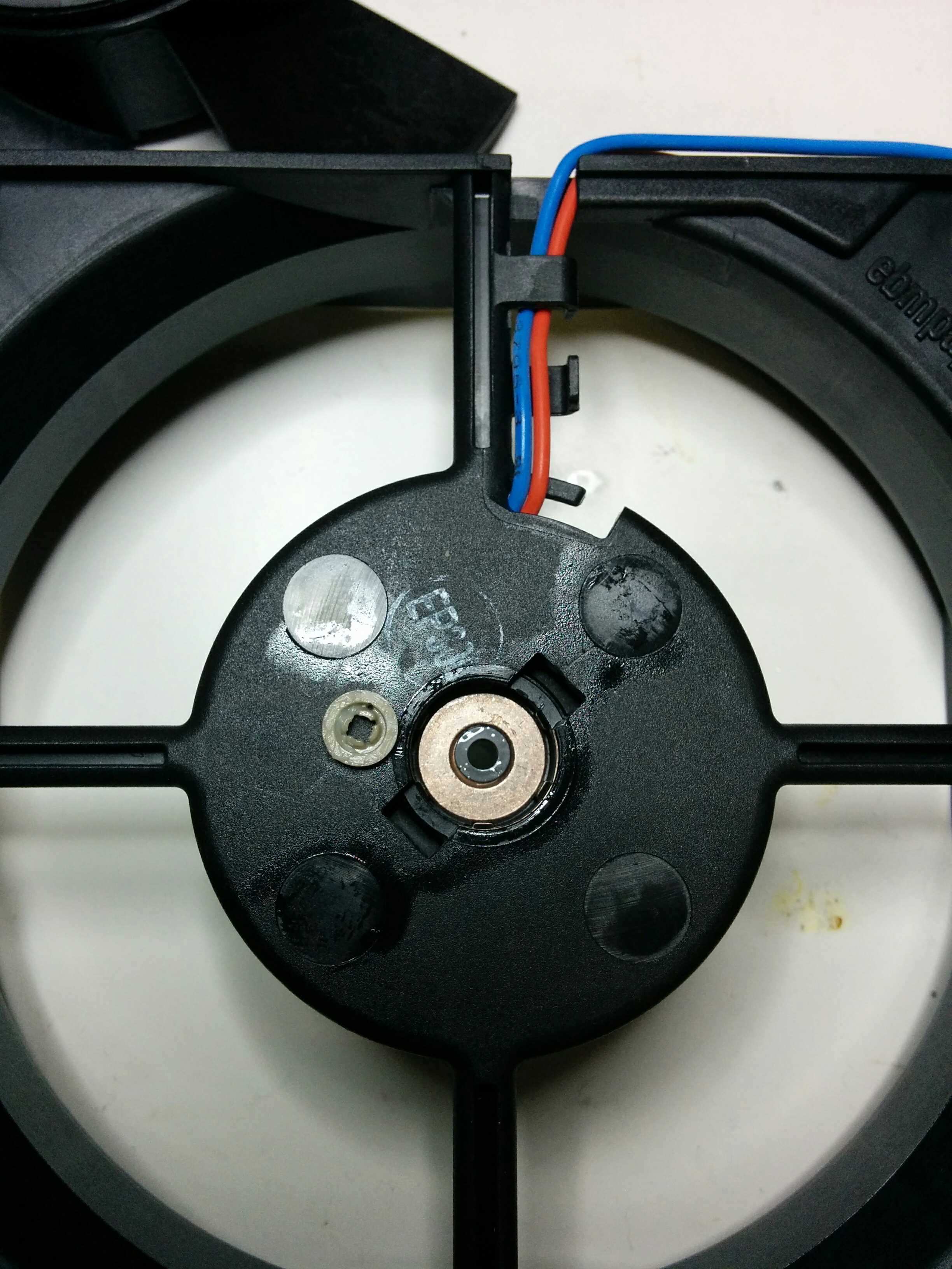

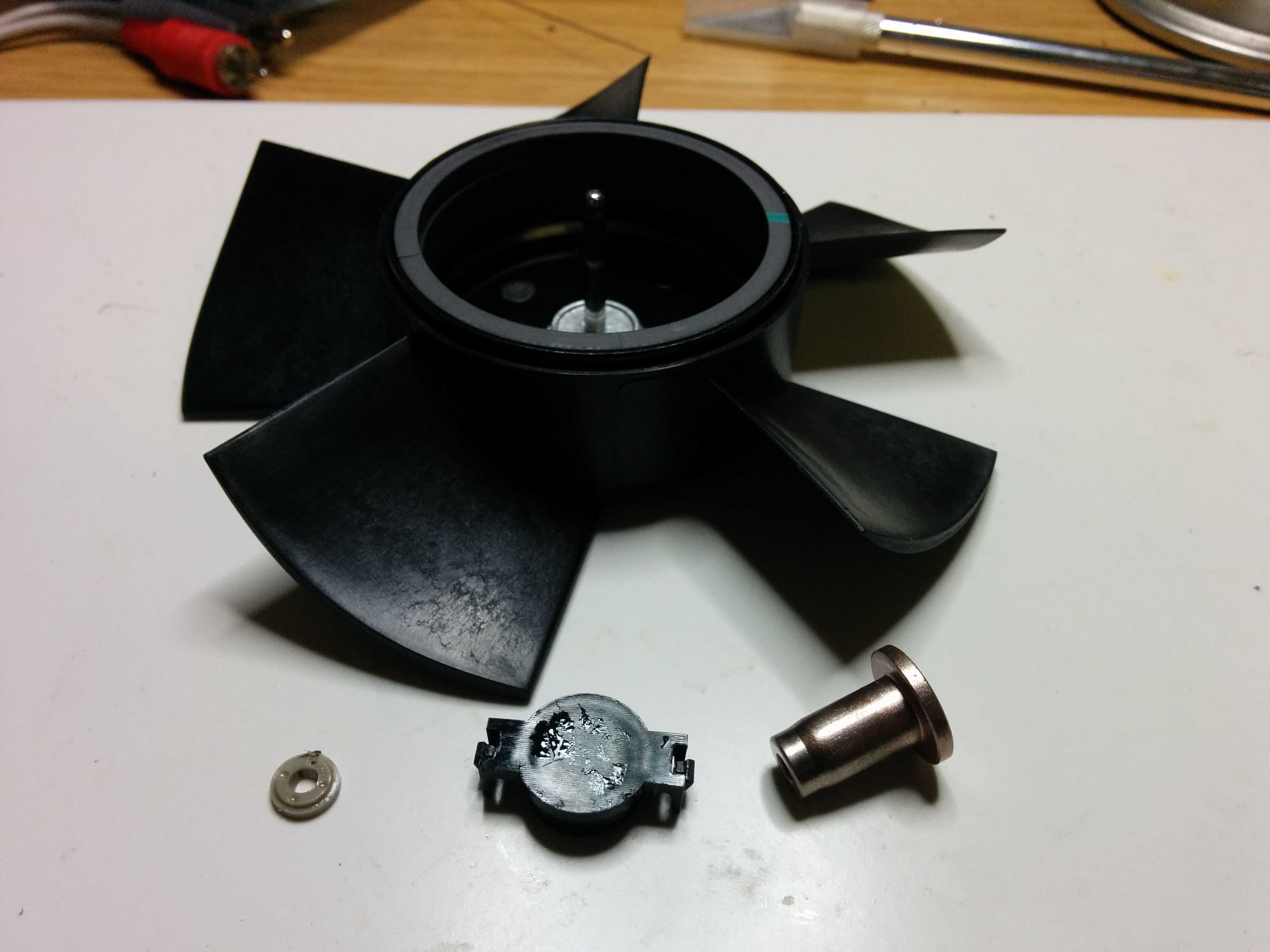

von Ralph S. (schwabe68)
Hi Frank,
ich habe eben noch einen vorrätigen 4312 zerlegt und Bilder gemacht.
Bild 1: Der 4312 im Originalzustand
Bild 2: 4312 ohne den Typen-Aufkleber
Bild 3: Deckel abgenommen.
Bild 4: Wellensicherung entfernt, Lüfterrad abgezogen.
Bild 5: Auspressen des Lagers mit einem Metallzylinder
Bild 6: Alle Einzelteile (incl. Chassis)
Bild 7: Die Teile für den Einbau in den defekten Inventer Lüfter. Von
links nach rechts: Wellensicherung, Deckel und das Gleitlager
Wie man den Inventer Lüfter zerlegt und die Teile wieder einbaut
dokumentiere ich dann wenn ich mir den nächsten Lüfter vornehme,
versprochen.
Wie im Text beschrieben sind die Inventer-Lüfter mit einer veränderten
Elektronik ausgestattet die einen Reversierbetrieb gestattet. Die Bilder
zeigen einen Standard 12V Lüfter der als Ersatzteillieferant (Lager,
Welle) dient. Dieser kostet aber leider auch schon 50€ bei RS, eine
andere Quelle konnte ich leider nicht ausfindig machen.

herangemacht. Dieses mal war er noch nicht so laut. So war die Welle
auch nur minimal eingelaufen.
Über die Zeit habe ich mich gefragt, was denn die Ersatzlüfter so teuer
macht. Ich bin inzwischen ziemlich sicher, dass die Lüfter vom
Hersteller kalibriert sind und auch zusätzlich gewuchtet/selektiert
werden. Das bedeutet, dass die Elektonik auf das Lüfterrad angepasst
ist. Durch den Tausch das Lüfterrads geht die Kalibrierung verloren. Man
sollte also bestrebt sein, das Lüfterrad zu erhalten.
Der erste von mir reparierte Lüfter ist so auch vergleichsweise laut
geworden. Na ja, es kommt ja nicht in jedem Raum auf die Geräusche an.
Ich werde mich jetzt also daran machen, bei allen verbleibenden Lüftern
das Lager so bald als möglich zu tauschen um diese in ihren
Originaleigenschaften so weit also möglich zu erhalten.

Hallo Ralph,
du hast dich doch mit dem iV14 Axial-Ventilator von Inventer und einem
Pabst 4312GL beschäftigt und das Gleitlager ausgetauscht.
Waren bei beiden die Gleitlager identisch?
Kannst du die Maße (Länge, Außen- und Innendurchmesser) bitte noch
bereitstellen, ggf. kann man das Gleitlager auch irgendwo kaufen, dann
muss ich keinen Ventilator zerlegen?
Hier auch mein Thread Beitrag "Inventer iV14V mit lautem Axial-Ventilator"
falls dich das auch noch interessiert.

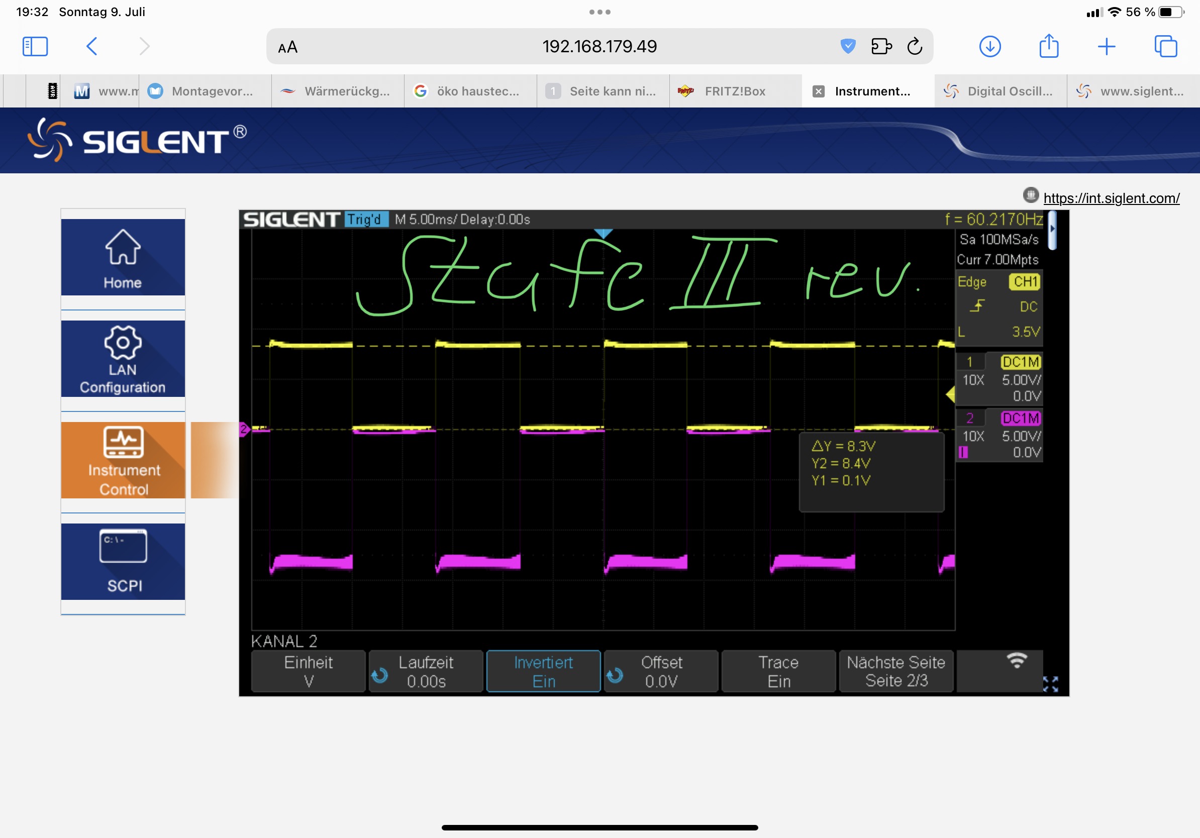

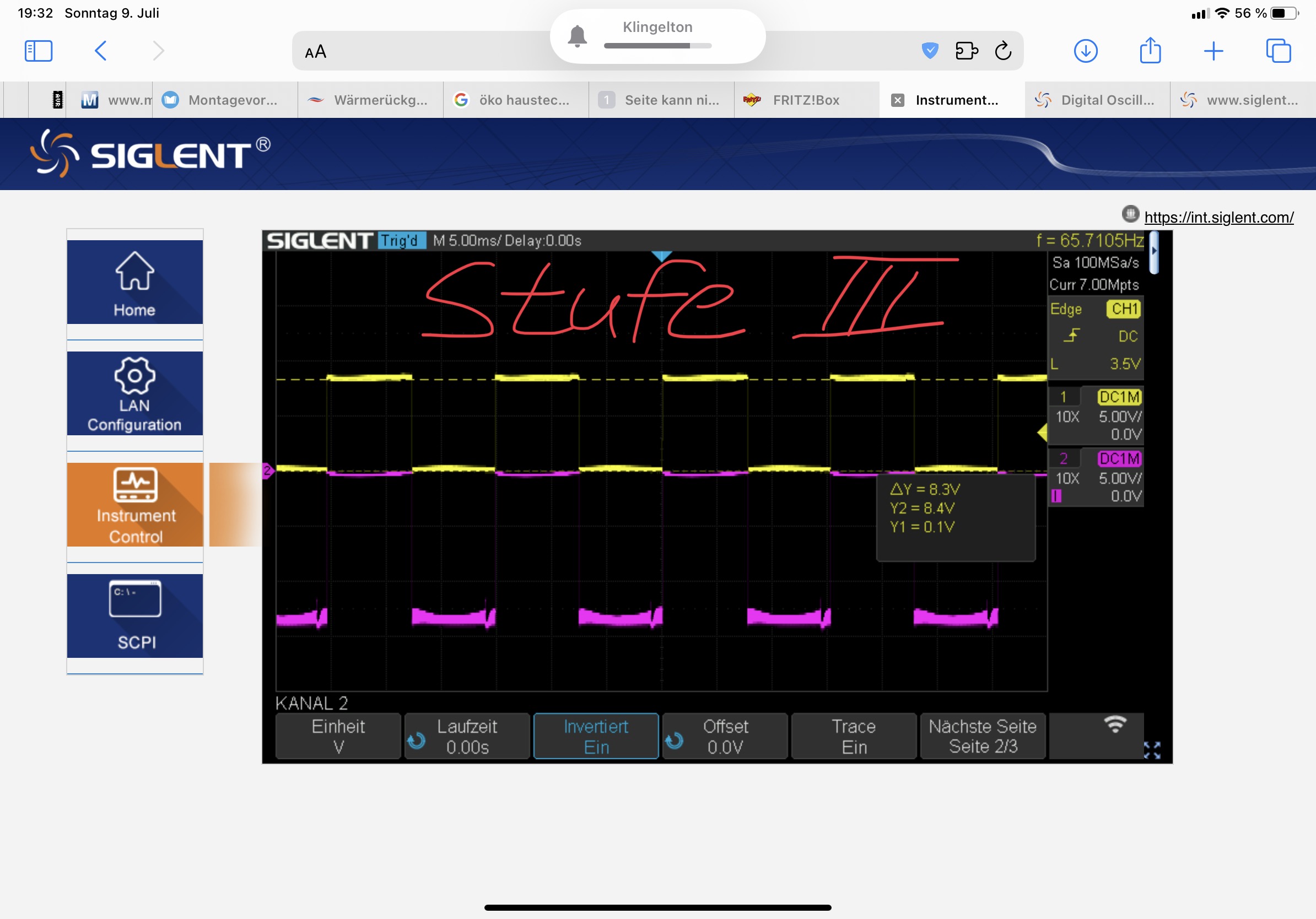

von Winni F. (winnifam)
Hallo Frank,
mit dem 4412FGMPR von Pabst
(3-adrig, rot +UB,blau -GND ,violet PWM, 119x119x25,4 mm)
hatte ich schon getestet.
Der Vertrieb von der Firma hatte mir aber schon zu verstehen gegeben,

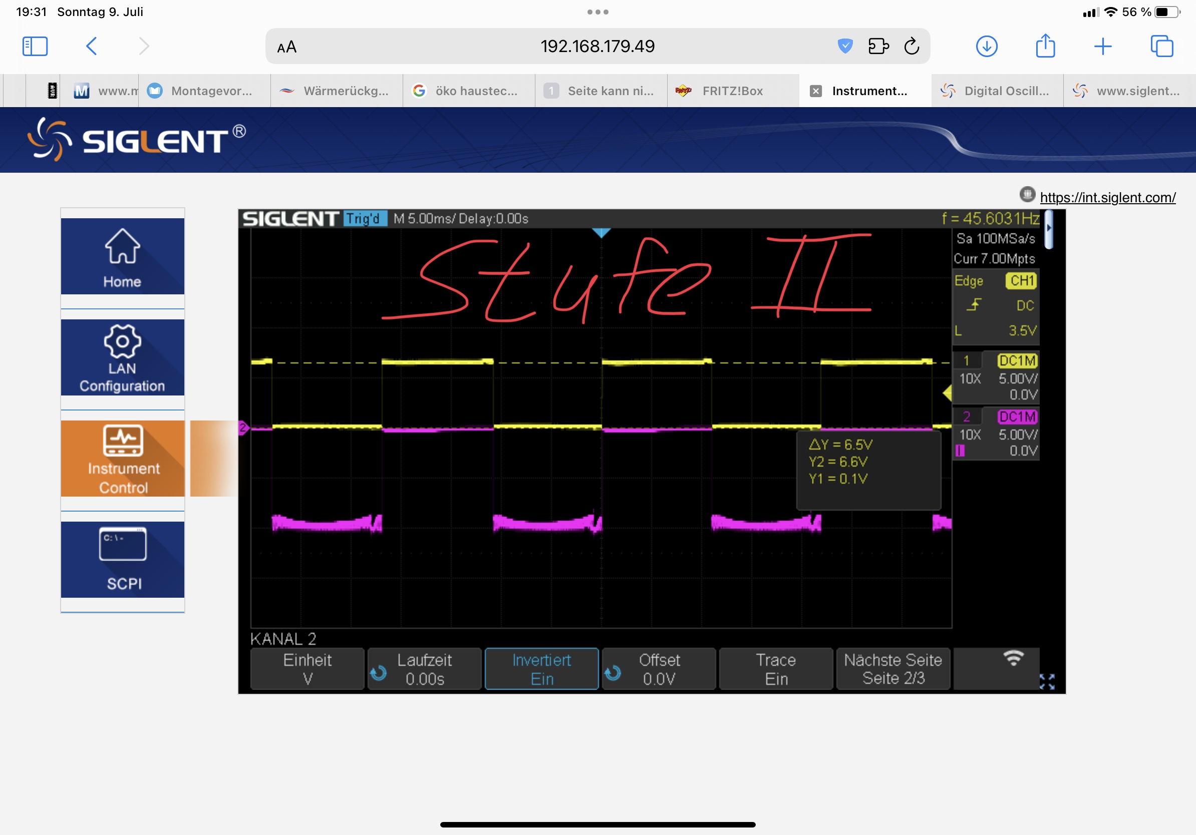

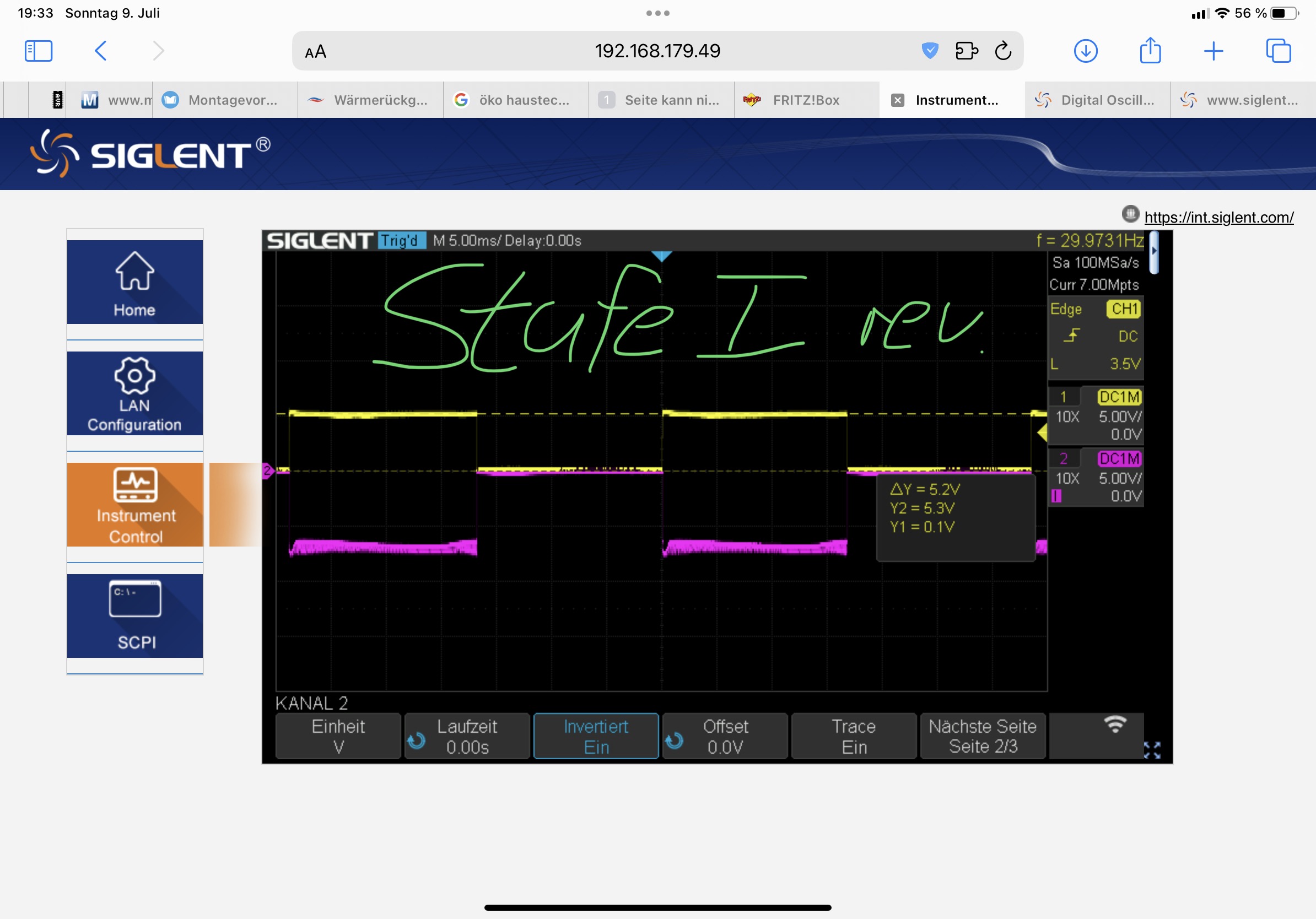

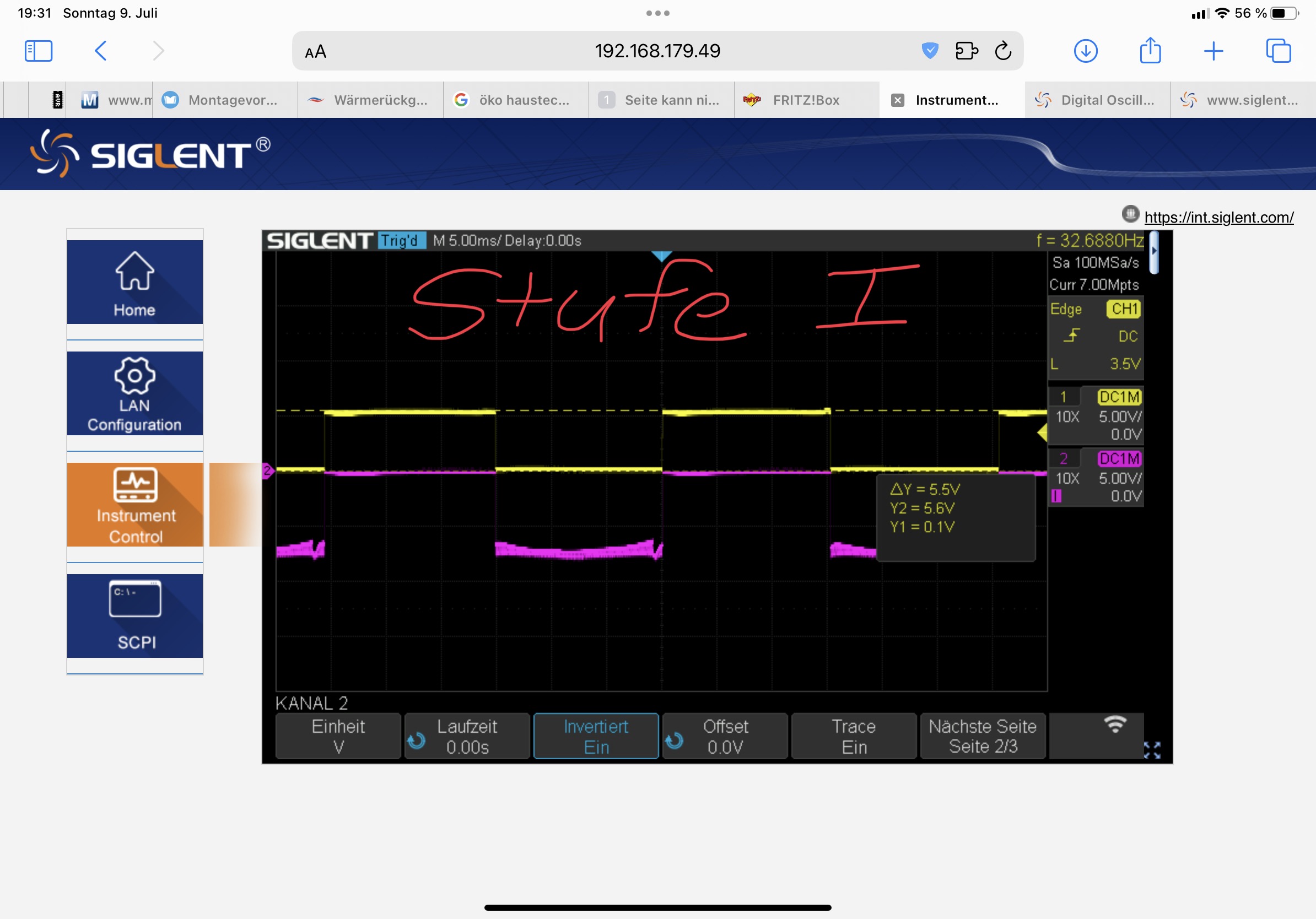

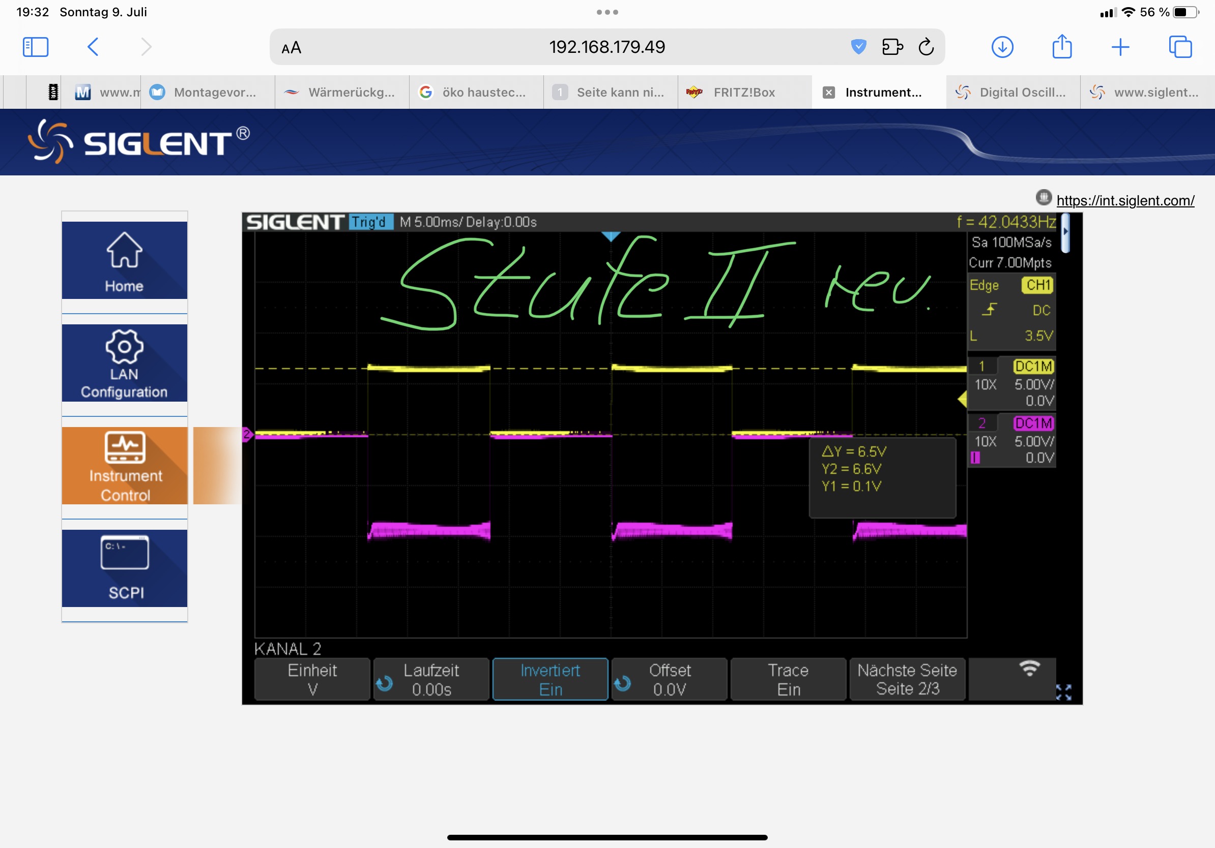

Dann bin ich mit dem DSO an die 4 PINs des Lüfters bzw. des iV-SB-2.2s
die 4 Pins:
    |   1 [gelb] | 2 [grün] | 3 [blau] | 4 [rot]
    |     data   |  data    |  GND     |  UB
Gemessen habe ich 1->GND,  2->GND und 1->2 (Masseanschlüsse an GND)
Der kleine graue Box erzeugt einen Rechteckimplus mit dem konstanten
Tastverhältnis T=0,5. Je nach Schalterstellung wird eine andere Frequenz
ausgegeben und die Amplituden erhöhen sich auch:
Im Revers-Betrieb änderten sich die Frequenzen geringfügig.
    | I: 32Hz  |  II: 45Hz  |  III: 60Hz     (für den Wechselbetrieb)
    | I: 48Hz  |  II: 52Hz  |  III: 68Hz     (für den Dauerbetrieb)
Vielleicht hilft es ein Stück weiter …
Gruße Eli

von Wolf17 (wolf17)
Eli schrieb:
> |  Pin 1  |  Pin 2 (UB+) |  Pin 3
>     | A -0,9V ->     UB+     ->  7,5V      Schalter I
>     | B -7,4V ->     UB+     ->  2V        rev.
>     | A -0,9V ->     UB+     ->  10,2V     Schalter II
>     | B -10,3V->     UB+     ->   2,5V     rev.
>     | A -1V   ->     UB+     ->  15V       Schalter III
>     | B -15V  ->     UB+     ->   3,1V     rev.
Also je zwei hochohmige DC Differenzmessungen gegen Pin2?
Wenn da +xVolt gegen Pin2 anliegen, kann Pin2 eigentlich nicht
aussschließlich UB+ sein.
Wenn es möglich ist, bitte je drei Messungen ausführen 1-2  1-3  2-3.
Und bitte mit so 2200 Ohm belasten.
Und ausser dem DC Wert bitte auch den AC Wert dazuschreiben, dann
erkennt man eine PWM.
Waren die Messungen mit oder ohne angeschlossenen Lüfter? Sind die
niedrigen 50% Frequenzen vielleicht die rückgemeldeten Tachosignale?
Wie war die +UB am Pin4 in den drei Stufen? Sauberer DC oder PWM?
von H. H. (Gast)
Besser wäre Messung mit zwei Widerständen als Last, und eben auch mit
dem Oszi.
