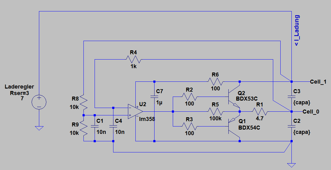

Hallo Leute,
ich habe die zigste Variante einer Balancer Schaltung "simuliert" und
wollte Fragen, ob die es so auch in der Realität täte, oder ob es ein
paar Verbesserungen dafür gäbe?
Vorab:
Das ganze soll an einer exponierten Lage aufgebaut werden
(Gartenhäuschen/Pumphäuschen) da keinen Anschluss an das Stromnetz hat.
Auf dem Pumpenhäuschen sind zwei betagte, ursprünglich 260W 60 Zellen
Solarpanels (ich hab bisher aber unter idealen Bedingungen nicht mehr
als 210W gemessen (ist mir aber egal - die waren umsonst!) parallel per
Dioden verodert und ein 24V 600W Shuntregler. Dieser Shuntregler kann
man per Poti die Ausgangsspannung bis 30V einstellen. Ist diese Spannung
erreicht Schaltet er ab (mit einer Einschalthysterese von ~2V). Ich lade
damit 8S 40Ah LiFePo4 Akkupack und hierbei je Zelle nur auf gut 3,45V.
Bislang Balanciere ich die Zellen mit so einer TL431
"Verheitz-Widerstand" Schaltung.
Ich wollte aber mal was neues ausprobieren und habe im Zusammenhang mit
Superkondensatoren bei Appnotes (von ich glaube Murata) gesehen, da da
per OPs die Ausgleichsströme wirklich um die Zellen verteilt werden und
nicht verheizt.
Diese Schaltung "tut" es bereits in der Simulation! Sie balanciert,
anders als meine "Old Faitful" TL431, zu jeder Zeit und nicht erst bei
der Ladeschlussspannung. Aber hat sie noch Optimierungsbedarf?
Und das sie immer etwas Strom aus den Akkus braucht ist mir klar!
Vielleicht könnt Ihr mir aber noch ein paar Fragen beantworten, die mir
noch nicht ganz klar sind.
1. Die Darlingtons (BDXxxx) haben ja eine relativ hohe
Sättigungsspannung. Macht das ggf. Probleme? Sollte ich ggf. besser ein
Sziklai-Paare vorsehen? Bei denen ist die Sättigung ja nur gut halb so
hoch.
2. Ist R1 eine gute Wahl - also nicht sein Wert, sondern generell? Ich
versuche mit ihm etwas den Strom zu begrenzen. Das es ein Leistungstyp
ist und dieser je nach Strom auch ordentlich warm werden wird ist mir
jedoch klar!
3. Muss ich den OP noch irgendwie kompensieren?
4. Die Wahl des OPs ist noch nicht endgültig! Ich würde der
einfachheitshalber einen einfachen CMOS OP nehmen (mit mehr als 8V
Versorgung! - Hab nur noch keinen richtigen in der Auswahl) der LM358
(LM321 / TS321) braucht ja doch etwas Strom und ein LMV321 hat zu
geringe Versorgungsspannungen für 2 Zellen ;)  - Zur Not würde es aber
zum "spielen" auch der LM358 machen um das Prinzip zu testen. R8/9 wird
dann natürlich auch Hochohmiger
Warum die Anführungszeichen?  Was ist der Unterschied einer Simulation
zu deiner "Simulation"?
> und
Naja, ich würde auf einfache, bewährte Schalttungen zurückgreifen.
Beitrag "Re: TL431-LiPo-Balancer "reloaded""
Welche genau? Der TL431 ist eigentlich OK.
> nicht verheizt.
Irrtum. Auch das ist ein linearer Shuntregler, welcher bei voller Zelle
den vollen Ladestrom schluckt und verheizt.
Wie soll sie das tun? Und vor allem, warum? Solange eine Zelle nicht
voll ist, kann und sollte sie den vollen Ladestrom bekommen.
Das ist nichts weiter als eine Halbierung der Ladespannung mit OPV und
nachgeschalteter Leistungsstufe.
R2, R3, R5 und R6 sind eher überflüssig.
Nur der OPV, der zieht um die 2mA. Ist bei DER Akkugröße kleiner als die
Selbstentladung.
Nö, denn die gehen NIE in die Sättigung, denn dann wäre deine Zelle
kurzgeschlossen.
> hoch.
Nö.
Den braucht man eigentlich nicht. Kann man aber machen. Dann verheizt
der halt die Leistung und nicht nur die Ausgangstransistoren.
> jedoch klar!
Aha. Und wo ist dann dein vielgerühmter Vorteil?
Nein. Der LM358 ist als Spannungsfolger gutmütig.
Kann man machen, ist aber unkritisch. Die Selbstentladung ist deutlich
höher.

Ich habe keine (weiteren) Antworten auf deine Fragen, nur 2 Ideen.
a) um einen OP mit kleinerer Versorgungsspannung nehmen zu können könnte
man oben und unten mit einer Z-Diode ein paar Volt von der
Batteriespannunge abziehen
b) Asymetrie C1/R9, aber kein C bei R8. Auch wenn die Cs klein sind und
damit höchstens auf die Stabilität Auswirkungen haben, ich würde einen
entsprechenden C bei R8 spendieren. C4 dagegen eher weglassen.
Die kostet erst Energie, wenn eine Zelle voll ist.
MQ schrieb:
> Sie balanciert,
Man verliert also dauernd Energie, denn so völlig identisch wird die
Spannung an den einzelnen Zellen nicht steigen während durch beide
derselbe Strom fliesst.
Warum ?
Man verliert sogar beim Entladen Energie, wenn sie nicht abgetrennt
wird.
Erw ürde wohl OpAmps vorziehen, die fast keinen Strom benötigen, dann
fällt allerdings an der Z-Diode auch nicht die vorgesehene Spannung ab.
Will man wirklich OpAmps die 5mA ziehen nur damit die Z-Didoe zufrieden
ist ?
Man brauchst diese ganzen Kondensatoren überhaupt nicht, sie bremsen den
Messvorgang des OpAmps und führen eher zum Schwingen der Schaltung als
zu irgendwas Gutem.
