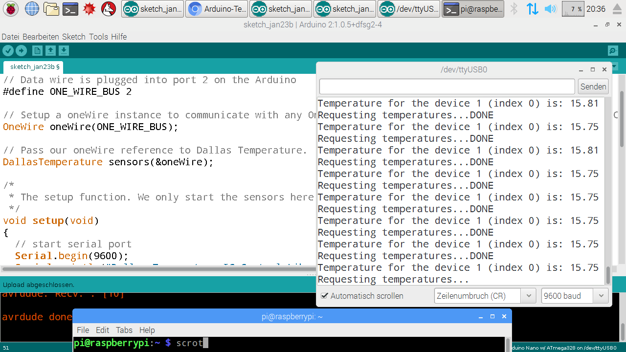

Ich möchte mit einem Arduino Nano w/Atmega 328 und einem DS18S20
Temp.-Sensor eine Schaltung bauen, die ab einem gegebenen Wert (z.B.
20°C) eine Relais schaltet.
Mit den üblichen Sketchen habe ich das Relais einzeln testen können und
habe mit dem DS18S20 Temperaturen gemessen, im Serial Monitor gesehen.
Aber welchen Parameter muss ich im Sketch denn angeben, dass das
Programm weiß, dass ich bei z.B. 20°C das Relais schalten möchte???
Ich habe hier den Sketch teilweise dargestellt.
Ganz unten sieht man die Stelle, um die es mir geht:
WAS muss ich angeben, damit das Programm versteht, dass ab (z.B.
gemessenen 20°C) das Relais geschaltet werden soll?
Kann mir jemand dabei helfen??
Was mache ich denn falsch???
Hier Auszüge aus meinem  Sketch:

void loop(void) {
sensors.requestTemperatures();
//und jetzt kommt die if-Schleife, bei der ich nicht weiß, was ich als
//Referenz-Wert bzw. Parameter angeben soll, damit das Programm bei dem
//eingestellten Wert (hier: 20°C) das Relais schalten soll ...
// ich habe das so und anders versucht, aber nie hat das Relais
geschaltet
digitalRead(2); // Ist das ein brauchbarer Ansatz??
if (Temperatures > 20) {  // Ist 'Temperatures' hier das richtige???
digitalWrite(relaisPin, LOW); // Jetzt müsste das Relais ja schalten
else {
digitalWrite(relaisPin, HIGH);
Kann mir jemand dabei helfen???

Du kannst den DS18S20 nicht direkt mit digitalRead auslesen. Der
verwendet den OneWire Bus. Die Header dafür hast du ja schon. Jetzt
einfach dem Rest der Tutorials folgen, die du überall findest.
Das kommt jetzt total unbeholfen rüber.
Du hast im seriellen Monitor Temperaturwerte gesehen, also kannst Du in
serial.print(irgendwas) gucken, wie die Variable heißt und wie sie
zyklisch ermittelt wird.
Dein "digitalRead(2);" ist falsch und kann weg: Erstens willst Du keinen
digitalen Zustand, sondern einen analogen Wert lesen. Zweitens ist ein
Read ohne Zuweisung auf eine Variable sinnlos.
Füge vor Deinem "if" ein "Serial.println(Temperatures);" ein und schaue
per Monitor, ob diese Variable einen sinnvollen Wert hat. Wenn nein,
zurück auf Anfang und gucken, ob sie anders heißt oder wie / wo sie
einzulesen ist.

von Joachim B. (jar)
Helmut O. schrieb:
> if (One_Wire_Bus > 20);
> Warum will mir denn keiner konkret verraten, wie ich das richtig machen
> muss???
isst du Eier roh oder bereitest du sie zu?
1 mit onewire die Temperatur LESEN
2 dann erst die gelesene Temperatur verwenden
hier schon fertig
https://blog.silvertech.at/arduino-temperatur-messen-mit-1wire-sensor-ds18s20ds18b20ds1820/
und ab Zeile 14 kannst du die Temperatur nutzen
na ja
besser (siehe Name von...
if(temperature > 20.0) { ; };// mach was
statt { ; }; // natürlich was sinnvolles einstellen

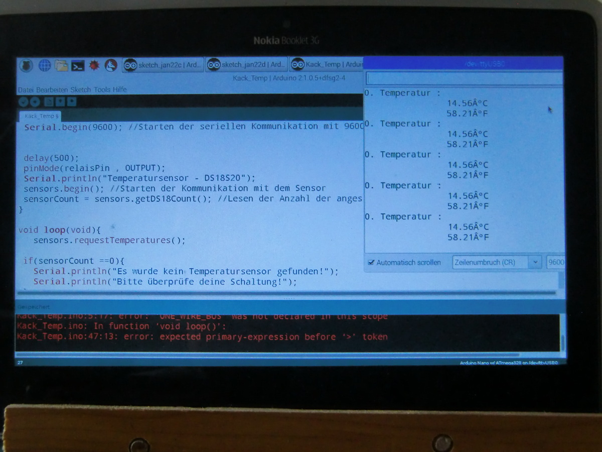

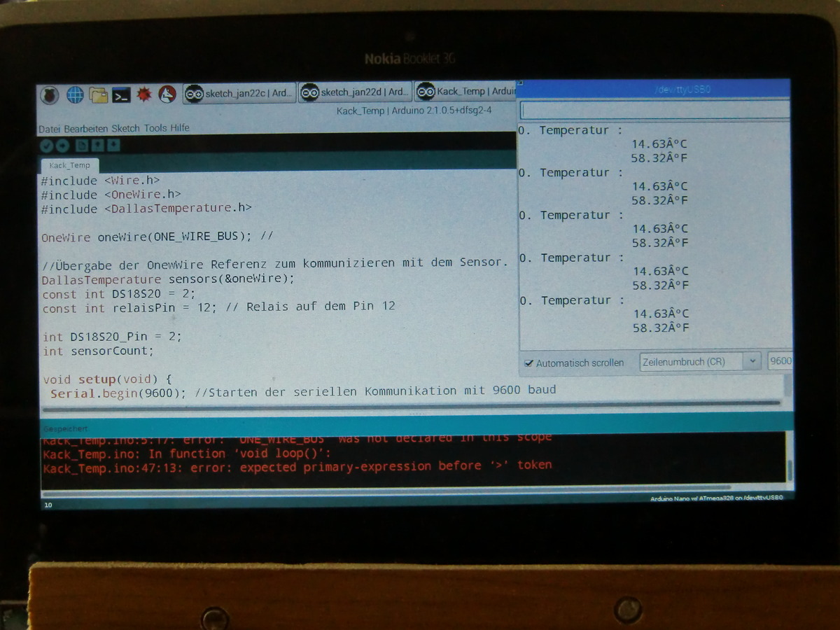

von Helmut O. (magahigi)
Hallo,  Manfred (Gast),
vielen Dank für Deine Antwort!
Da lese ich
=> Das kommt jetzt total unbeholfen rüber.
* Womit ich Dir recht gebe ... in diesem Punkt komme ich mir auch
unbeholfen vor, sonst hätte ich doch hier nicht um Hilfe gebeten.
=> Du hast im seriellen Monitor Temperaturwerte gesehen, also kannst Du
in
* Nein, das kann ich leider nicht.
In meinem Sketch kommt das serial.print(irgendwas) gar nicht vor ... und
trotzdem kann ich im seriellen Monitor die Temperaturen lesen, vgl.
angehängtes Foto "Sketch 1".
=> Dein "digitalRead(2);" ist falsch und kann weg: Erstens willst Du
keinen
* OK, danke, digitalRead(2) ist jetzt weg.
=> Füge vor Deinem "if" ein "Serial.println(Temperatures);" ein und
schaue
* Wenn ich vor dem "if" ein "Serial.println(Temperatures);" einsetze,
antwortet mir das System:  "'Temperatures' was not declared in this
scope"
=> Wenn nein, zurück auf Anfang und gucken, ob sie anders heißt oder wie
/ wo sie  einzulesen ist.
* Das habe ich getan und festgestellt, dass im Sketch steht:
serial.println("Temperatursensor - DS18S20");
und wenn ich das vor dem if eingebe, schimpft mich zwar keine
error-Meldung, aber es hilft mir gar nix ... da weiß ich immer noch
nicht, was ich dem Programm sagen soll, damit es bei überschreiten der
20°C das Relais schaltet ...
Schreibe ich bei dem if folgendes:
if (Temperatursensor - DS18S20 > 20) { // dann digitalWrite und else ...
dann kommt die error-Meldung " 'Temperatursensor' was not declared in
this scope"
Was muss ich denn tun, damit die Schaltung das versteht???
du zeigst ja auch nicht alles, scrolle mal runter zu loop()

OK, ich schreibe jetzt meinen gesamten Sketch hier rein.
Bin jetzt - wenn ich ihn richtig verstanden habe - dem Tipp von Joachim
B. gefolgt und habe den von ihm empfohlenen Sketch
kopiert und am Ende meine if-Schleife reingesetzt.
Meine Kernfrage, was ich denn eingeben muss, damit das Programm läuft,
bekomme ich von Joachim B. mit dem Tipp beantwortet, ich sollte ich
1 Mit onewire die Temperatur lesen  // ja, aber WIEEEEE DENN???
2 dann erst die gelesene Temperatur verwenden. // Ja, WIEE DENN??
Ab Zeile 14 (im Original aus at.) könne ich die Temperatur nutzen.
Ich solle, so meint Manfred, in serial.print(irgendwas) gucken,wie die
Variable heißt und wie sie zyklisch ermittelt wird. //Was heißt denn
'zyklisch ermittelt'??
Ich finde an der angegebenen Stelle
serial.print(temperature);
und wenn ich 'temperature' in der if - Schleife eingebe, schimpft die
error-Meldung
" 'temperature' was not declared in this scope"
Hier also der vollständige Sketch, der leider immer noch nicht
funktioniert.
Was mache ich denn falsch????

von Manfred (Gast)
Joachim B. schrieb:
> oder du bist wirklich absolut ungeeignet dafür.
Nicht ganz abwegig.
Helmut:
Weshalb Du erneut einen unvollständigen Screenshot gepostet hast ...
dabei gibt sich Joachim nun wirklich viel Mühe mit Dir :-) Jetzt mal zu
Deinem Sketch, ich ziehe den in die IDE:
Dein Sketch wirft eine eindeutige Fehlermeldung "in Zeile 71
temperatures nicht deklarierte Variable" - warum hast Du Dich nicht
darum gekümmert, bevor Du gepostet hast?
In Zeile 17 steht "Serial.println(temperature);" - wenn da ein
sinnvoller Temperaturwert in °C erscheint, dürfte klar sein, wie die
Variable wirklich heißt?
Deklariert ist diese variable nur innerhalb (loop), also kannst' sie
nicht weiter unten in "get temp" verwenden. Warum auch ... ich würde die
Abfrage auf >20° in die Hauptschleife legen.
Testen kann ich mangels Hardware nicht, aber zumindest kompiliert das:

Ja, ich habe den  Sketch ausprobiert, der  zunächst keine
error-Meldungen nach sich zieht ...aber er komm auf unsinnige Werte, wie
2,13°, die sicherlich nicht der Raumtemperatur entsprechen.
Ob es nur daran liegt, dass die gemessene Temperatur nicht zweistellig
angezeigt weren kann?
Jedenfalls funktioniert dieser Sketch auch nicht.
Sollte ich diesen Sketch mit anderen zu kombinieren versuchen, die
nachvollziehbare Temperaturangaben erzielt haben?

von Manfred (Gast)
Zu Anfang hast Du geschrieben, Du hättest im seriellen Monitor korrekte
Temperaturwerte, das passt nicht zusammen.
Ich gehen jetzt davon aus, dass diese 2,13° per serial.print in Zeile 17
ausgegeben werden. In der Zeile davor wird "getTemp()" aufgerufen,
welches in der Variable "temperature" diesen Wert zurück gibt.
Es ist an Dir, eine strukturierte Fehlersuche zu machen:
1. Andern sich die 2.13°, wenn der Sensor erwärmt wird?
Ja - dann liegt ein Rechenfehler in getTemp() vor.
Nein - dann ist der Sensor defekt, falsch angeklemmt oder ein falscher
Typ.
Nein, "float temperature = getTemp();" kann deutlich längere Zahlen
darstellen.
Das wäre ein denkbarer Weg, aus einem anderen Sketch den Teil zu
isolieren, der die Temperatur holt und berechnet.

von Manfred (Gast)
Mir fällt gerade noch auf, dass die zwei
#include <Wire.h>
#include <DallasTemperature.h>
von Dir garnicht benutzt werden!
Probiere "float temperature = getTemp();" zu ersetzen durch
sensors.requestTemperatures(); // Send the command to get temperatures
Serial.println("DONE");
float temperature = sensors.getTempCByIndex(0);
- das habe ich aus dem link von leo (Gast) für Dich abgemalt.

Neuer Versuch:
#include <Wire.h>
#include <OneWire.h>
#define ONE_WIRE_BUS 2
const int DS18S20_Pin = 2; //DS18S20 Signal pin on digital 2
const int relaisPin = 12; // Relais auf dem Pin 12  //Temperature chip i/o
OneWire ds(DS18S20_Pin);  // on digital pin 2
OneWire oneWire(ONE_WIRE_BUS);
DallasTemperature sensors(&oneWire);
void setup(void) {
  Serial.begin(9600);
  sensors.begin();
void loop(void) {
22
23
  delay(1000); //just here to slow down the output so it is easier to read
24
25
  if(temperature>20.0){
26
27
28
  else {
29
30
31

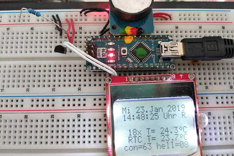

Wolfgang schrieb:
> ...Welchen tieferen Grund gibt es, die vom Sensor gelesenen Bytes, nach
> dem Zusammensetzen auf einen 16-Bit Wert, auf eine float Variable
> tempRead zuzuweisen. Der Sensor liefert einen Ganzzahlwert und fertig.
keinen, ich wunderte mich auch zumal float echt ein Resourcenfresser ist
denke ich, aber nun gut so sei es hier,
auch wenn ich nicht glaube das dem TO irgendwie zu helfen ist war ich
neugierig, noch nie einen DS18x20 am nano328p gehabt und die LIB
genutzt, deswegen:
1. die LIB geladen und ins Verzeichnis geschoben
2. einen funktionierenden nano328p gesucht, war schon fast soweit die
Stiftleisten in den OVP zu löten, aber ich fand dann doch noch einen.
3. nach einigen Versuchen klappte es auch mit dem upload, schlimm halt
wenn es bei mir nun 4 upload Möglichkeiten gibt und man nicht weiss
welche gilt:
nano.name=Arduino Nano
## Arduino Nano w/ ATmega328P (new boot full mem low upload)
## Arduino Nano w/ ATmega328P (new bootloader full mem)
## Arduino Nano w/ ATmega328P (new bootloader old mem)
## Arduino Nano w/ ATmega328P (old bootloader low mem)
aber es lief, natürlich nicht mit dem sketch unter DS18s20 weil ich
keinen besitze, aber mit Änderungen:
aus:
schnell umgeschrieben zu
int DS18B20_Pin = 2; //DS18S20 Signal pin on digital 2
OneWire ds(DS18B20_Pin);  // on digital pin 2
klappte es wie erwartet auch weil es ja hiess:
Arduino – Temperatur messen mit 1Wire Sensor DS18S20/DS18B20/DS1820
also die LIB ist vorbereitet!
Serial.print wirft also aus:
Mi 23.Jan 2019
 18x T= 23.7*C
 RTC T= 23,5*C
con=63 hell=08
als Vergleich zum Sensor in der RTC
mit Ausgabe aufs Nokia Display, man will ja nicht immer com: bemühen

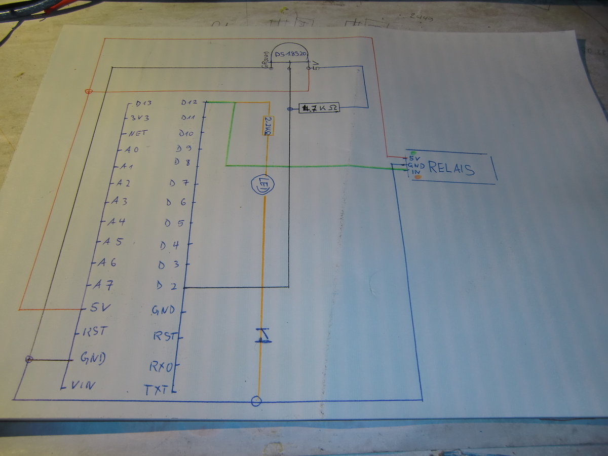

Hallo, Leute,
vielen Dank für die seit gestern Abend neu eingegangenen Antworten!
Bevor ich sie alle  durcharbeite,  habe ich erstmal den Sketch vom
Manfred (=> Manfred (Gast) Datum: 22.01.2019 22:56)
ausprobiert:
Wie man auf dem angehängten Arduino-Screenshot erkennen kann, liefert
der Sketch nun brauchbare Celsius-Werte.
Daraus schließe ich, dass der Temp.-Sensor weder kaputt noch falsch
angeschlossen ist.
Einzig das Relais schaltet er nicht.
Wenn ich den Pin 12 (an dem der Temp.-Sensor angeschlossen ist) über
eine LED mit 2,2 kOhm-Widerstand mit Ground verbinde, während das Relais
auch angeschlossen ist (5v, Ground  und Pin 12), dann schaltet es. Das
Relais kann also auch nicht kaputt sein.
Da ich das Kabel der LED an Pin 12 kontaktiert habe, darf ich annehmen,
dass dort gegen Ground eine Spannung anliegt - allerdings liegt die
Spannung offenbar immer an, egal, ob die Temperatur ÜBER oder UNTER 20°C
ist - das Relais schaltet dann immer.
Ob DAS einen Schluss zulässt, der mir nicht klar ist??
Ich schicke diese Antwort jetzt erst mal ab und gehe alle weiteren
Anregungen durch ... diese Schaltung muss doch irgendwie zum Laufen
gebracht werden können - oder?
Helmut
von Stefan F. (Gast)
Zeige mal deinen Schaltplan.
von Thomas F. (thomas_82)
Relais und Sensor an PIN 12 angeschlossen / verkabelt?
Kann es sein, dass du den Pin12 in der setup() Funktion noch nicht als
Ausgang konfiguriert hast?
https://www.arduino.cc/reference/en/language/functions/digital-io/pinmode/
Was jetzt, ist da das Relais oder der Sensor angeschlossen? Beide
gleichzeitig mach keinen Sinn.

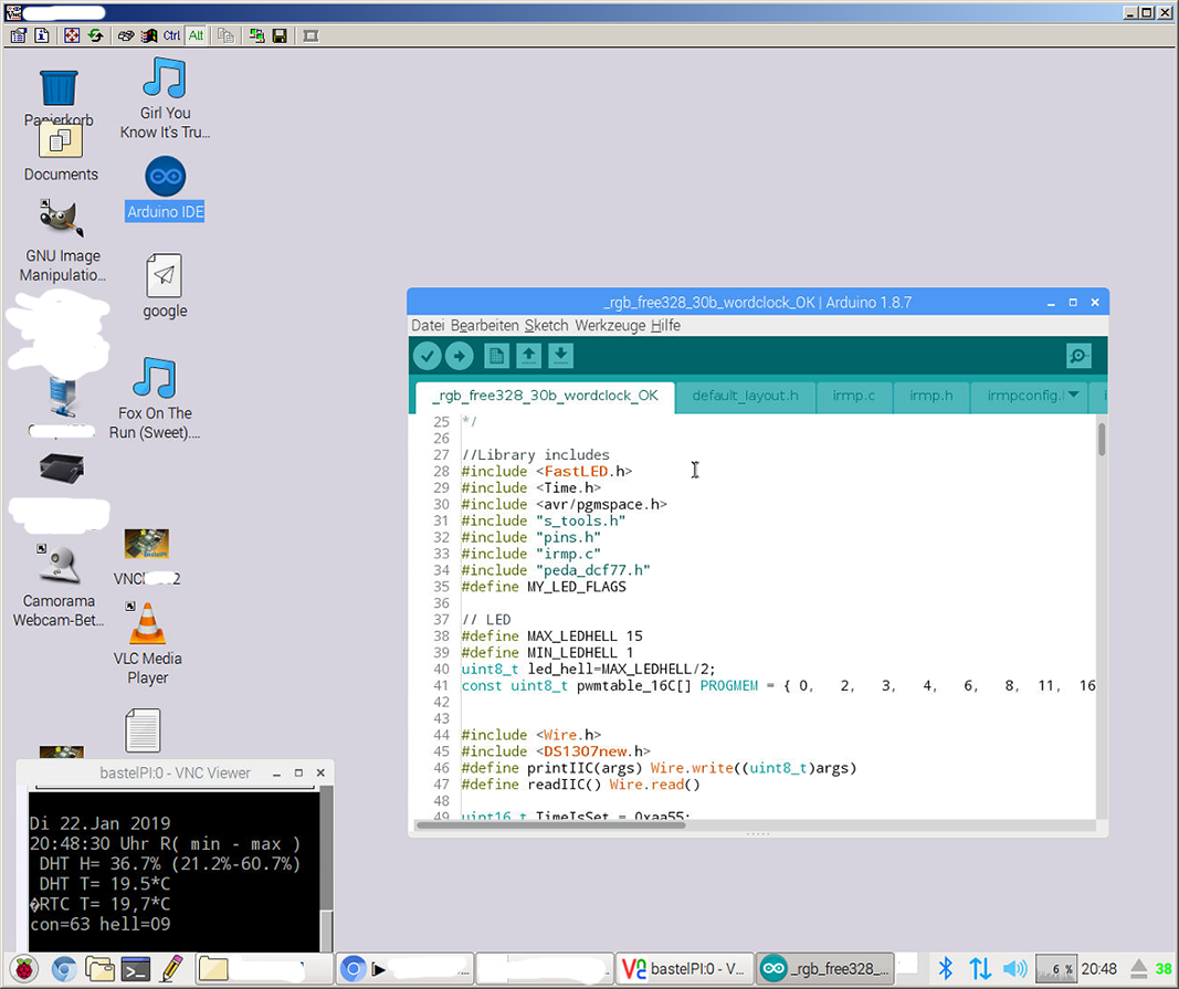

* Das habe ich ausprobiert, und mit diesem Sketch liefert das Programm
völlig realistische Werte, vgl. mein angehängter Screenshot.
Ein weiterer Beleg also, dass der Temp.-Sensor weder falsch
angeschlossen noch defekt ist, stimmts?
Mit Dank dafür
Helmut
Joachim B. schrieb:
> was soll das immer mit dem Bildschirmfoto?
> sag mal kapierst du es wirklich nicht?
Das frage ich mich inzwischen auch. Ich denke, es hat keinen Sinn, so
weiter zu machen. Wir verschwenden hier nur unsere Zeit.
> Demenz, weil du alles sofort wieder vergisst?
@Joachim:
Schalt mal einen Gang zurück, und über dich in Sachlichkeit
@Helmut:
Dein "Vergehen" wegen Joachims Aufgeregtheit zu Bildschirmfotos ist dir
vermutlich überhaupt nicht bewust.
MAnche "Puristen" mögen es halt, wenn man Textausgaben als Text
wiedergibt, und nicht als Foto. Ich persönlich habe da kein Problem mit,
auch wenn dein mit abfotografiertes Code-Schnipsel keine Information
liefert, und "im Grunde" auch deine Ausgabe nicht viel Information
erhält, welche man nicht per copy&paste als Text in deiner Rückantwort
hätte einfügen können.

* Kann es sein, dass du den Pin12 in der setup() Funktion noch nicht als
* Verdammt! Ja, das stimmt! Pin 12 ist nicht als OUTPUT konfiguriert ...
also habe ich das sofort nachgeholt
[c]
void setup() {
pinMode(relaisPin = 12);
Aber als ich das gemacht habe, hat  der compiler wieder geschimpft:
"In function 'void setup' :
ino :15:21: error: assignment of read-only variable 'relaisPin'"
ino:15:29: error: too few arguments to function 'void pinMode(uint8_t,
uint8_t)'
In file included from
/home/pi/sketchbook/libraries/OneWire/OneWire.h:13:0,
from
/home/pi/sketchbook/libraries/ArduinoTemperature/DallasTemperature.h:25,
fromsketch_jan23a.ino:2:
/usr/share/arduino/hardware/arduino/cores/arduino/Arduino.h:98:6: note:
declared here
void pinMode(uint8_t, uint8_t);
* Bei dieser Meldung verstehe ich zwar jedes Wort, aber nicht, was sie
mir sagen will.
Wo ist denn der Fehler?
Helmut

von Ralf S: (Gast)
Hallo Helmut,
kann sein, dass ich es bei den Posts oben übersehen habe -> ich konnte
noch keinen Schaltplan entdecken.
Stell doch bitte mal einen Schaltplan hier ein. Und eventuell zusätzlich
ein Foto vom Aufbau, dann kann man überprüfen, ob der Aufbau auch dem
Schaltplan entspricht.

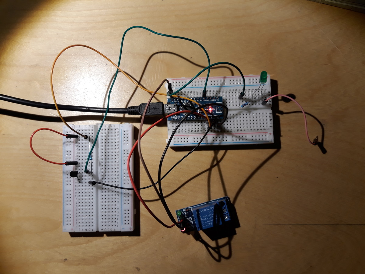

Hier erst mal mein Schaltungsaufbau:
Man erkennt auf dem linken Breadboard den dreibeinigen schwarzen
DS18S20.
Sein (von uns aus) linkes Beinchen ist direkt mit dem Ground-Pin des
Nano verbunden, sein mittleres mit Pin 2, und das rechte Beinchen über
das Breadboard mit dem 5V-Pin. Indirekt, weil vom 5V am Breadboard ein
Widerstand zum mittleren Beinchen führt.
Unten sieht man das Relais. Dessen rotes Kabel geht auch direkt zum 5V
des Nano, das  mittlere zu Ground, und das braune (an der roten LED des
Relais) zu D12.
Ein 2. Kabel geht vom D12 am selben Breadboard, auf dem auch der Nano
sitzt, zu einem Widerstand, zu einer LED und von dieser zu einem roten
Kabel, das einfach so dahängt, ohne Kontakt.
Wenn ich das mit dem Ground verbinde, leuchtet die LED und das Relais
schaltet - egal, ob über oder unter 20°C ...
Jetzt versuche ich noch, eine brauchbare Zeichnung zu erstellen, die ich
dann auch noch ins forum schicke.
Helmut
So - jetzt habe ich auch den Schaltplan irgendwie hingekriegt.
Ob der zur Lösung meines Problems etwas beitragen kann?
2,2k Ohm Widerstand an 5V für eine LED ist gefühlt "etwas" zu hoch.
Ist das "Ding" nach
2,2k ohm -> led -> Ding
Mitte unten gelbe Linie höhe RST Pin eine Diode?
> Ist das "Ding" nach
Hallo, Thomas,
ja, das ist eine Diode, eine LED.
Schöner Plan, fotografiere ihn beim nächsten mal senkrecht von oben,
dann kann man ihn viel besser erkennen.
> Ist das "Ding" nach 2,2k ohm -> led -> Ding
Drehe die Diode richtig herum oder lasse sie besser weg. Die hat dort
keine sinnvolle Funktion.
Hast du den Ausgang jetzt mit pinMode(12, OUTPUT) konfiguriert?
Welche Spannungen misst du bei HIGH und LOW Pegel?
Hast du vor, Rückfragen zu beantworten um Hilfe zu bekommen, oder willst
du uns nur mit wiederholten Fragen auf Trab halten?
* Hallo, Stefanus. Meine Antwort hat ja etwas auf sich warten lassen.
Ich muss mitunter auch noch anderen Beschäftigungen nachgehen ... sorry.
Ja, die Diode habe ich von dort wieder entfernt. Mit der habe ich nur
probiert, was passiert, wenn sie parallel zum Relais angesteuert wird.
Der Effekt war aber, dass beim Schließen des Dioden-Kontakts diese
brennt UND  das Relais schaltet ... woraus ich mir keinen Reim machen
kann.
* Ja, das habe ich!
Mein Gedanke dazu: Ich  muss ja nicht alles verstehen ... (alles lacht,
OK)
Warum?
Während ich gestern eine ganze Liste von Fehlermeldungen bekommen habe,
ist die Deklaration als OUTPUT heute anstandslos durchgegangen ...
Allerdings habe ich meinem Relais nicht mehr über den Weg getraut und es
durch eine LED ersetzt. Schalten ist ja schalten, stimmt's?
Und zu meiner größten Überraschung zeigt der Serial Monitor nur
vernünftige Temperaturen an - UND: beim Überschreiten der 20°C geht die
LED aus!!
Kurz:
Zum ersten Mal hat's geklappt!
Danke vielmals für Eure Unterstützung, Leute, ganz besonders für die
sachdienliche natürlich!!!
Die LED hat reagiert!!! Jippiie!!!
Ich messe 4,48 Volt ...
Mit freudigen Grüßen
Helmut
Thomas F. schrieb:
> magahigi schrieb:
>> void setup() {
> Am besten mal auf den Link von vorhin klicken.
Ja! Jetzt habe ich auch den Fehler entdeckt: Das Gleichheitszeichen
hätte ein Komma sein müssen.
Aus Fehlern lernen wir! Selbst ich ... dieser passiert mir
wahrscheinlich nicht mehr.
Und: Die Schaltung funktioniert!!!!
Ob ich diesen Thread irgendwie formal beenden muss, weiß ich nicht.
Für diesen letzten Tipp wäre ich dann auch noch dankbar.
Immer noch freudige Grüße
Helmut :-))

Rainer V. schrieb:
> ich hoffe, dass dem TO klar ist, dass er das Rel. wahrscheinlich
> nicht direkt an einen Port hängen kann.
Dem TO ist garnichts klar.
Aber, wenn Du Dir das Bild 24.01.2019 15:11 angeschaut hättest, hättest
Du gesehen, dass er ein Chinamodul verwendet, was direkt vom µC
ansteuerbar ist. Natürlich muß man auch das richtigherum anklemmen ...
aber scheint ja gelöst zu sein.

von Wolfgang (Gast)
Rainer V. schrieb:
> ...ich hoffe, dass dem TO klar ist, dass er das Rel. wahrscheinlich
> nicht direkt an einen Port hängen kann ...
Das halte ich auch eher für unwahrscheinlich.
Auf einem vernünftigen Bild von so einem Relaismodul sieht man, dass
sowohl Treibertransistor als auch Freilaufdiode auf dem Modul vorhanden
sind.
Relaismodul:
https://www.ebay.de/itm/132267277186
Helmut O. schrieb:

Das eigentliche Hauptproblem des TO (nachdem sein Monitor plausible
Temperaturwerte anzeigte) war, dass er den Ausgang zum Relais-Modul
nicht als Ausgang konfiguriert hat.
Weiterhin hat er nicht verstanden, wie das Relais Modul funktioniert,
deswegen hat er sehr irritiert reagiert, dass eine zusätzliche
Status-LED einen dauerhaften Schaltvorgang auslöste.
Dabei ist es ganz einfach: Das Relais Modul ist wie üblich mit einem PNP
Transistor ausgestattet. Es schaltet daher bei LOW Pegel ein und dazu
genügt ein geringer Steuerstrom.
Da der Pin am Mikrocontroller nicht als Ausgang konfiguriert war, hat er
durch seinen Schreibzugriff auf das PORT Register (gekapselt durch die
Arduino Funktion digitalWrite()) lediglich den internen Pull-Up
Widerstand ein/aus geschaltet.
Als er nur die LED alleine angeschlossen hatte (zwischen I/O Pin und
GND) konnte er ihre Reaktion auf die Temperaturänderungen deutlich
sehen. Allerdings erreichte die LED nicht ihre volle Helligkeit, weil
der interne Pull-Up Widerstand recht hochohmig ist. Es reicht aber, um
den Unterschied zwischen an und aus zu erkennen.
Als er nur das Relais-Modul anschloss, reagierte dieses gar nicht, denn
es will mit LOW Pegel angesteuert werden. Der interne Pull-Up liefert
aber nur HIGH Pegel.
Als er beide zusammen anschloss, zog die LED die Spannung vom internen
Pull-Up und vom Transistor des Relais-Moduls weit genug herunter, dass
das Relais permanent anzog. Dabei leuchtete auch die LED permanent.
Des Rätsels Lösung war am Ende, den Pin mit digitalMode(12,OUTPUT) als
Ausgang zu konfigurieren. Das hat der TO trotz meines deutlichen
Hinweises aber erst Stunden später hinbekommen, weil er die Doku dazu
erst nicht gelesen hatte und dann hat er sie nicht verstanden. Aus den
oben beschrieben Beobachtungen konnte er keine Schlüsse ziehen, hat aber
irttümlich angenommen, dass aus dem Mikrocontroller bereits ohne
pinMode() ein korrektes Signal heraus käme.
Dazu kam noch, dass der TO lange verweigert hat, die Spannung an dem
fraglichen Pin zu messen. Hätte er das getan, wäre hoffentlich auch ihm
die Fehlerursache klar geworden. Als er es dann endlich tat, meldete er
für HIGH und LOW nur einen Spannungswert (4,48 Volt), womit meine Frage
uneindeutig und falsch beantwortet wurde.
Der TO hat selbst massiv dazu beigetragen, dass er nicht voran kam. Das
ist meine Sicht der Dinge.
