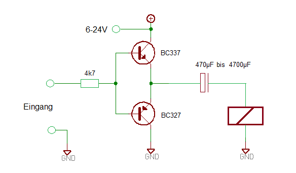

Hallo und guten Tag/Abend, ich benötige eine Schaltung die am AUSGANG immer einen ,wenn möglich einstellbaren Impuls von ca 2 - 5 sek.liefert. Ich lege an die Schaltung eine Spannung an, IMPULS am AUSGANG. Ich nehme die Spannung von der Schaltung weg, IMPULS am AUSGANG. Wie kann man das realisieren? Die Versorgungsspannung ist beliebig. Danke für Euere Mühe.
Durch die Reihenschaltung aus Differenzierglied, Gleichrichtung und Monoflop mit 2s Ein-Zeit. Es wird noch ein Akku oder großer Kondensator nötig sein. MfG
Nimm ein Zeitrelais und stelle es auf den Modus Einschalt-Ausschaltwischer, z.B.: https://www.ebay.de/itm/Eltako-EAW12DX-UC-Zeitrelais-Ein-Aus-Wischrelais-23001702-analog-einstellbar/264139650828
Lothar schrieb: > Ich nehme die Spannung von der Schaltung weg, IMPULS am AUSGANG. Woher soll denn der Impuls am Ausgang kommen wenn du die Spannung von der Schaltung wegnimmst? Lothar schrieb: > Die Versorgungsspannung ist beliebig. Und wozu dient das Ganze?
Lothar schrieb: > Die Versorgungsspannung ist beliebig. Okay, Du meinst vermutlich: "Das dafür eventuell nötige Netzteil würde ich auch extra dafür kaufen - hauptsache, das wird was so..." Zuallererst zu sagen wäre, Du brauchst nicht nur eine Versorgung, und jene "Flankendetektion" für ein und aus --- sondern auch etwas, das jenes ein und aus separat erzeugt... Außer, das geschieht rein händisch (mech. Schalter), oder die Signal-gebende Schaltung gibt_es_schon ... Letzteres der Fall? Dann aber wird diese Schaltung doch nur ganz bestimmte Signale (Amplitude, Ausgangsspannung) liefern? Dann aber hättest Du das doch gesagt... (welche, in Volt, und auch die Art jener Schaltung bzw. weitere Randbedingungen z.B. GND-Bezug) ...? Ersteres? Auch dann hättest Du einfach sagen können: "Ist beliebig, soll durch mech. Schalter erfolgen. Höhe des Signales frei wählbar, da Schalter (und wiederum Versorgung) extra gekauft würden... So, also zum Punkt: Du kannst entweder eine (Für Laien meist mit Schwierigkeiten einher- gehende bzw. etwas mühselige) Beschreibung aller dazu nötigen Daten, Umstände, Parameter versuchen - ohne die Anwendung zu nennen. (Also "mit Gewalt schwierig machen / unnötigerweise verschweigen".) Oder Du sagst alles, was Du weißt - und mittels einiger simpler Nachfragen (und möglichst gründlicher, gewissenhafter Antworten) kommt man wohl schneller ... und auch höchstwahrscheinlich zu einem besseren (bzw. sofort zum richtigen ...) Ergebnis. Bitte wähle weise. ;P
Man sollte sich bei dieser Schaltung für eine bestimmte Versorgungsspannung festlegen und das Relais danach dimensionieren. Die Eingangsspannung muss so hoch wie die Versorgungsspannung sein. Eine einfache Schaltung, die fast schon zu einfach ist, aber dafür schnell aufgebaut ist.
Wenn ich die Aufgabe des TO richtig verstanden habe, zwei Monoflops, z.B. NE556 (2x555). Der erste Monoflop (als Flip-Flop) steuert den zweiten Monoflop, der als Impulsgeber geschaltet wird. Die Grundschaltungen dürften dafür im Web zu finden sein. Jörg R. schrieb: > Woher soll denn der Impuls am Ausgang kommen wenn du die Spannung von > der Schaltung wegnimmst? Der TO meint wohl einen Triggerimpuls und nicht die Versorgung. Leider befürchte ich, das der TO ein blutiger Anfänger ist, der fachliche Gegenfragen nicht beantworten kann, bzw. will. Ist ja nichts neues, dass ein Fragender dann nichts mehr von sich hören lässt. Immer das selbe. :-(

Lothar schrieb: > Ich lege an die Schaltung eine Spannung an, IMPULS am AUSGANG. > Ich nehme die Spannung von der Schaltung weg, IMPULS am AUSGANG. Nimm ein Exclusiv-Oder Gatter (CD 4030) und zwei Schmitt-Trigger (CD40106). Schalte in jeden Eingang des Exclusiv-Oders je einen Schmitt Trigger und betrachte das Ganze als ein Objekt mit zwei Eingängen und einem Ausgang. Verbinde Eingang1 über einen 1MOhm Widerstand mit Eingang2 und von dort einen 4,7µF Kondensator nach Masse. Kosten unter ein Euro. Versorgungsspannung 5-15 Volt. Fertig! Schließe jetzt an Eingang1 Dein Signal an und bekomme am Ausgang, was Du wolltest. Das RC Glied bestimmt die Länge des Impulses. Wenn die regelbar sein soll, ersetze den Widerstand durch ein Poti. Funktionsweise: Solange die angelegte Spannung ruhig steht, sind die Eingänge entweder beide High oder beide Low und der Ausgang somit Low. Bewegt sie sich, liegt das sofort an Eingang1 und wegen des RC Gliedes etwas später an Eingang2. Die Eingänge sind also für die Laufzeit des RC Gliedes ungleich und es gibt solange ein High am Ausgang.
