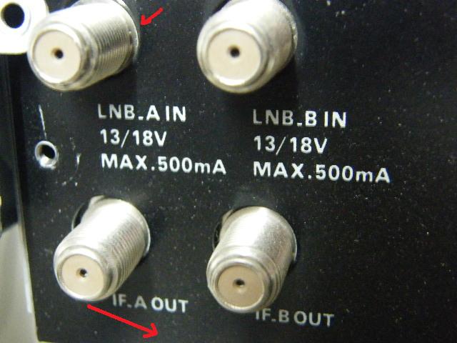

von MeierKurt (Gast)
oszi40 schrieb:
> für Dein 2. Kabel. Ansonsten gab es einige Receiver, die noch einen
> Ausgang hatten, wo man das Signal durchleitet und dann nicht alle Sender
> bekommt.
Das Durchschleifen erfolgt aber möglicherweise nur bei ausgeschalteten
Receiver - so war es jedenfalls bei meinen wenigen Receivern bisher.
Sollte der erste Reveiver dennoch immer durchschleifen, dann darf der
zweite Receiver aber nur still mithören - weder LNB-Versorgungsspannung
noch irgendwelche Diseq-Signale hat der dann von sich zu geben.
Er kann dann natprlich nur auf dem Band, das der "Mutterreceiver"
eingestellt hat, empfangen (Band heißt: Sat,Polarisation,
Frequenzbereich).
Das ist nicht wirklich erstrebenswert - schaltet der Hauptreceiver das
Band um, muss der Slave-Receiver "mit".
Das wird dann ein eher stochastischer TV/Radio-Genuß am Zweitreceiver...

Wenn nicht einfach einen Reciever mit LNB-Ausgang kaufen
und Kabel von WZ in SZ.
Einfacher ist da eine Koaxweiche.
Die gibt es auch mit Vorrang Schaltung.
