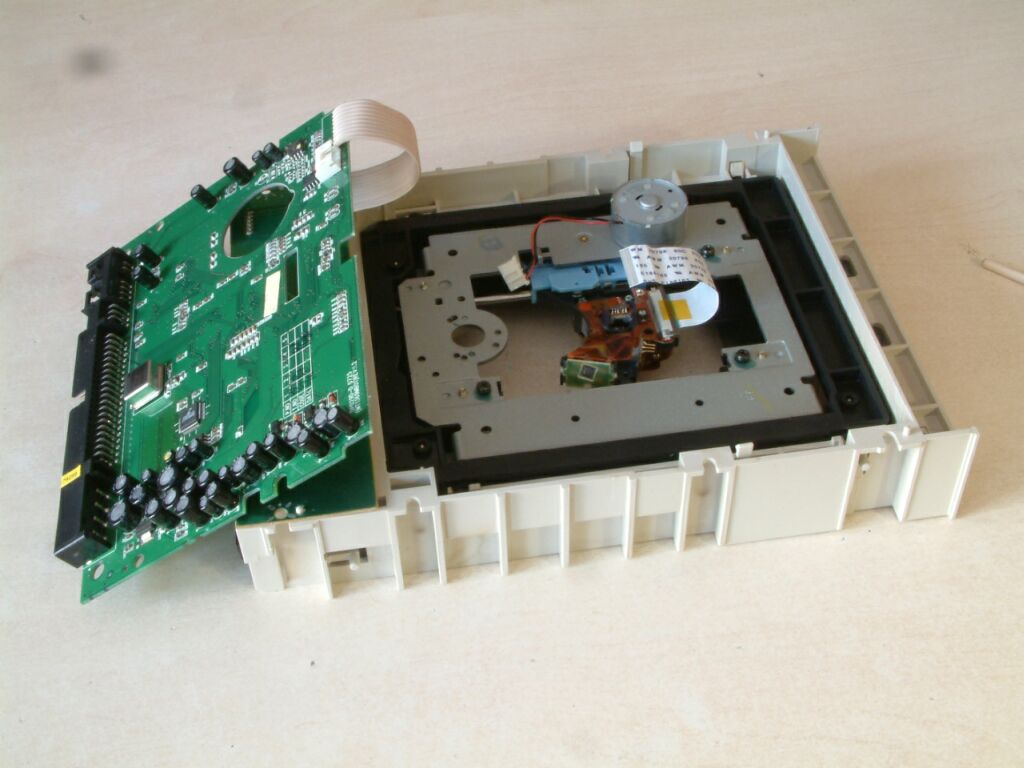

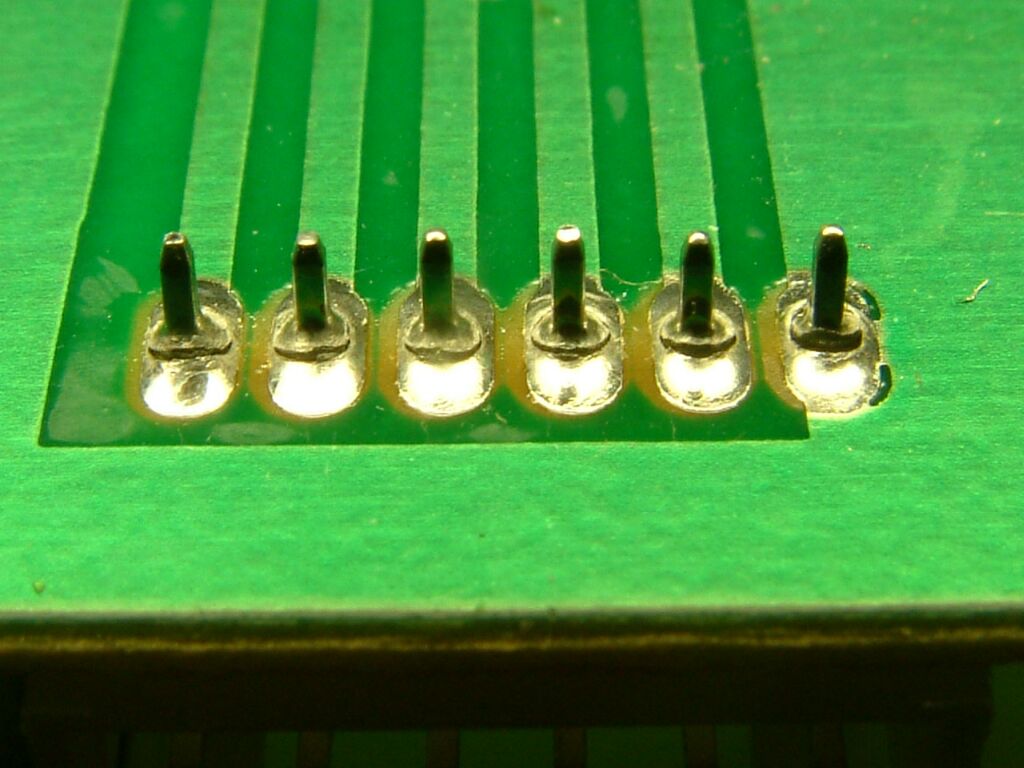

Hallo an alle,

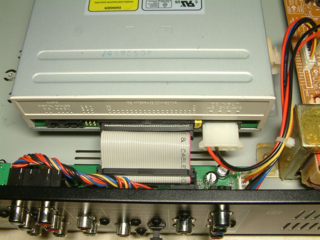

habe hier einen DVD-Player, der in letzter Zeit etwas rumzickt. Mal tut
das Teil, mal nicht. Mal geht die Schublade auf, mal nicht. Mal geht die
Schublade auf - aber gleich wieder zu. Mal geht die Schublade auf, aber
nicht mehr zu, usw.

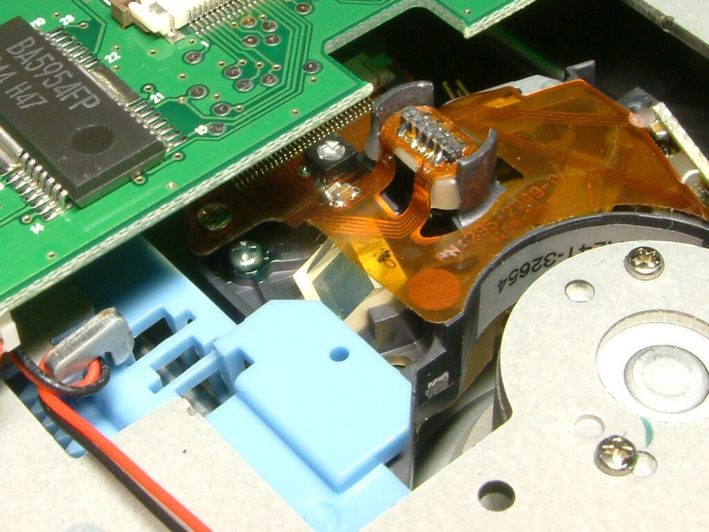

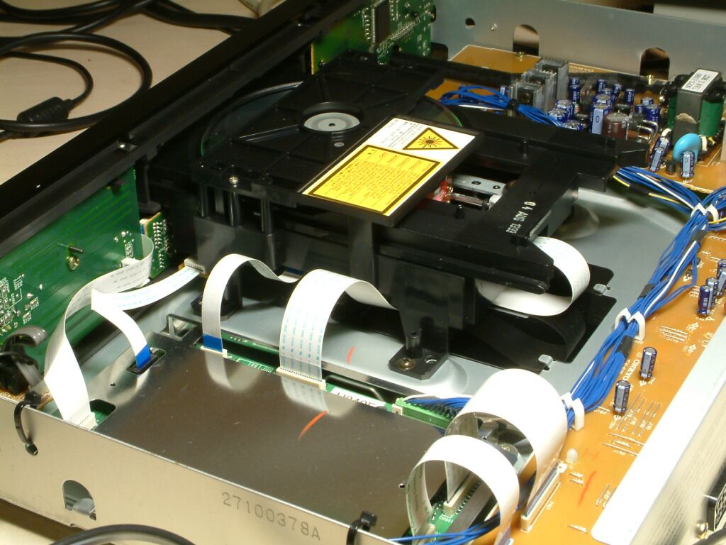

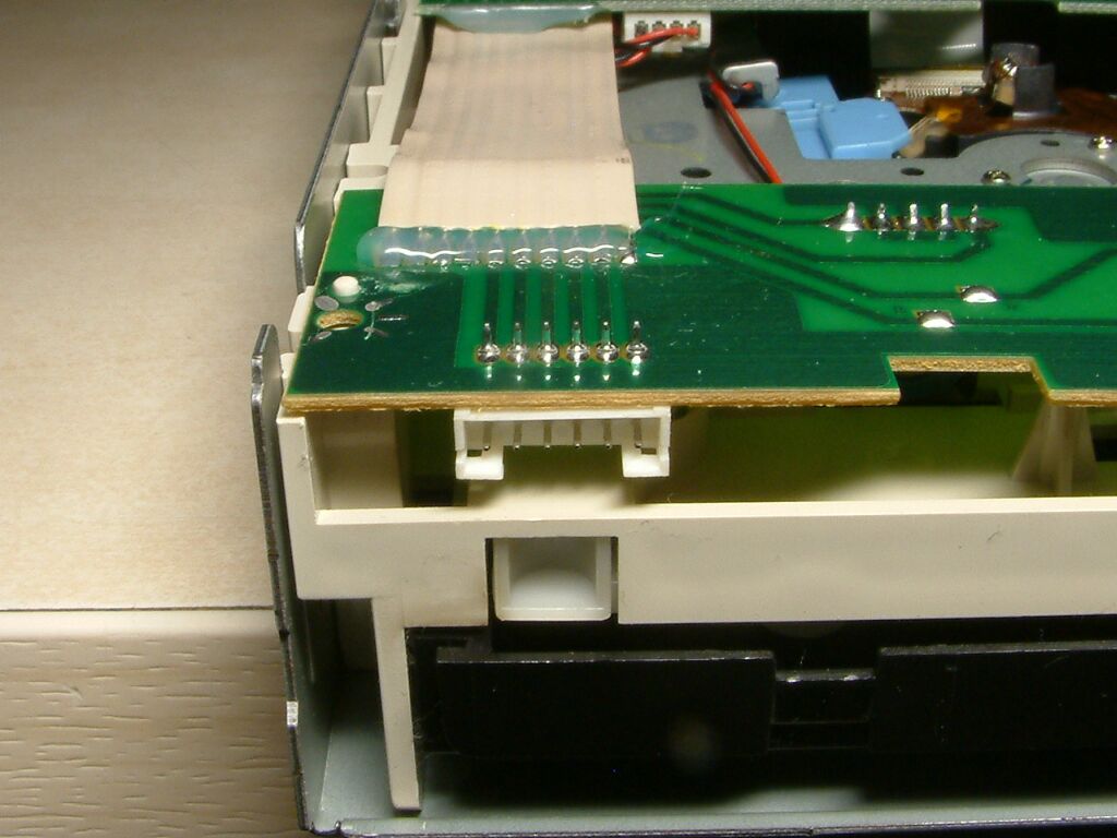

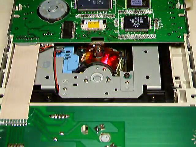

Also mal den riesen Deckel demontiert: Im Gerät findet sich ein
DVD-Laufwerk, wie man es auch vom PC kennt. Beim Ausbau dessen fällt

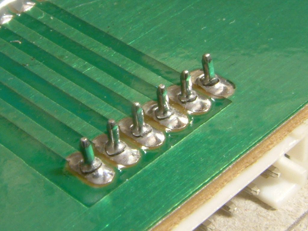

beim Abziehen der Kabel ein loser Steckverbinder auf einer
Pertinax-Platine auf (Fotos). Nach dem Neu verlöten spielt der
DVD-Player wieder.
Ein Rästel ist, wieso die Lötstellen an dem Steckverbinder gebrochen
sind. Das Kabel ist nicht in Bewegung, der Player steht im Regal. Wie
können hier gleiche alle 6 Lötstellen brechen?
Das war der erste Streich.

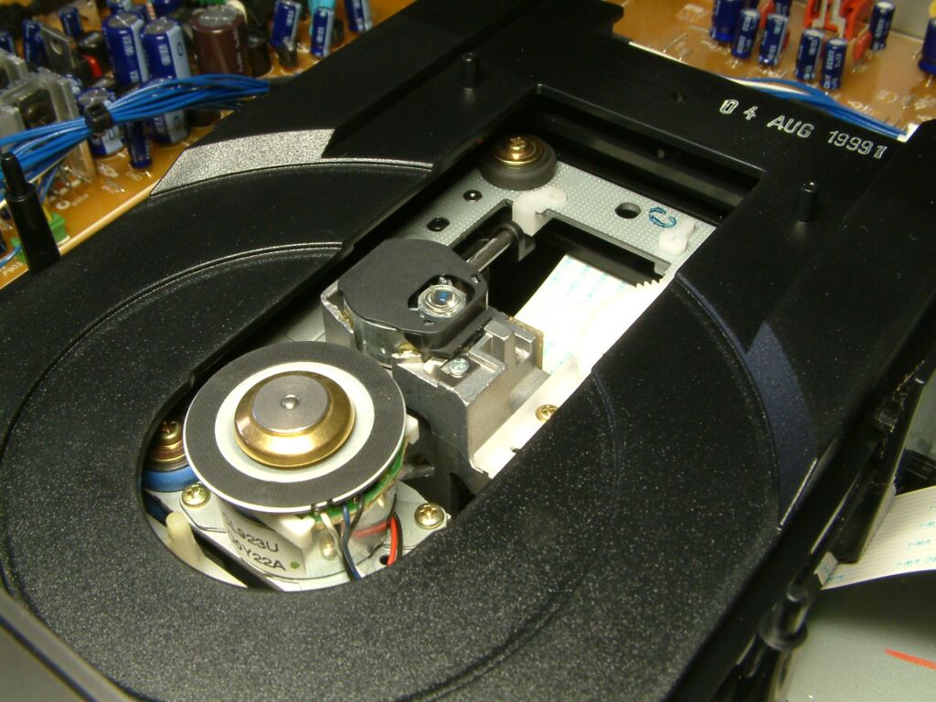

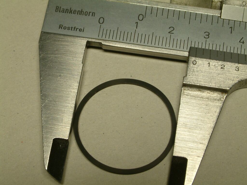

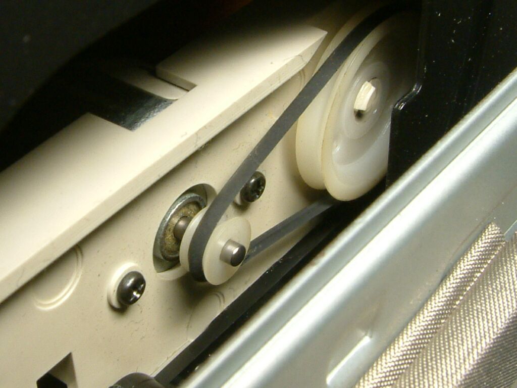

Zweiter Streich:
Ein Problem ist geblieben: Die Schublade will nicht immer aufgehen. Man
hört, dass sich ein Motor plagt und man hört ein leises Schlurfen.
Nachdem ich nun das Laufwerk komplett zerlegt habe, finde ich einen
etwas schlaff in den Riemenrädern hängenden Gummiriemen als
lebensdauerbegrenzendes Bauteil :(
Wie kommt man hier an passenden Ersatz, der dann auch noch länger wie
paar Wochen funktioniert? Als Laufwerksbezeichnung finde ich nur DP029D
und Taiwan.
Grüße an alle, die ungern Elektronik wegen Pipifax wegwerfen.

von Nils P. (torus)
Übergangsweise, bis Du einen passenden Ersatz gefunden hast, kannst Du
den alten Gummiriemen auch wieder fitt machen.
Das alte Teil mit Waschbenzin der Innenseite zügig aber gründlich
abwischen (nicht über Nacht einlegen oder so ein Quatsch). Damit
bekommst Du den Abriebstaub runter und frischt die Oberfläche auf.
Der Riemen wird jetzt eine viel höhere Reibung haben und die Räder haben
bei der Kraftübertragung viel weniger Schlupf.
Wenn das nicht reicht kannst Du die Antriebsflächen der Räder mit sehr
feinem Sandpapier anschleifen um die Reibung noch weiter zu erhöhen.
Vermutlich reicht das schon für die nächsten Jahre.
Vielleicht ist das schon beim Ausbau geschehen?
So etwas erfährt man ja erst wieder, wenn man das Laufwerk wieder in
Betrieb nehmen möchte.

von Pipifax (Gast)
wv schrieb:
> ein dünner passender O-Ring tut es auch an so einer Stelle
Das könnte funktionieren. Wobei die Riemenräder schon ein exaktes 90°
V-Profil plus einen feinen Freistich in der Mitte haben. Ein Riemen mit
Vierkantprofil ist hier auf jeden Fall die erste Wahl.

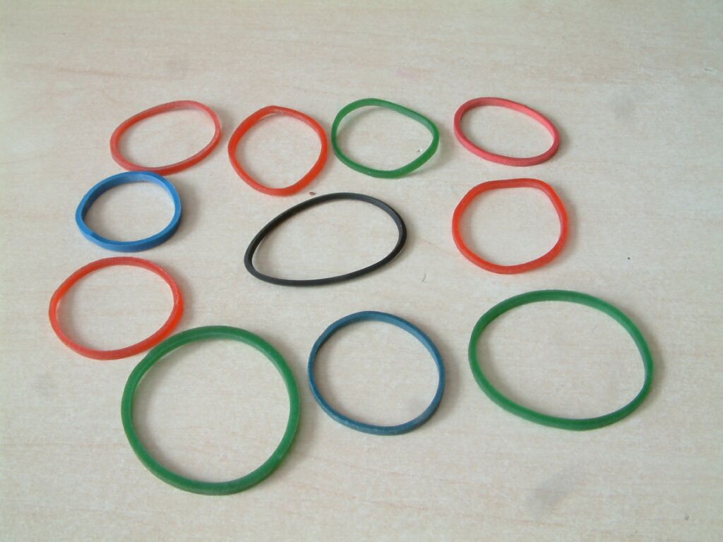

Harald W. schrieb:
> Da wäre selbst ein "Schiessgummi" aus der Küchenschublade besser.

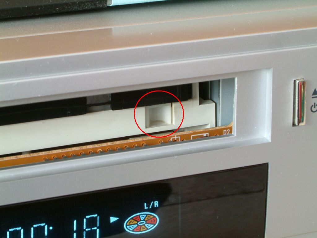

Gesagt - getan (Fotos). Der schwarze Ring in der Mitte mit der Ei-Form
ist der originale, die anderen sind von Schnittlauch oder
Petersilien-Bunde. Der originale Riemen ist hart und wenig dehnbar, eher
wie ein O-Ring.
Die kurze Standzeit dieser Schießgummis wurde schon erkannt:
Rufus Τ. F. schrieb:
> Das Problem der üblichen Haushaltsgummiringe ist, daß sie nach kurzer
> Zeit spröde werden und zerbröseln.
Olaf schrieb:
> Einfach mal bei Ebay "Antriebsriemen Sortiment" eintippen.
Vorsicht, 150 "Antriebsriemen" für 2,99 EUR incl. Versandkosten aus
China sind eher schwarz angemalte Schießgummis, wie man in einigen
Bewertungen lesen kann.
Habe mal einen D26x1.2x1.2 bestellt, der müsste eigentlich passen.
Beim Experimentieren mit Schießgummis aufpassen: Bei Öffnen der
Schublade muss erst ein magnetisches Gegenstück (das auf der CD/DVD
aufliegt) abgeworfen werden. Das benötigt Kraft. Erst dann kann die
Schublade ausgefahren werden. Ist der Schießgummis zu schlapp, klappt
das Abwerfen des Magneten nicht. Wenn die Schublade nicht ausfährt, ist
der Schießgummi bzw. der Antriebsriemen nicht zugänglich. Das ist dann
wie eine zugeworfene Eingangstüre.

Haushalts Gummiringe passen hier,
drohen aber selbst auch zu zergehen.
Interesanterweise zerbröseln diese,
während die originalen Gummis zerfliessen wollen.
Eine meiner ersten Rep-Versuche bei einem Kassettenrecorder mit
Haushalstgummis schlugen natürlich fehl,
weil das mit diesesn ganz erbärmlich leiert :D
aber wo wir grad bei Treibriemen sind,
was könnte man denn mal bei Ommas Tritt-Nähmaschine als Riemen nutzen?
ich war schon mit einem runden Telefonkabel zugange,
das passte sehr gut in die Reimenscheibe,
hält aber auch nicht so dolle.

Pipifax schrieb:
> Wie
Zum einen ist die Wärmekapazität der Steckkontakte hoch - zumindest
höher als die restlichen Bauteile auf der Platine und saugt damit die
Hitze auf. Wenn dann noch mit Hitze gespart wird oder an der Lötdauer,
dann ist die Lötstelle potenziell 'kalt', also nicht zuverlässig
gelötet.
Nun bewegt sich direkt dadrunter die Schublade und evtl. sitzt auf der
gleichen Platine auch der kleine Schalter für offen/geschlossen und ganz
leicht wird die Platine doch bewegt. Nach all den Jahren und Bewegungen
reisst dann der schwache Dauerkontakt und wird zum Wackelkontakt.
Antriebsriemen in allen Grössen waren noch vor 15 Jahren Standard in
jeder Radio/Fernsehwerkstatt und ich selber habe noch gute Bestände. Es
ist schon merkwürdig, das es heute doch so schwierig ist, die Dinger zu
bekommen. Liegt vermutlich an der immer geringeren Verbreitung
elektromechanischer Geräte wie Videorecorder und Cassettendecks.
von michael_ (Gast)
Jedes ordentliche CD-Laufwerk hat vorn ein winziges Löchlein, damit man
es mit einer Haarnadel notöffnen kann.
von Carsten W. (eagle38106)
Früher (80er) gab es beim dörflichen Radio-/Fernsehhändler die
Möglichkeit bei ASWO aus einem Katalog Ersatzriemen zu bestellen. Die
hatten damals eine ziemlich gute Auswahl. Vielleicht gibt es das heute
auch noch.

michael_ schrieb:
Die CD-Laufwerke, die nicht auf einem 5 1/4" -PC-Laufwerk basieren,
haben das eher nicht. Dafür besitzen die aber meistens irgendeinen dafür
vorgesehenen Stößel oder Schieber, der aber nicht von vorne, sondern
meist von der Seite zugänglich ist.
Dazu muß zwar das Gehäuse geöffnet werden, was bei gerade diesen Midi-
oder Mini-Anlagen zuweilen ein rechter Verdruss sein kann. Andererseits
muß das Ding ja sowieso geöffnet werden, wenn ein Bauteil gewechselt
werden soll.

von Apollo M. (Firma: @home) (majortom)
das problem habe ich schon so gehabt/gesehen im fernseher, ursache war
dort mechanische belastung durch schwingung, wobei die schwingungquelle
angesteuertet leistungstransistoren waren, welche nicht zusätzlich
verschraubt waren. da hat es dann reihenweise die steckverbinder genau
so "abgelöst".
ich wollte es erst nicht glauben ...
so ein cd laufwek schwingt sicher auch gut rum und das kabel ist dann
vielleicht zu starr und übt den mech. stress entsprechend aus.
mt
von michael_ (Gast)
Echte Kalte Lötstellen brauchen keine Bewegung.
Die Rekristallation funktioniert auch bei völliger Ruhe.

von nachtmix (Gast)
Weil das unterschiedliche Materialien sind. Haushalts-Gummiringe
bestehen wirklich aus Gummi, während für Pesen PU verwendet wird.
Der Mechanismus ist aber ähnlich und ansteckend. Auslöser kann u.a.
oxidiertes Gummi oder sogar ranziges Fett sein.
von Widerstand (Gast)
Damals gab es bestimmt auch Tabellen, welches Gerät welche Größe
brauchte. Aus diesem Herrschaftswissen schöpfen jene Ebayer, die
passende Riemensätze für diverse Geräte für 10000% vom Einkaufspreis
verkaufen. 30 Mark für einen Schallplattenspielerriemen war aber auch
schon Mitte der 90er Standard.
Die Lötstellen sehen aus wie in einem Opel-Relais zur Lopez-Zeit. :)
Eine Lötstelle (womöglich bleifrei), die mit 90° abgewinkelten
Schwerkraft- und Scherkräften aus einem langen Kabel in einem
dauervibrierenden Gerät belastet wird, bröselt sich kaputt - das
überrascht jetzt bitte niemanden?
Das ging auch noch bis Ende der 90er, und da gab es einen Haufen
Lieferanten (König Elektronik, Dreher & Kauf, Baer usw.). Ich hatte
gestern mal gesucht, ob es noch welche davon gibt, bin aber nicht so
richtig fündig geworden.
Glaub ich nicht.
Solche schönen bunten Leuchtfarben kriegt man nicht mit Gummi hin.
Man müßte mal einen Schmelz- Stink-Test machen.

Achso, weil das hier immer noch hochkommt - Haushaltsgummis taugen dafür
nichts. Nach spätestens 2 Wochen sind die wieder hinüber. Auch
Einmachgummis etc. sind nicht geeignet. Die sind weder längen- noch
langzeitstabil.
BTDT

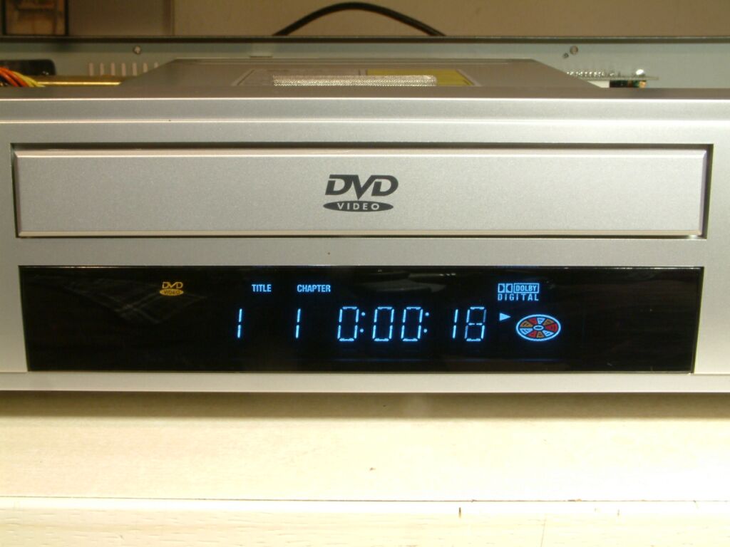

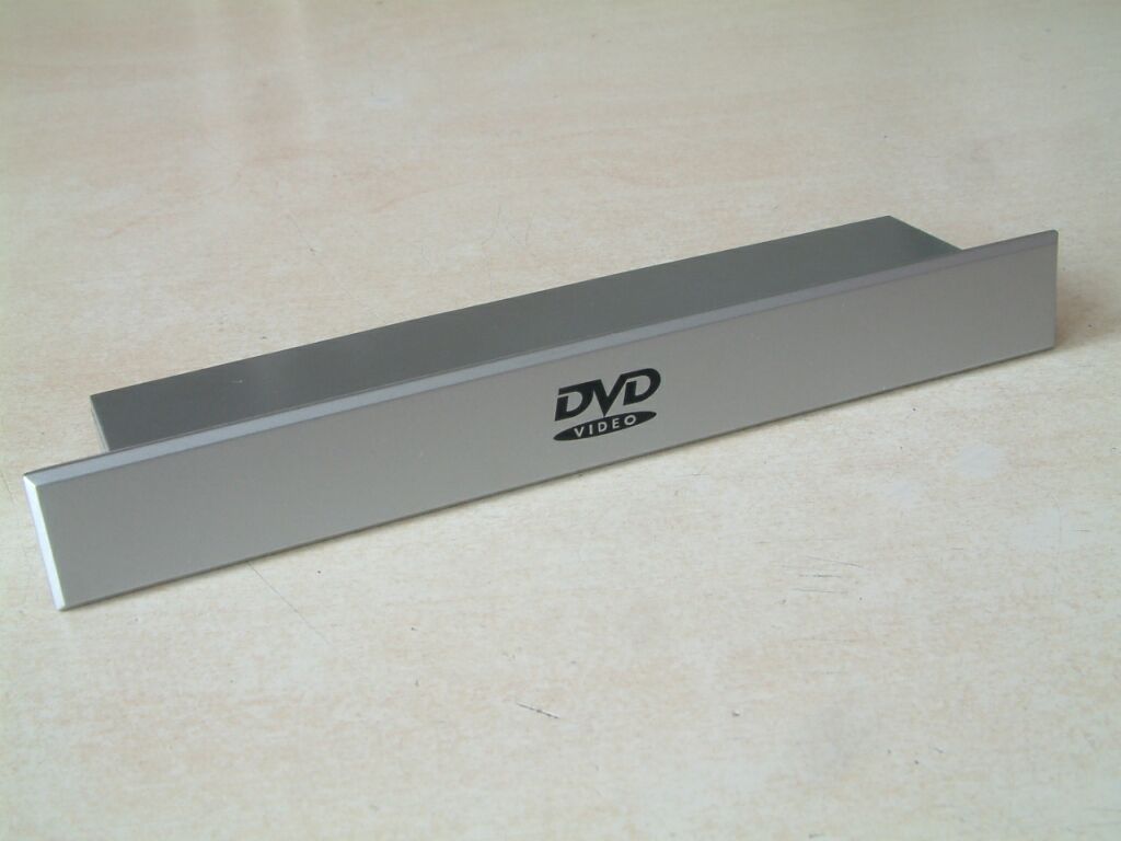

von Pipifax (Gast)
Stimmt, allerdings hat das Laufwerk hier eine zweigeteilte Schublade,
den vorderen Teil (Blende) gestaltet der Hersteller des Players. Und
diese Blende hat eben kein winziges Löchlein (Foto 2 und 3).
In der Front des Laufwerks findet sich tatsächlich ein Schieber (roter
Kreis), mit dem sich die Schublade entriegeln lässt. Allerdings ist
diese Öffnung nicht mehr zugänglich, wenn die Blende montiert und die
Schublade zu ist.
Öffnet man nun den Player und will das Laufwerk ausbauen, geht dies
nicht, solange die Blende noch montiert ist. Die Blende wiederum lässt
sich erst demontieren, wenn die Schublade ausgefahren ist. Um die
Schublade auszufahren, muss selbige aber entriegelt werden. Dies ist
jedoch nicht möglich solange die Blende drauf ist, weil wegen der Blende
die Öffnung zum Entriegeln der Schublade nicht zugänglich ist. Das ist
mal richtig nett gemacht :-(
Am Ende kann ein wegen Alterung schlapp gewordenes Antriebsriemchen die
Schublade nicht mehr entriegeln und die Schlacht ist verloren. Für mich
eine ganz besonders heimtückische Spielart der geplanten Obsoleszenz.
von Pipifax (Gast)
Ohja, OPEL Omega, da sollte ich mal wegen einer schlechten Lötstelle in
einem Relais eine komplett neue Hinterachse bekommen :-(
Widerstand schrieb:
> in einem dauervibrierenden Gerät
Das wäre die einzig vernünftige Erklärung, denn manch eine von den
Silberscheiben hat eine ganz schöne Unwucht und der ganze Kasten
rappelt. Hätte an der Stelle eine durchkontaktierte Platine aus FR4 das
Aufbrechen der Lötstellen zuverlässig verhindert?
Seltsamerweise ist an dem Stecker ein recht störrisches Kabel mit
ziemlichem Querschnitt verbaut. Wenn das nur Steuerleitungen? sind,
hätte ich hier feinere Kabel verbaut.

von Pipifax (Gast)
Sind die Signale an den 6 Pins (s. 1. Beitrag) eigentlich
standardisiert? Mich wundert immer noch das rel. fette und störrische
Kabel an dieser Stelle, das ich auf 0.5 qmm schätzen würde. Das Kabel
geht zu der Platine hinter der Frontplatte des Players, darauf 7 Tasten,
u.a. für Schublade auf und zu.
Schublade öffnet mit dem provisorischen Schießgummi übrigens
zuverlässig. Auch das Rumgezicke der Schublade (s. 1. Beitrag) ist
definitiv weg. Das Laufwerk lässt sich wieder zuverlässig mit den Tasten
an der Front des Players steuern, gleiches gilt für die Fernbedienung.

von MM (Gast)
https://www.mikrocontroller.net/attachment/390076/DVD_11.jpg
Wenn du die Lötzinnbrücken vorher nicht geschlossen hast kann es das
jetzt für die Laserdioden gewesen sein.

von Pipifax (Gast)
Eher zufällig fällt mir auf, dass das Laufwerk nur mit 5V betrieben
wird, obwohl auf dem Typenschild was von +5V 0.8A und +12V 1.0A steht.
Der fette 4 polige Stromversorgungsstecker am Laufwerk ist nur mit 2
Kabeln bestückt (Bild). Für was sind bei solchen Laufwerken 12V und 1A
notwendig, wenn es offensichtlich auch ohne geht?

von leser (Gast)
Wenn man den Antriebsriemen auskocht , wird dieser kleiner und passt
wieder.
von MM (Gast)
Die Mechanik ist ein PC-Standardlaufwerk. Die Elektronik nicht. Die
komplette Videosignalverarbeitung ist mit auf der Platine, was bei
PC-Laufwerken nicht der Fall ist. Und die Motoren werden für den Betrieb
an 5 V ausgewählt, da hier keine hohen Lesegeschwindigkeiten nötig sind.
Das machts eben einfach billiger für die
Zusammensteckundlabelaufkleb-Firma.

von Pipifax (Gast)
> Der Schubladenmotor ist ein stinknormaler
> permanenterregter Gleichstrommotor, der Spindelmotor ist ein BLDC mit
> sehr präziser Drehzahlregelung.
Der Spindelmotor ist hier ebenfalls ein stinknormaler Gleichstrommotor,
zumindest hat er nur 2 Anschlussdrähte. Seltsamerweise hat auch der
Motor für den Laserkopf nur 2 Anschlussdrähte.
Das würde den fetten Chip auf der Hauptplatine erklären (Bild 1).

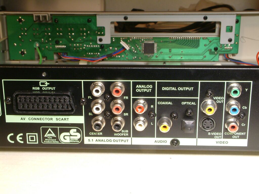

> Das ist lustig.
Nicht wirklich. Auf dem Laufwerk steht auch "Vorsicht nicht sichtbarer
Laserstrahl". Dabei ist es ein roter Laser (Bild 2). Man hatte in
Chinaland wohl nicht die richtigen Aufkleber zur Hand.
Nicht täuschen lassen, der Löwenanteil des Beams ist im IR Bereich. Die
rote Reststrahlung kann man auch bei IR Dioden im nahem IR Bereich
(950nm) öfter mal sehen und lässt nur wenig Rückschlüsse auf die
eigentliche Leistung zu.
Nö, das ist alles nicht seltsam. Die Servoelektronik ist für DC Motore
natürlich billiger und es ist lediglich eine Frage des
Steueralgorithmus.
Ich finde es eher seltsam, das viele Leute einen Schrittmotor an der
Spindel erwarten, denn das Feintracking wird von der in Spulen
gelagerten Laserlinse erledigt und fürs grobe Tracking reicht auch ein
einfacher, per Spindel untersetzter DC Motor.
Die recht einfache, kombinierte Motorendstufe für alle Motoren ist der
BA595x Chip oben rechts.
> Spindel erwarten,
Das wäre in der Tat seltsam. BLDCs hingegen habe ich in CD- und
DVD-Laufwerken gesehen, so mit eigenen Augen und so.

von Pipifax (Gast)
> Steueralgorithmus.
Beim Antriebsmotor der Silberscheibe kann ich mir einen DC-Motor noch
vorstellen, (man hat eine Rückmeldung von der Laseroptik), die Steuerung
für den DC-Motor der Laseroptik möchte ich nicht erfinden müssen. Hier
erwartete ich ebenfalls einen Schrittmotor, so wie man das von den
Diskettenlaufwerken kennt.
Dass die Laseroptik auf einer Art Lautsprechermembran sitzt, mittels der
dann fokussiert wird, konnte ich im praktischen Betrieb schon
beobachten. Dass die Laseroptik auch seitliche Bewegungen ausführt, ist
mir neu.
Das kann hinhauen, denn daneben sind 4 Pins eines Steckverbinders
(Unterseite) sichtbar. An dessen 4 Pins sind die beiden Motoren von
Spindel und Laseroptik angeschlossen (je 2 Leitungen).
> Erstaunlich finde ich, das der
> analoge Audioausgang und der S/PDIF Ausgang anscheinend bestückt sind,
> obwohl die hier sicher nicht benutzt werden.
Auf der Hinterseite des Players finden sich eine Menge Anschlüsse, s.
Foto. Mein analoger Verstärker ist mit dem analogen Audioausgang
verbunden.

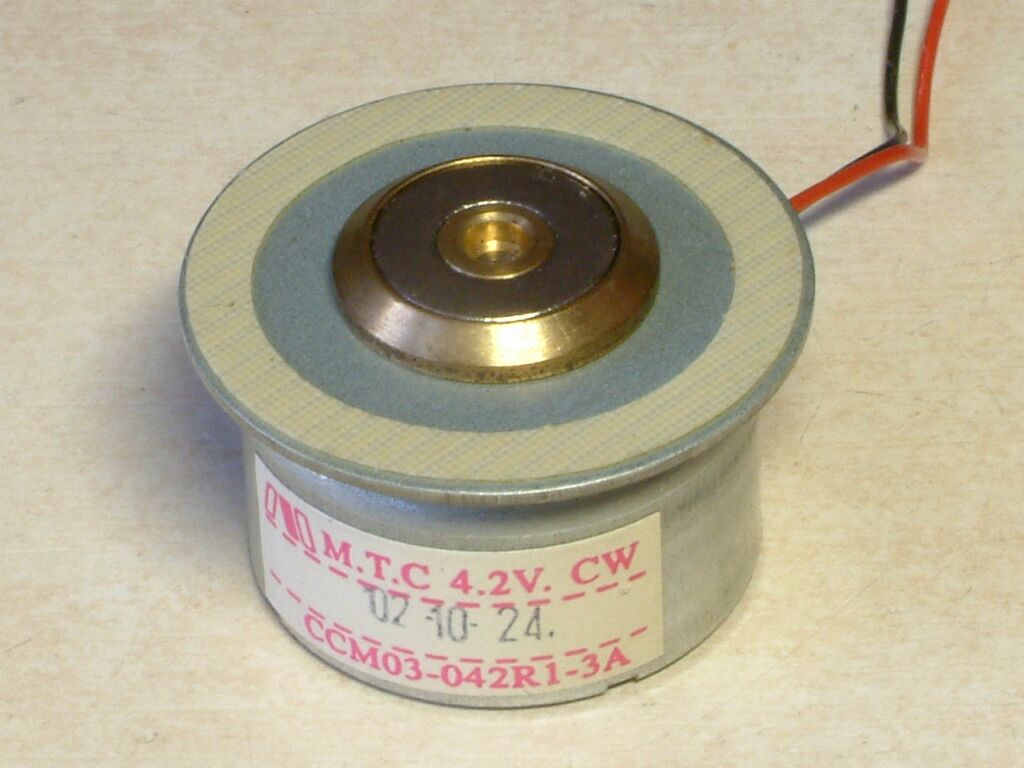

Noch was: Wenn ich das Laufwerk um ca. 30° kippe (nach links, rechts,
vorn, hinten), dann gibt das Laufwerk ungute Geräusche von sich. Hört
sich beinahe an wie ein Lagerschaden. Ein radiales Spiel kann ich nicht
feststellen, ein axiales jedoch schon (ca. 1mm). Liegt das Laufwerk auf
dem Bauch, ist alles OK. Im Bild der DC-Antriebsmotor der Silberscheibe.
Kündigt sich da ein weiteres Problem an?
> verbunden.
Schön :-)
Ich meinte aber die Anschlüsse direkt am Laufwerk - den 4-poligen und
daneben den 2-poligen.
Dafür ist das auch nicht gedacht. Es gab mal Drives für senkrechte
Montage, aber das haben die Konstrukteure hier mit Fug und Recht nicht
verbaut. Ist also alles bestens.
von Pipifax (Gast)
> Es gab mal Drives für senkrechte Montage, aber das haben die
> Konstrukteure hier mit Fug und Recht nicht verbaut.
M.W. gilt diese Einschränkung nur wegen der Schublade, weil bei schräg
oder senkrecht stehendem Player die Silberscheibe aus der sich öffnenden
Schublade fällt, bzw. ein Einfahren der Schublade mit eingelegter
Silberscheibe nicht möglich ist.
Dein Wort in Gottes Ohr ...
Da der Motor alleinig die Scheibe trägt, wieso sollte der Motor
Geräusche machen, wenn er um 30° gekippt wird? Wenn der Motor in meinem
Fön bei unterschiedlichen Lagen Geräusche macht, dann stimmt was nicht.
Beides sind DC-Motoren mit dem Unterschied, dass der Fön-Motor statt
einer Silberscheibe ein Tubinenrad trägt.
von MM (Gast)
Gerade die Schublade sorgt dafür, daß auch senkrechter Betrieb möglich
wäre. Bei genauer Betrachtung sollten vier Plastenasen zu entdecken
sein, welche den Datenträger bei senkrechtem Betrieb halten.

Pipifax schrieb:
> dann gibt das Laufwerk ungute Geräusche von sich. Hört sich beinahe an
Im Betrieb, oder schon einfach nur beim Kippen?
Ich habe schon Spindelmotoren erlebt, in denen vermutlich zur
Unwuchtkompensation in einer Kammer ein paar lose Stahlkugeln
herumklöterten.
Pipifax schrieb:
(zum Bild)
wie man sieht, auch nur ein normaler DC-Motor
Das mit den Kugeln in der Spindel ist eher die Regel.
Bei allen Laufwerken, die ich schon so zerrupft habe,
könnte ich bestimmt schon einen Eimer von diesen Kugeln haben,
wenn ich die gesammelt hätte ;)
hier liegen aber noch all die Laser davon rum.
von Pipifax (Gast)
> herumklöterten.
Wie, in dem Antriebsmotor der Spindel sollen Stahlkugeln rumkullern?
Wie soll das gehen und für was soll das gut sein?
von Pipifax (Gast)
Nur im Betrieb.

Laufwerk ohne Elektronik verbaut. Den Player kann ich bei laufender DVD
kippen wie ich will, es entstehen keine Geräusche. Der Aufbau der
Spindel und die Spannung des Mediums ist identisch (Bild 2).
ACHTUNG: Das Laufwerk wegen den kreiselstabilisierenden Kräften der
Scheibe nur langsam kippen (je nach Drehzahl), sonst löst sich der
Magnet und die Scheibe kippt. Macht hässliche Schleifgeräusche im
Gehäuse.
naja nicht im Motor selber aber im "Teller" auf dem die DVD liegt.
Das ist eher in den hochtourigen PC-Laufwerken zu finden.

Übrigens ist auch bei dem Japan-Player ein Antriebsriemen für die
Schublade verbaut, der allerdings noch gut in Schuss ist. Auf dem
Laufwerk finde ich als Fertigungsjahr 1999. So ein Antriebsriemen kann
offensichtlich lange halten, wenn man denn will, dass er lange hält.

Mittlerweile ist der neue Antriebsriemen eingetroffen und verbaut, der
1.2x1.2xD26 (310676) von Pollin passte perfekt. 1 Euro Einsatz und das
Problem mit der oft nicht öffnenden Schublade ist aus der Welt.

Auf die abgebildete Weise den Durchmesser eines Gummirings zu messen ist
... irgendwie drollig.
Aber schön, daß das Problem zu lösen war.
Mag sein, hast du eine bessere Idee, den Durchmesser zu bestimmen?
Dass der Ring trotz "Klemmung" immer noch rund ist, ist dir sicher
aufgefallen.
Übrigens: So ein Antriebsriemen ist wie ein Keilriemen, viel dehnen
lässt der sich nicht. Also 5 mm weniger und passt trotzdem ist nicht.
Das geht nur mit Schießgummis.
Eine Ringlehre:
https://www.sella-berolinum.de/media/image/thumbnail/ringlehre-1_720x600.jpg
Findet man im Juwelier/Goldschmiedebedarf, gibts auch aus Kunststoff.
Mit irgendeinem kegelförmigen festen Gegegnstand kann man sich da aber
auch selbst behelfen.
> aufgefallen.
Das anhand des nicht senkrecht aufgenommenen Bildes zu beurteilen traue
ich mir einfach nicht zu. Die Frage ist halt, welche Präzision bei der
Messung erforderlich ist -- wie fein abgestuft werden die Dinger
hergestellt?

von Brummer (Gast)
> Eine Ringlehre:
Interessant, wieder was gelernt. Wenn ich mal anfange, mit Ringen zu
handeln, tue ich mir einen Satz von den Dingern her ;-)
> wie fein abgestuft werden die Dinger hergestellt?
Fand solche Ringe in Stufen zu 5 mm. Da muss man dann Glück haben, denn
die Hersteller lassen sich gerne einen krummen Durchmesser einfallen,
damit man später bei der Ersatzteilbeschaffung maximale Probleme hat.
