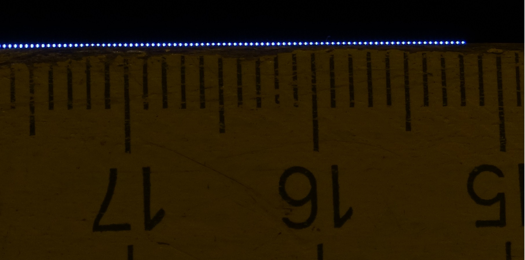

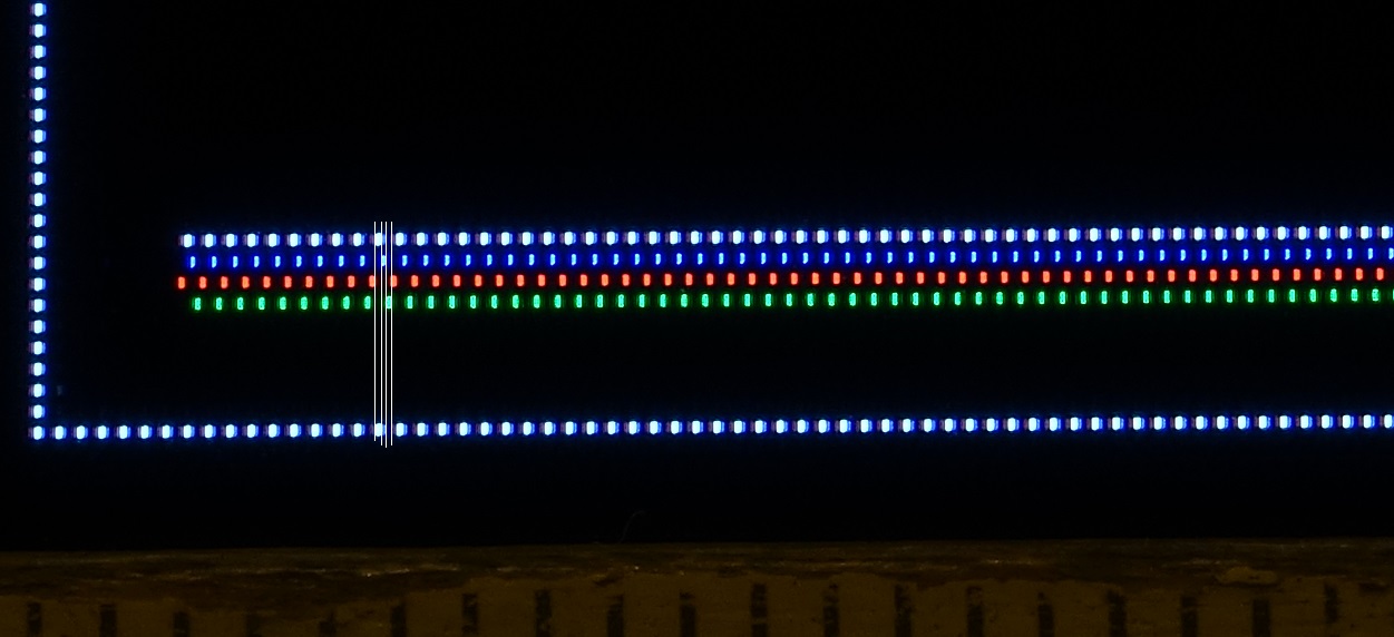

RGBW = 4 Subpixel = 1 Auflösungpixel. Siehe Bild. Ca 34 Pixel pro cm pro Farbe. 121cm Breite. Macht 4114 Pixel. Sollte also 3840 sein. Testbild ist mit Paint gemacht und hat 1 Linie Rot, 1 Linie drunter Blau, usw. Testbild (png) mit genau 3840*2160 und genau 1 Pixel in den Ecken ergibt Bildschirmfüllend genau 1 Pixel in den Ecken auf dem TV. Zur Kontrolle zusätzlich eine Linie rundrum genau 1 Pixel vom Rand entfernt ergibt genau 1 Pixel in den Ecken und ein Pixel weiter die Linie.

3162534373 .. schrieb: > RGBW = 4 Subpixel = 1 Auflösungpixel. Siehe Bild. Ja, das sieht gut aus. Es scheint von LG auch Displays zu geben (oder gegeben zu haben), wo mit den Pixels etwas geschummelt wird: https://www.pc-magazin.de/ratgeber/rgb-rgbw-unterschied-fernseher-tv-pixel-3195686.html Der Artikel ist aber fast 3 Jahre alt. Offensichtlich sind mittlerweile auch "echte" RGBW-Pixel in hochauflösenden Displays möglich.

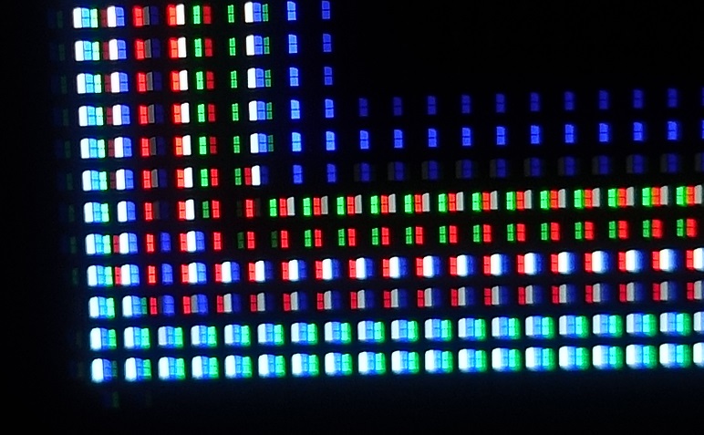

Der Text von pc-magazin bezieht sich wohl auf LCD. Oben die Bilder von mir sind von einem 4K OLED von 2018. Hier das Bild ist von einem HD OLED von 2015. Kein spezielles Testbild. Man kann trotzdem erkennen, dass es wirklich 4 Subpixel sind.
