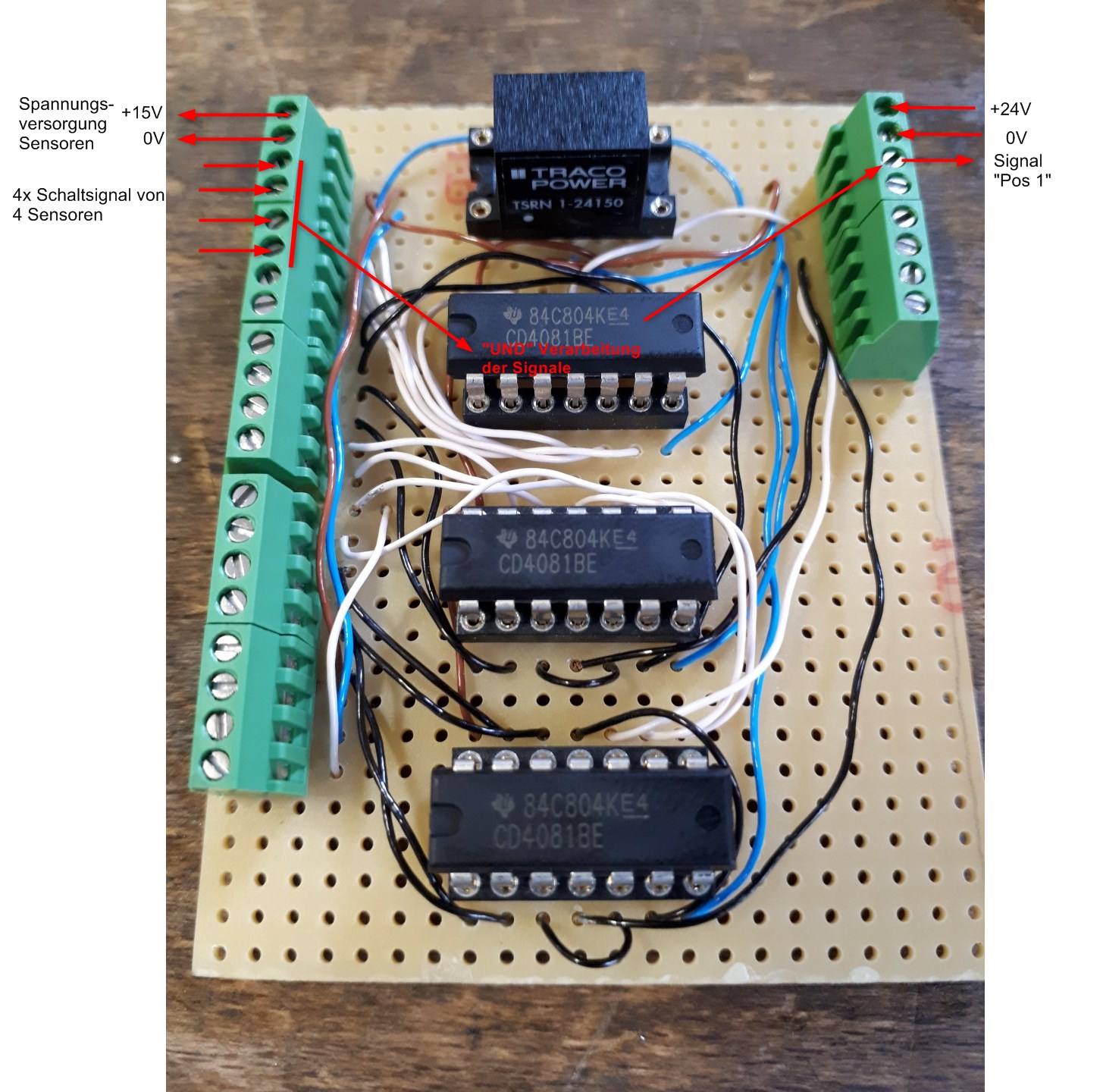

Hallo!
Ich komme eigentlich aus dem Maschinenbausektor und habe auch öfters mit
Sensorik zu tun.
Für ein neues Projekt muss ich 4 Sensoren in Reihe schalten.
Diese sind 4-Adrig, weils sie 2 Schaltpunkte haben.
https://schunk.com/fileadmin/pim/docs/IM0007324.PDF
Das wollte ich eben mit dem IC4081BE (4x UND Logikgatter) lösen.
https://at.rs-online.com/web/p/logikgatter/9222906/
Die 24V Spannungsversorgung für die Platine kommt von der Maschine.
Diese habe ich auf 15V geregelt, damit die ICs damit klarkommen. Unter
12V kann ich nicht gehen, weil das Signal zurück zur Maschine mind.
12,5V haben muss um als HIGH erkannt zu werden.
Jetzt zum Problem:
Die Verlötungen sind alle korrekt - zig-Mal getestet und durchgemessen.
Wenn ich das ganze unter Strom setze und am IC dann an den Eingängen das
Schaltsignal
anlege (14,8V) brennen die ICs durch.
Aber auch bei niedrigeren Spannungen funktioniert das ganze überhaupt
nicht.
Fehlen hier Bauteile zur ordnungsgemäßen Funktion oder habe ich hier
generell einen Denkfehler?
Das Gebiet ist für mich Neuland - aber ich dachte mir - so schwer kann
eine einfache Schaltung doch nicht sein!
Vielleicht kann mich jemand Unterstützen und mir ein paar Tipps geben.
Ich weiß, dass es auch andere Lösungen dafür gibt, trotzdem würde ich
gerne wissen, wie man so eine Schaltung mit Logikgatter korrekt löst.
Danke!
Gruß,
Mario
Erstmal scheinen mir (die Unterseite sieht man nicht) die
obligatorischen 100-nF-Kondensatoren von Vdd nach GND über jedem Chip zu
fehlen.
Zweitens würde ich an den Eingängen, die von außen kommen, ein paar
Widerstände vorschalten, 10 kΩ vielleicht. Falls da mal Spannungsspitzen
ankommen, begrenzen diese den fließenden Strom.
Allgemein neigen CMOS-ICs gerade bei hohen Versorgungsspannungen zu
einem so genannten latch-up, wenn sie zu viel Eingangsstrom bekommen.
Dabei zündet ein parasitärer Thyristor, der sich aus den
Eingangsschutzdioden zusammen mit dem Rest der Struktur ergibt, und wenn
er gezündet ist, fließen dann intern hohe Ströme von Vdd nach GND, die
den IC schnell zerstören.

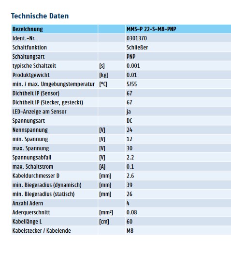

von ooo (Gast)
Harald W. schrieb:
> Dann zeig mal Deinen Schaltplan. Mir erscheint es etwas seltsam,
> für Dein Problem Logik-ICs zu nehmen.
Man sollte vlt. mal erst etwas über die Ausgänge in Erfahrung bringen.
Das es sich um wie auch immer ausgeführte PNP Endstufen handelt kann man
auch nur aus der Modellbezeichnung deuten.

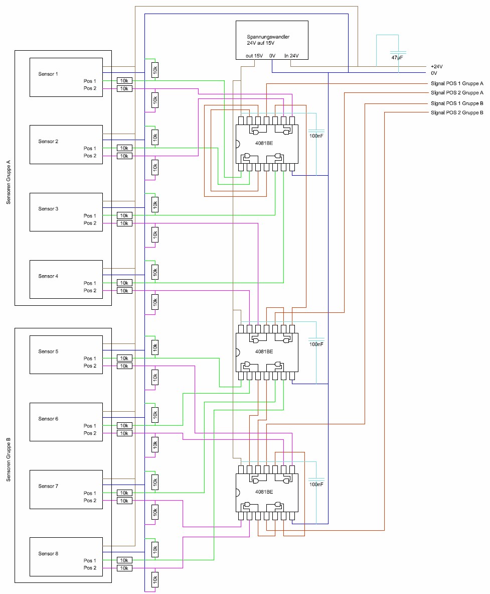

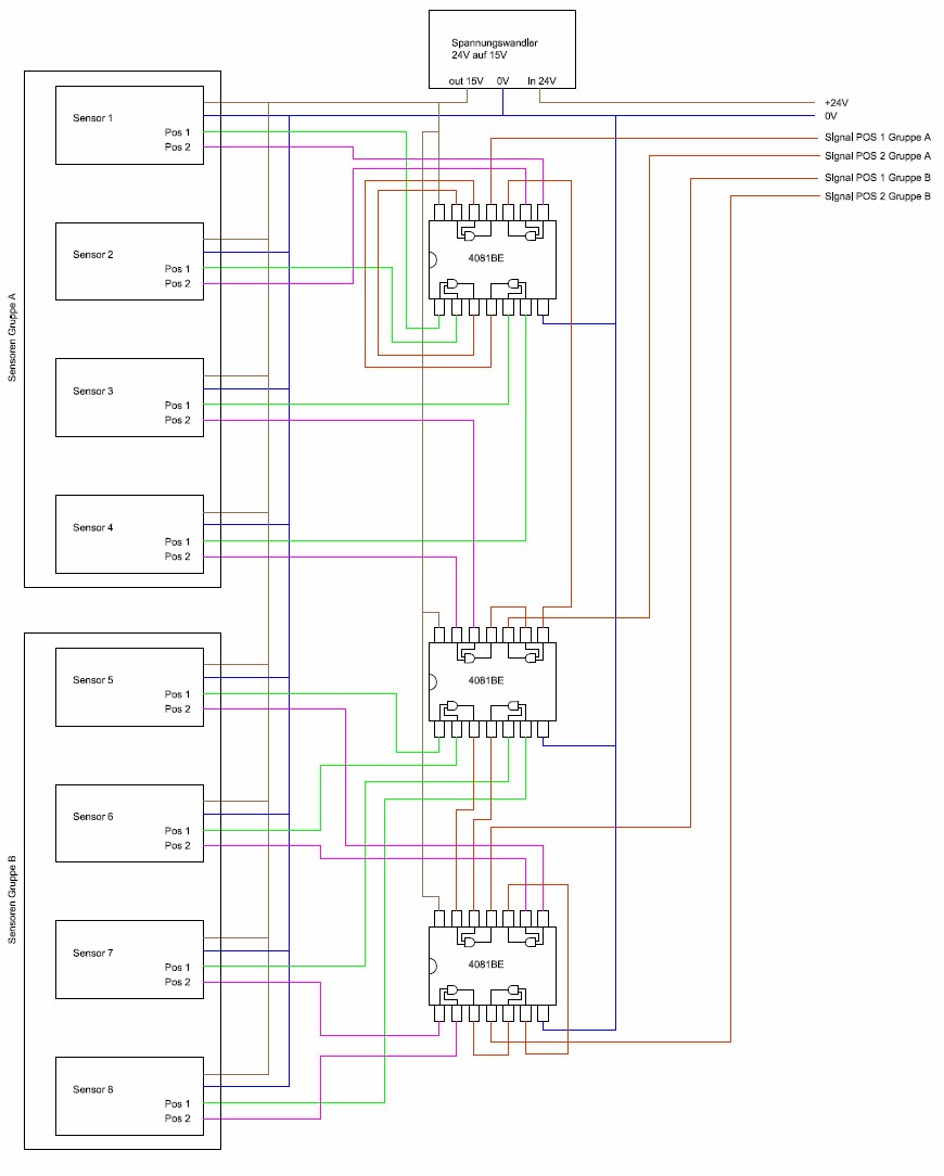

von Mario P. (mario79)
So, hier mal der Schaltplan.
Ic hoffe Ihr könnt das deuten.
Mario P. schrieb:
> Sobald ich auf einen Eingang die 14,9V anlege, messe ich plötzlich an
> den Ausgängen auch schon 14,9V, obwohl die UND-Bedingung noch ganr nicht
> erfüllt ist.
Der zweite Eingang ist offen?  Dann hat er irgendein Potenzial, kann
auch high sein, muss natürlich nicht.
Wie vermutet, die 100-nF-Kondensatoren über den Gattern fehlen.
Vorwiderstände 10 kΩ an jeden Eingang, Pulldown-Widerstände 100 kΩ von
jedem Gattereingang nach Masse, damit die Eingänge ein definiertes
Potenzial haben.
Ansonsten ist die langsame gemütliche CD4000-Reihe schon das Mittel der
Wahl für so eine Betriebsspannung.
In dem Datenblatt der Sensoren steht "PNP"-Ausgang. Das heißt doch, dass
ein Widerstand nach GND unbedingt nötig ist, denn der open collector des
pnp-Transistors kann nur nach Plus ziehen.

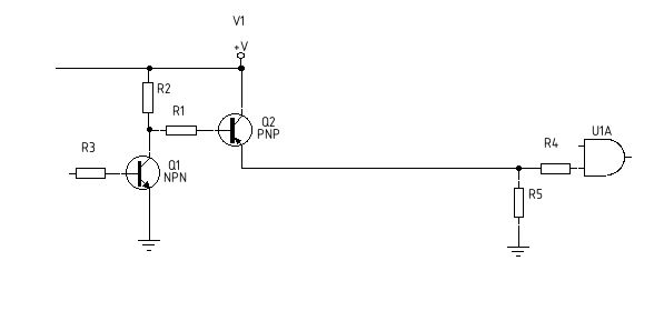

von ooo (Gast)
Mario P. schrieb:
> Ich denke hier liegt ein Missverständnis vor. Oder ich stehe auf der
> Leitung. Meines erachtens liefert der Sensor einfach 15V wenn die
> Position erreicht ist. Und die Spannung liegt dann am IC an. Wie der
> Sensor das intern macht, ist für meine schaltung doch nicht relevant.
Doch schon der IC hat einen hochohmigen Eingang, cmos.
An den Ausgang kommt ja sonst ein Relais.
von ooo (Gast)
Oups Emitter in andere Richtung, ist aber egal.
Dient ldgl. der Illustration.

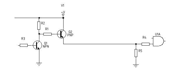

von Jens M. (schuchkleisser)
Wenn der Sensor inaktiv ist, ist der Ausgang aber nicht "0V" sondern
"offen".
CMOS-ICs mögen offene Eingänge nicht, daher muss ein Widerstand nach GND
dran, der den abgeschalteten Ausgang auf 0V zieht.
Der Vorwiderstand in Reihe soll Störungen einfangen, die aufgrund der
Leitungslängen reinkommen.
Die 100nF-Kondensatoren müssen an die Versorgungsanschlüsse der ICs, mit
möglichst kurzen Drähten.

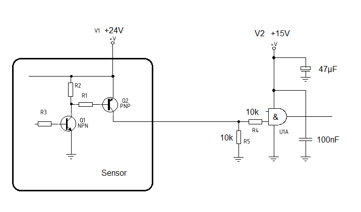

von Ach Du grüne Neune (Gast)
R5 dient als pull-down Widerstand und R4 kann moderat die überflüssigen
9 Volt verheizen (über die internen Dioden).

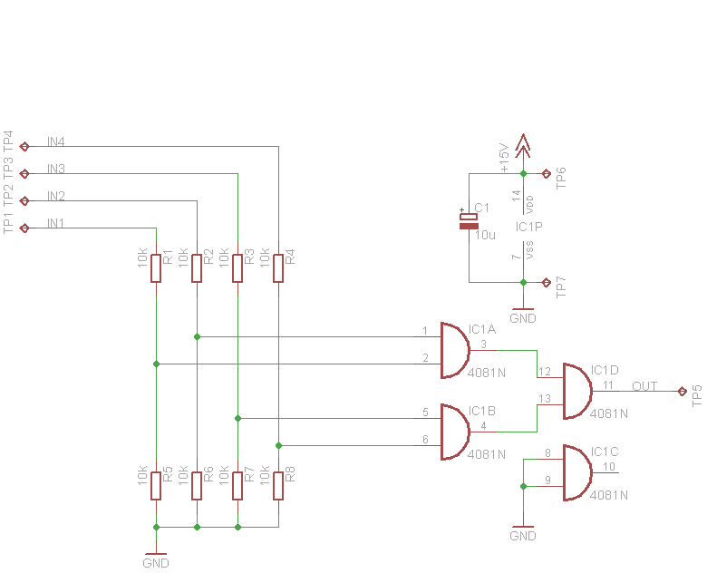

Kannst Du mir bitte erklären, welche Aufgabe der 47µF Elko hat?
Danke!

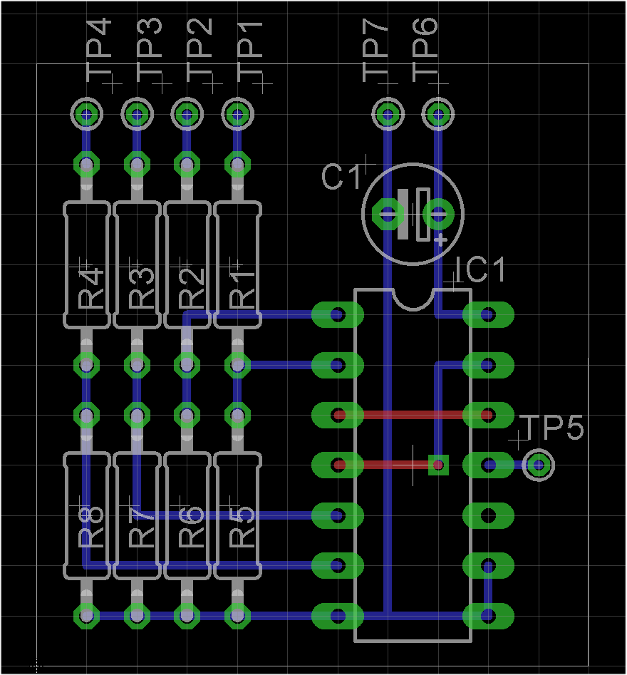

Mario P. schrieb:
> Platz für die Platine ca. 90x90x40mm
Solange es nicht 9 x 9 x 4 mm³ sind. :-)
Die Frage ist eigentlich nur, wie groß die Anschlussklemmen sein müssen.
Willst du am Ende richtige Platinen anfertigen lassen, oder soll das
alles permanent auf Lochraster sein?
Störungen auf der Betriebsspannungsleitung wegfiltern.
Die 100-nF-Kondensatoren über jedem IC sind nur für kurze Stromimpulse
während des Umschaltens der Gatter zuständig. Ein größerer Kondensator
dagegen kann ein wenig mehr Energie speichern.

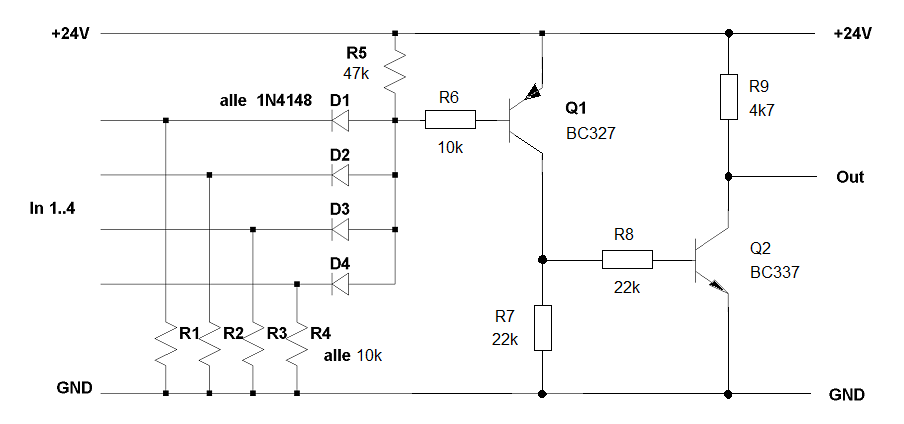

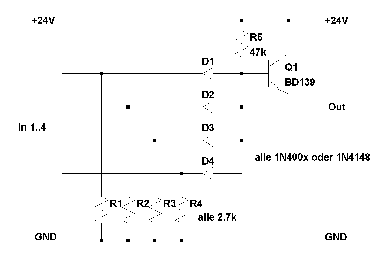

von hinz (Gast)
Mario P. schrieb:
> Hat jemand alternative Ideen für eine bessere Umsetzung?
Wired AND. Ein paar Dioden und Widerstände und ein NPN-Transistor als
Emitterfolger.
> Emitterfolger.
Auf Geschwindigkeit kommt es ja hier vermutlich nicht groß an.
Wired OR wäre mit pnp-Ansteuerung allerdings einfacher.
von Falk B. (falk)
Das ist eine mittlere Katastrophe, selbst wenn die Verbindungen alle
korrekt sind. Aber da sieht keine Sau durch.
Schaltplan richtig zeichnen
>Platz für die Platine ca. 90x90x40mm !!
Das ist für Mikroelektronik ein halbes Fußballfeld!
Selbst in Old School DIL-Technik und Lochraster kriegt man das auf
28x30mm.
Siehe Anhang.
von Falk B. (falk)
hinz schrieb:
> Emitterfolger.
Das wird hier aufwändiger. Ich glaube im Jahr 2019 brauchen wir über den
Einsatz, Preis und Aufwand EINES DIL-ICs nicht mehr philosophieren.
Vielen Dank erstmal für die Tolle Unterstützung.
Hier mein aktualisierter Schaltplan mal zur Durchsicht.
Könnte es so klappen?

von hinz (Gast)
Jörg W. schrieb:
> Aber es ist 24-V-fähig. ;)
Und auch deshalb weniger aufwändig.
> 28x30mm.
> Siehe Anhang.
Ja ja, ich weiß das mein Schaltplan nicht der Norm entspricht!
Aber ohne geeigneter Software ist es doch recht aufwändig.
von Falk B. (falk)
Darum geht es gar nicht, sondern um Übersichtlichkeit.
Jaja, die Ausrede aller Faulen und Unfähigen. Selbst old School mit
Papier und Bleistift bekommt man das als saubere Skizze besser hin.
Tip: Ein SCHALTPLAN enthält logische Funktionen und Gatter. Er stellt
die ICs NICHT in ihrem physischen Gehäuse dar sondern symbolisch.
Dadurch bekommt man einen DEUTLICH besseren Überblick über die Funktion
der Schaltung.
Zu den konkreten Dingen in deinem Schaltplan:
Du hast an jedem Gattereingang jetzt die 2 10-kΩ-Widerstände so
verschaltet, dass sie einen Spannungsteiler bilden.  Wenn ich es recht
sehe, kommen aus dem Sensor 24 V raus, dann hast du einen High-Pegel von
12 V.  Das geht bei 15-V-Versorgung sicher noch als High durch.  Wenn du
die Schaltung so lassen willst, würde ich die Widerstände vom
Gattereingang nach Masse 15 kΩ machen, dann ist der High-Pegel 14,4 V.
Ist vielleicht eine recht gute Lösung.
(Die weiter oben angedachte Variante sah 10 kΩ nach Masse direkt an der
Eingangsklemme vor, von da dann 10 kΩ zum Gattereingang.  Hat den
Nachteil, dass man dem Gatter dann 24 V aufbrummt, die es über die
internen Schutzdioden auf 15,7 V herunterziehen muss.)
Der 47-µF-Kondensator sollte an die 15-V-Schiene, nicht an 24 V.
von Falk B. (falk)
Ja, wollte ich noch ändern, hab's dann aber vergessen.
Streng genommen kommen aus dem Sensor nur VCC-2,2V raus, denn der
Ausgangstransistor schluckt laut Datenblatt 2,2V. Macht bei 10k/15k
Teilern 13,08V. Also lieber auf 22k gehen, dann kommen 14,9875V raus ;-)
@OP
R5-8 = 22k
von hinz (Gast)
Hier mit Wired-AND.
Mario P.
> Ja, hab ich auch vor! Wo sollt dann der Elko 10...50 sitzen?
Normalerweise dort, wo die Betriebsspannung in die Platine mit den ICs
rein geht.

Naja, dein Ausgangstreiber ist aber nicht so die Sahne. 47k
Basiswiderstand bei vielleicht 2V UCE machen ~1,4V bzw. 30uA Basisstrom.
Selbst bei optimistischer Stromverstärkung von 100 kommen da nur 3mA
raus. Da ist mir selbst ein eher hochohmiger Ausgang der 4000er ICs mit
seinen ~150 Ohm lieber. Und der ist Push-Pull!
von hinz (Gast)
> raus.
Das dürfen ruhig 10V Uce sein, und so ein SPS-Eingang braucht auch nur
wenige mA.

von Route_66 H. (route_66)
Jörg W. schrieb:
> Wenn ich es recht
Ja, so sieht es auf seinem "Schaltbild" aus.
Auf dem ersten Foto auf Lochraster steht aber 15V für die Sensoren...

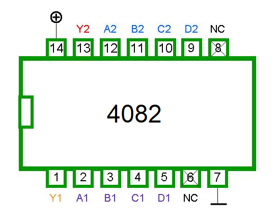

Falk B. schrieb:
> Weshalb der liebe Gott den IC erfunden hat.
Und deshalb komme ich auch gerne zurück zu Falks Lösung, nur dass statt
des 4081 ein 4082 eingesetzt werden könnte, das spart nochmal ein IC.
Insgesamt vier UND-Gatter mit je vier Eingängen (2 Stück 4082) und man
hat jetzt wieder mehr Platz für die Widerstände.
von Jörn P. (jonnyp)
CD4082.... zu spät ;-)
