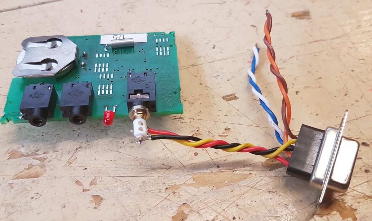

Ich habe mal Fotos von beiden Seiten der Platine und dem, was ich so als
Zubehör gefunden habe angehängt.
Nun, das mit dem Pegelwandler im Kabel war natürlich nur eine Vermutung.
So etwas habe ich bei diversen anderen Geräten halt schon gesehen.
Hier ist dann wohl der Pegelwandler auf der Platine selbst drauf, die
diversen Widerstände, der Tantalkondensator und die Diode, die mit der
Klinkenbuchse verbunden sind, deuten darauf hin.
Jetzt muss man "nur" noch herausfinden, wie dieses Gestrüpp mit der
seriellen Schnittstelle des µC verbunden ist, und dazu muss man den µC
erst mal identifizieren.
Auf dem größten IC klebt ein Etikett, was verbirgt sich darunter?

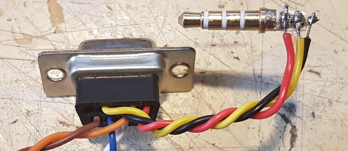

In dem Telefonat bekam ich den
hier:https://www.onsetcomp.com/support/tech-notes/wiring-diagram-pn-cable-pc-35-serial-communications-cable
Und die alte Software haben die auch noch.
Jetzt ertsmal wider löten
von Kolja L. (kolja82)
Gelötet und doppelt getestet, leider keine Verbindung möglich.
Jemand noch ne gute Idee?

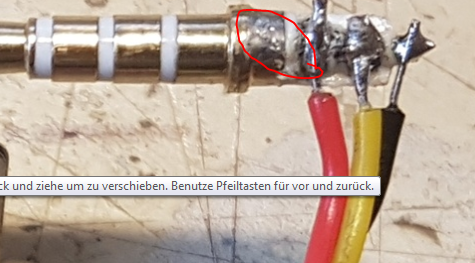

von Christopher B. (chrimbo) Benutzerseite
Dein Klinkenstecker hat 4 Kontakte. Probier mal den roten (meiner
Meinung nach übrigens eine blöde Farbe für GND) zusätzlich auf den
Kontakt links neben dem schon angelöteten zu löten.
Gesagt getan, leider mit dem selben Ergebnis.
Baudrate ist in beiden Fällen 9600, nutze einen USB->seriell Adapter
der wird aber erkannt.
Miss doch bitte jetzt nochmal die Spannungen zwischen den verschiedenen
Kontakten. Wenn Du einen vierpoligen Stecker in eine dreipolige Buchse
steckst, ist nicht sicher, daß der Ring, den Du verwendet hast, auch
wirklich kontaktiert wird.

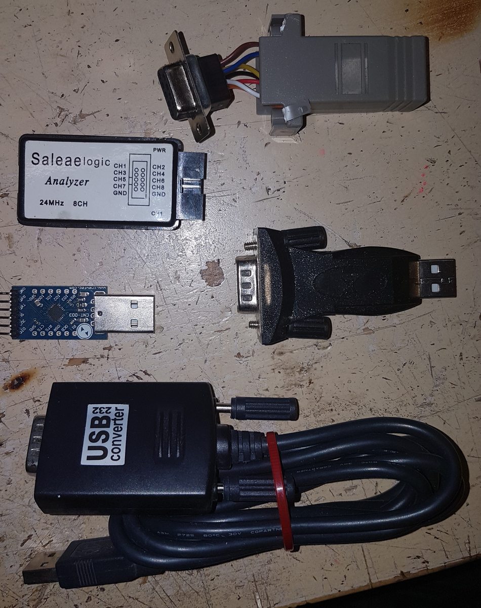

Hier liegen drei USB-> seriell Adapter, von denen zwei nachweislich
funktionieren.

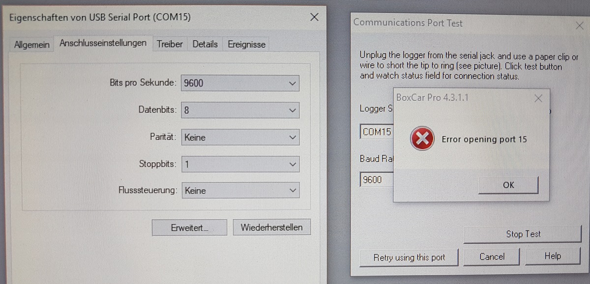

Mit allen drei bekomme ich aus der Hobo Software aber die Meldung "Error
opening COM Port".
Kann ich, außer der Baudrate, noch irgendwas anderes falsch eingestellt
haben?
> opening COM Port".
Wenn das bei einer Portnummer > 9 geschieht, liegt das an der Software.
Seit 1993 ist dokumentiert, wie unter Windows mit Schnittstellennummern
> 9 umzugehen ist, aber dieses Wissen hat sich noch nicht bis zu allen
Programmierern durchgesprochen, die mit seriellen Schnittstellen unter
Windows hantieren.
Leider sind es an meinem Laptop (T430s) Port 14 oder Port 16.
Aber Port 16 kann ich in der Software nicht einstellen, also bleibt nur
die 14.
Ah, sorry größer 9.
Danke ich such mal.
Na also, geht doch :-)
Einfach auf COM2 stellen und es fluppt.
Gerätemanager -> COM&LPT -> Gerät auswählen
Eigenschaften -> Anschlusseinstellunge -> Erweitert: Port auswählen
