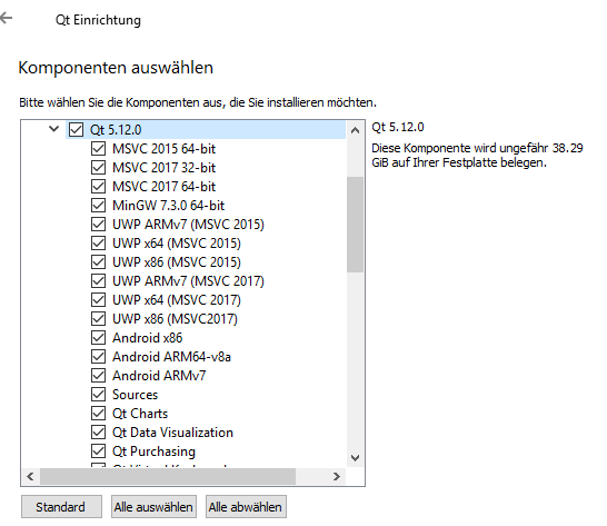

Ich wollte ein bisschen mit QT rumprobieren - und stelle fest, daß ein Download der V5.10 38GB(!) Platz auf der Harddisk benötigt. Hab ich da was falsch verstanden?
Willst du für Apple/iOS damit entwickeln? Wenn nicht, wähl das im Installer ab, dann ist es nur noch halb soviel.
Wenn du alle Toolchains installieren willst, dann braucht das halt seinen Platz. Wenn du alle Qt Versionen auswaehlst duerften es sogar um die 500GB sein.

Kai M. schrieb: > Nur für Raspi. > 1GB lass ich mir meinetwegen gefallen... Dann machst du was falsch.... "sudo apt install qtbase5-dev" kommt bei mir mit den noch fehlenden Dependencies auf unter 150 MB, incl. qtcreator sind's dann 300.
Jo, wenn du halt 8 oder so Versionen des Toolkits für jeweils 10 verschiedene Toolchains installierst, dann wird's halt groß :D Klicke nur das an, was du tatsächlich benutzen willst, also i.d.R. die neuste Qt-Version für den Compiler in der Version den du hast, dann sind es ein paar hundert MB.
