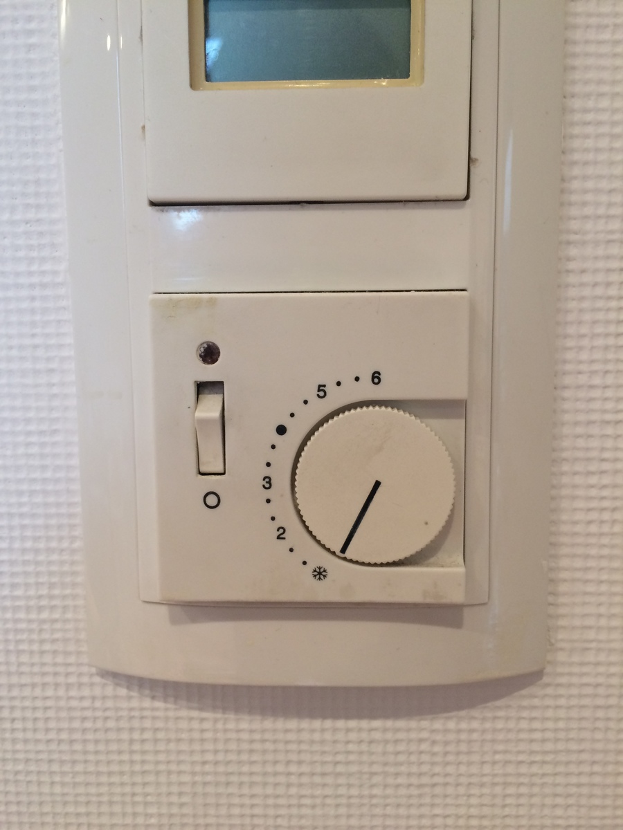

In der Wohnung ist es jetzt nicht übermäßig warm- ganz normal 21,5 Grad-
wenn sie andauernd heizen würde müsste man ja hier nackelig rumlaufen
können.

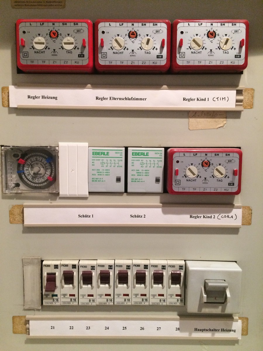

Kann es evtl. auch eine Störung in den zusätzlichen Raumthermostaten
sein, mit denen man die Heizung außerhalb der NT Heizzeiten zuschalten
kann?

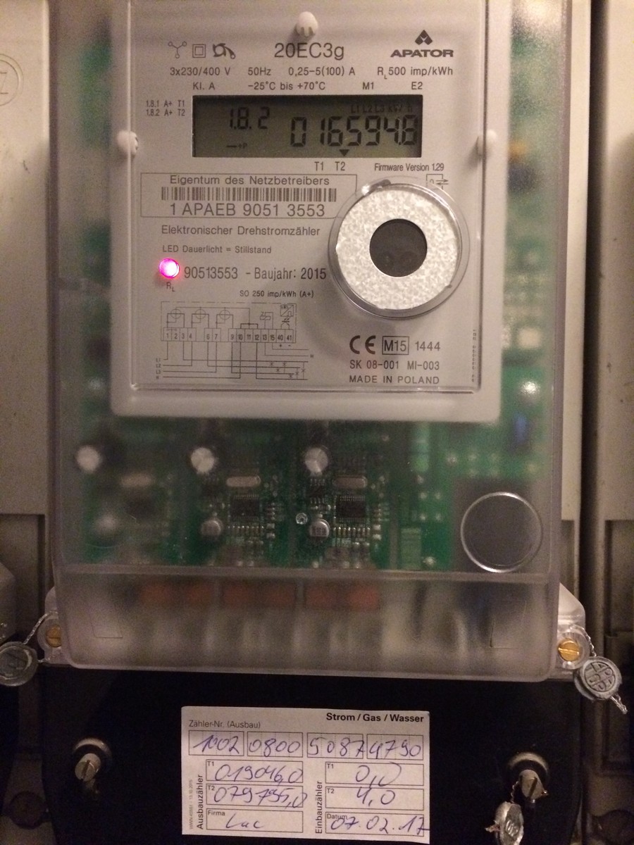

Zeigt dein Stromzähler auch die aktuelle Leistungsaufnahme an?
Und wenn die Heizung defekt wäre, würdest du ja merken, dass es ziemlich
warm wird.
Ansonsten ist ja bekannt, dass elektronische Stromzähler teilweise
Faktor 3 (?) zu viel anzeigen und auch die Blindleistung mit messen. Da
hat eine 10W-LED-Funzel mit einem cos phi von 0.5 schon mal eben 20W.

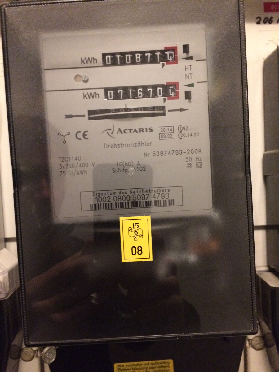

Die mechanischen Zähler waren auf die Menge und Alter gesehen ziemlich
genau. Natürlich auch mal fehlerhafte dabei. Aber selten.
Wenn es nur bei euch gewesen wäre, hätte ich gesagt, dass der fehlerhaft
war und zu wenig angezeigt hat.
Da es aber auch andere betrifft, ist es schon komischer.
Aus den oberen Rechnungen behauptet ich aber mal, dass eher die neuen
Zähler richtig zählen und die alten zu wenig gezählt haben als anders
herum.

5800kWh bei 110qm , elektrisch beheizt klingt unrealistisch niedrig. Ich
könnte mir vorstellen, dass ggf. der alte Zähler defekt war

Hat der neue Zähler denn eine Anzeige für den Momentanverbrauch?
Dann könntest du ja durch Abschalten aller LSS den 0 kW Punkt des
Zählers überprüfen und durch Schalten eines starken Verbrauchers mit
bekannter Leistung (mit Zwischenstecker messen,
"Energiekosten-Messgerät") die Steigung der Messkennlinie.

Zusätzlich einen 2. analogen Stromzähler einbauen lassen und dann
vergleichen. Und eventuell von einem Gutachter dokumentieren, weil so
was brauchst du damit das auch beweisbar ist.

Aufgrund Interesses an diesem Thema und derartiger Behauptungen (oft
gepaart mit Gemecker über die blöde Digitaltechnik) und zum Zwecke des
Einstiegs in das Thema DSP habe ich mir selber eines aufgebaut, aus
ADE7912, Shunts und einem PIC32MX (als "DSP").
Damit werden auch Blindströme, nichtsinusförmige Ströme (wie
Phasenanschnitt) oder Oberwellen korrekt erfasst. Ich habe mir viele
Verbraucher angesehen - merkbare Abweichungen habe ich selbst bei sehr
billigem China-Schaltreglern ohne Filter nicht gefunden.
Und meinen Recherchen nach sind Smartmeter so aufgebaut, wie ich es
gemacht habe. Gut, man nimmt meist Rogowskispulen und keineSunts, aber
einen großen Unterschied macht das nicht.
Tatsächlich habe ich die Mathematik aus einer Application Note von NPX
zu genau diesem Thema entnommen:
https://www.nxp.com/docs/en/application-note/AN4265.pdf
Die Hardware für eine saubere Messung ist billig. Jeder halbwegs
vernünftige 32-Bit-µC mit zig MHz schafft die Berechnungen für eine
True-RMS-Messung mühelos. Und zwar recht akurrat. Dank 32Bit und
fractional integer. Der Dynamikbereich ist heute kein Problem, wir reden
hier ja von 24Bit Auflösung.
Die Mär von der bösen Digitaltechnik, die nicht messen kann, ist
ziemlicher Quatsch.
Natürlich gibts schlechte Smartmeter. Es gibt aber auch schlechte
Ferraris-Zähler.

Möglicherweise gabs da beim Einbau der neuen Messmethode eine Umstellung
auf "Normaltarif"
von Bernd K. (prof7bit)
Vermutlich lief die Heizung vorher die ganze Zeit am Zähler vorbei und
ihr habt kostenlos geheizt. Beim Zähleraustausch haben die das jetzt
stillschweigend korrigiert. Sei froh daß Du keine Nachzahlung über die

Natürlich habe ich auch schon was versucht....
Also bei der Fußbodenheizung handelt es sich um eine
Elektro-Nachtspeicherheizung
der günstige NT Tarif zählt bei uns von 14-16 Uhr und von 22-6 Uhr. Da
auch der Haushaltsstrom über den Zähler läuft, ist dieser dann auch
günstig ( Spülmaschine, Waschmaschine und Trockner laufen also auch
gerne in dieser Zeit).
Geheizt wird von 14-16Uhr und von 2Uhr-6Uhr per Zeitschaltuhr.
Zähler rennt wenn die Heizung an ist, dann blinkt auch das rote
Prüflicht unaufhörlich.
Habe Sicherungen der Heizung alle rausgenommen- Zähler wird
langsamer-auch das Blinken nicht mehr im Sekundentakt.
Werde nachher nochmal alle Sicherungen (auch Hausstrom) ausschalten und
mal 30Min warten ob sich was tut und dann berichten.

von cookie (Gast)
Wie am Anfang gesagt- ich bin Technik- Vollpfosten !!!! Also kann ich zu
genauen Angaben der Heizung nix sagen, da müsste ich schauen, ob da
irgendwo was steht- lebe mit dem Ding halt schon 15 Jahre- der Techniker
hat sie mir damals eingestellt und das einzige was ich mache- ist den
Regler für die einzelnen Schaltkreise etwas hochdrehen, wenn kalt damit
sie anspringt und runter wenn nicht geheizt werden soll (also nachts
Kinderzimmer und mein Schlafzimmer läuft nie)
Das Dinge speichert die Wärme von den 2Tagstunden und gibt sie ab und
dann wieder von den Nachstunden für die Stunden bis 14Uhr ( wenn es
eisig draußen ist, ist man auch froh, wenn sie dann wieder
anspringt...)- ansonsten gibt es noch die Möglichkeit über
Raumthermostate zusätzlich zu heizen-zu jeder Zeit und dann im hohen
Tarif. ( das passiert bei uns vielleicht 2x im Jahr für 2-3 Stunden,
mehr braucht es da nicht)

Also-so steht es in der EON Abrechnung.Kann gerne nachher mal ein Foto
versuchen hochzuladen, wo der Zähler drauf ist und unten steht dann ja
auch mit welchem Stand der alte Zähler abgenommen wurde- und der hing
nicht nur 4 Jahre- sondern bestimmt 10.....

Noch etwas: Die Masse des gesamten Raumes bzw. der Wohnung wirkt wie ein
Speicher. Wenn Du jetzt noch eine Schaltuhr in das System einschleifen
kannst, die die Heizperiode beeinflusst, solle sich der Nachtstrom viel
besser nutzen lassen. Es kann aber nicht schaden, wenn insbesondere beim
Lüften, das Gehirn in Betrieb genommen wird. Stichwort: Stoßlüften.
von Cookie (Gast)
Schaltuhr im System ist drin und Stoßlüften mache ich nun auch schon
seit 15 Jahren. Habe jetzt mal Foto gemacht vom Zähler-unten sind die
Werte vom vorherigen Zähler zu sehen, der war ab 2008 bis 2017 in
Betrieb
von Cookie (Gast)
Der andere-alte Zähler ist von einer Nachbarwohnung-wie zu sehen-seit
2008-und die Wohnung ist ähnlich groß.
Also mal die Werte durch 10 Jahre teilen....

Siehe Foto von einem der alten Zähler die noch in Betrieb sind
Irgendwas um 71000 im NT-seit 2008
Ich muss jetzt nicht Einstein sein um das durch 10 Jahre zu teilen!
Und die Wohnung ist nicht renoviert oder gedämmt und liegt an der
Außenseite!
Daher waren meine 6500 aus dem Vorjahr auch garnicht so
unrealistisch-das war der normale Wert, den hier alle immer in etwa
hatten

Warmwasser wird auch durch Strom erhitzt-haben im Bad einen
Durchlauferhitzer-vor 5 Jahren neu bekommen-und in der Küche ist ein
ganz kleiner-da es dort baulich nicht anders ging.
Werden alle 12-15 Monate entkalkt.
Könnte etwas an den Steuergeräten der Heizung defekt sein-dass sie sich
vielleicht im HT dazu schaltet? Habe die Randzonenregler eigentlich
immer auf 0-( haben am Schalter aber auch noch einen An-Aus Knopf-so
dass wenn doch mal eines der Kids an dem Rädchen dreht-nix anspringen
sollte.
Gestern leuchtete die rote Lampe dann trotzdem-obwohl der Schalter
umgelegt war. Habe ihn dann „angeschaltet“ und da gab es sofort
ordentlich Funken und die Sicherung flog raus.
von Cookie (Gast)
Die sehen so aus-die Randzonenregler
von Cookie (Gast)
Und das die Regler der Heizungdie rausgeknallte Sicherung lasse ich
erstmal in Ruhe?

von Hubert M. (hm-electric)
Ist das eine Fußbodenheizung, die wie ein Nachtspeicherofen
funktioniert?
Dann überprüfe die Hauptsteuerung, deren Einstellungen...
An der Sicherung, die Rausgeknallt ist, ist wohl die Heizung defekt...
von Cookie (Gast)
Genau-sie funktioniert wie eine Nachtspeicherheizung.
Cookie schrieb:
> Das Problem ist halt-man stellt sie ein, dass es von 2-6 Uhr aufheizt
> und wenn dann am nächsten Tag plötzlich wieder 8 Grad statt 0 Grad
> sind-ist es zu warm....
Dann stimmt definitiv etwas nicht mit der Steuerung. Normalerweise hat
man da einen Außenfühler, und einen Restwärmefühler in jeweiligen Raum.
Mit den roten Teilen in deinem Verteiler stellst du die Aufladung ein,
die du so auch begrenzen kannst. An der Steuerung läuft das
normalerweise so ab: Aufgrund der Außentemperatur (und die neuen
Zeichnen sogar für eine Woche die Temperatur auf) sagt diese, dass z.B.
bei +5 Grad nur 40% geladen werden soll. Wenn diese Steuerung nicht
geht, dann lädt sie immer auf 100% auf, ob du das brauchst oder nicht.
Das gleiche kann passieren, wenn man die Sicherung von der Steuerung aus
macht.
Du brauchst keinen Heizungsinstallateur, sondern einen Elektriker! Das
Problem ist, einen zu finden, der sich damit auskennt. Der sollte auch
mal die komplette Heizung durchmessen: Isolationswiderstand, Widerstand
der Heizung, Überprüfung deiner Steuerungselemente...

Ach bevor man hier spekuliert, wären  mal ein paar elementare Infos ganz
gut.
Bild  Typ vom Zähler  Zählerschrank
Bild von den Unterverteilern
Bilder von den Temperaturfühlern / Reglern im Raum.

von Cookie (Gast)
Bilder habe ich weiter oben schon eingestellt. Der digitale Zähler
wechselt in der Anzeige alle paar Sekunden von HT auf NT-gibt nur einen
zusammen für Haushalts-und Heizstrom.

von Sven L. (sven_rvbg)
hinz schrieb:
> Cookie schrieb:
>> Der digitale Zähler
> Normal ist das nicht.
> Machen das die Zähler der Nachbarn auch?
Naja das er die einzelnen Zählwerke durchblättert ist schon normal.
Im Bild vom Zähler sieht man das Der Tarif 2 aktiv ist.
1.8.1 = T1
1.8.2 = T2
steht ja auch so auf dem Zähler.

Also Dauerlicht der LED am Zähler. Das steht in der Bedienungsanleitung
des Zählers.
Das weis ich, weil ich das Bild vom cookie gesehen habe und danach
gegooglet habe.

Die neuen Zähler haben nicht wie die alten Ferrariszähler nur ein
Rollenzählwerk, sondern bieten wesentlich mehr.
Wenn da auf einem Außenleiter kein Strom fließt, fällt das auf,
vorallem, wenn der Netzbetreiber schon Fernauslesung macht.
Auch registrieren die Zähler, wenn jemand den Klemmendeckel abnimmt.

Nochmal: Rotes Dauerlicht = Stillstand, steht so auf dem Zähler
von 112 (Gast)
Sven L. schrieb:
> 112 schrieb:
>> Dann brauchts hier garantiert schonmal einen Eli und kein Forum.
OK, nochmal ;)
Wenn mehr als einmal beim einschalten funken fliegen geht man zum
Elektriker wendet sich ans nächstgelege Elektronikforum oder zur
Notfallseelsorge?
Ja im Punkt 2 stimme ich Dir natürlich zu, mir ging es aber nur um das
Leuchten des Zählers.
Das Rote Licht scheint immer wieder Verwirrung zu stiften, da das soll
wohl die rote Marierung der Zählerscheibe nachbilden, welche sich bei
Ferrariszhälern bei Stillstand irgendwann vorne mittig befand.
Bei anderen elektronischen Zählern ist diese LED dauernd aus und gibt
nur Impulse, wenn Energie verbraucht wird.
